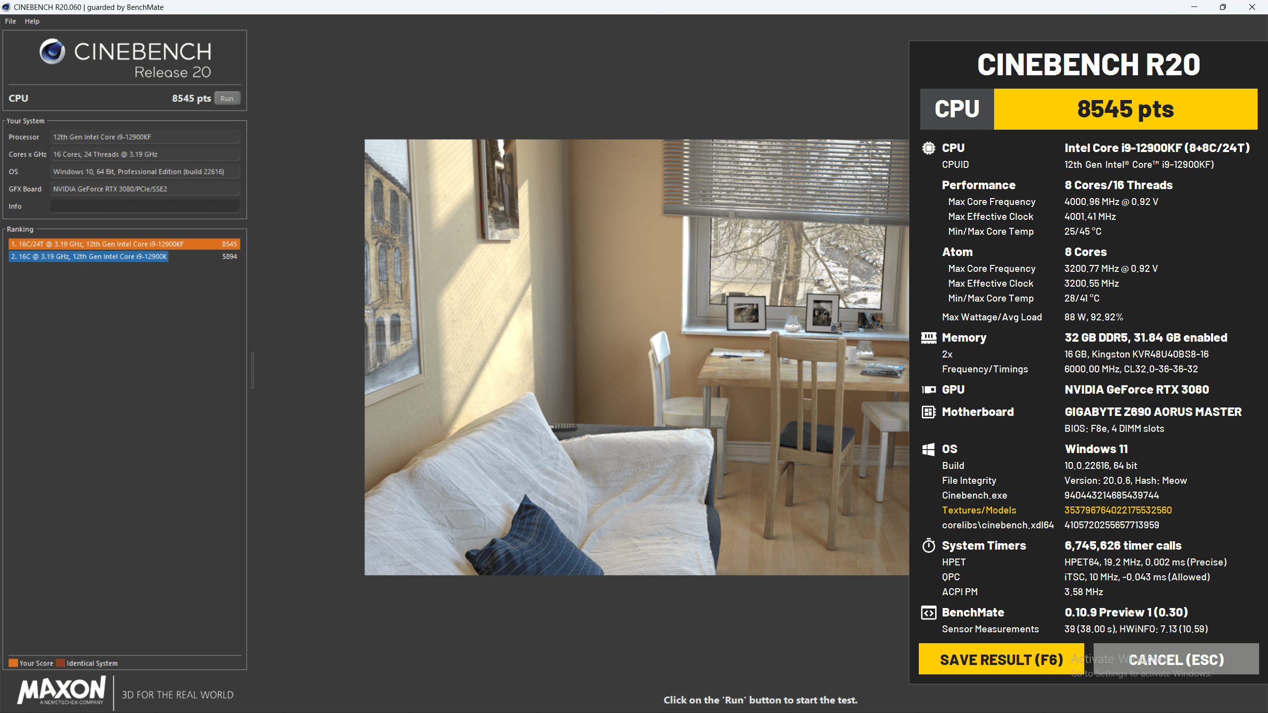

Test mit Cinebench R20 Multicore-Run (Energieprofil auf Ausbalanciert)
Ich sehe keinen einzigen Vorteil bei dieser Methode...

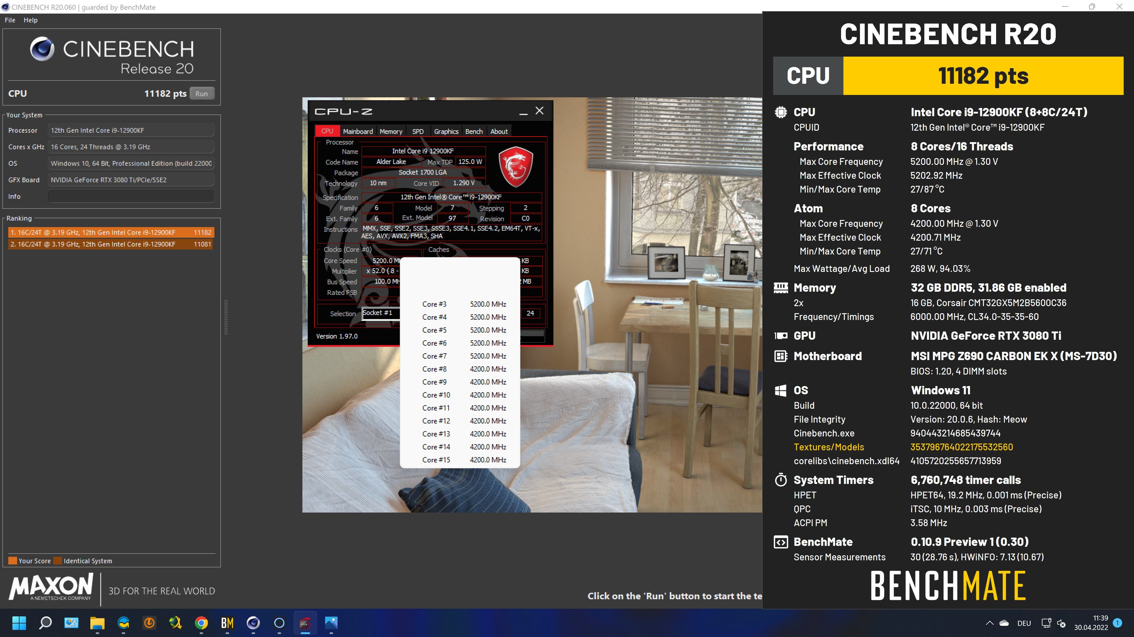

Ich habe mal im BIOS gespielt um zu schauen, ob ich testweise etwas mehr Leistung herausholen kann. Die P-Cores habe ich auf 5 GHz und E-Cores auf 4 GHz gesetzt. Der Takt wird aber nicht gehalten im Cinebench, Strom darf sich die CPU unendlich viel genehmigen. Sind genau 4800 MHz auf den P-Cores unter Auslastung, erst liegen aber 5000 an.
Temperaturen gehen auf bis 94 Grad hoch, limitiert das schon meine Frequenz?

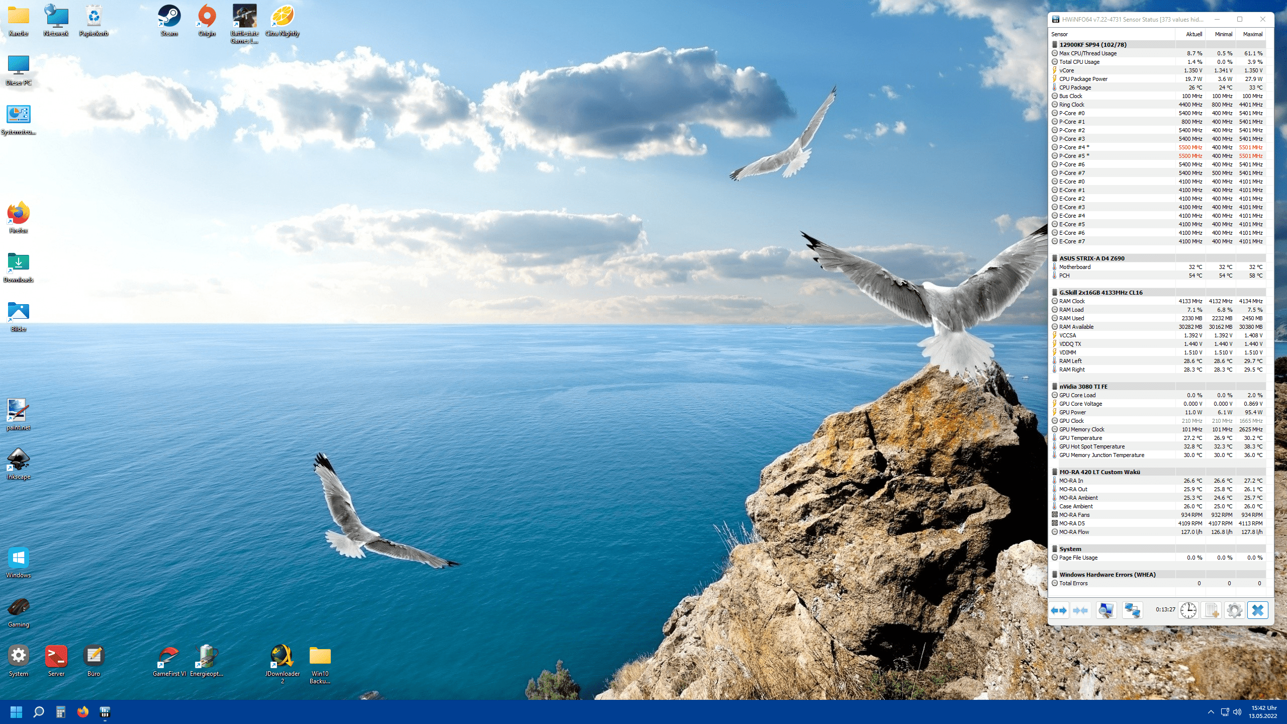

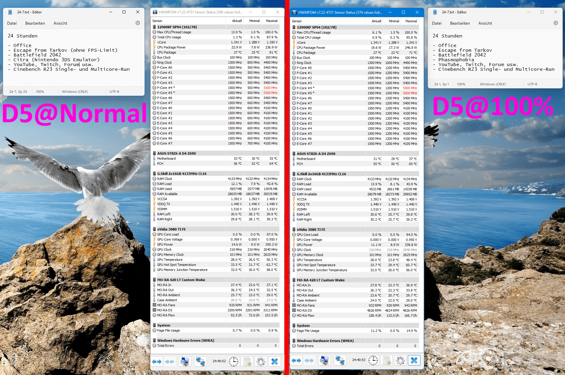

Jemand eine Idee, wieso mein 12900KF sich plötzlich nicht mehr unter ~1200MHz takten möchte, obwohl nichts verändert wurde?
Zwischen beiden Screenshots, liegt ein paar Tage.
Das letzte Windows Update war nicht ganz fehlerfrei. Mal mit den Energieeinstellungen spielen.
Ich habe eben den Chipsatztreiber (drüber) installiert und plötzlich ist der Takt auf bis zu 500MHz gefallen. Nach einem Neustart, hängt er wieder bei mindestens 1200MHz. :rolleyes2:
Windows-Updates habe ich deaktiviert.
Edit:
10.000 Beiträge... :fresse:
Ich sollte öfter auf mein Bauchgefühl hören.
Vor ein paar Monaten, hatte ich das Problem, dass sich meine Grafikkarte nicht mehr richtig runtertakten wollte. Das Problem daran war, dass die GPU auch etwas wärmer lief (Idle) als sonst. Es lag am nVidia-Grafikkartentreiber (vielleicht sogar Geforce-Experience).
Eben habe ich nVidia Geforce-Experience deinstalliert (das Kack-Tool ist mir eh ein Dorn im Auge) und siehe da... die CPU taktet wieder problemlos runter.

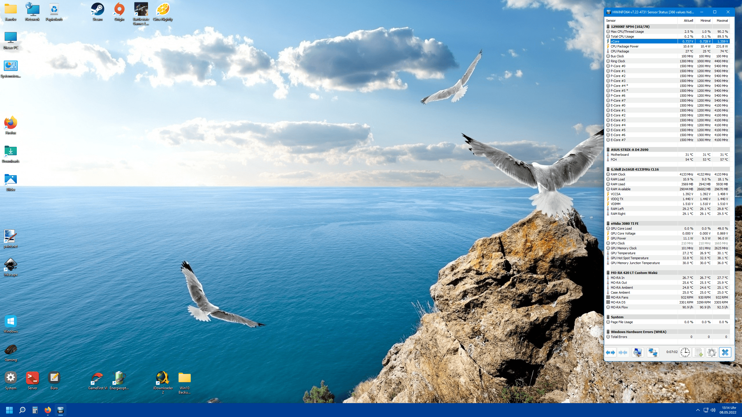

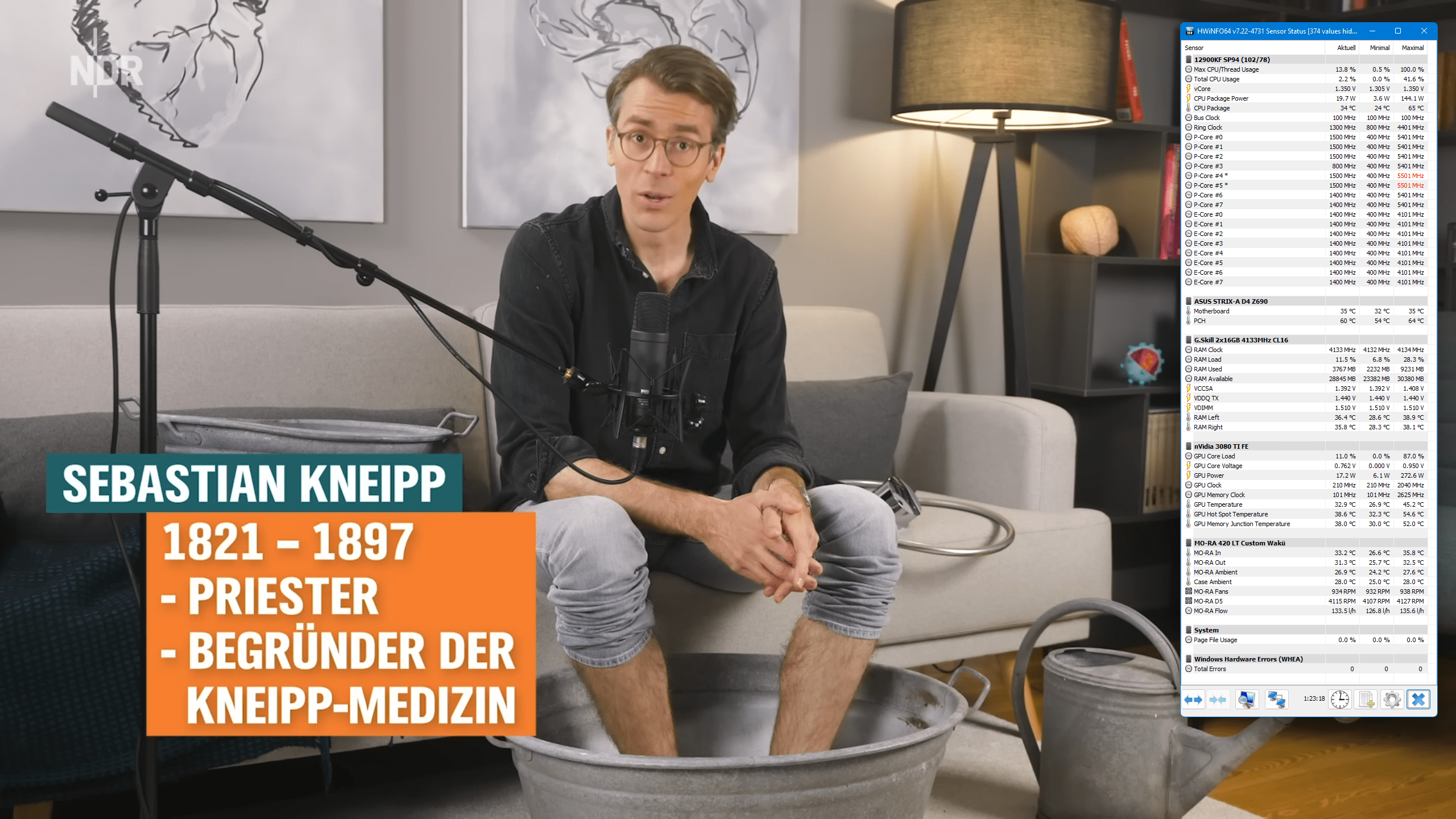

Und ich habe das Strommeßgerät dran und es kommt niemals konstant unter 50w. Der 5950x zieht 100w für ein Youtube Video, aber das macht nun der 12900KF eben auch.
Ich habe kein Strommessgerät dran und kann mich da nur auf HWINFO64 verlassen.
Firefox + YouTube

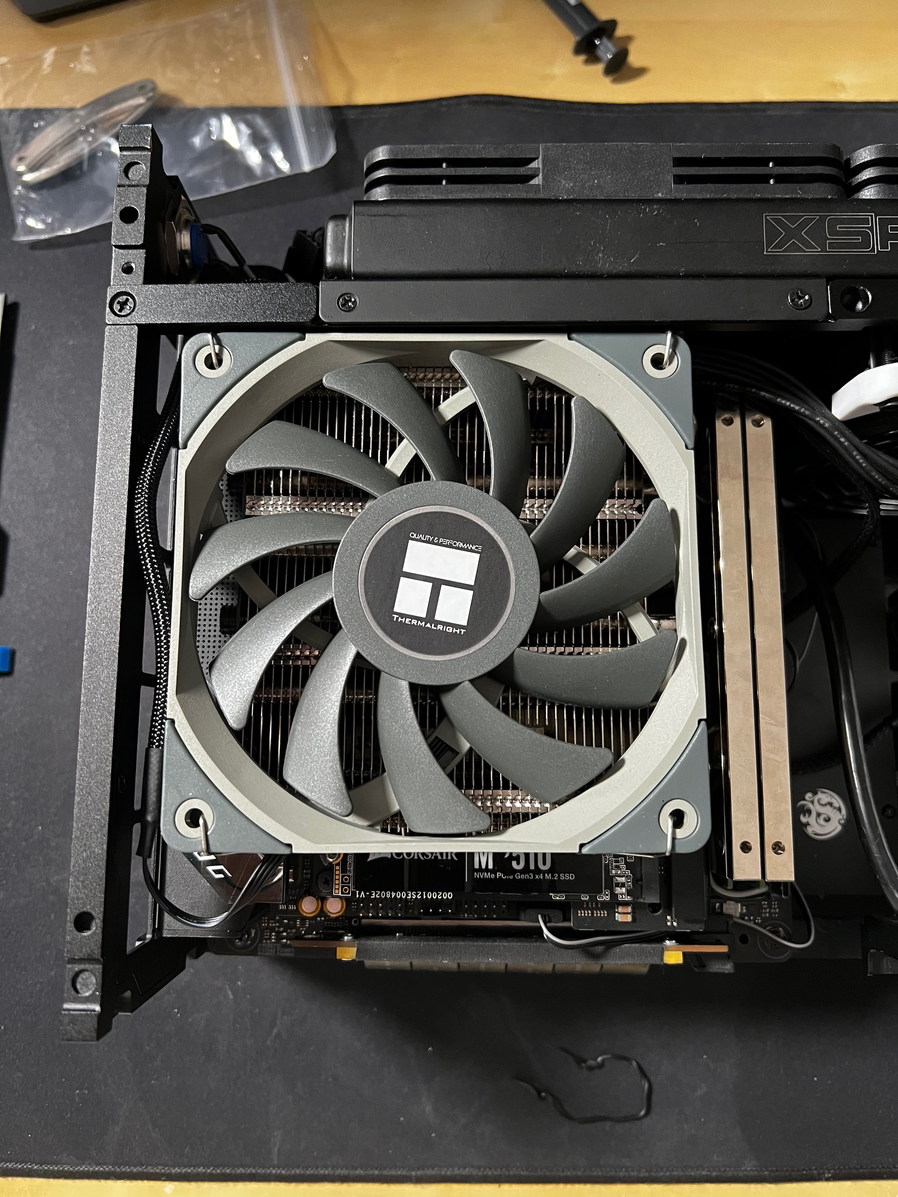

Ich würd so nen 12er im 10l Case auf 5G min voltage schon auch fühlen muss ich sagen, hatte sogar schon itx im warenkorb
Geht :P

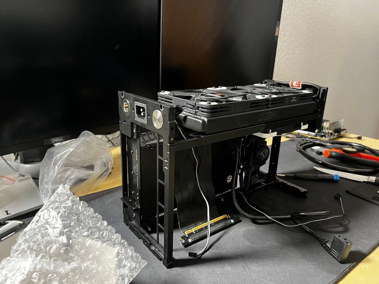

12900K und AXP120, 3090FE unter Wasser im FormD T1. Muss mal ordentliche Bilder machen wenn ich richtig fertig bin....
