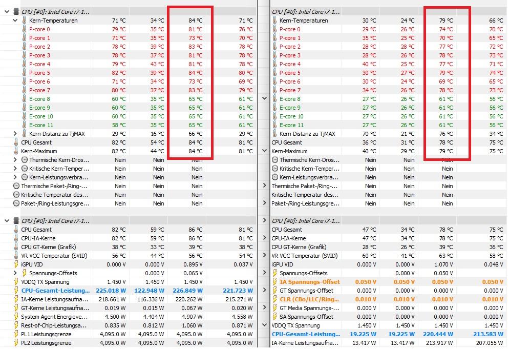

ja, Wasser ca. 3-4°C wärmer resultiert in 7-10°C wärmere Kerntemperaturen mit dem jetzt um 15mV angehobenen Spannung Offset.
ist es normal, dass die Cores 1 und 6 aus der Reihe tanzen? 10-13°C kühler als die heißesten Kerne :confused:
30min CB23 mit (rechts) und ohne Frame (thermaltake).

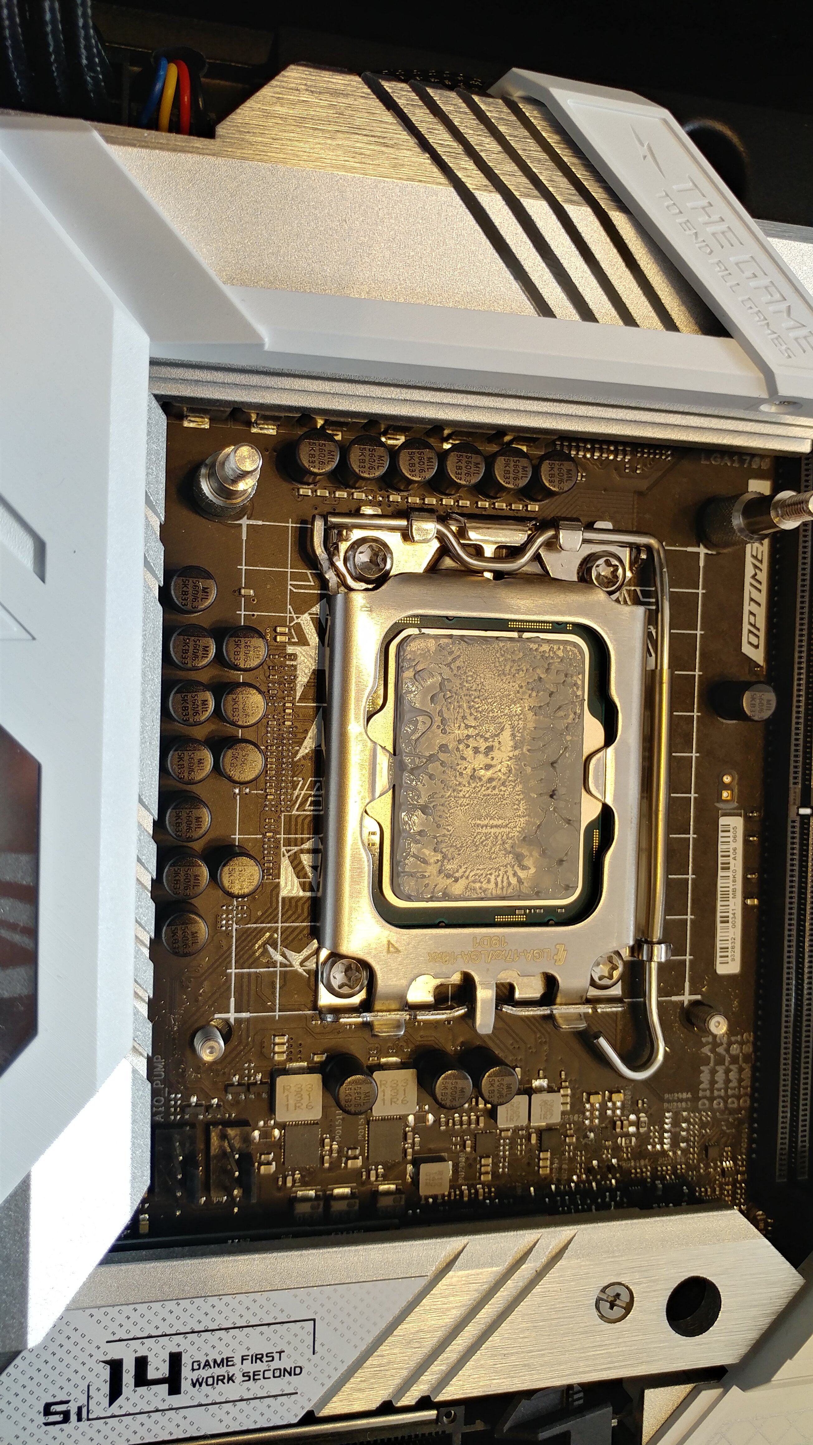

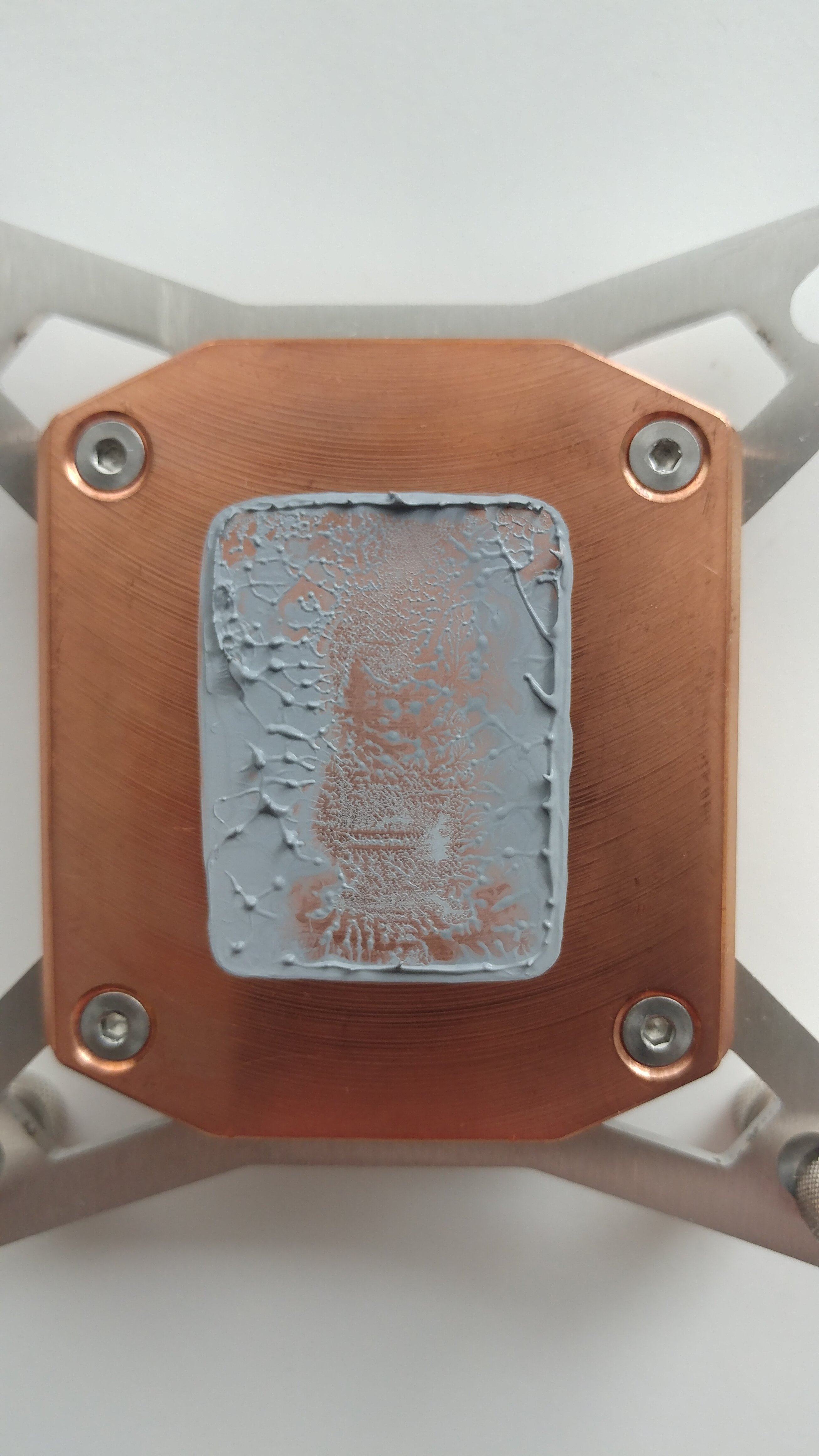

der Abdruck war schlecht oder?

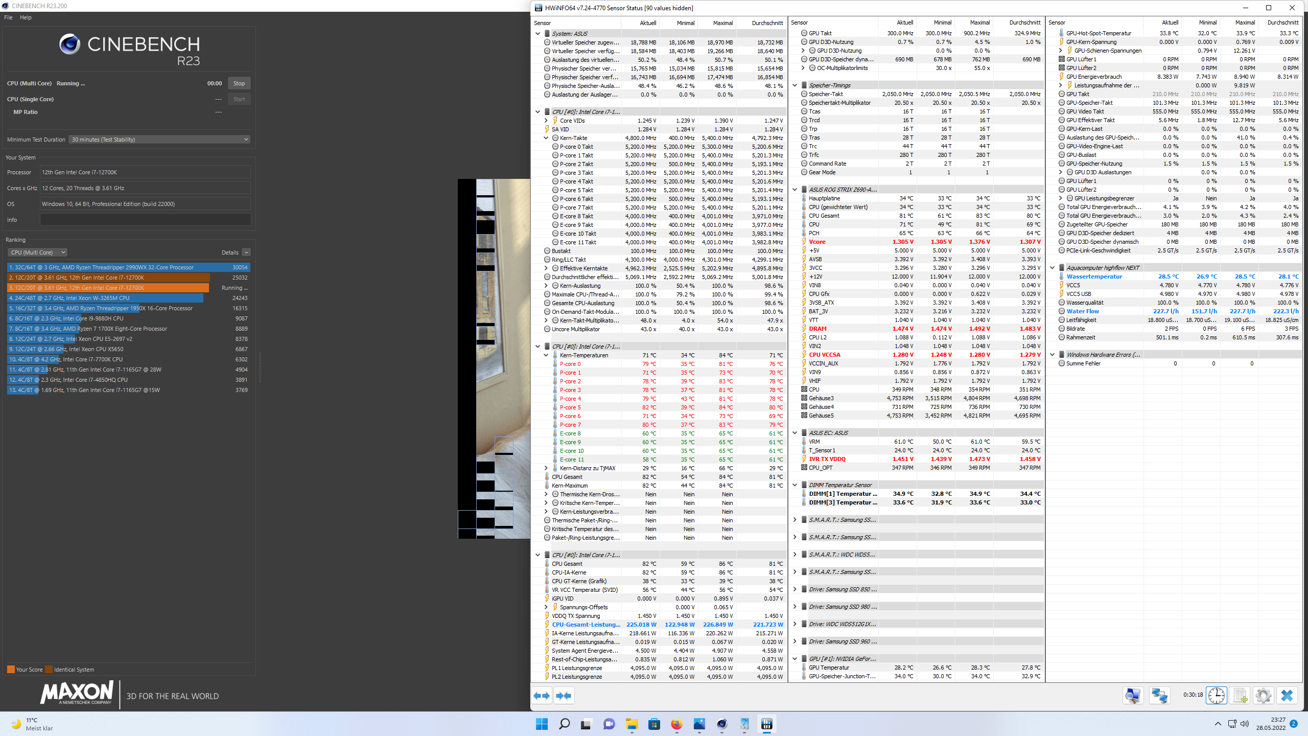

Das ist mein 12900KS untervoltet, was haltet ihr von den Werten, Temp, Spannung und Verbrauch in Watt?
Tja, Holzmann findet halt immer nur Krücken 🤣
Sorry bekomme die Sensorwerte nicht über den screen verteilt aus der Liste in HWinfo64 /:
