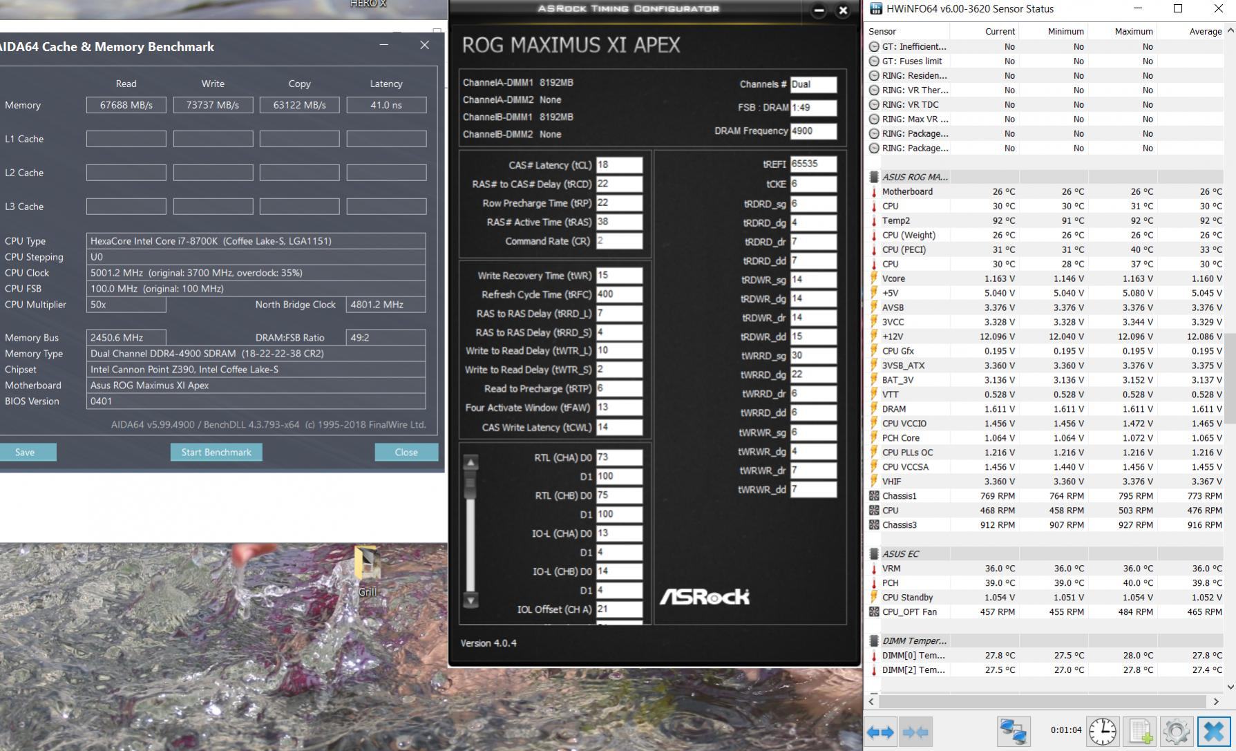

5,0 bootet zwar, aber stürzt sofort bei Win. hochfahren ab. Da muss ich noch höher mit IO/SA , bin je schon bei 1,472V. Hab Angst noch weiter rauf zu gehen :). G.Skill RBG 4266Mhz CL19.

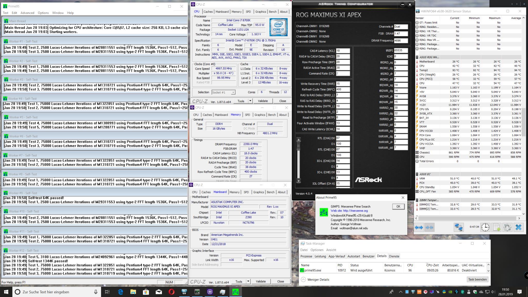

DDR4-4700 prime stable?
Bei hohen RAM-Freqs ist's meist schwieriger die mittleren Prime FFTs (600-800) durchzubekommen als stundenlang HCI oder Karhu...
Da merkt man einfach, dass hier die ICs nicht der Flaschenhals sind, sondern der IMC.
Mit dem DDR4-5000 IMC hätte ich gerne Tests gemacht, aber der Chip ist jetzt weg :)
