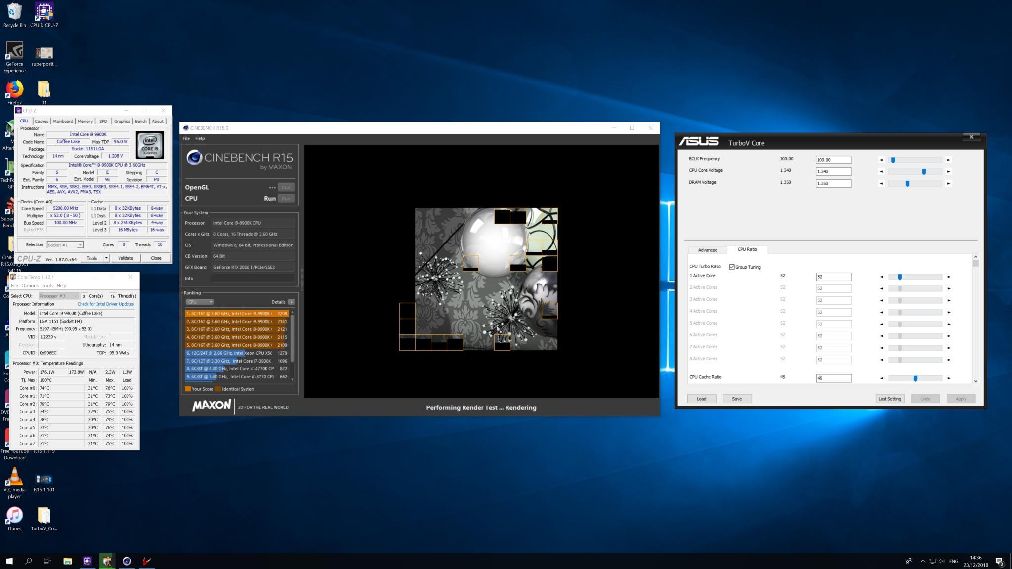

5.2 GHz @ 1.208v in R15
CPU testen macht schon Spaß :) Ich hoffe mal ,dass die ganzen restarts die CPU nicht beeinflussen
