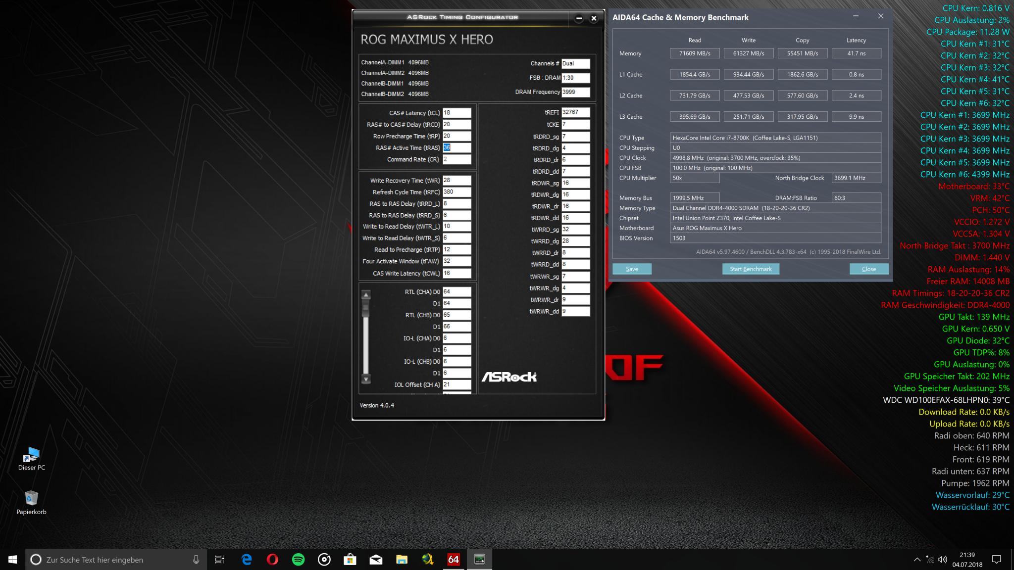

So, nu dreht er durch, von all dem Gefummel...
Bei mir ändern sich die RTLs und IOs nicht, wenn ich das IO_Latency_Offset verändere nicht... Was bitte ist da schon wieder los?!
Edit: NVM, hab die flaschen DIMMs ausgewählt. Bei mir ist es DIMM0 Rank 0, weil Apex...

IO_Latency_Offset funktioniert sehr gut. Habe eine Hero X und habe es beide bei 15 stehen. Läuft viel besser vom gefühl. Nur Pubg geht nicht mehr. Komme in die Lobby aber das Game startet nicht. Egal wird ja gar nicht mehr gespielt. Installiere es mal neu.
