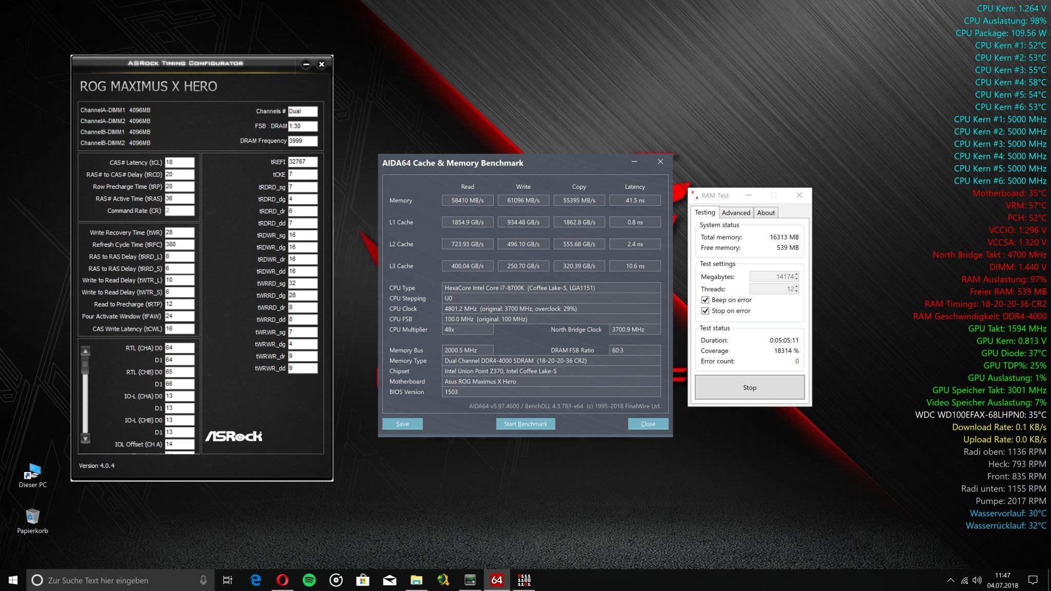

Ich versteh nicht, warum ich mit meinem APEX und 3600CL16 (Samsung B-Die Single Sided) nicht mal 4000 17-18-18-38 @1.45V stabil bekomme. Mit SA/IO habe ich natürlich auch schon gespielt und bin bis 1.33V hoch. Irgendwas mache ich anscheinend falsch. Dimm-Temperatur geht auch nur bis max. 55°C (ohne aktive Kühlung). Aber bei spätestens 210% bekomme ich einen Fehler, der Rest läuft mit 0 Fehlern bis 1000% durch... Sehr ärgerlich. Habe sogar den Cache schon gesenkt und die Vcore nochmal leicht erhöht.
Ist echt ein Top Ergebnis für 3200C14! V.a. auch die niedrige Latency.

@even
Frage zu deinem Video mit den RTLs. War bei dir im memory training algorithmus das RTL training akitv oder deaktiviert?
Nichts umgestellt. AUTO falls das default ist. Da habe ich ncihts verstellt, sonst hätte ich das auch noch gesagt im Video.
Alles klar danke dir
Natürlich nicht. Der IO-L Offset bestimmt den RTL Value. Der IO-L bleibt meist unberührt. Zumindest beim ASUS Board.
Die Offsets sind nur Mittel zum Zweck. Aber dass du da jetzt an der Formulierung knabberst versteh ich nicht so recht ;)
Weißt doch worum es geht.
Bestimmt er eben nicht. Mit den Offsets kann man erreichen, dass anders getrained wird (muss aber nicht). Und es kann einen Boot später wieder aus der Reihe springen.

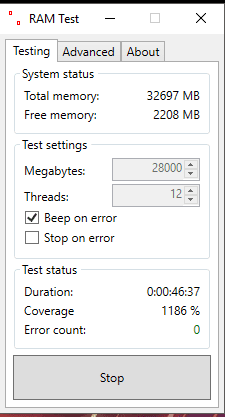

Ramtest:
Denkst du es könnte mit der IO/SA zu tun haben?
Teste es doch ^^
FPS Drops von 100 auf 96, also ein Drop um 4 FPS, würde ich aber nicht als Freeze im Sinne meiner obigen Formulierung nennen.

@even,
Es ist halt nicht nur ein fps drop von 4, sondern man spürt schön die Ruckler und lags im Spiel. Trotz dann immernoch 96fps. Deshalb dachte ich, es könnte OC bedingt sein..
Die Drops können auch an Monitorprogrammen oder manchen Sensoren liegen. Z.B. Man müsste mal kategorisch die Hintergrundprogramme und Monitoring Programme (Afterburner, HwInfo etc.) abschalten. Auch Shadowplay und das Ingame-Overlay kann sowas verursachen.
