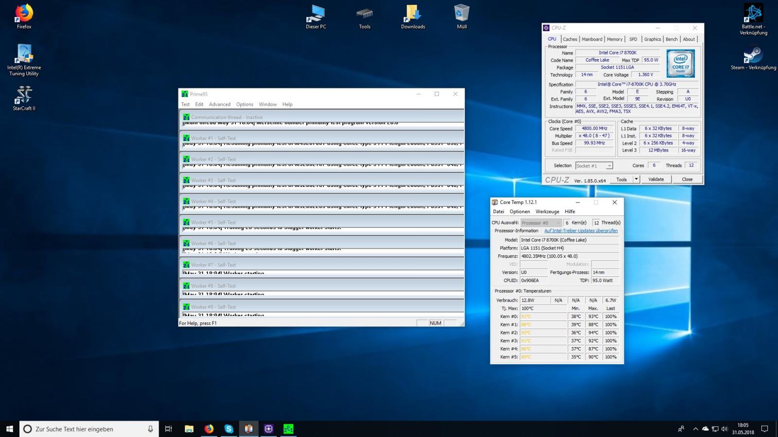

Schick mir mal einen Screenshot von deinem Prime und 4,8Ghz mit CPU-Z offen und Coretemp.

Das nach 1 Minute

also ic hglaube dass man meinen nicht stabil auf 5 kriegt. zudem macht er es einfach ned bei 1.35
Normalerweise dürfte er für 4,8 GHz maximal 1,2 - 1,25 V (selbst als Gurke) brauchen, wenn er dafür schon 1,35 V braucht kannst du das Ding direkt aus dem Mainboard kicken.
Das nach 1 Minute
Bei den Temperaturen und der Spannung kein Wunder. Aber wenn der bei 4,8GHz schon so bockig ist bezweifle ich, dass du geköpft 5GHz bei humanen Spannungen schaffst. Hatte auch zwei Chips hier, die sich selbst mit 1,35V nicht überreden lassen wollten über 4,9GHz Allcore zu kommen und das war geköpft im Winter unter Wasser.
Kann in deinem Fall aber auch einfach ein fies schlechtes Board sein, gibt es leider auch.
Was haste denn für ne VID? Also mal im Bios Default Settings laden, speichern, neustart, direkt wieder ins Bios und schauen was da für ne Vcore steht.
