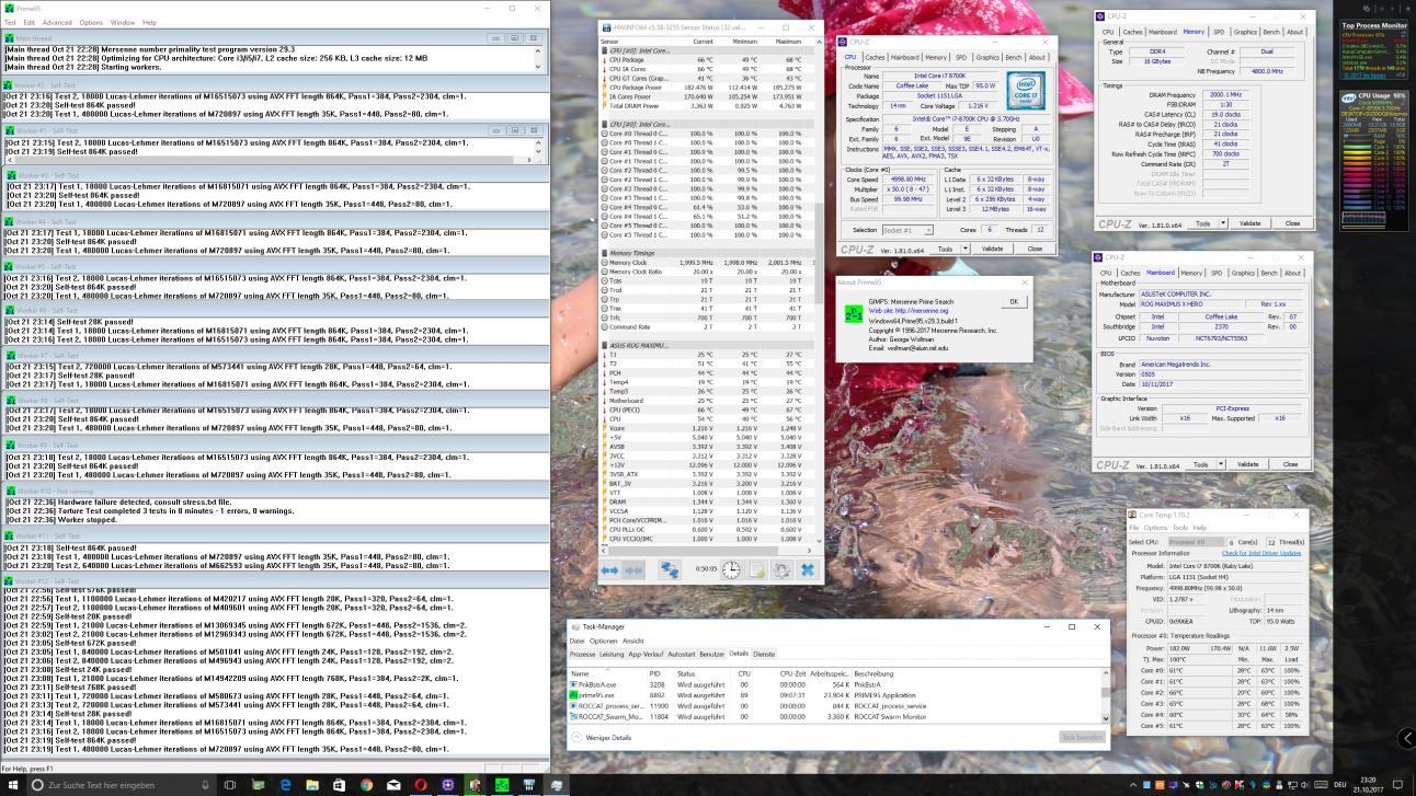

Wenn ich unter LLC6 bin crasht es egal mit BS. Egal ob mit oder ohne AVX. Aktuell läuft der 8700K mit LLC6 1,3vc bei 5,1 Ghz geköpft max Temp 60°

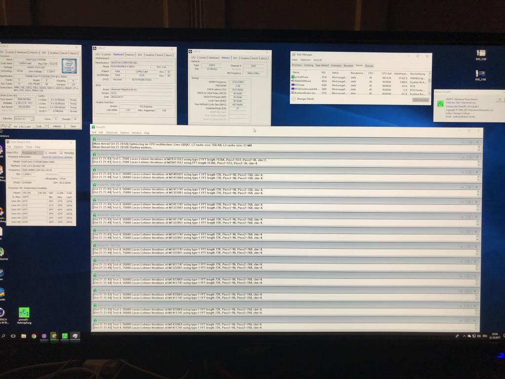

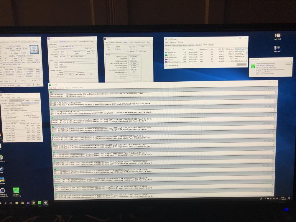

Anbei mein Sicherheitsrun runter auf 5000 MHz, Ram XMP Cache OC auf 4500, llc 4
Laeuft noch daher Foto. Aber schonmal nen sicheres 24 7 Profil mit 3433 mhz ram takt.
Volts 1.328 im cpu z temp kax 67 grad. Ich lass die Stunde voll machen dann llc 5 und volts hoch.
