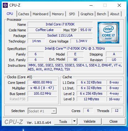

Selbst wenn ich in PUBG zocke ist die Spannung auf 1.392 V
Habe jetzt Offset auf AUTO gestellt
Siehe Bild: 1.344 V
Update: Ohne Offset geht er unter Volllast auf 1.2 V (Cinebench) und kommt sofort ein Bluescreen.
Könnte das daran liegen, weil PUBG eine AVX Anwendung ist?
Die Spannung ist mit 1,2V unter Last zu niedrig, daher der Bluescreen.
1.344V auf 1,2V entsprechen wieder in etwa dem Vdroop bei LLC5.
Der Offset Mode ist demnach +60mV, du hattest zuvor kein Vorzeichen (plus/minus) genannt. ;)
Stell einfach wieder die 60mV Offset ein, dass passt schon.
Im Grunde sind 1.392 V ohne Last in Ordnung und 1.232 V unter Volllast auch.
Wenn du einen niedrigen Vdroop möchtest, dann ändere die LLC und passe den Offset an.
Offset auf -30mV(ggf. ein paar mV rauf oder runter) und LLC2 müssten dann 1,312V im idle und 1,232 unter Last sein.
