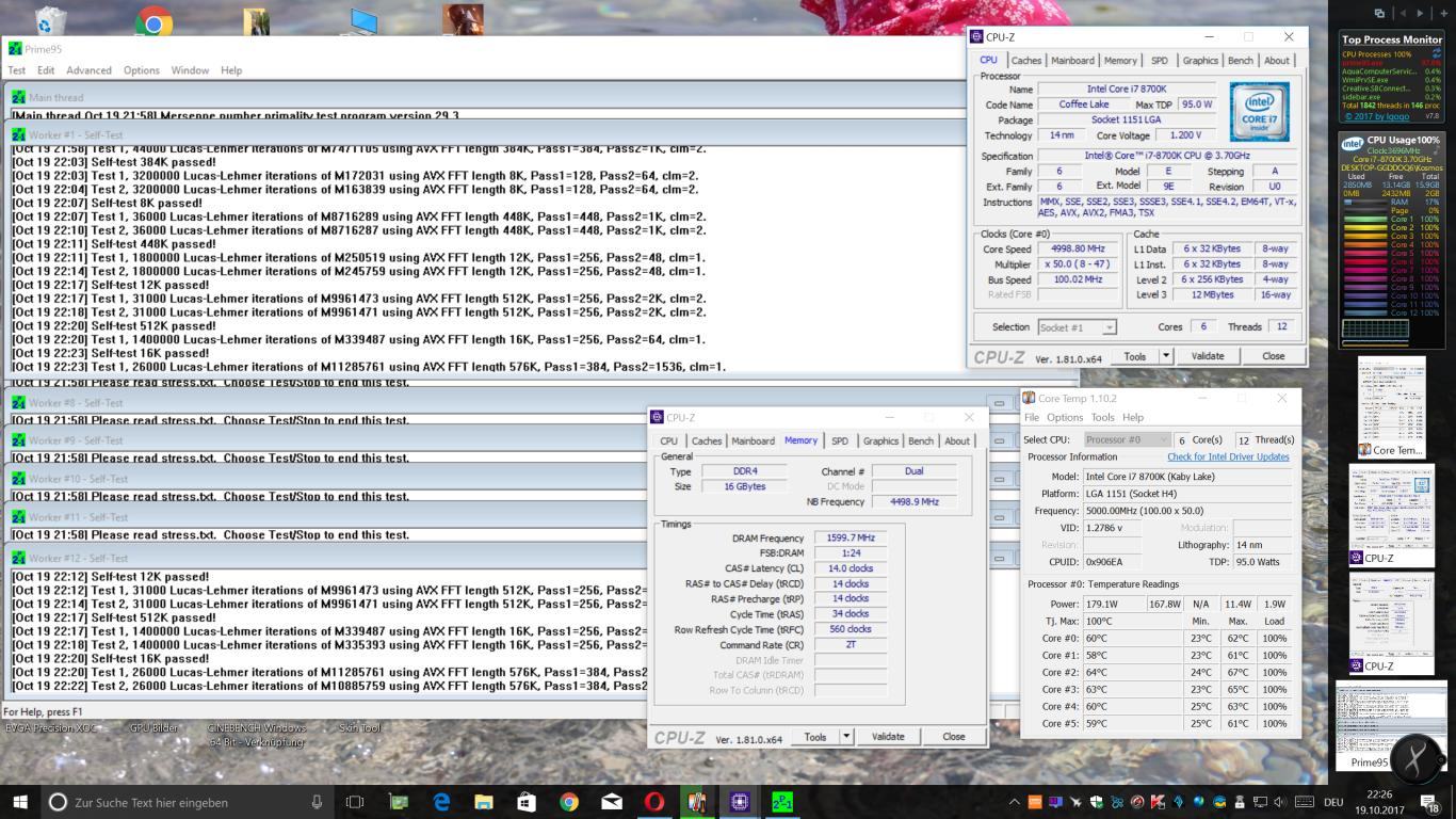

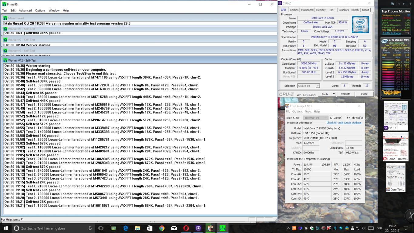

...dein Verbrauchswert in Core Temp schaut irgendwie niedrig aus, nur 119W. Und wie du noch über 1.3vcore hattest, warens auch nur 128W.

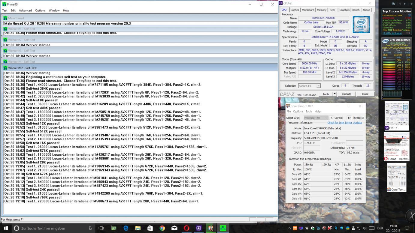

Ich hab bei 1,27vcore nen Verbrauch von ca. 165W beim 5GHZ smallFFTs-primeln...
Mit welchen Settings primelst du und welche Version ist das?
Je nach dem was gerade berechnet wird Screenshot (20).jpg 180W
Prime 29.3
Custom+Run FFTs in-place

Je nach dem was gerade berechnet wird Anhang anzeigen 415097 180W
Prime 29.3
