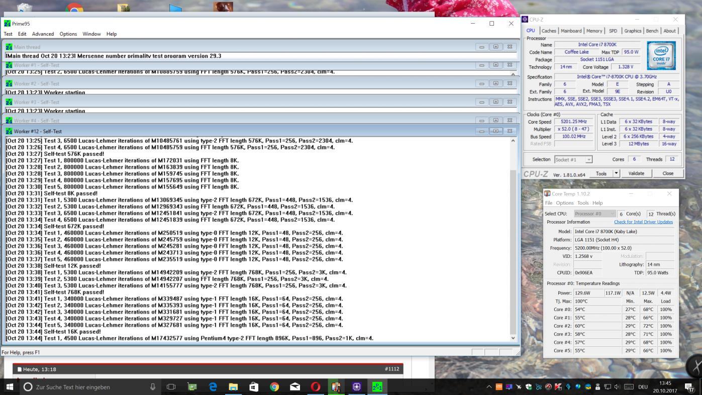

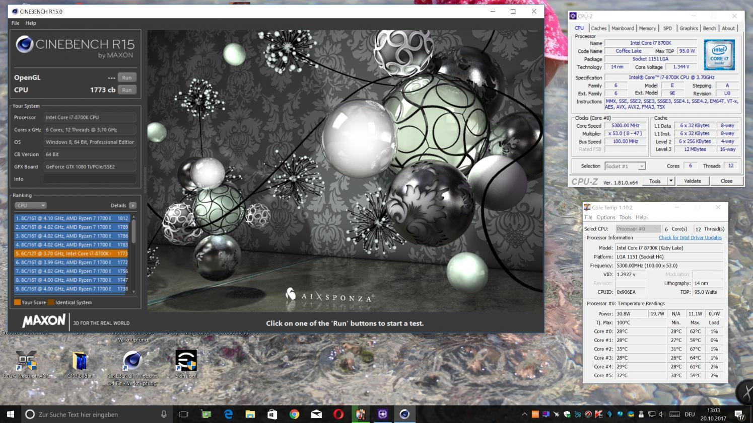

Bei Cinebench ist 8700K mit 5.3 Ghz(1.35V) genau so schnell wie Ryzen 8x4.0 Ghz .Prime wird noch getestet, aber ohne AVX. 1.35V sind zu wenig für Prime Custom, nach 5 min abgeschmiert. Mal sehen ob 1.37V ausreichen.

1.37V sind auch zu wenig für 5,3 Ghz. Mal sehen ob 1.35V für 5.2 Gzh ausreichen. Gestern ist Prime mit AVX bei 5.0Ghz und 1.25V halbe Stunde ohne Abstürze gelaufen.
Muss leider weiter.
