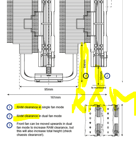

Mein NH-D15 blockiert PCIE1/2 Slot. Macht es einen Unterschied ob ich die Graka dann in PCIE3/4 packe im Gegensatz zum PCIE1/2? Oder einfach den zweiten Lüfter weglassen?
"- 3 x PCI Express 3.0 x16 Slots (PCIE2/PCIE4/PCIE6: single at x16 (PCIE2); dual at x8 (PCIE2) / x8 (PCIE4); triple at x8 (PCIE2) / x8 (PCIE4) / x4 (PCIE6))*"
Heißt doch, dass alle mit 16 lanes sind, richtig? Sprich es ist egal und ich kann beide Lfter betreiben und die Graka in den zweiten Slot packen?
Wie wär es mit um 90° drehen?
Wow. Ich weiß warum ich eine AiO nutze. :fresse:
Da hat man im oberen Bereich das MBs ja überhaupt keinen Platz mehr.
Ansonsten pflichte ich bei - wenn möglich um 90° drehen.
Zur Frage: Ich glaube nur der erste (oberste) PCIE-Slot ist mit 16x angebunden.
Hab meinen Beitrag editiert.:
Soweit ich das verstehe, passt das auch im zweiten mit der selben Leistung.
Ich wollte den zuerst drehen, aber nach der Grafik der Bedienungsanleitung vom CPU Kühler, sollte man den nur so setzen, wenn das egal ist, drehe ich den.
edit:// korrigiert mich, falls ich falsch liege, aber die Grafik zeigt doch, dass es nur so geht. Unten eingekreist ist es zwar einmal gedreht, aber da ist die Befestigung exakt gleich (Schrauben am Sockel sind jeweils gleich nur anders gedreht von der Grafik her)
Orientierung A
warum schreiben die sonst das rein:
Um beste Kompatibilität mit hohen Speichermodulen zu
erreichen, verwenden Sie den Kühler nur mit dem zentralen Lüfter.
Montieren Sie den zweiten Lüfter am vorderen Kühlblock, um noch
bessere Kühlleistung zu erzielen.
Google mal nach deinem Kühler und schau dir die Bilder an, die verbauen alle den Kühler falsch nach deiner Logik :asthanos:
Da steht doch nur, wie du den Kühler ausrichten muss im Falle der beiden Montagemöglichkeiten.
Ich hab den gleichen, 90° gedreht, dann pustet der auch direkt nach hinten ausm Case.
Ach shit, habe das Grundgerüst falsch aufgebaut. Denkfehler. :wall:
Aber im Grunde wären die Slots egal?
Ja habs jetzt dank dir gesehen, habe bereits das Grundgerüst falsch aufgebaut. Daran lags.
Danke für den schnellen Schlag auf den Hinterkopf! :d

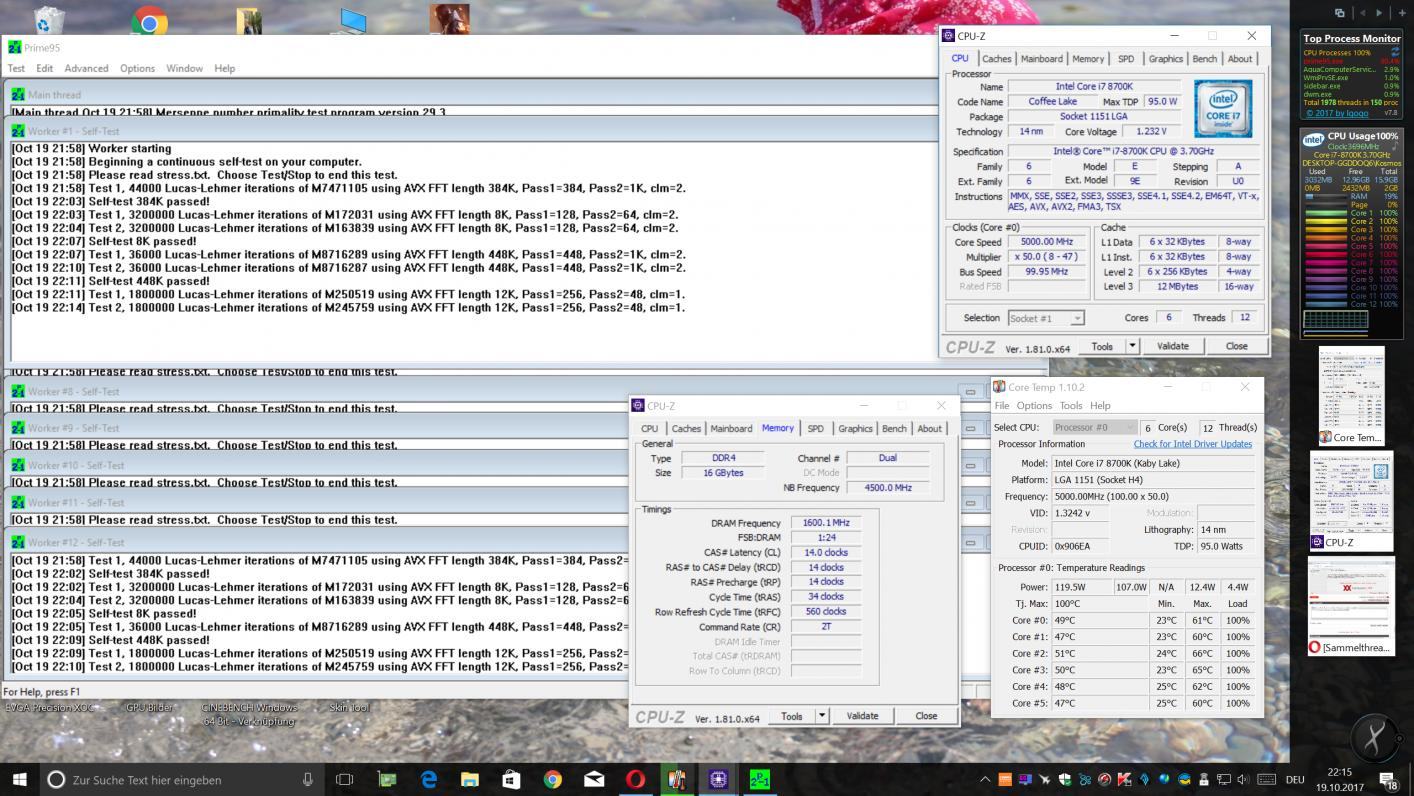

Hab die Spannung auf 1.25V gesenkt . 5000Mhz/4500Mhz/1600Mhz
...dein Verbrauchswert in Core Temp schaut irgendwie niedrig aus, nur 119W. Und wie du noch über 1.3vcore hattest, warens auch nur 128W.
Ich hab bei 1,27vcore nen Verbrauch von ca. 165W beim 5GHZ smallFFTs-primeln...
Mit welchen Settings primelst du und welche Version ist das?
EDIT: ich tippe mal, du testet mit der "Blend"-Einstellung, da komme ich dann auch in etwa auf deine Verbrauchswerte in CoreTemp. "Blend" kann ich auch mit <1,25Vcore fahren, aber das reicht z.B. nicht für Mass Effect: Andromeda und die Frostbite-Engine...
