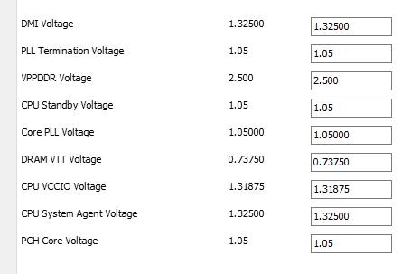

Habe auf meinem Apex XI folgenden Wert im HWInfo gefunden.
Ist CPU PLLs OC auf 2,6 "normal" oder sollte ich mir Gedanken machen?
Folgende Spannungen sind sonst eingestellt.
Einen so hohen Wert benötigt man nur bei -100°C und kälter, @ ambient ist das nicht so gut.
Habe die PLL Bandwith mal auf "0" gestellt, anstelle von "Auto".
Spannung liegt nun bei 1,2V anstelle 2,6V
