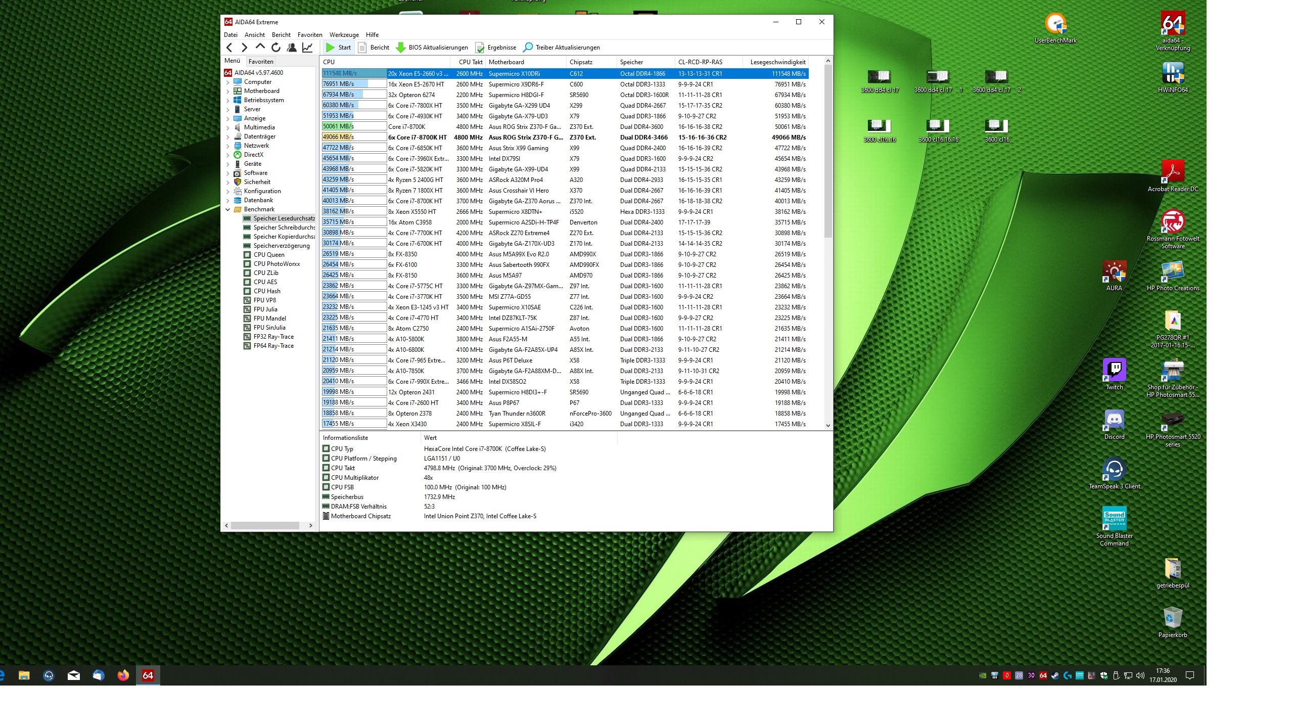

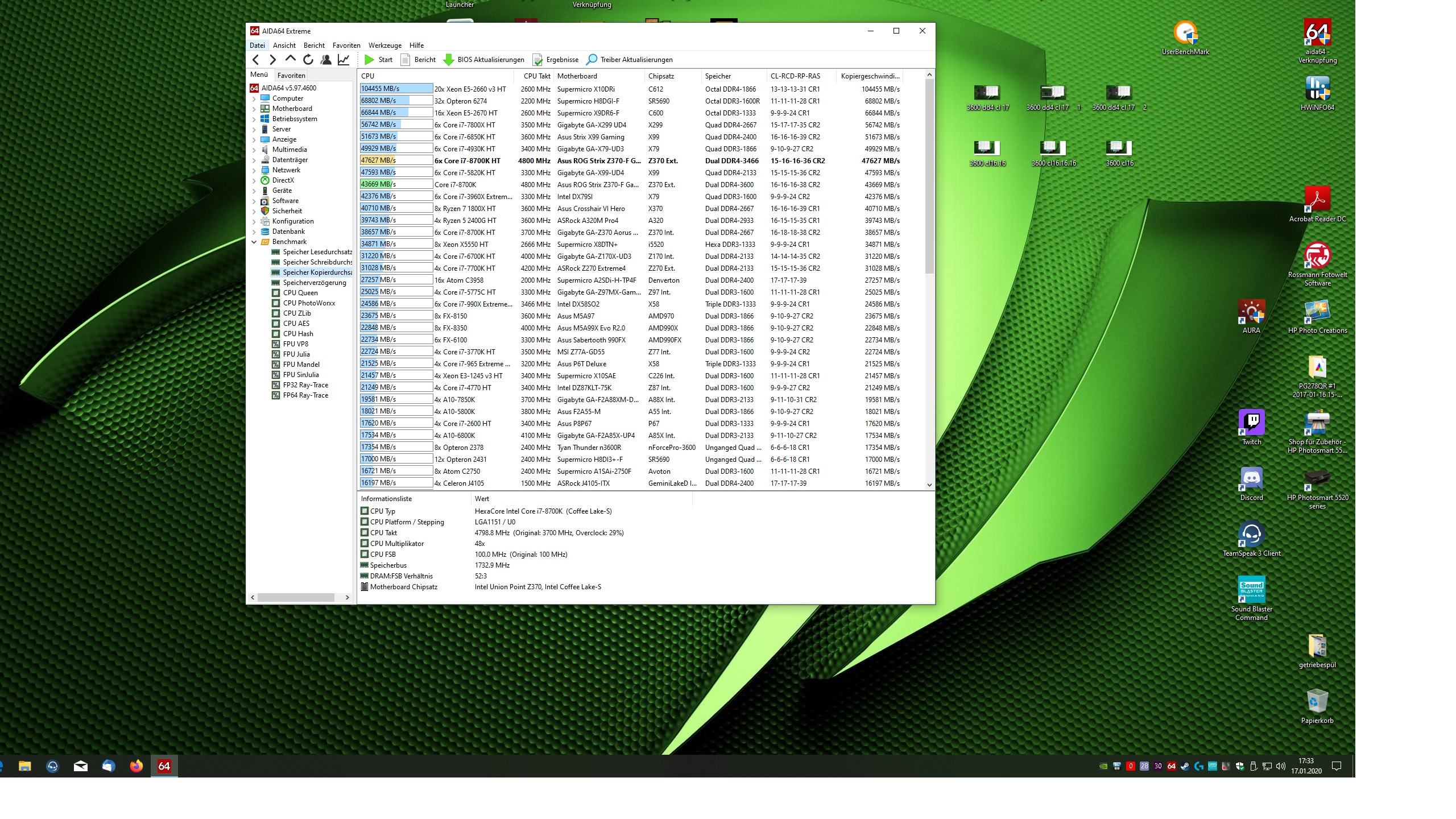

so ich habe es geschafft meinen ram auf 3466 mit cl 15.16.16.36 (2x16gb)zum laufen zu bekommen eingentlich sollten es 3600 mit cl17 sein aber leider laufen die mit xmp so nicht und auf manu leider auch nicht.
g skill meint die können laufen wurde so getestet (siehe hp) asus schreibt nein
kann mir vielleicht noch einer ein tipp geben was ich noch versuchen könnte oder einstellen sollte ??
asus z370f mit 8700k@4800
und kann mir einer sagen warum die werte mit 3466 32gb besser sind als mit mein alten 2x8gb 3600 cl16
mfg

Dass die Dual Rank Module nicht auf deinem Board laufen hätte ein Blick in die QVL auch verraten ;) Bei den Strix Modellen ist mit Dual Rank Modulen bei 3466 meist Schluss.
Warum die Werte besser sind? Zum einen hast du statt CL16 eben CL15 und zum anderen hast du statt 2 Ranks a 8GB nun 4 Ranks a 8GB. Durch das Interleaving erhältst du mehr Leistung.
Dual Rank Module sind immer minimal schneller als Single Rank Module. Gleichen Effekt hättest du auch wenn du 4x 8GB Module betreibst.
btw: Bei deinem Strix Board hätte ich viel eher zu deinen bestehenden 2x8GB noch 2x8GB dazugesteckt. Vollbestückung läuft auf den ASUS Boards immer besser als 2 Module.
So hättest du mit 4x8GB sogar um die 4000 Mhz erreicht. Das nächste mal würde ich mich VOR dem Kauf erkundigen ;)
