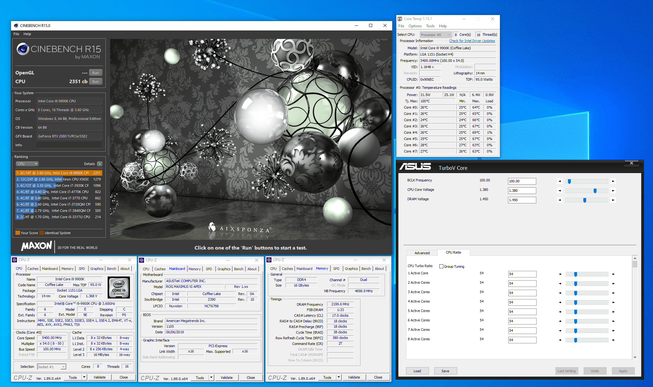

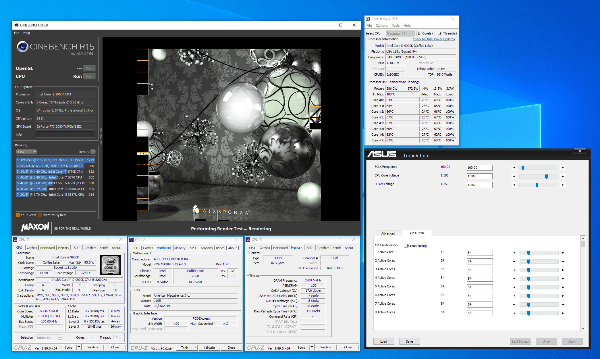

Happy new year everyone!
Here are my latest tests.
5.2GHz 1.154v
5.4GHz 1.234v CB R15 (1.38v LLC5)

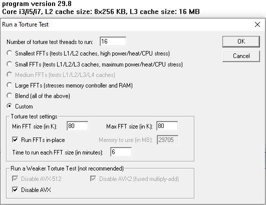

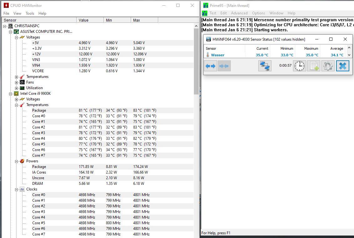

Was haltet ihr von meinen Temperatuen auf dem i9 9900k? Mir erscheinen die ziemlich hoch trotz 35°C Wassertemperatur und EK Block?
Ich habe in prime95 die gezeigten Einstellungen für wenige Minuten laufen lassen. Bei 170W package power erreiche ich schon leicht über 80°C auf den Kernen.
