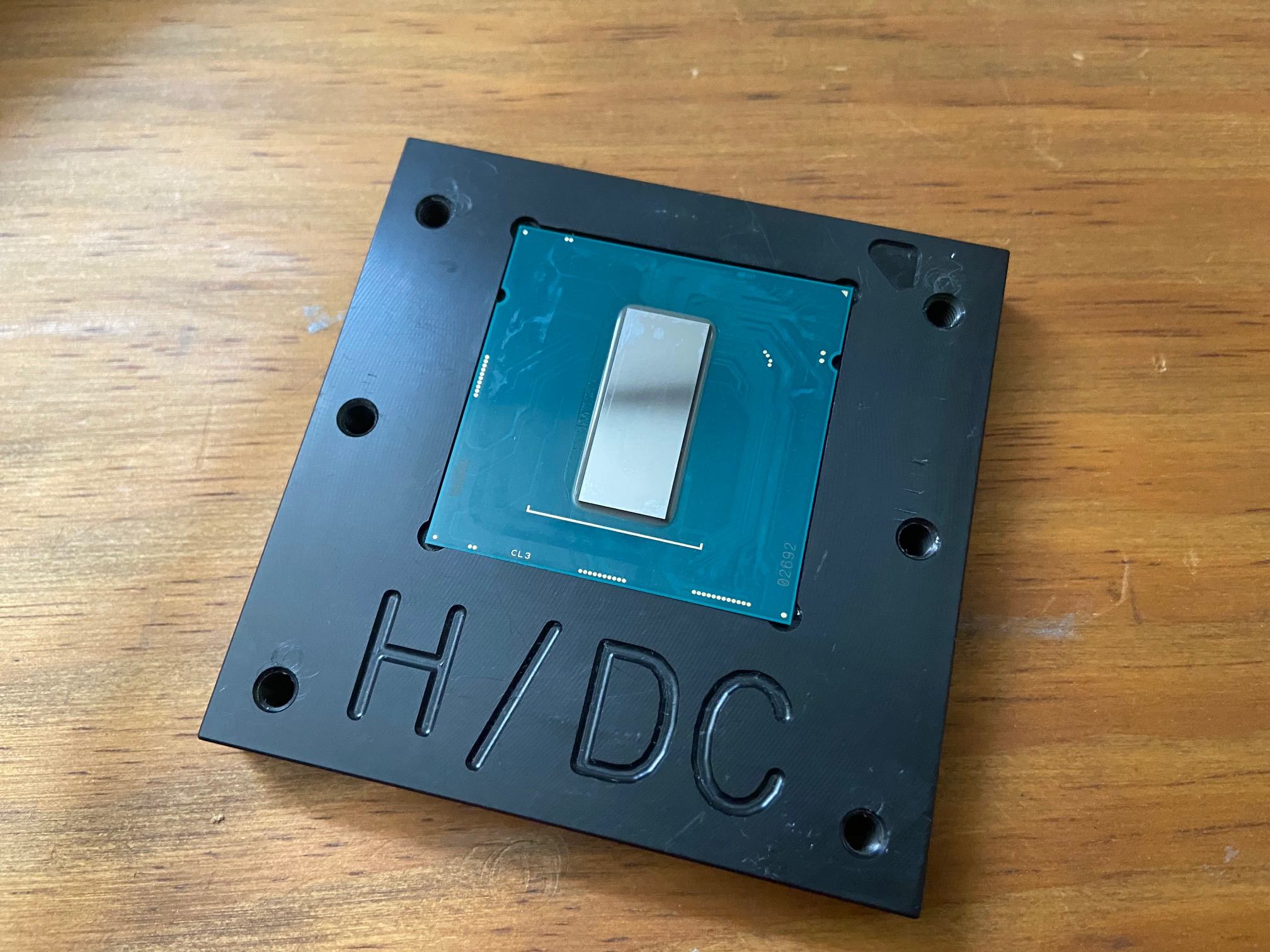

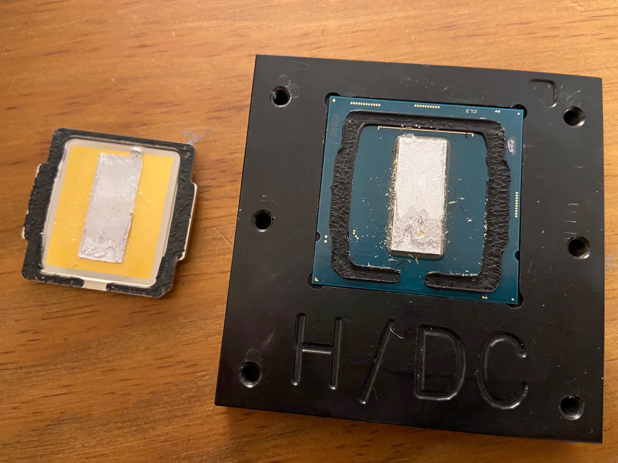

das köpfen hat beim 7900x super geklappt mit dem Rockit99 und dem Kaptonband. Ist nicht perfekt aber tut was es soll, temps sind ca 15-20 Grad niedriger bei 4,8ghz und 1,35 Vid auf core0. Danke nochmals für die Hilfe!

:bigok: komplettes oberes PCB mit Kaptonband abkleben, ist scheinbar völlig ausreichend und ok. Wahrscheinlich hab ich damit viel zu größe Mühe gemacht, das Kaptonband so aufzukleben, dass es direkt hinter den SMDs endet. Schließlich baut das Kaptonband sicher nicht so viel auf, als die Verklebung dick ist/war.
Die LM Menge sieht auch gut aus.
Danke :-) war nichtmal so schwer mit dem Kaptonband, habs dann immer am ende des PCB's weggeschnitten und nicht innen. Die Länge halt vorher.

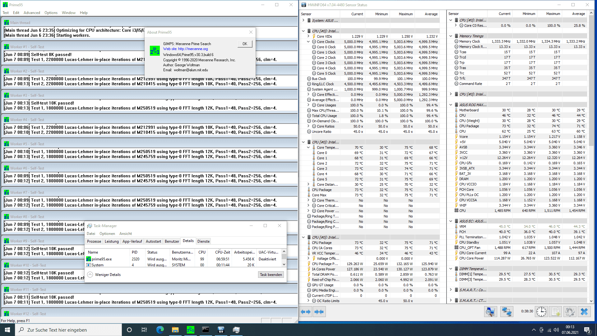

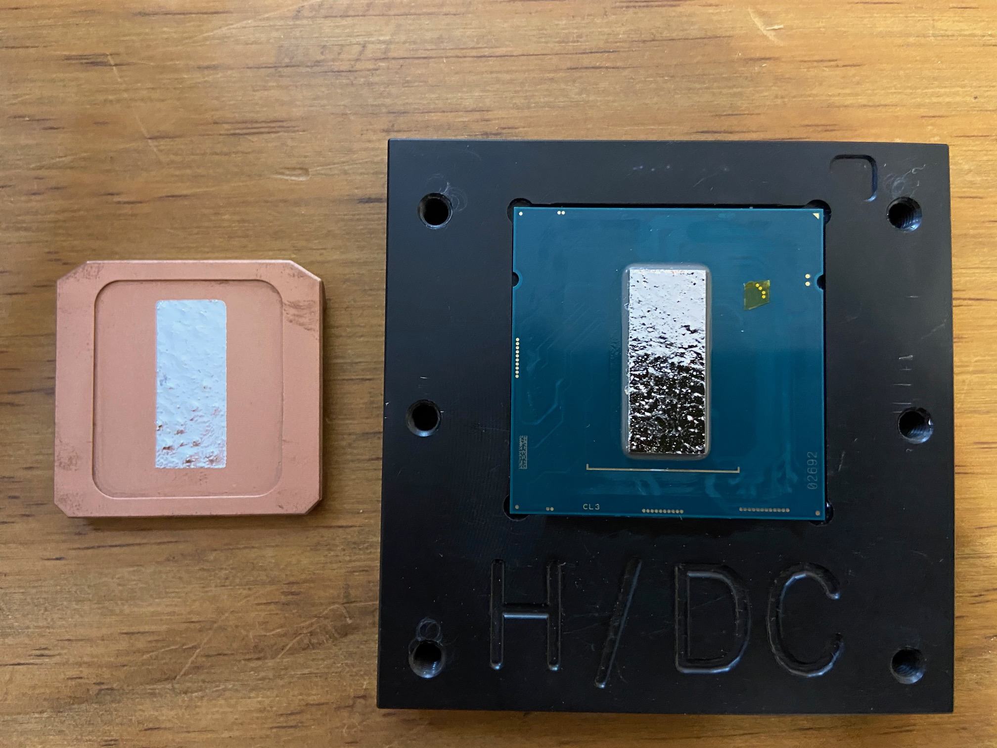

Vor ein paar Tagen habe ich meinen ersten Comet Lake geköpft und mit einem Copper IHS versehen. Anfangs etwas mehr LM aufgetragen, was dann über Zeit in das Kupfer eingezogen ist.
Der Chip hat eine SP von 83, nachher Test war mit einem Noctua Luftkühler bei 23-24 Grad Raumtemperatur.

Kann jemand helfen?

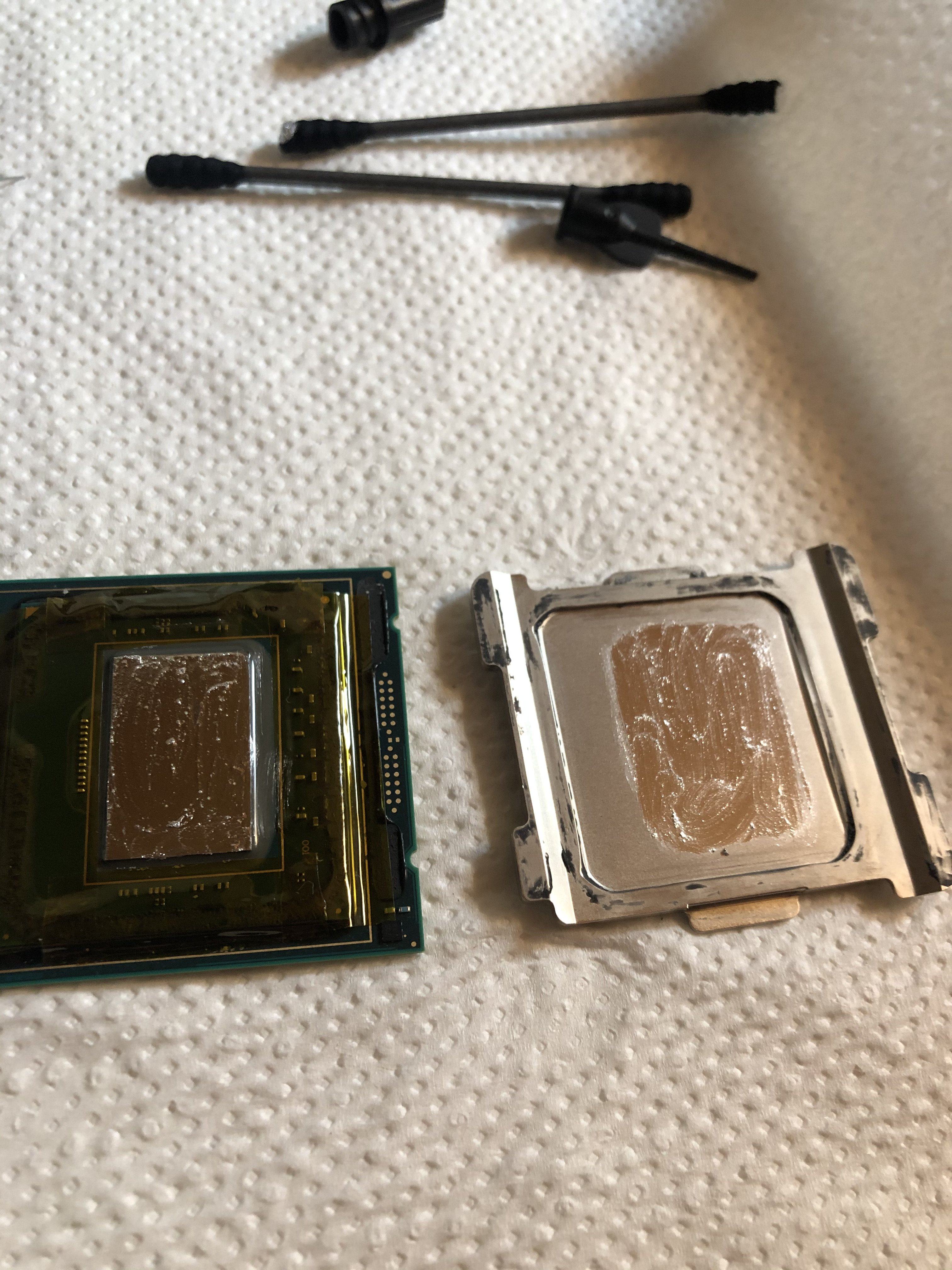

Da mir die CPU von @Melly zu warm wurde (80 Grad @ Stock @ Cinebench) hab ich mich mal getraut :fresse:
Jetzt 63-65 Grad bei ca. 1500rpm Lüfter statt 2000rpm, also ich schätze ca. 20K hat's gebracht :bigok:

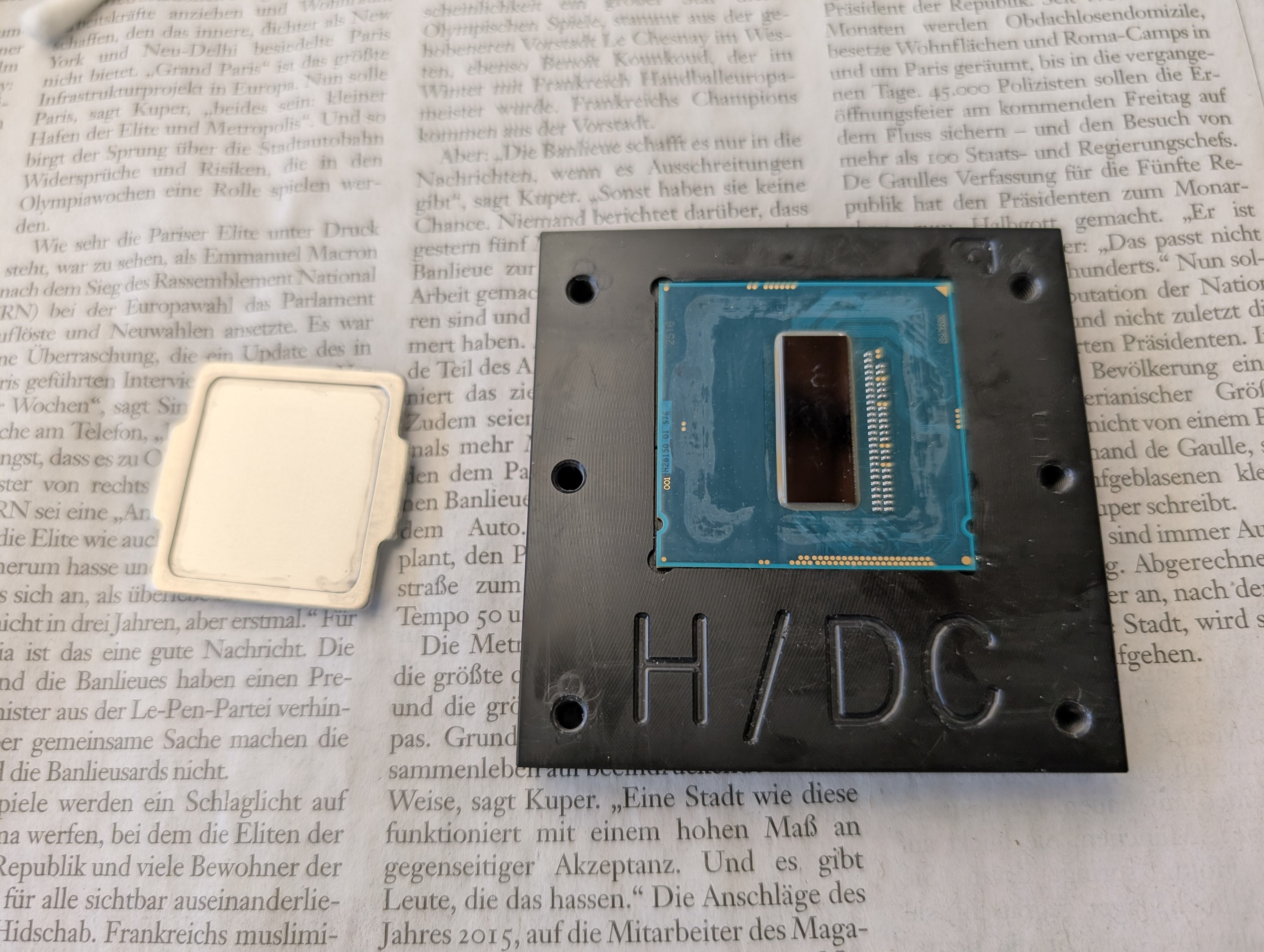

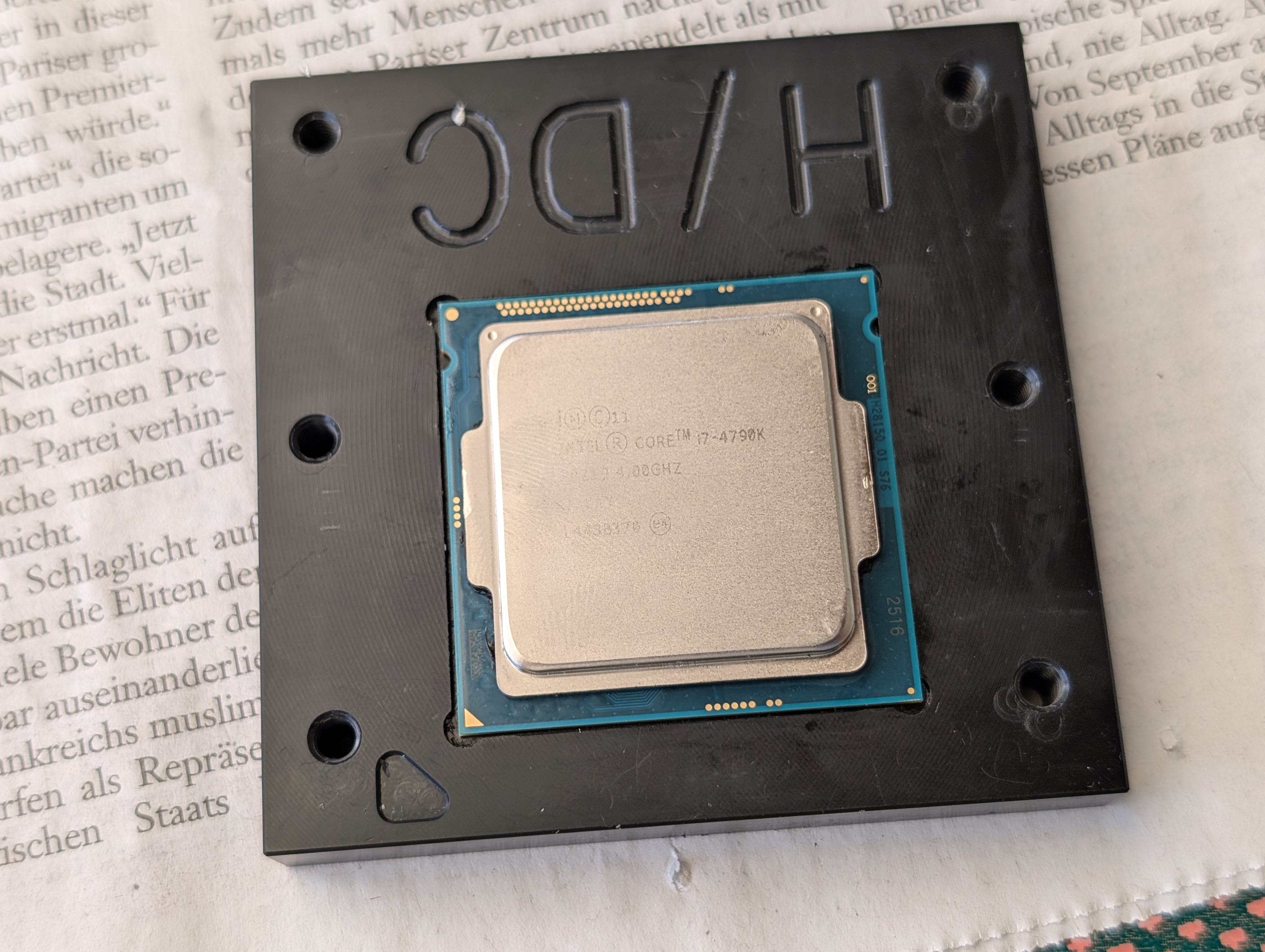

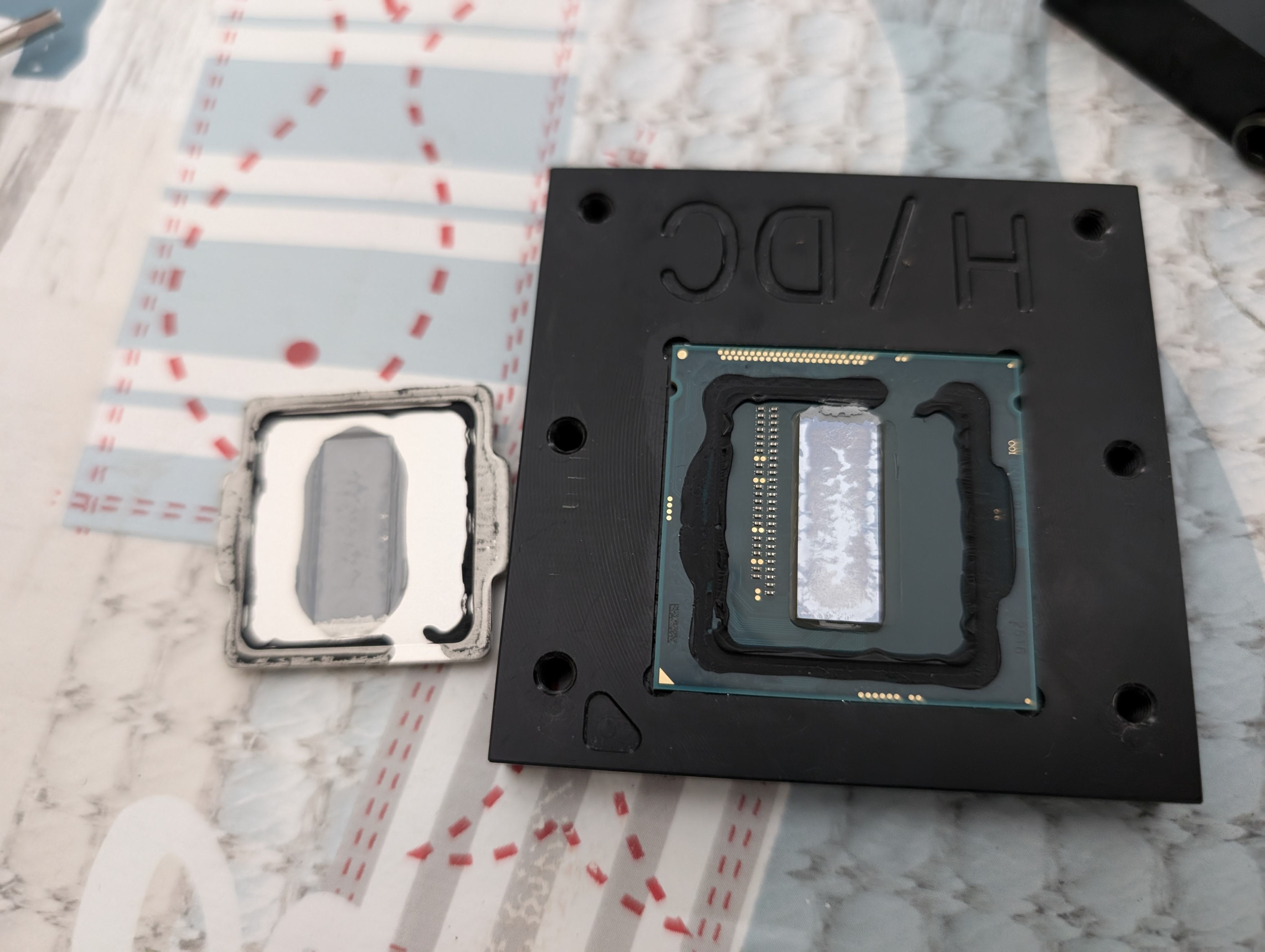

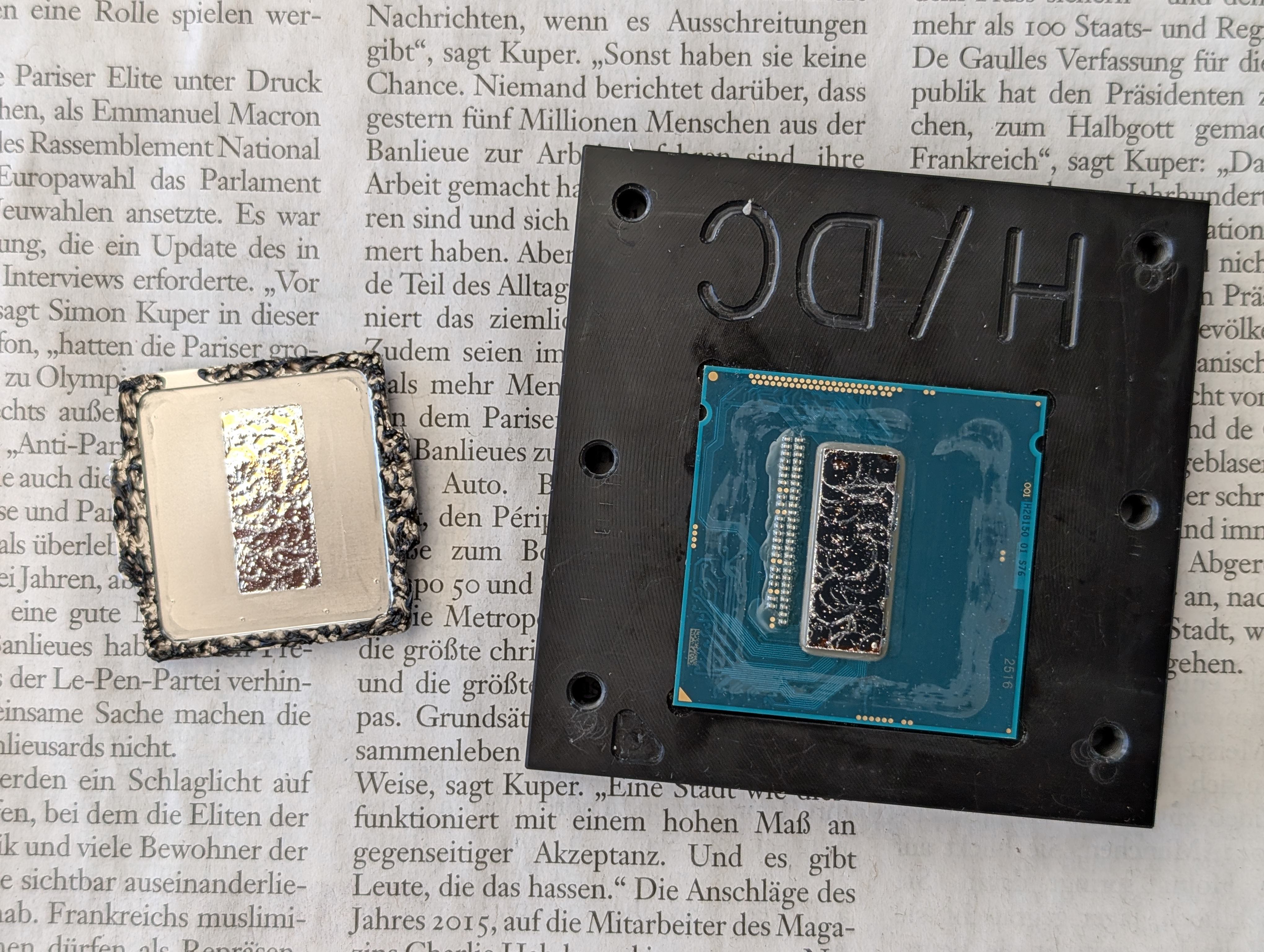

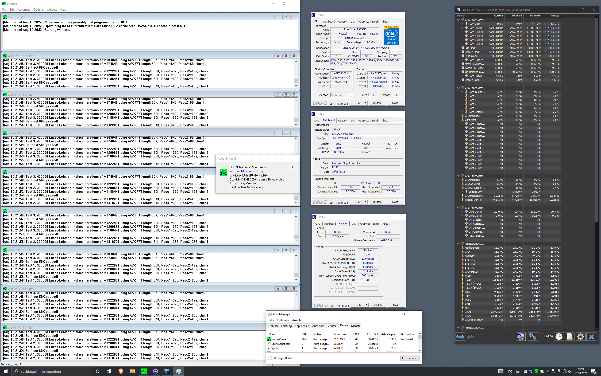

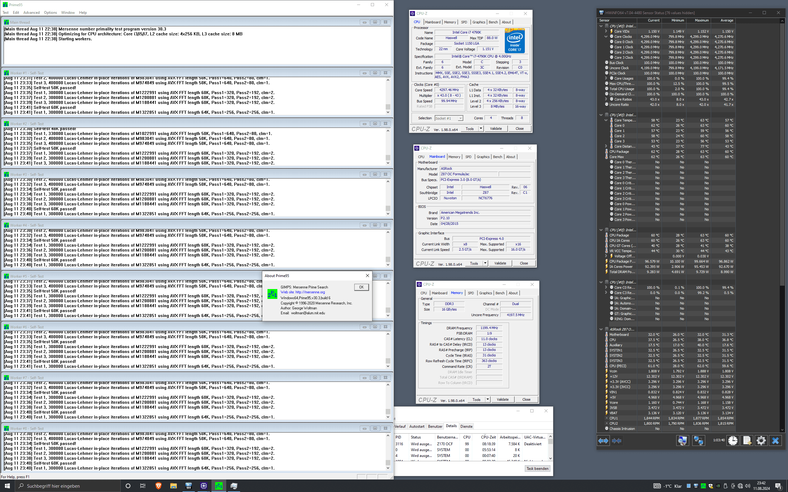

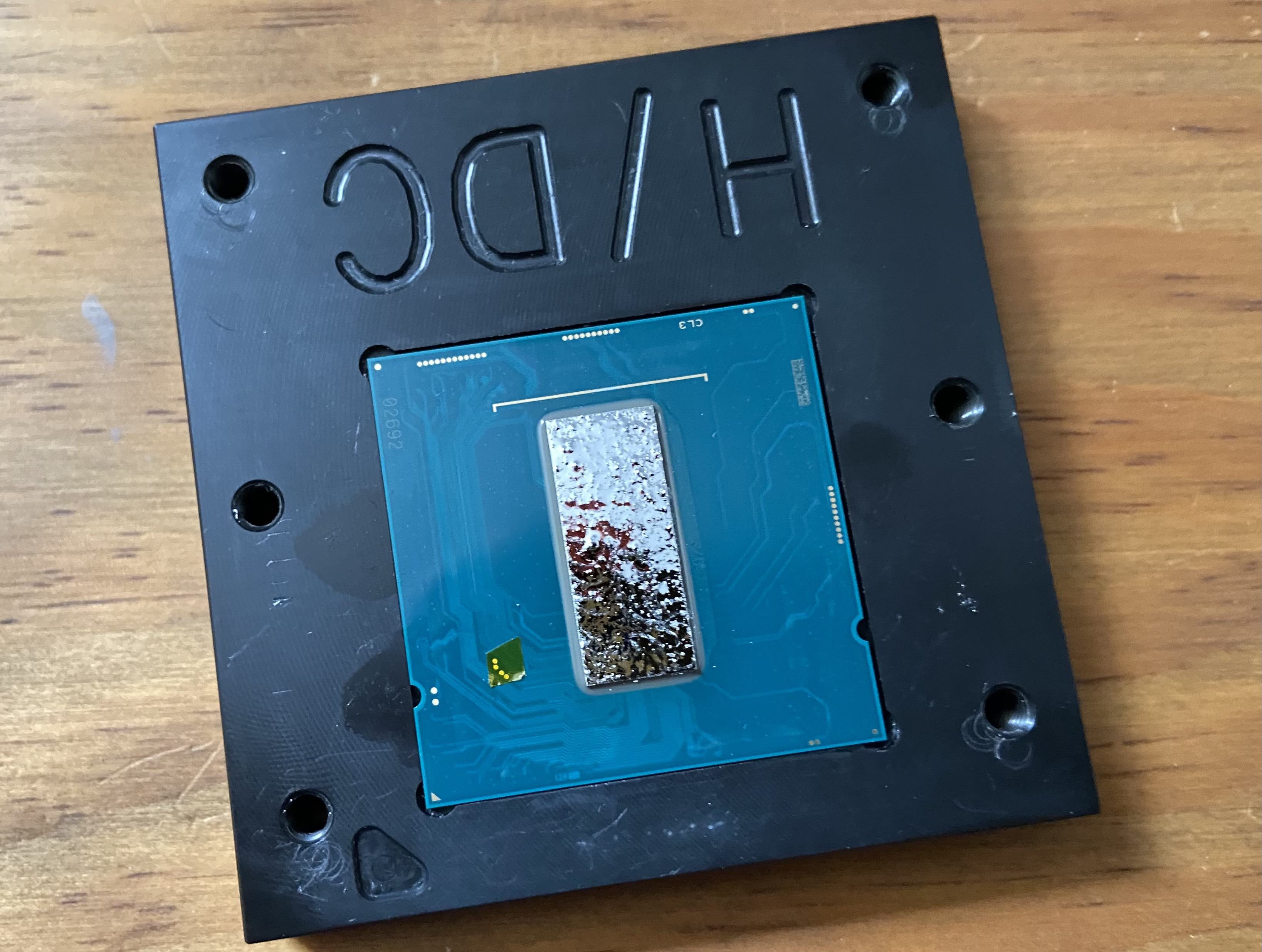

Der erste Köpf-Kandidat seit vielen Jahren, ein 4790K mit akuten Temperaturproblemen. Vorher-Test ergab 90°C bei 4.3GHz und nur 1.15V.
Fotostrecke:
PXL_20240811_132220374.MP.jpg PXL_20240811_145035493.jpg PXL_20240811_151832127.jpg PXL_20240811_152053501.jpg
Vor allem bei der TIM, wo schon bei Auftrag Beton war :fresse2:
