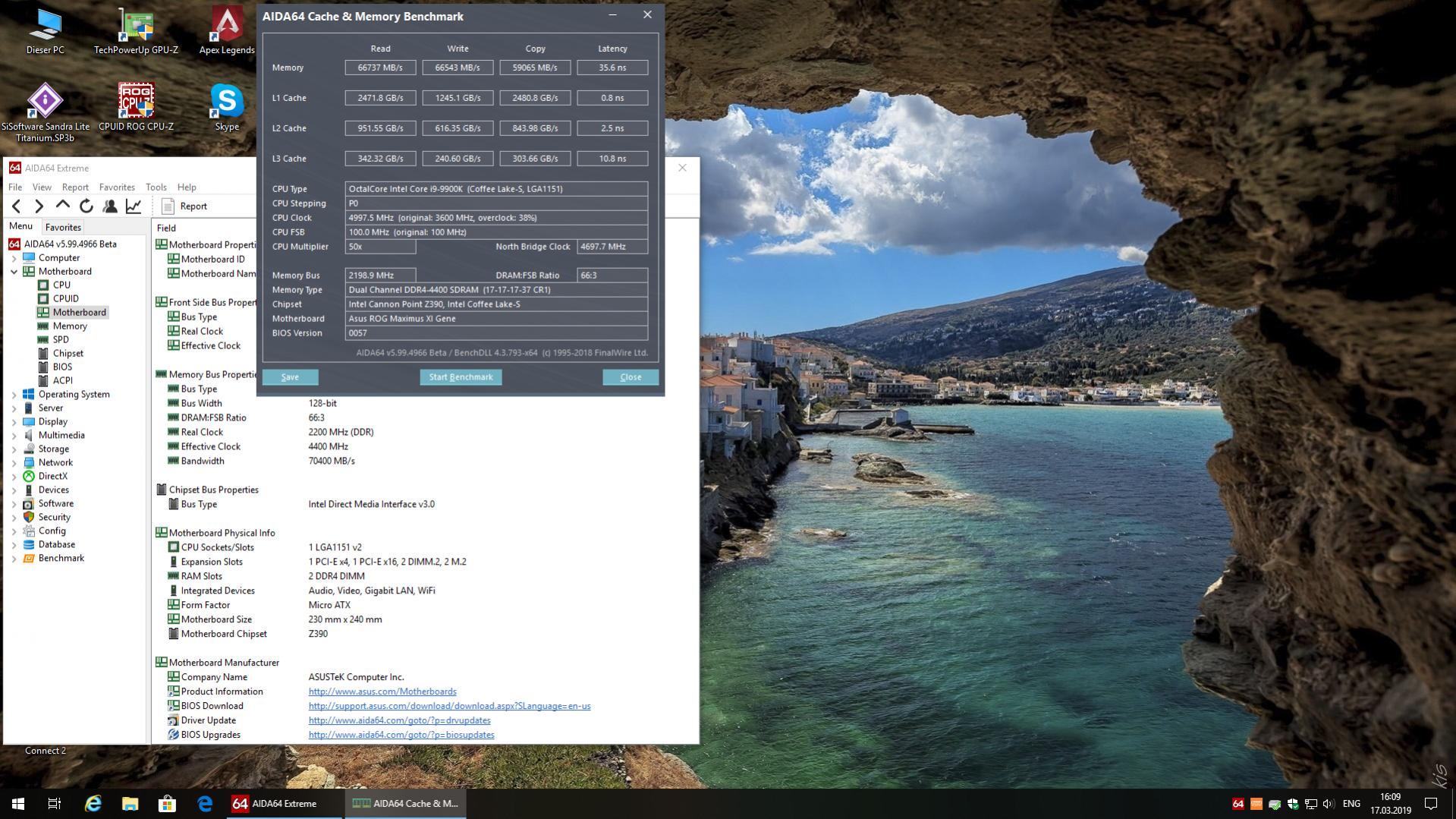

ich mag meine neue 9900K :love:
5.0 GHz/ 4.7GHz Cache/ Speicher 4400 CL 17-17-17-37 1T
vor allem IO/SA Voltage bei 4400 1T
Aida64 Latency

Ist das bei den Subs nicht langsamer, als etwas lockere Haupttimings und straffere Subs?
Grade gesehen deine AIDA werte, aber die Latency ist schon echt nice wenn es stabil ist GZ.:wink:
