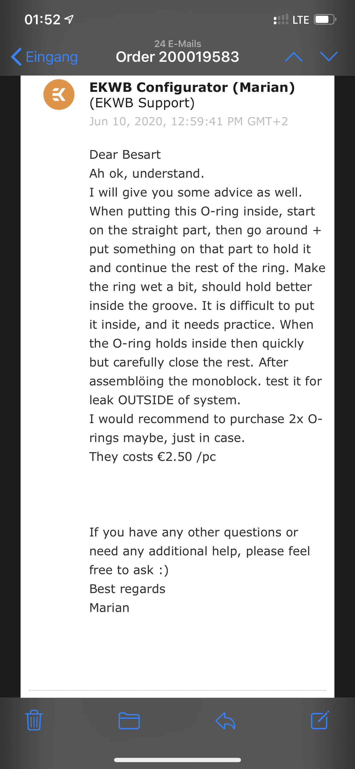

ja klar, aber trotzdem wäre ein Support nicht schlecht gewesen. Wie schon oben gesagt, ich hätte diesen auch bei denen gekauft. Weist lieber Kauf ich gleich den richtigen als mich da Vieleicht zu vermessen.

Ich hatte ihm ja auch geschrieben das ich auch zahlen würde, aber ja...
Öh, aber sie schreibt ja, dass ein Stück 2,50€ kostet. Das klingt so, als ob sie dir welche verkaufen würde. Oder von was redet Marian da?
Ich weiß nicht 🙈 ich dachte das er damit meint, die kannst du überall kaufen und kosten 2,50 das Stück😆hab ihm geschrieben wie er das genau meint.
Haha, ne, sie/er (Marian ist scheinbar ein Namen für beide Geschlechter) wollte dir da wohl die Ersatzteile anbieten. Die suchen dir keine Preise von irgendwo anders raus. Hat mich auch verwundert, sowas bekommst du bei EK nämlich immer auch zum Nachkaufen. Zumal es O-Ringe IMMER als Ersatzteil geben muss, denn die gehen eben auch mal kaputt. Wäre was anderes, wenn der Kühler 10 Jahre alt ist und vielleicht keine Dichtungen mehr vorhanden sind, aber nicht bei einem brandneuem Modell.
Ja hab schon im Shop bei denen gesucht aber finde nicht das was zu meinem Block passen würde 🙈 weil sonst hätte ich den Support garnicht erst angeschrieben sondern gleich gekauft 😂😂 ja das mit dem Namen hahaha ist ein Name für Diverse 🙈
