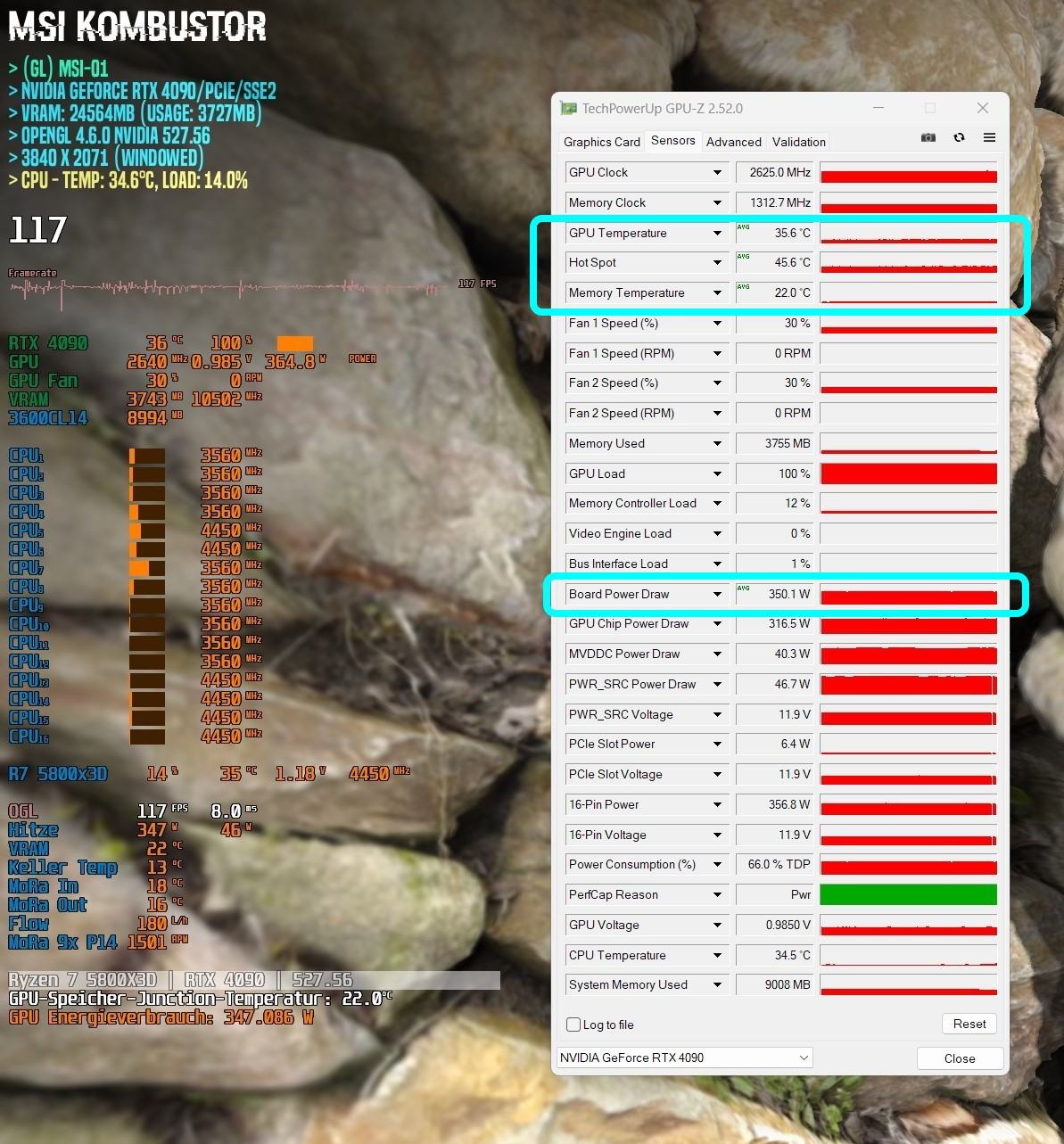

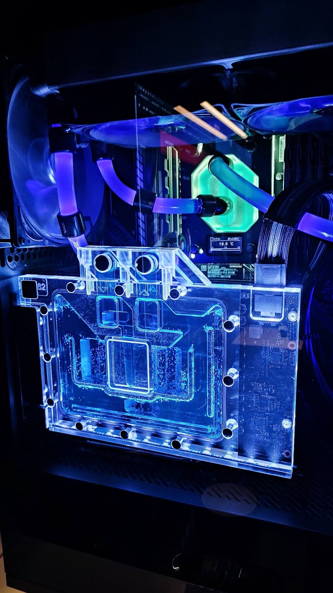

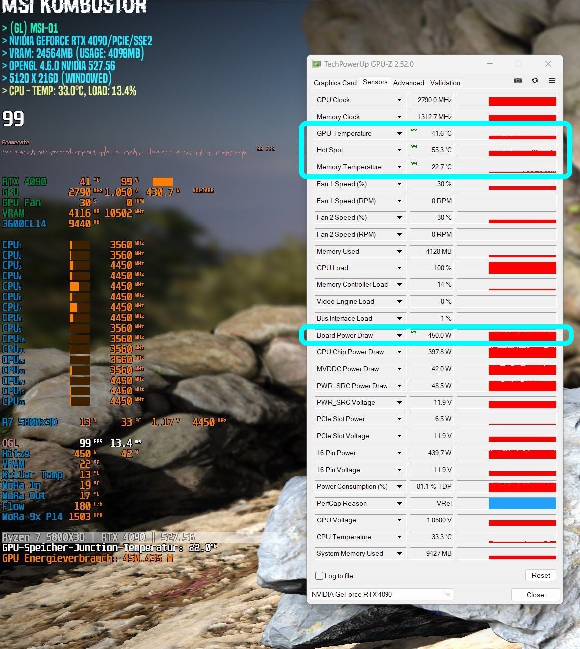

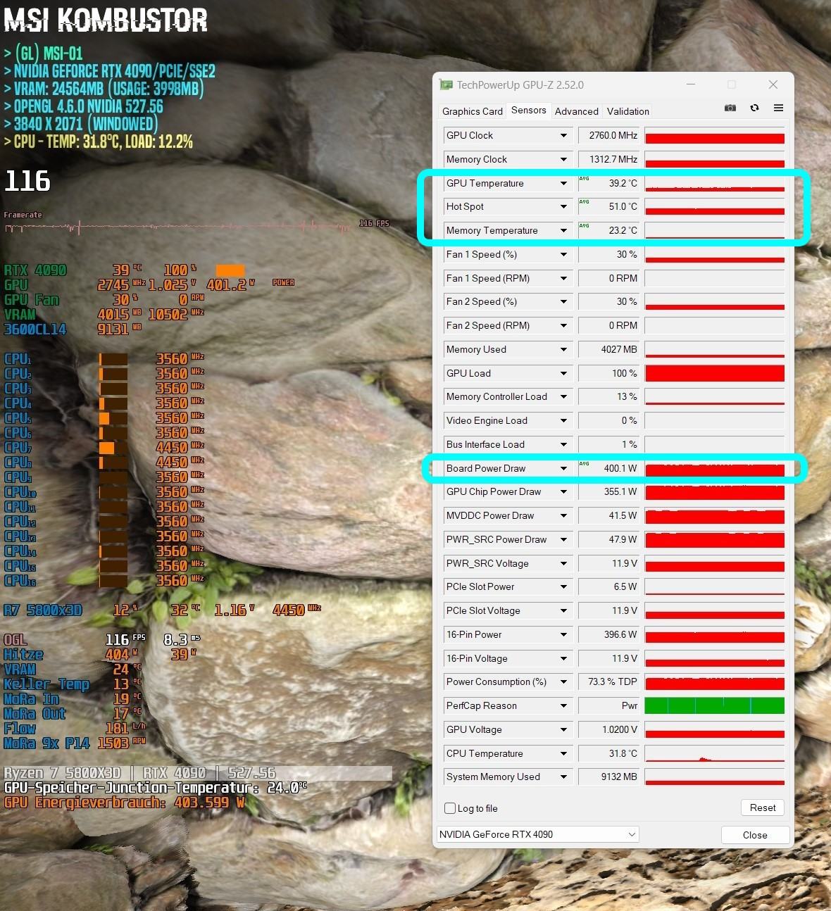

@Tundor Meine TUF habe ich Anfang der Woche umgebaut. Wie unter Luft +1700mhz auf den Vram möglich, auch bei Temperaturen unter 20°C.
Anbei mal die Temperaturen bei 350, 400 und 450 Watt Last. Ein Delta Wasser zu GPU um ca. 20°C sollte man bei der 4000er Generation schon einplanen. VRAM ist top, da hab ich mit den 1mm Pads nur 6°C Delta zum Wasser.
Die Seitenwand geht nach zwei Monaten auch endlich wieder zu

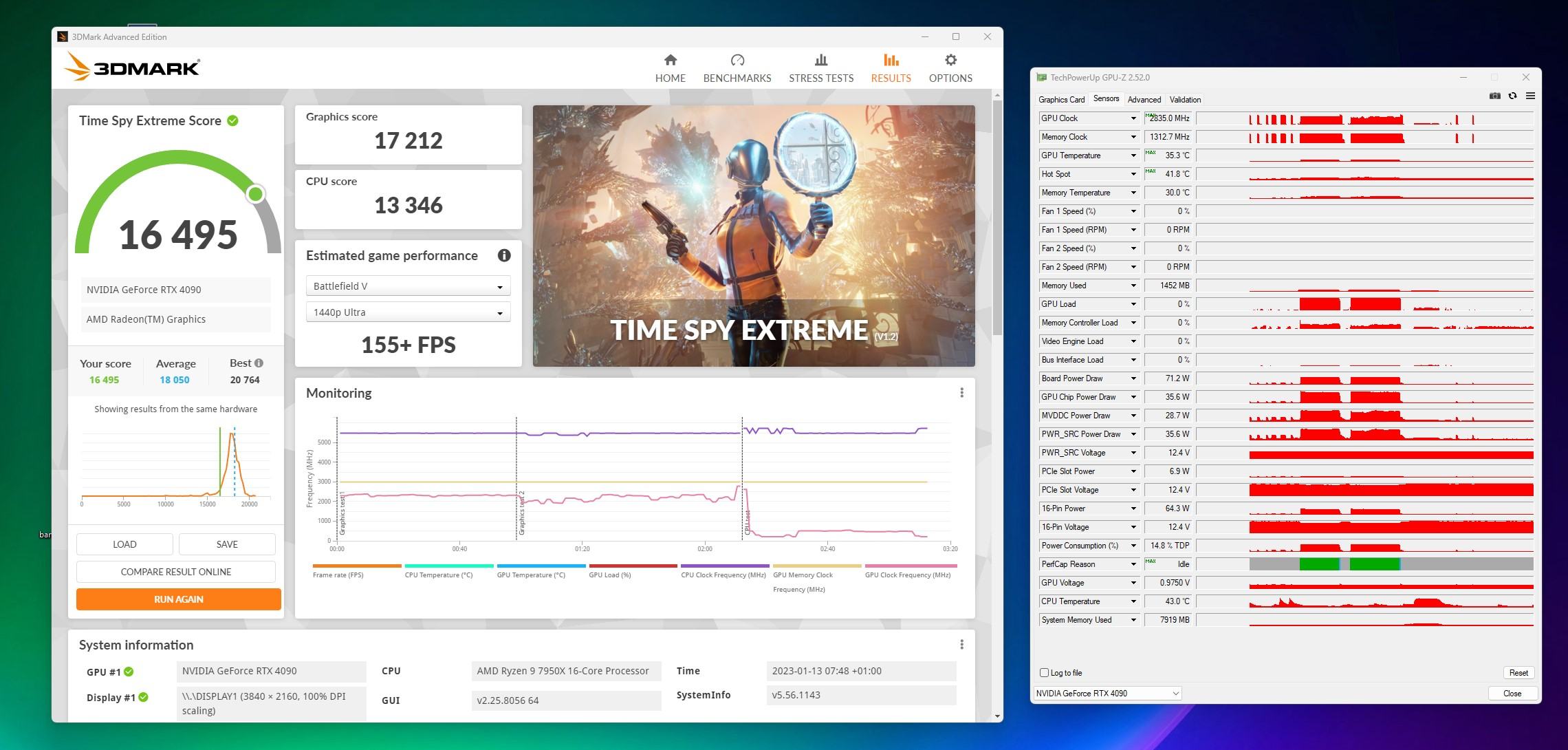

Meine Suprim X ist jetzt auch unter Wasser. Gedrosselt auf 60% circa 300Watt da mir noch der Seasonic Stecker fehlt. Ansonsten alles auf Stock, CPU per Curve Optimizer (Auto) -30
GPU-Z Max Clock 2835 Max Temp 35,3 Max Hotspot 41,8 läuft natürlich permanent ins Powerlimit.
