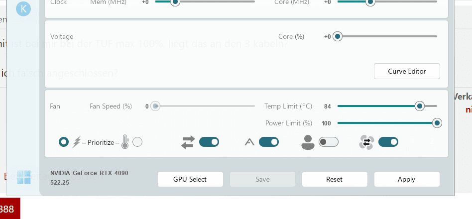

power limit ist bei mir bei der TUF max 100%. liegt das an den 3 kabeln?
oder hab ich falsch angeschlossen?
3x jeweils 1 pcie kabel vom seasonic in den adapter
