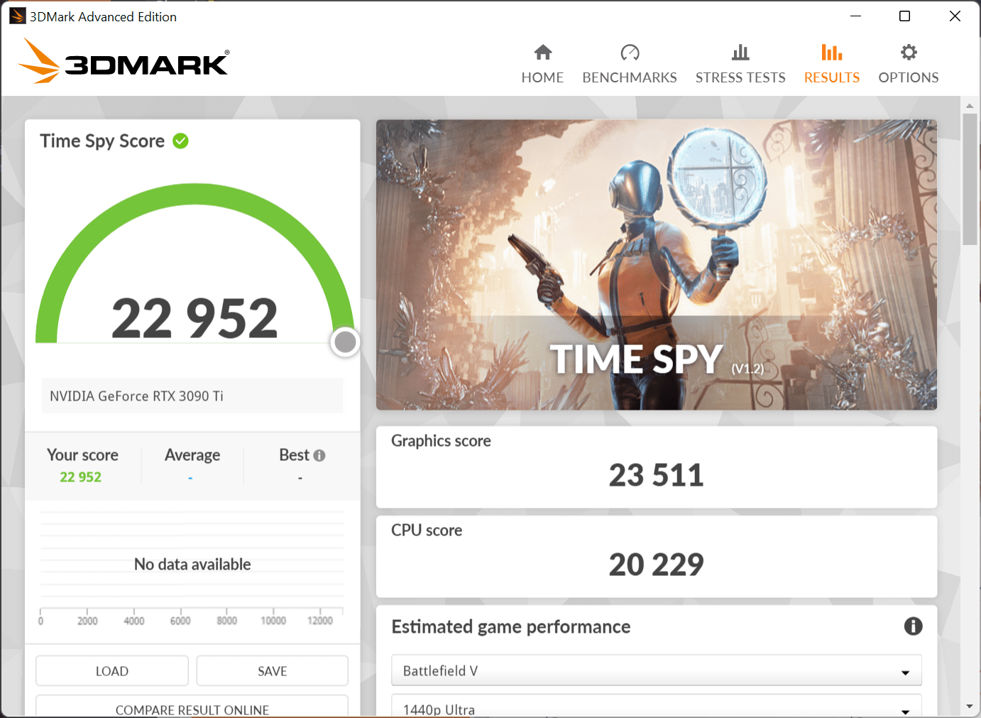

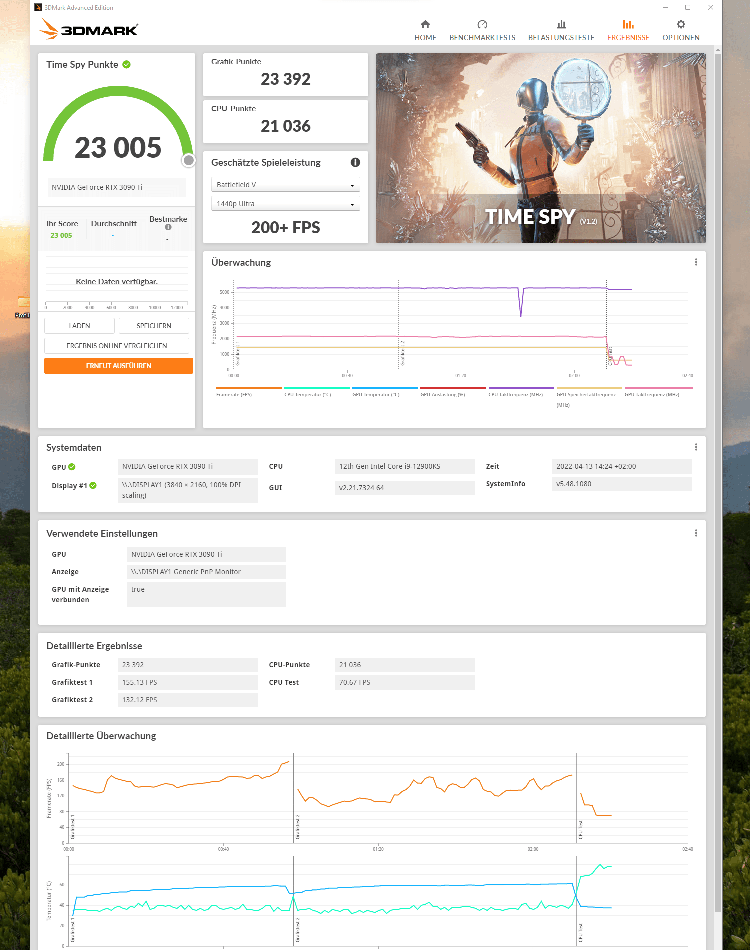

Hier mal paar Ergebnisse zur 3090 Ti Kingpin
Die Karte ist bestimmt auch mega geil und Strix Lc Konkurrent, allerdings mit besser platzierten Schläuchen und geilerer Optik:
