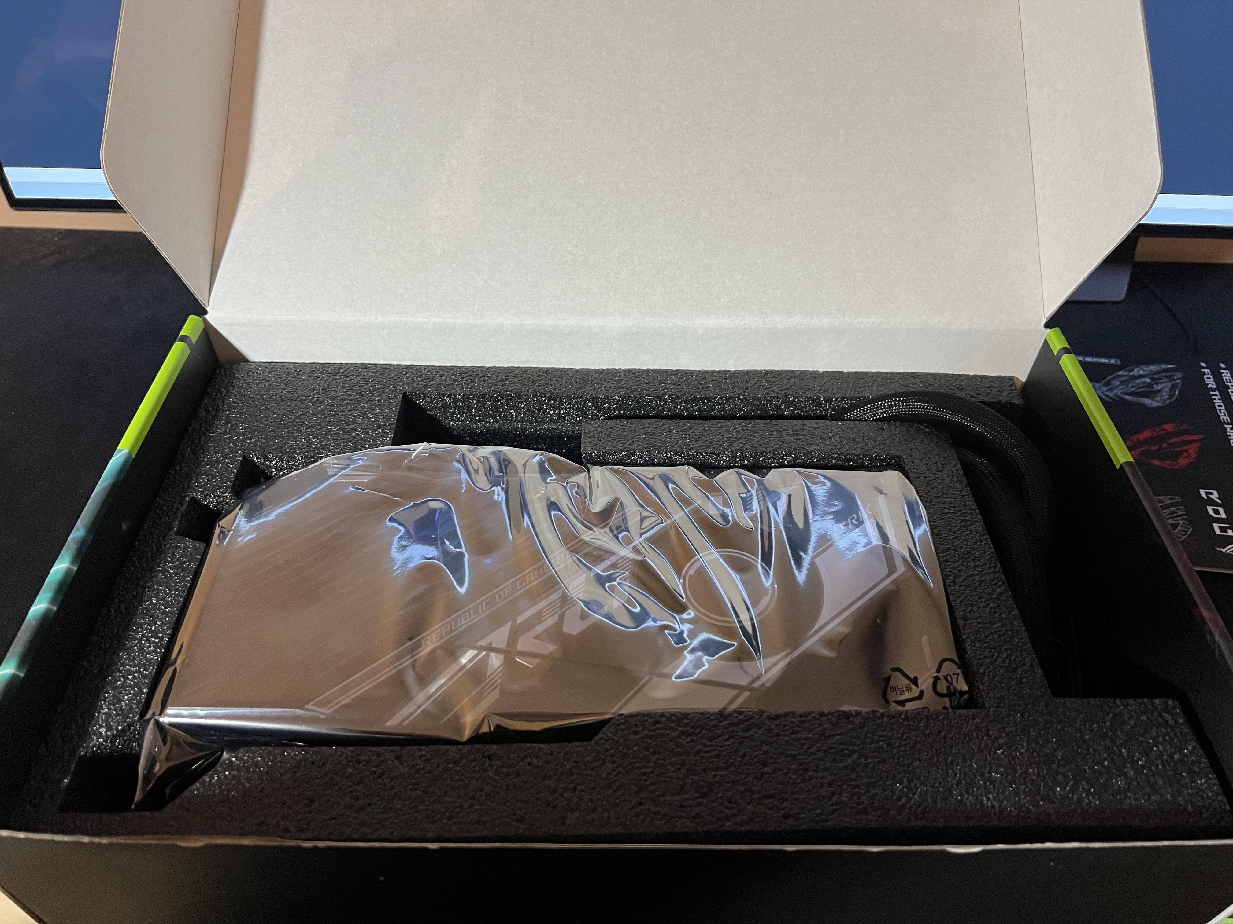

Let’s goooo

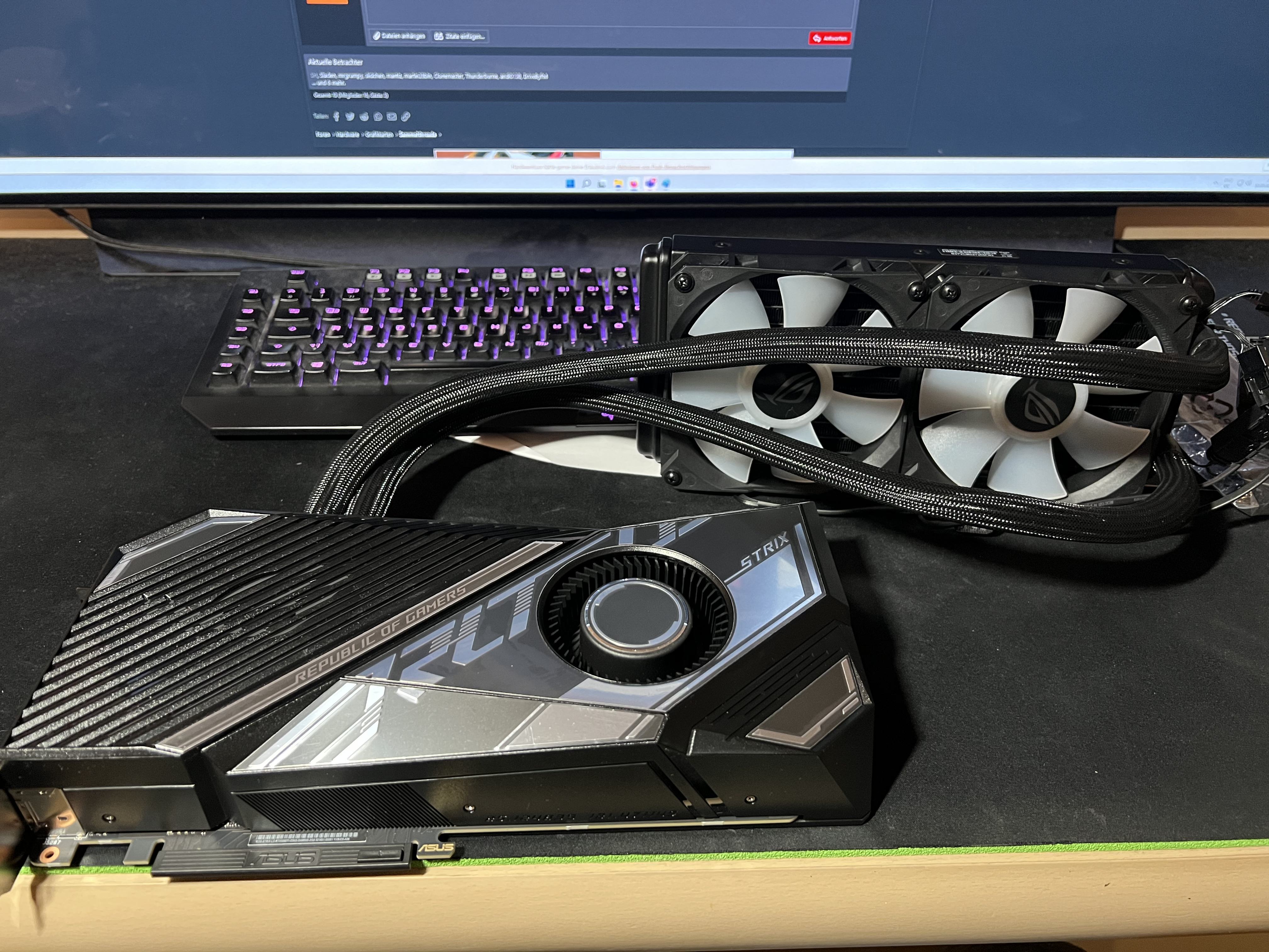

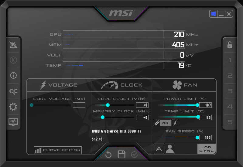

Karte kühlt mit 100% schnell auf 19 Grad runter. Schonmal gutes Zeichen :)

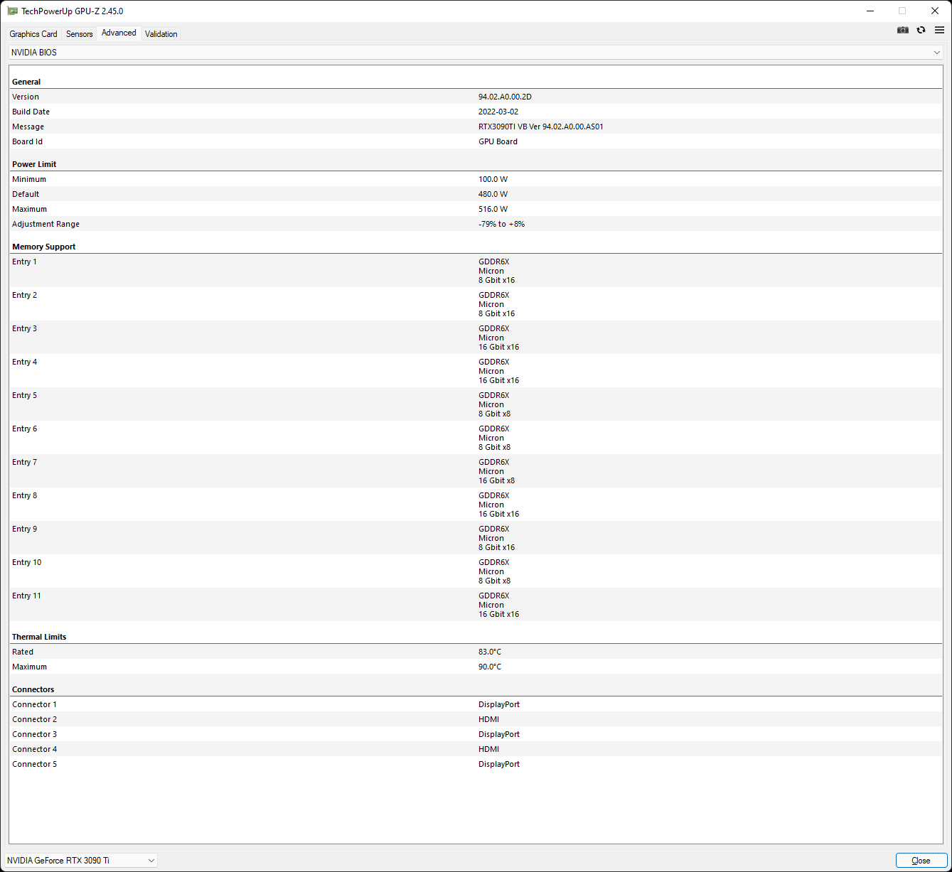

516W Max mit dem BIOS. Nun wird Benchmark angefangen. Erstmal Stock :)
@ the wall ist wichtig
Anzeigen in GPU-Z sind geduldig
Der Kühler ist krass! Gerade mal 45 Grad. Hammer.

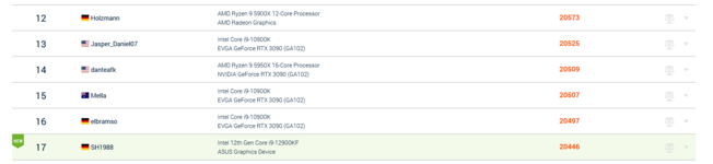

Mein bestes Ergebniss unter Wasser mit Fenster Mod mit 1000W Bios und 2220 MHZ + 1700 Speicher bei der 3090 war 19920 Punkte.
Das Ergebnis ist erstmal Stock von der 3090 TI und ganz normal im Zimmer. Keine Fenstermod:

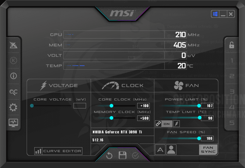

+100 MHZ GPU
+ 500 MHZ Speicher

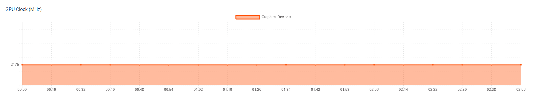

Es ist wichtig zu erwähnen, dass die 516W ausreichen. Der Takt bleibt stabil und man rennt nicht ins Powerlimit.

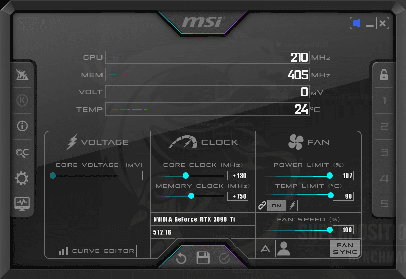

+130 MHZ GPU
+ 750 Speicher

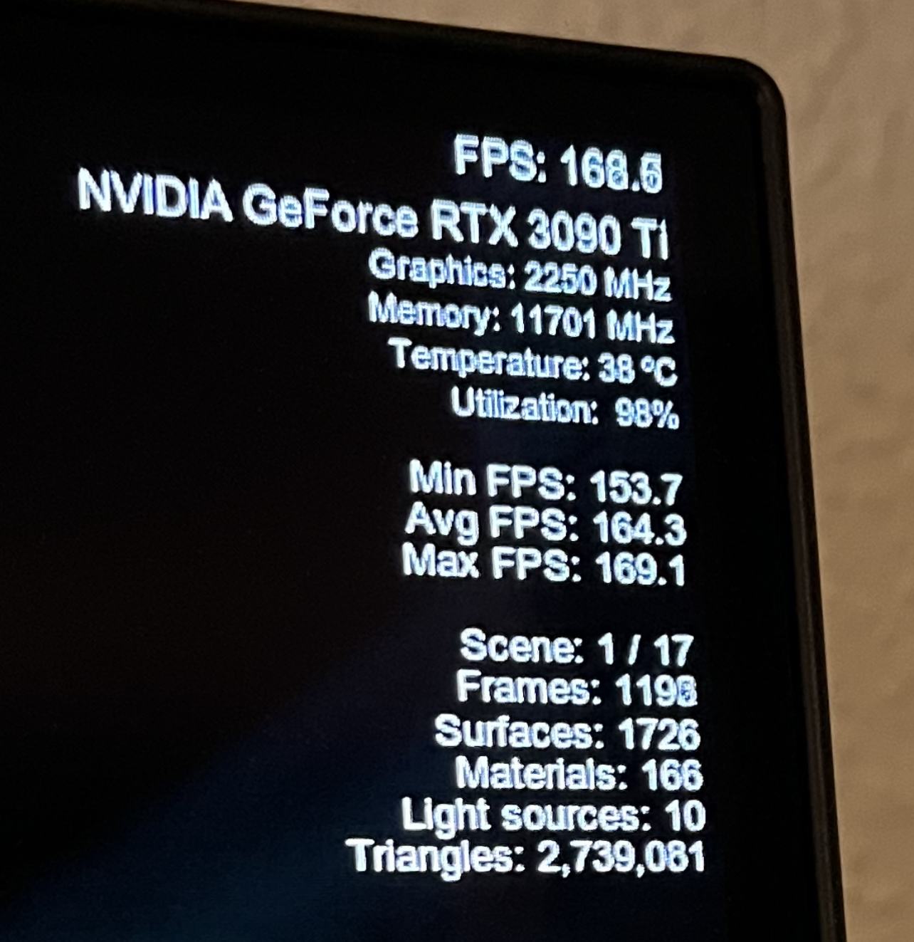

ZUM ERSTEN MAL DIE 20000er Marke geknackt :)
Da wackelt gar nichts am Takt. Ich bin echt total begeistert von der Karte!

Mal schauen was noch so gut. Mit +150 habe ich nicht gerechnet :) 2200 stable.

Inzwischen läuft die Karte schon mit stabilen 2235 MHZ! Schade, dass man noch nicht weiß, wie gut das ist. Klingt auf jeden Fall schonmal gut :)

2250 MHZ stable.
+200 GPU ist schluß! 2280 MHZ laufen die ersten 4 Sequenzen. Dann schmiert er ab. Fast 2300 MHZ bei Zimmertempertur.

Liest sich irgendwie so, als ob die den Stromhunger etwas reduziert hätten wenn die olle mit 2230MHz nicht ins PT rennt.

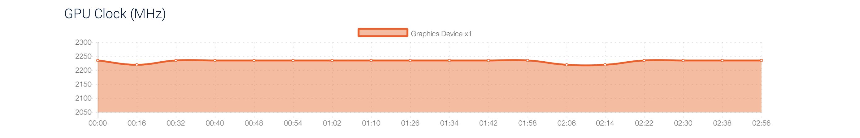

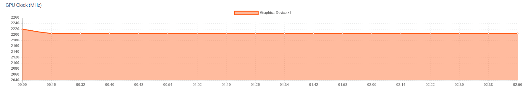

Auch die 2250 hält er fast die ganze Zeit. Schwankt nur wegen der Temperatur

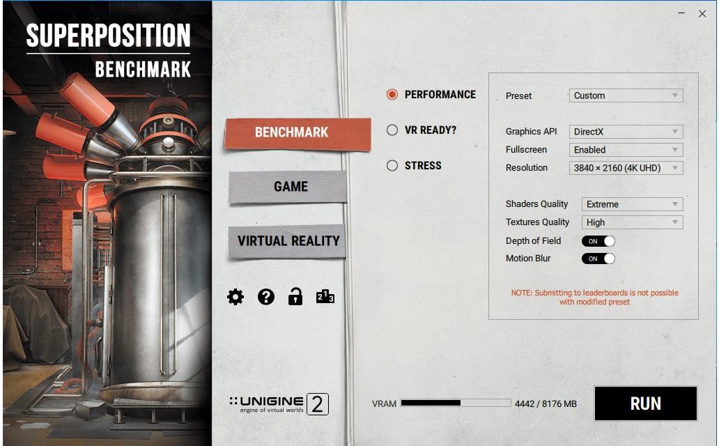

Bitte mal Timespy laufen lassen, der Graphicsscore wäre sehr interessant :)
Mit Fenster offen im Keller. Heute Abend dann die Maschine mal den Balkon stellen bei schönen 2 Grad. :)
Jetzt noch mit diesen Settings bitte ;)

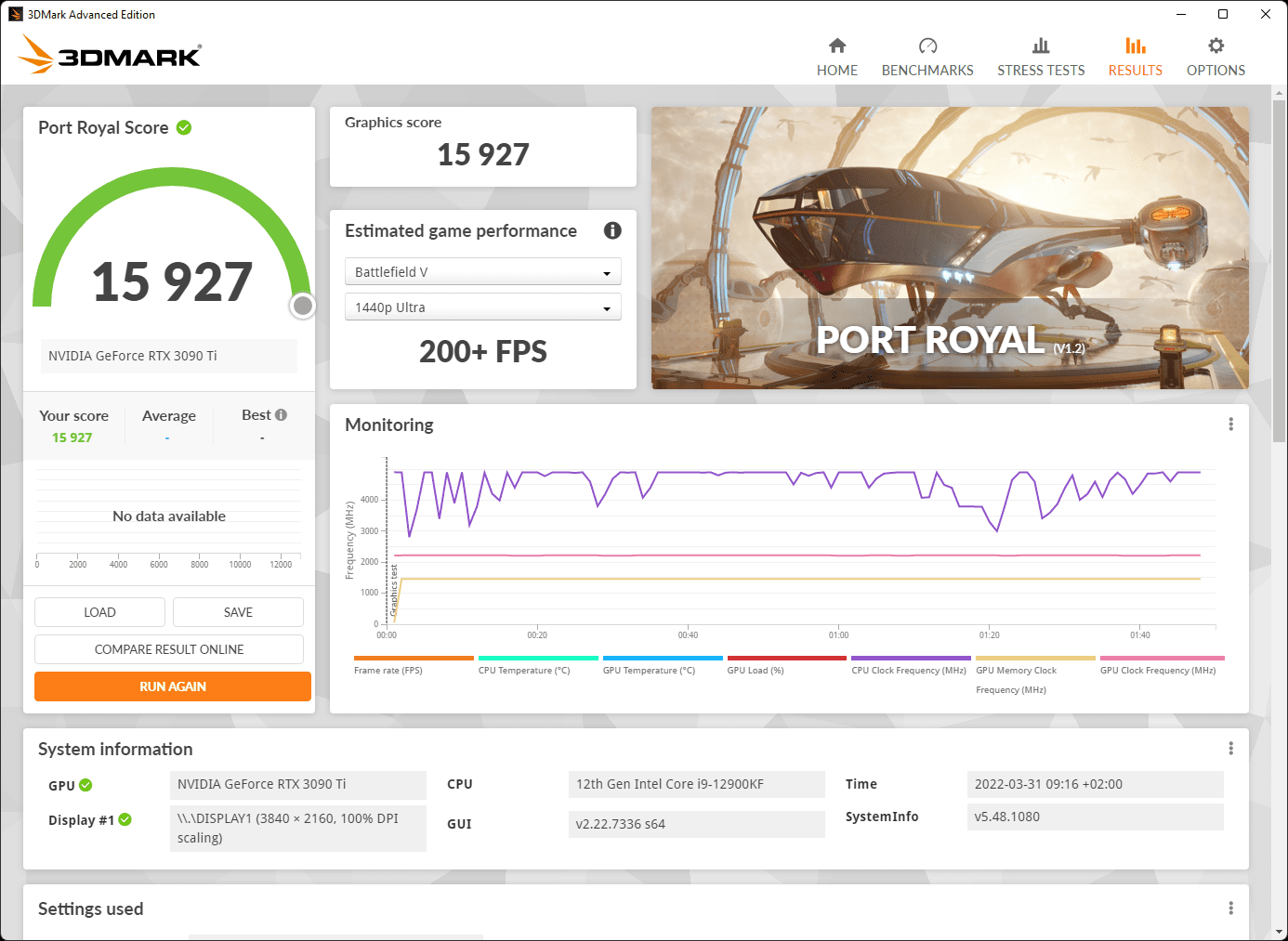

4236 Punkte mit den Settings. Klingt nach nicht viel :d
Und Port Royal mit leichtem OC und wieder mit Zimmertemp.
Bestimmt so 16500 möglich.
  • Danke
Reaktionen: SH

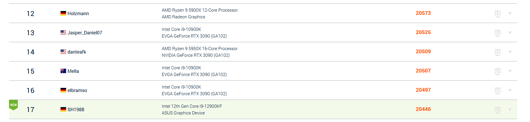

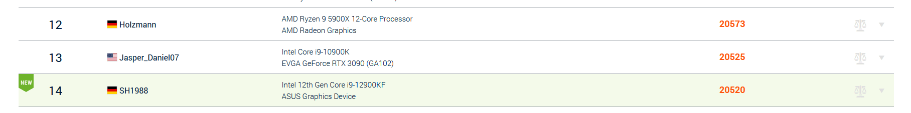

4.236 ist top...
Ah cool! Platz 1 :)
Da geht aber bestimmt noch was an Punkten.

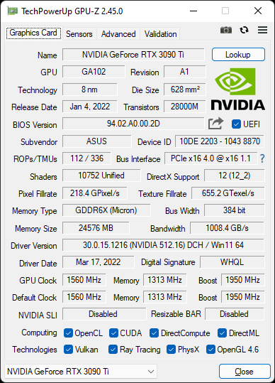

Falls es jemand später probieren will mit der FE. FLASHEN AUF EIGENE GEFAHR. Das 3090 TI STrix BIOS im Anhang.
Und Bonusnews:
  • 3090TI_STRIX_OC_LC_BIOS.zip
Ah cool! Platz 1 :)
Und Bonusnews:
Danke fürs Bios, glaube aber nicht dass es sich auf die Founders flashen lässt
