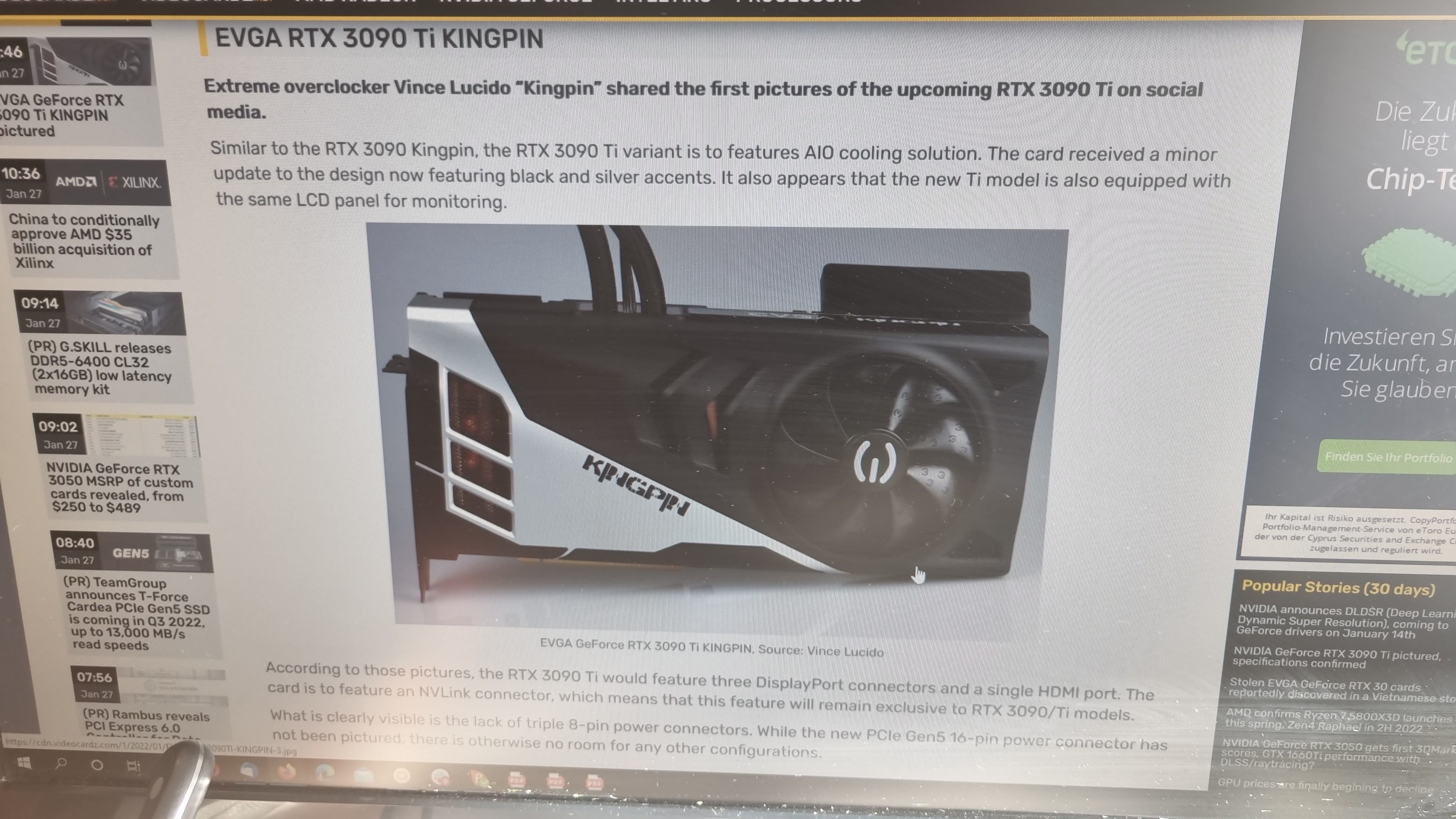

Wo wir schon beim Thema Kingpin sind
Bilder der 90ti Kingpin wurden geleaked
Hier der Link zum Artikel
Der Kühler für die KINGPIN Ti ist ja mal absolute Grütze, warum verkaufen die das Ding nicht von Beginn an mit ordentlichem Fullcover Block.

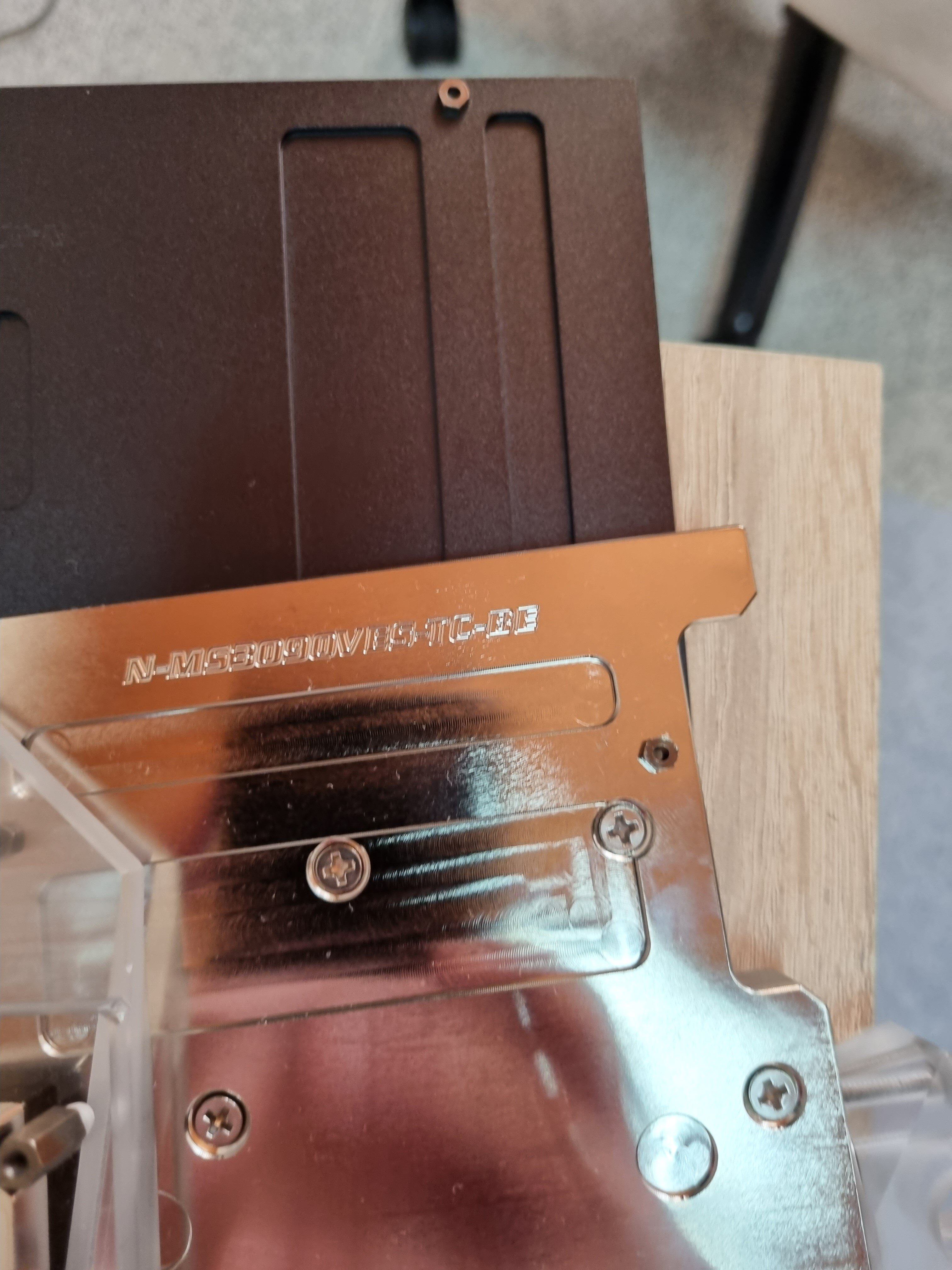

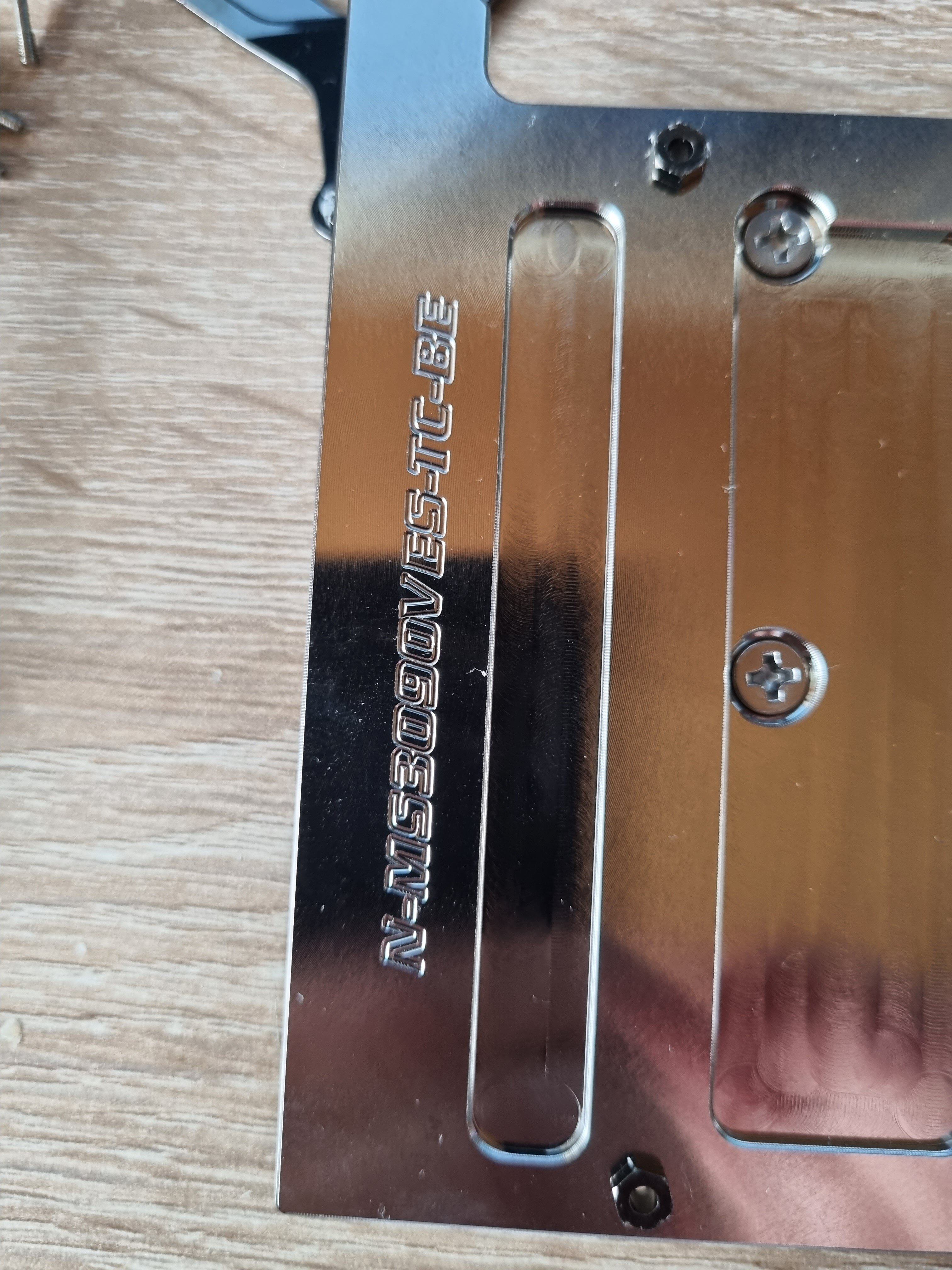

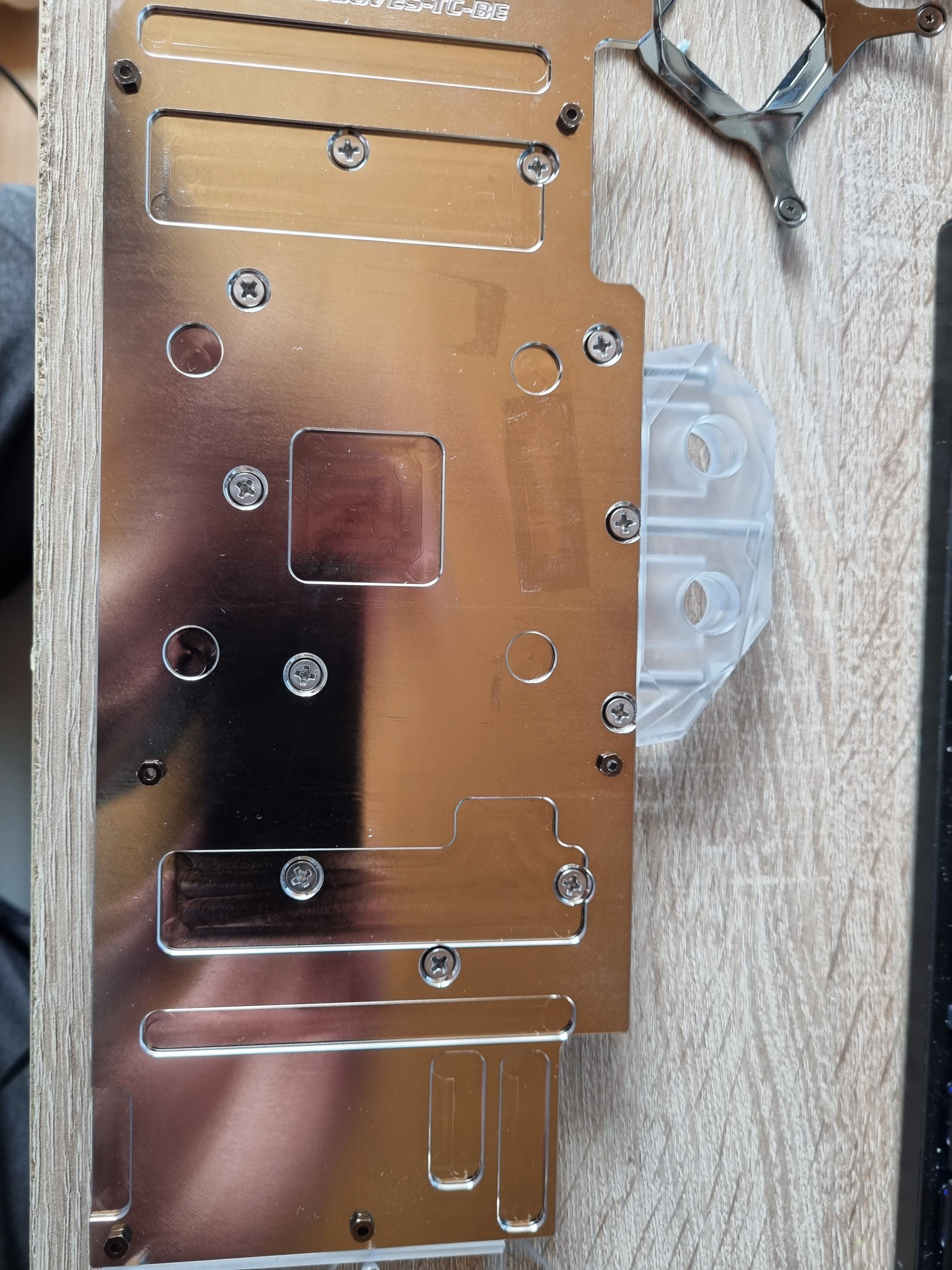

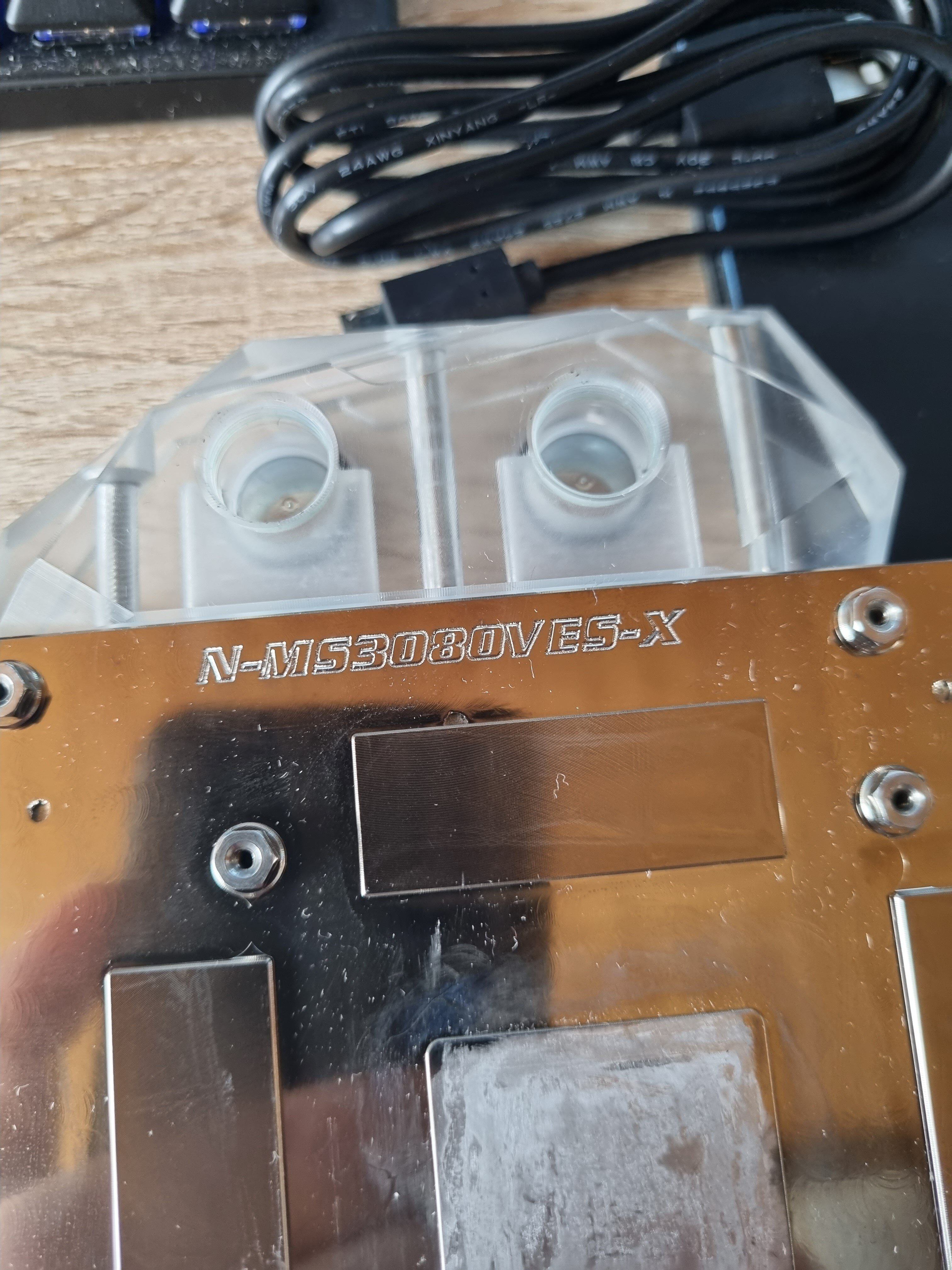

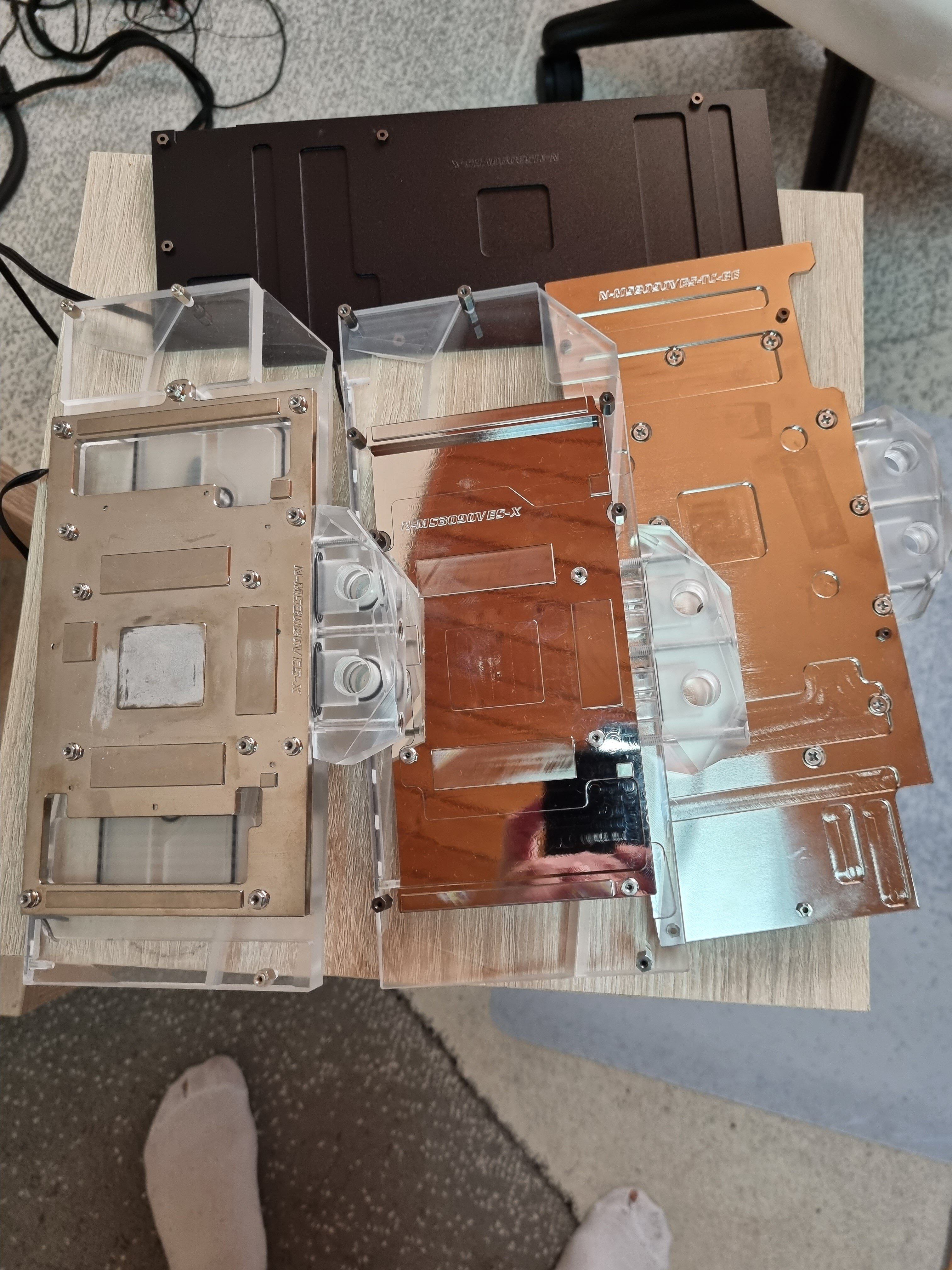

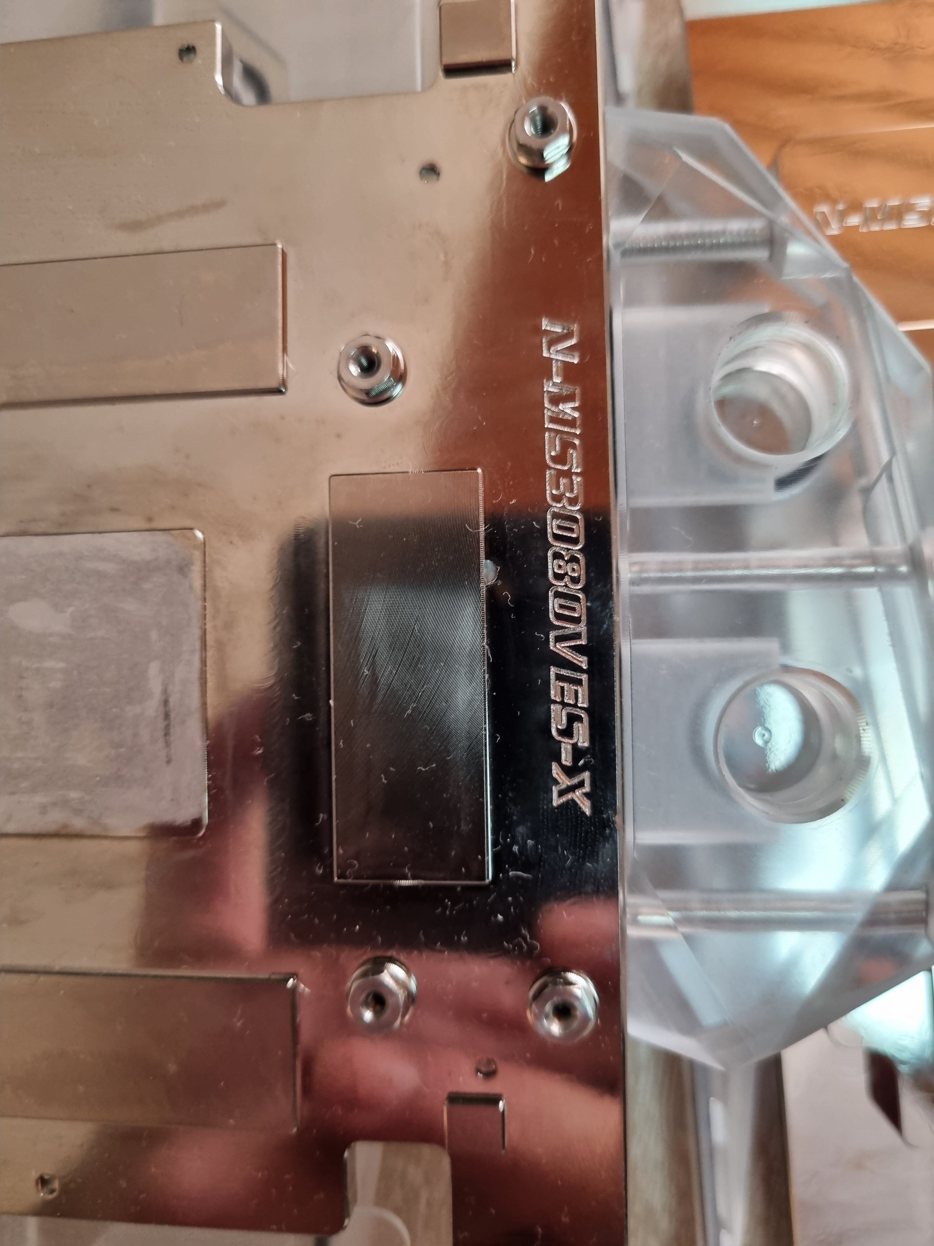

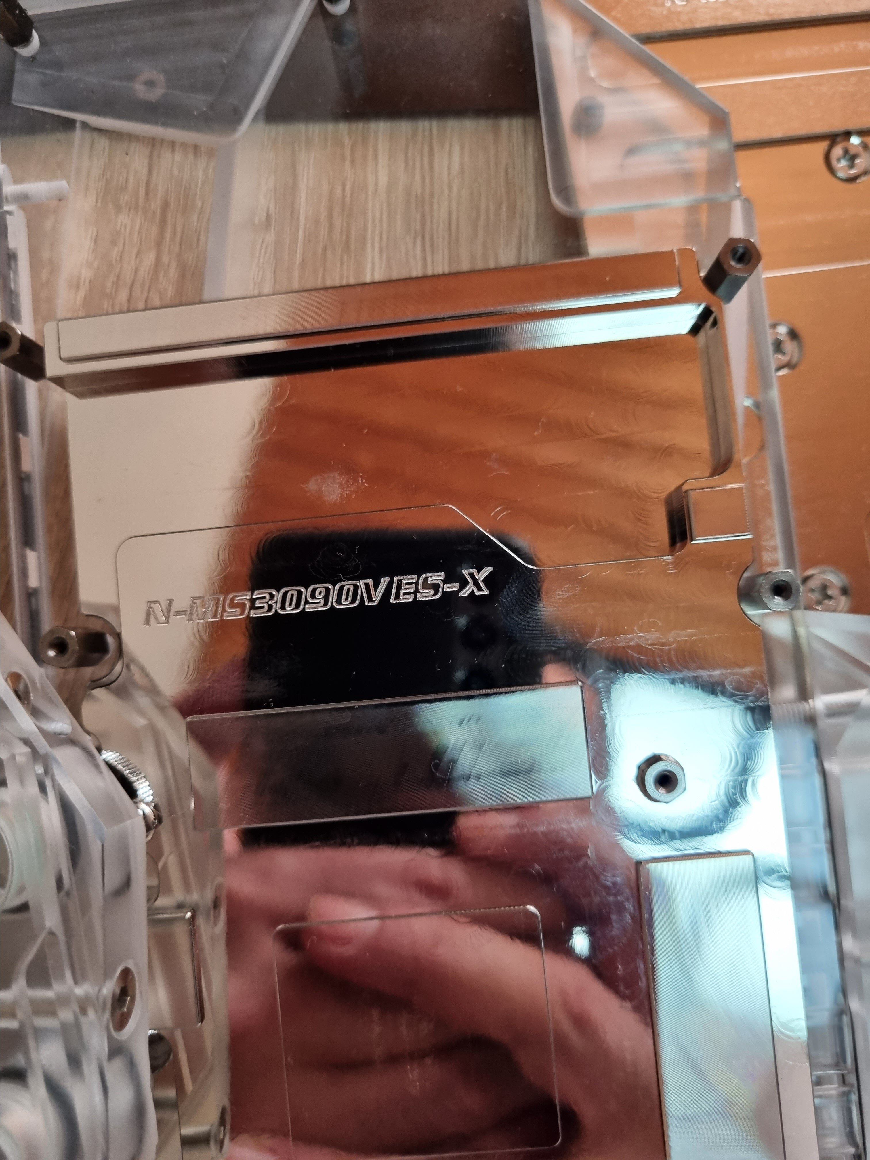

Hat einer von euch diesen Kühler schon mal ausprobiert und kann was dazu sagen?
Habe es gekauft konnte es leider nicht testen weil ich mein Ventus geschrottet habe.
Kann es dir mal zuschicken zum testen oder günstig kaufen.😁😁
Hab sogar 2 Stk. davon einmal mit aktive BP und einmal ohne.
