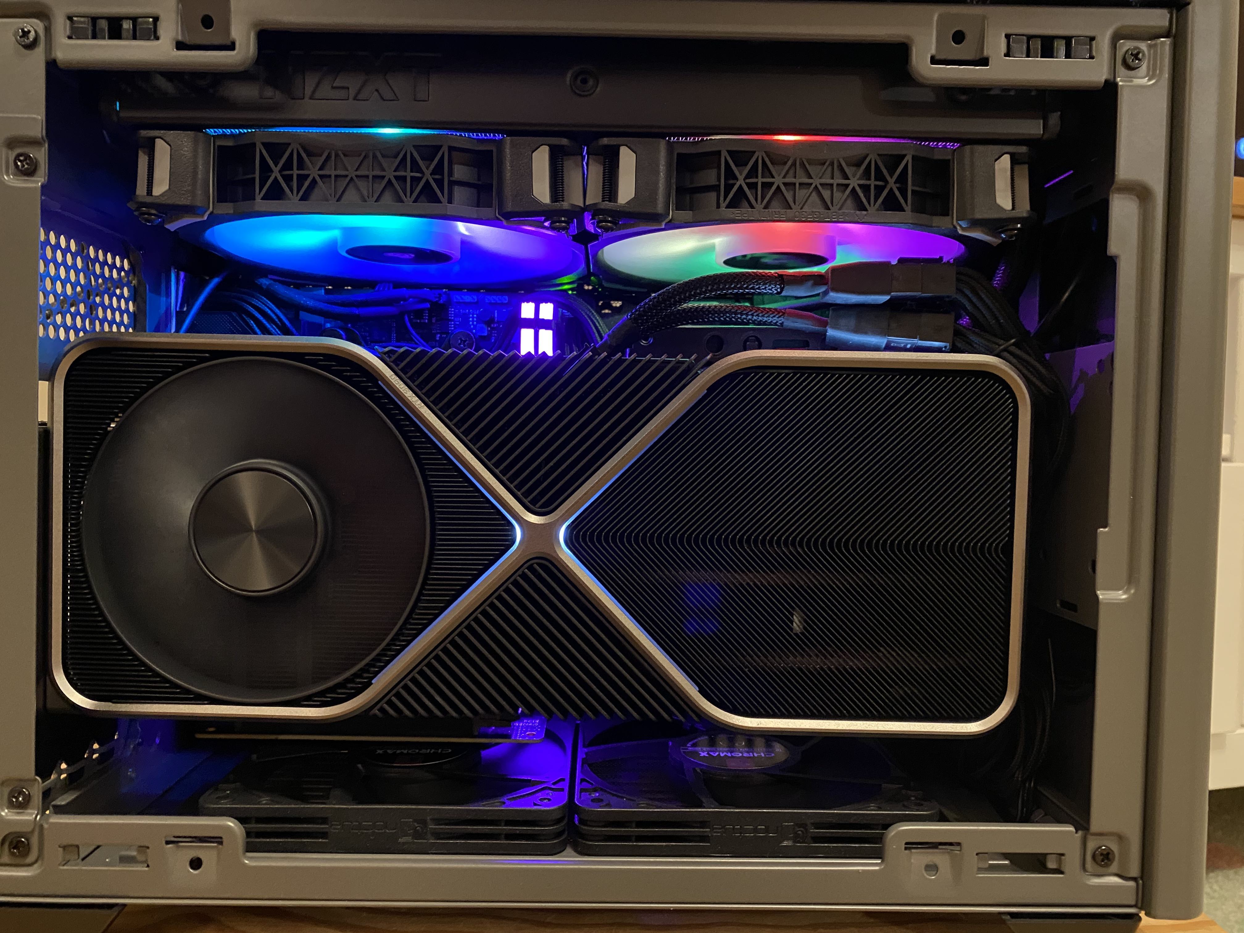

Hätte mal eine spezielle Frage :d
Gibt es einen 12Pin 90 Grad Anschluss?
Würde gerne den 12 Pin Adapter und das PCIe Kabel gerne hinter der GPU verstecken.
