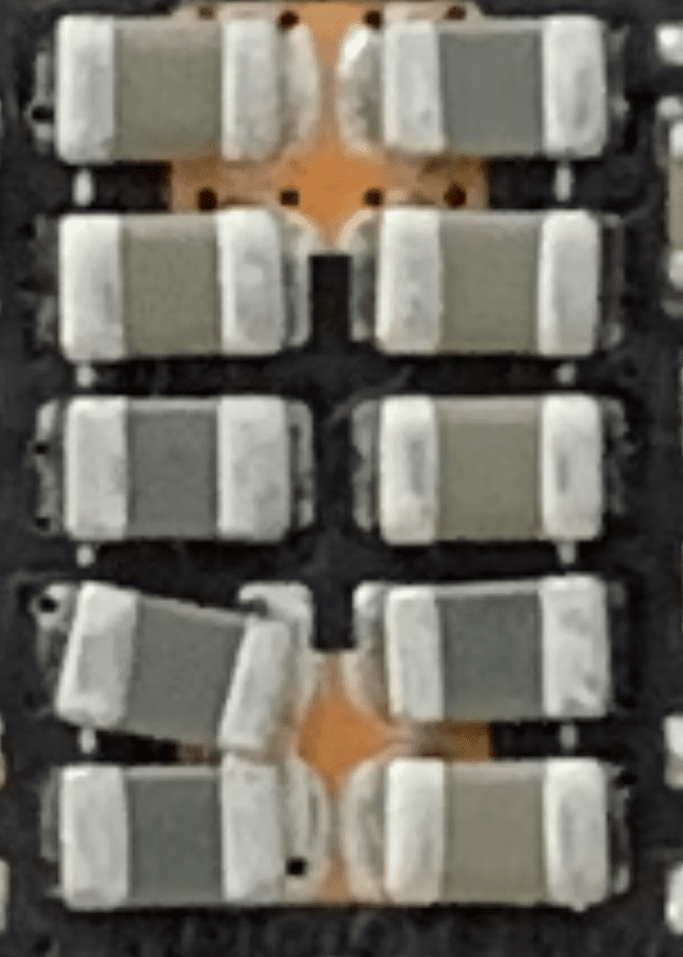

Ich hatte neue Pads bei meiner FE angebracht und dabei gesehen, dass zwei MLCC Kontakt haben… kann man das ignorieren oder sollte man dran gehen?
Rückseite Mitte, hast Du die Diskussion zum Release um die Dinger verpasst? *gg*
Man sieht doch, dass die eh auf das selbe Kupferpad verlötet sind. Also kein Problem.
Finde trotzdem interessant, dass die bei der FE quasi draufgeworfen und festgebacken werden. Ist bei meiner ähnlich.
ähm ... ja, das wurde doch alles schon beantwortet
Schau mal auf das PCB darunter. Die sind sowieso verbunden.
Jetzt wo du es sagst, ich hatte Tomaten auf den Augen... danke, wenigstens ein brauchbarer Kommentar :)
