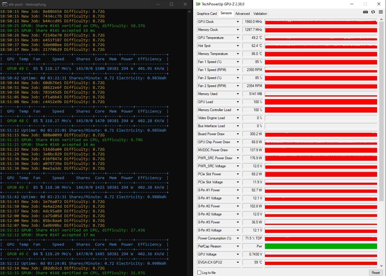

Bei den derzeitigen Aussentemperaturen ist Mining ganz ok
(FTW3 Ultra @ Luft und komplett ohne BP-Mods @ 86°C RAM)

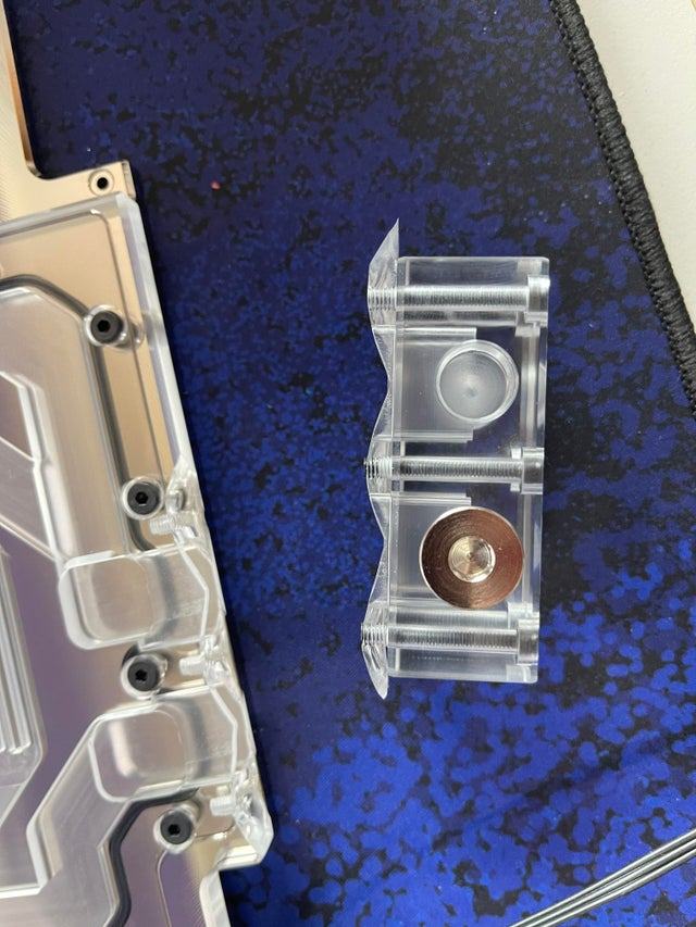

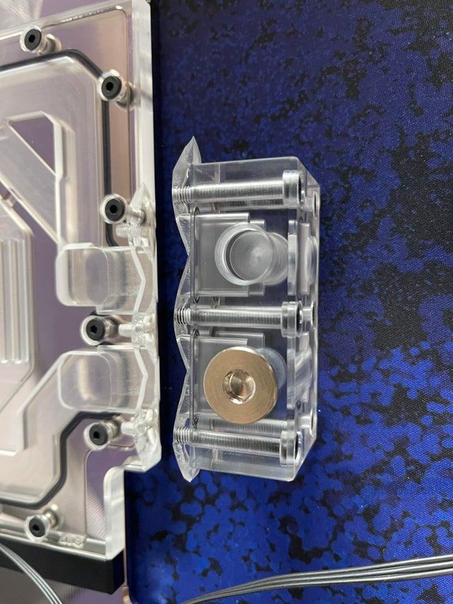

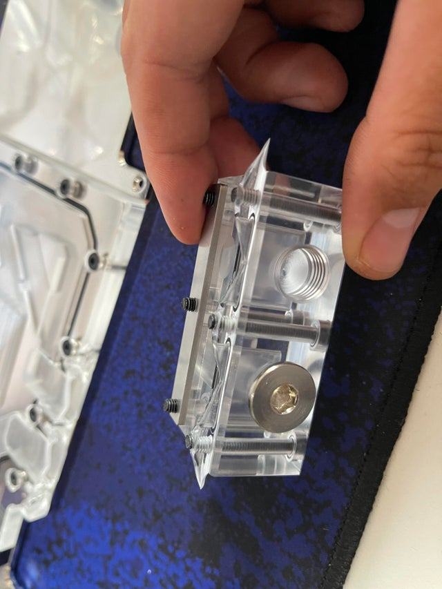

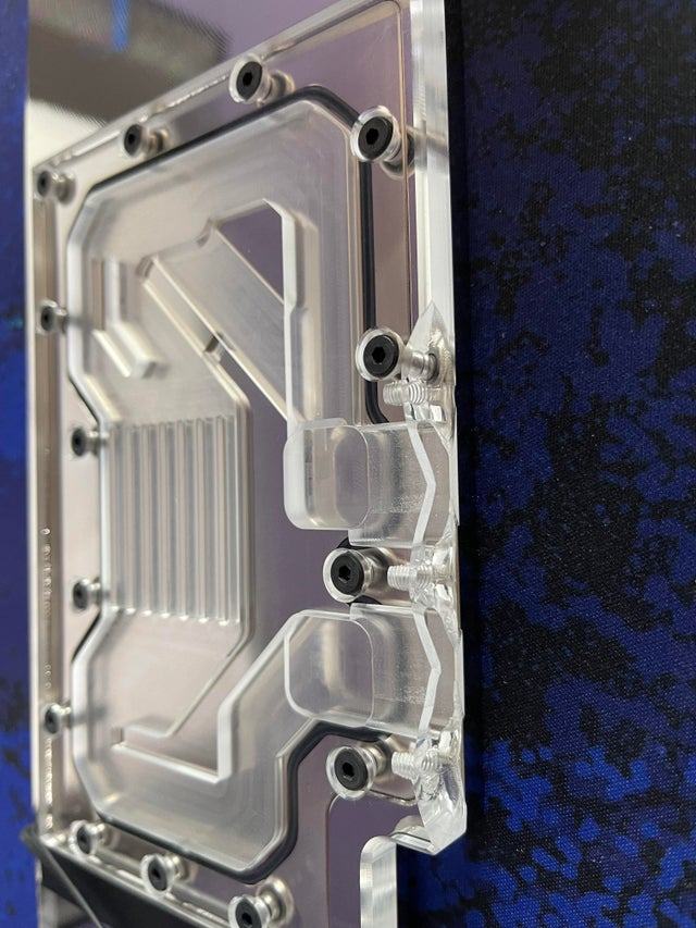

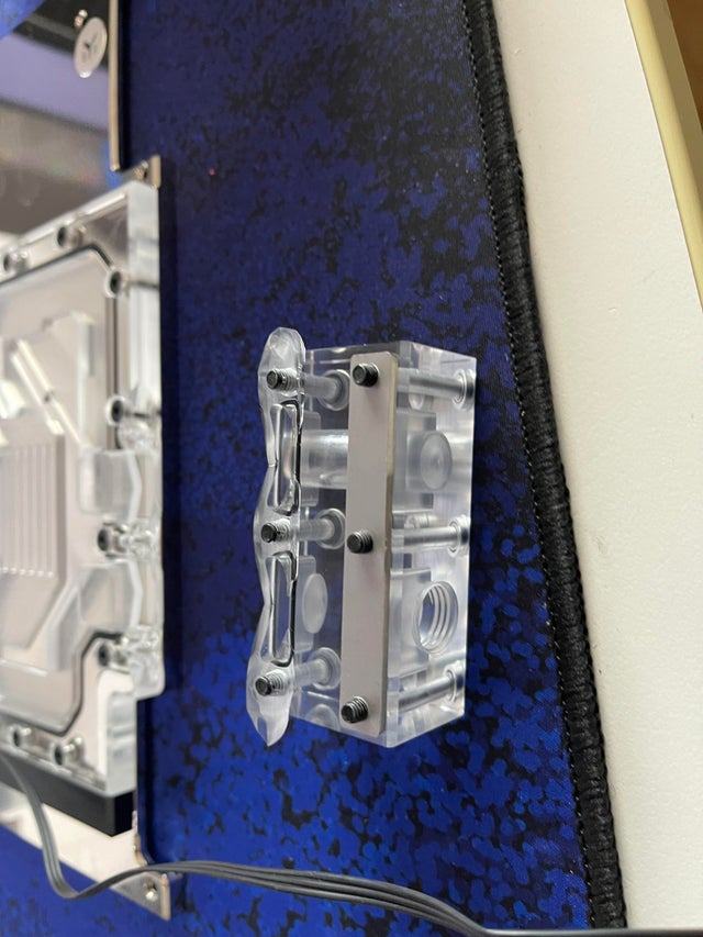

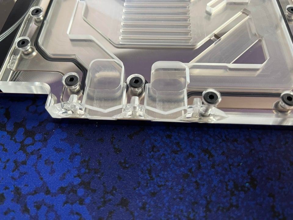

Ist zwar etwas spät: RMA bei EK ist unterste Schublade. Habe Anfang Mai die Active Backplate für meine Strix bestellt. Bekommen habe ich Sie Anfang Juli. Backplate war schon kaputt in der Post (siehe Bilder). Seit vorgestern habe ich nun endlich meine Ersatzbackplate eingebaut. Alleine die Konversation bis ich ein Rücksendeetikett hatte, hat ca. 3 Wochen gedauert. Nach jeder Antwort musste ich wieder 7-8 Tage waren.
Aber die neue funktioniert wie ein Traum und ich habe ca. 66 Grad Memory Temperatur während dem Mining (+1300-1400 MHz).
