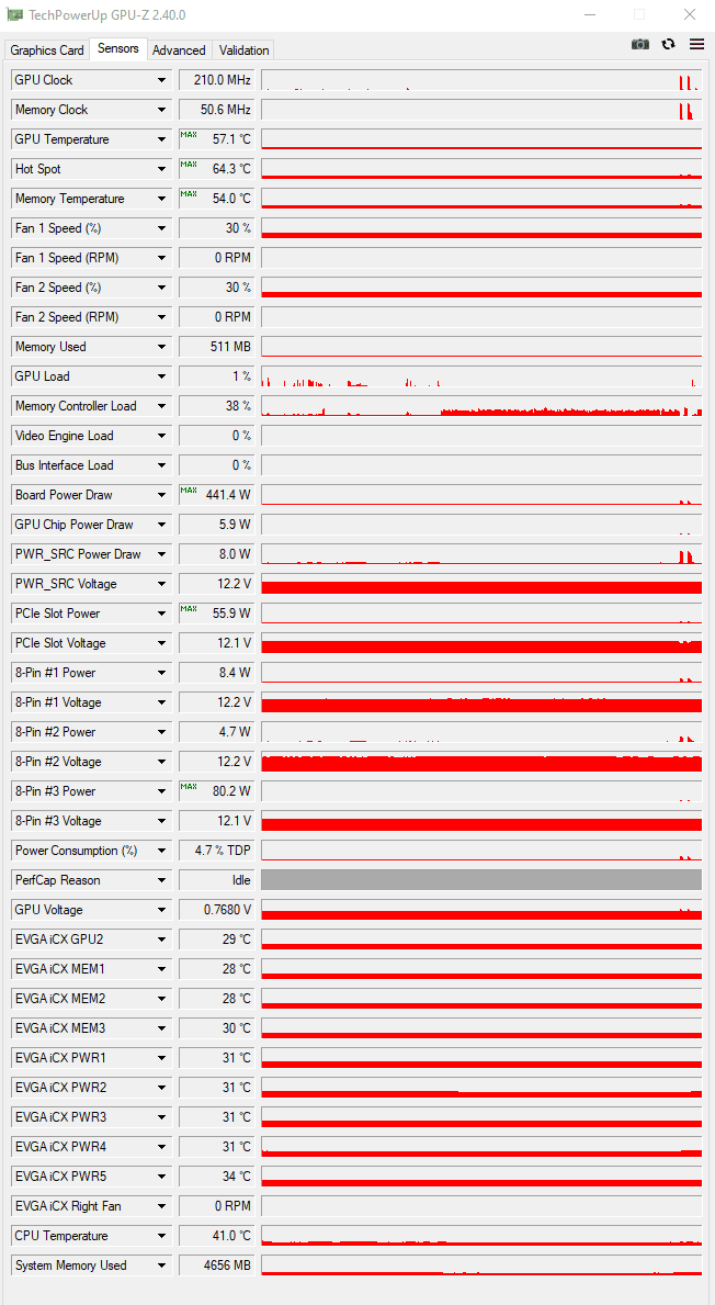

Du kannst so sorgfältig, wie möglich sein…
Wenn Block und/oder GPU nicht plan sind oder zwar plan sind, aber nicht genau parallel aufeinandersitzen, sind die Temperaturen manchmal schlecht
Ich gehe mal davon aus, dass das Stahlfederkreuz nicht mehr drauf ist? (wegen der EK-BP)
Wenn ja, liegt es vielleicht einfach nur an zu wenig Anpressdruck. Der Block „schwimmt“ evtl. nur auf der GPU
@Dwayne_Johnson
Da müsste Ek bei der FTW3 die Abstände aber schon deutlich anders gewählt haben als beim Ref-Kühler, damit da etwas "schwimmen" kann.
Da glaube ich dann eher noch an zu wenig angeschraubte Abstandshalter (Montagefehler durch EK).
Wobei das Delta mit den vorherigen Karten schon ähnlich schlecht hätte sein müssen.
War das Delta schon immer so hoch?
hast du nen chiller ?

hust...mal als VERGLEICH mein Speicherkrüppel..... :fresse2:
In METRO Enhanced mit 440 Watt.....siehe Anhang. Wassertemp knapp 32 Grad.
Im FS2020 mit 1.0 Volt und 2020 Mhz sind es max 42 Grad....bei 330 Watt etwa.
Dachte erst der Kühler wäre falsch montiert.... Aber schein so zu passen. IDLE Temp 1~2 Grad über Wasser.

Hi
Die 57 Grad sind auch das maximum..eine höhere Temp habe ich noch,, nicht hinbekommen. Ist der Alphacool.
Und der gute Igor hat den Kühler so gelobt,,,,allerdings für die FE..... 8 Grad Delta.. ?
Da bin ich mit 25 Grad Delta "leicht" drüber....aber auch mit 440 Watt..
Gruß Bernd
Hi
Gruß Bernd
Das Igors Videos zu 90% bezahlte Werbung sind, sollte mittlerweile auch der letzte mitbekommen haben...
