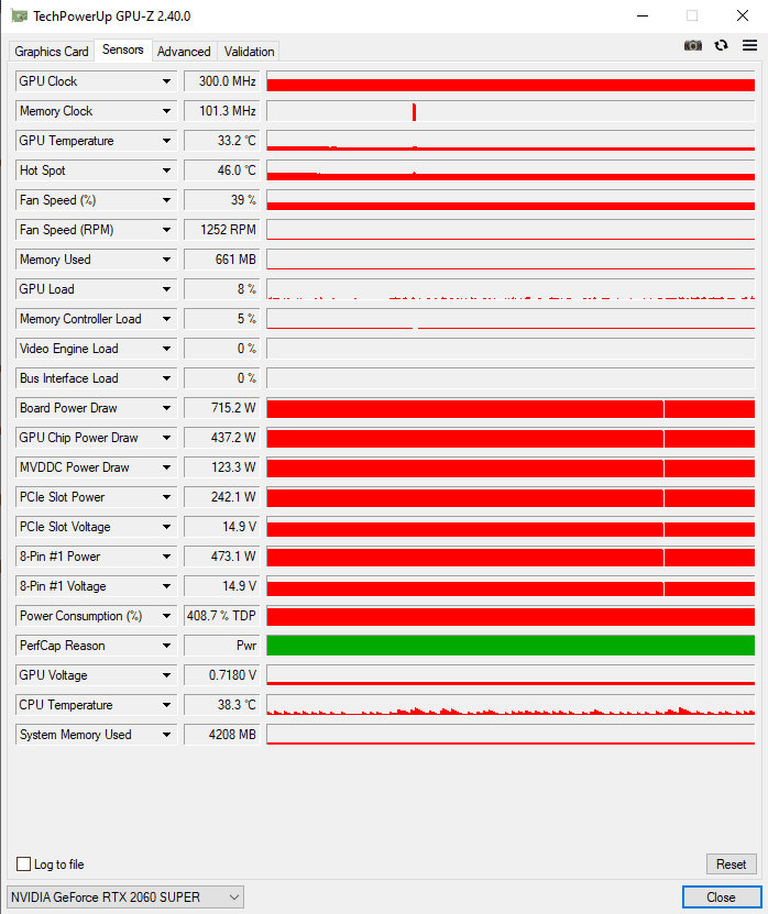

PCIe Slot mit 242w?
Und das im Idle, glaub wenn du Timespy anmachst explodiert das Ding 🤣
Spaß bei Seite, warscheinlich auslesefehler, aber möglich ist alles 😅
Nicht nur wahrscheinlich :d
Es geht nichts über messen :fresse2:
