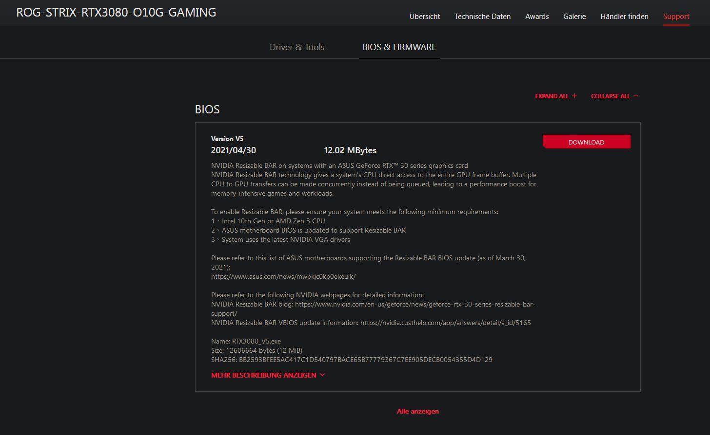

Wenn ich das V3 Bios noch nicht auf der Strix habe kann ich direkt das V4 problemlos draufspielen und das 3er skippen oder?
Was ist denn mit dem V3 ? Ich hab das glaub ich drauf und das V4 sagt es ist bereits aktuell. Hab ich da was zu verpasst ? Ist schon komisch iwie... Das V4 hab ich aber auf jeden Fall noch nicht drauf.
Bei mir will er das V4 nicht. :unsure: 🤷‍♂️
V3 ist drauf.
Vielleicht ist das BIOS für die neuen Karten mit halber hashrate .
Die Neuste Version is die V5
Soweit ich weiss is das Bios ansich das gleiche. Also das was für BAR wichtig ist hat auch V3 zb.
Nur hatten wohl ein paar Leute Probleme mit dem Installieren der V3 und daher wurde V4 erstellt.
Denke mal das nun wieder welche Probleme hatten und daher nun V5.
Der Grund warum die Leute die nun zb V3 schon drauf haben V4 oder V5 nich installieren können
...und er sagt das man das Bios nicht Updaten muss bei der Installation von V4 und V5....
liegt dann daran das sie das Bios eben schon drauf haben weil die BAR änderungen ja schon mit
V3 gemacht wurden und V4 und V5 halt nur Install Fixes sind für Leute die Probleme mit ihren Karten
hatten das V3 bzw V4 zu installieren.
Soweit zumindest mein Kenntniss Stand.
Ich hab damals V3 drauf gemacht und kann weder V4 noch V5 "updaten"
Bei der 3090 ist V4 das neuste du hast die 3080 ausgewählt welcher Thread war das hier nochmal ? :fresse:
V3 und V4 BIOS soll angeblich das selbe sein nur was im Updater hat sich verändert.
When you open the V4 and V3 .exe downloaded from the ASUS support page with something like 7-Zip, you can see that the same VBIOS files are inside. (Version numbers and filesize are the same).
Only some of the updater files inside differ slightly."
Dann ist es ja quasi überflüssig, danke
Ok .. dann war das was ich vor einigen Tagen aufgeschnappt hatte und vorhin berichtete also richtig.
Alles das selbe Bios und nur der Installer wurde geupdatet weil eben wohl einige
Probleme hatten das Bios auf ihre Karte zu Installieren.

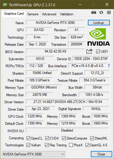

Ist das die Bios Version mit oder ohne RBar auf der Strix?
94.02.42.00.A9
so, bin nun auch endlich angekommen :d
Warum habt ihr eure Karten x8 und nicht x16 laufen?
