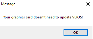

Hab die V3 drauf und beim Versuch zu updaten kommt eine Fehlermeldung.
Keine Ahnung was der Unterschied zwischen den beiden Versionen ist...
Soweit ich mich richtig erinnere, war das BIOS an sich das gleiche (gleiche Prüfsumme), aber dar war ein Bug in dem Flashtool o.ä. Das haben die behoben.

Hat schon jemand eine MSI Ventus 3090 aktualisiert? Bin mir etwas unsicher... Bios Updates auf nem Mainboard sind ja nichts besonderes irgendwie nur bei einer Grafikkarte hab ich noch nie ein Biosupdate gemacht. Geht das bei MSI tatsächlich nur über das MSI Live Update 6 bzw. das Dragon Center?
Ich konnte auf V4 updaten, aber die Bios Version hat sich nicht geändert. Flasht er eigentlich gleich beide Biose? Nutze nur das silent.
Und er weiß automatisch was perf und silent ist?
Bei mir auch auf der TUF OC: V4 will er nicht, bisher ist v3 drauf. Egal, rBAR geht ja.

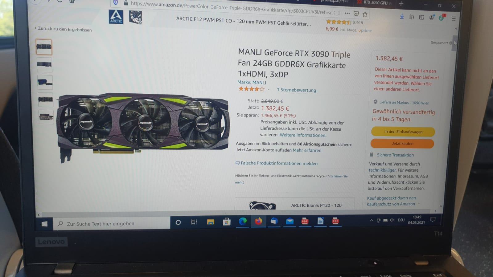

Wie schön, dass Du Deinen Irrtum bemerkt und die Karte dem Zusteller zurückgegeben hast.(y)
Sie kam auch bei mir in äußerlich in einem unversehrten, perfekten Zustand an.
Für Dein System wäre das wegen der Restwelligkeit Deines NT und den Spulenfiepens der Karte ohnehin nix geworden. :)
Häää? Hast du sie Thrawn abgekauft?
