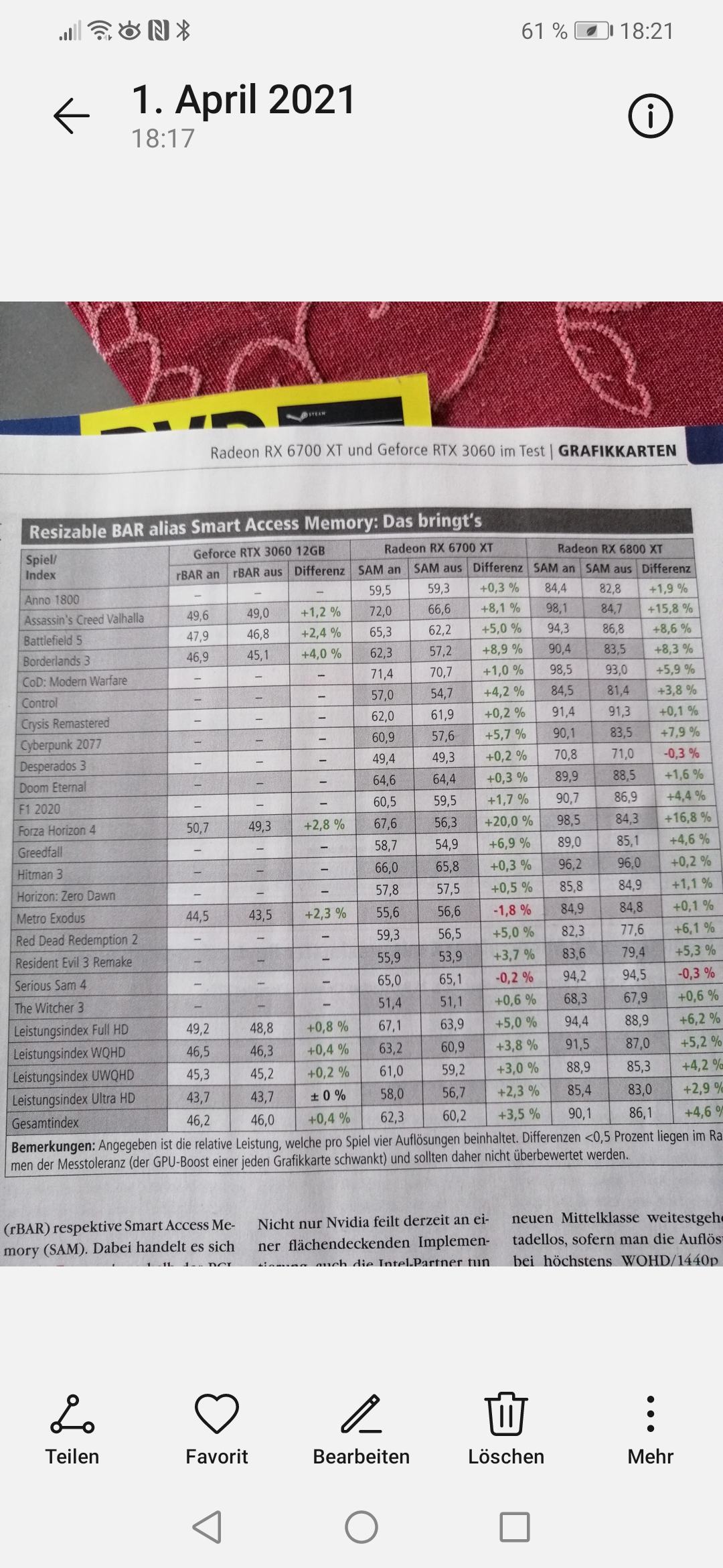

Edit: finde bisher den rbar fps Gewinn sehr ernüchternd. Was denkt ihr?

Also ich merk auch nix von rizebar dingsbums, weder schneller noch langsamer alles wie gehabt.

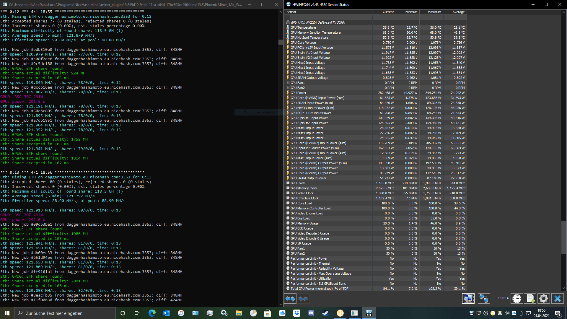

Habe heute meine 3090 FE mit EKWB Block umgebaut und wie angekündigt die Kühlung optimiert :-)
Hat sich ausgezahlt:
Wasser 32°C
GPU 1200 Mhz
RAM 1200 Mhz+
Power ca. 290W
VRAM <70°C
122-123 MH/s

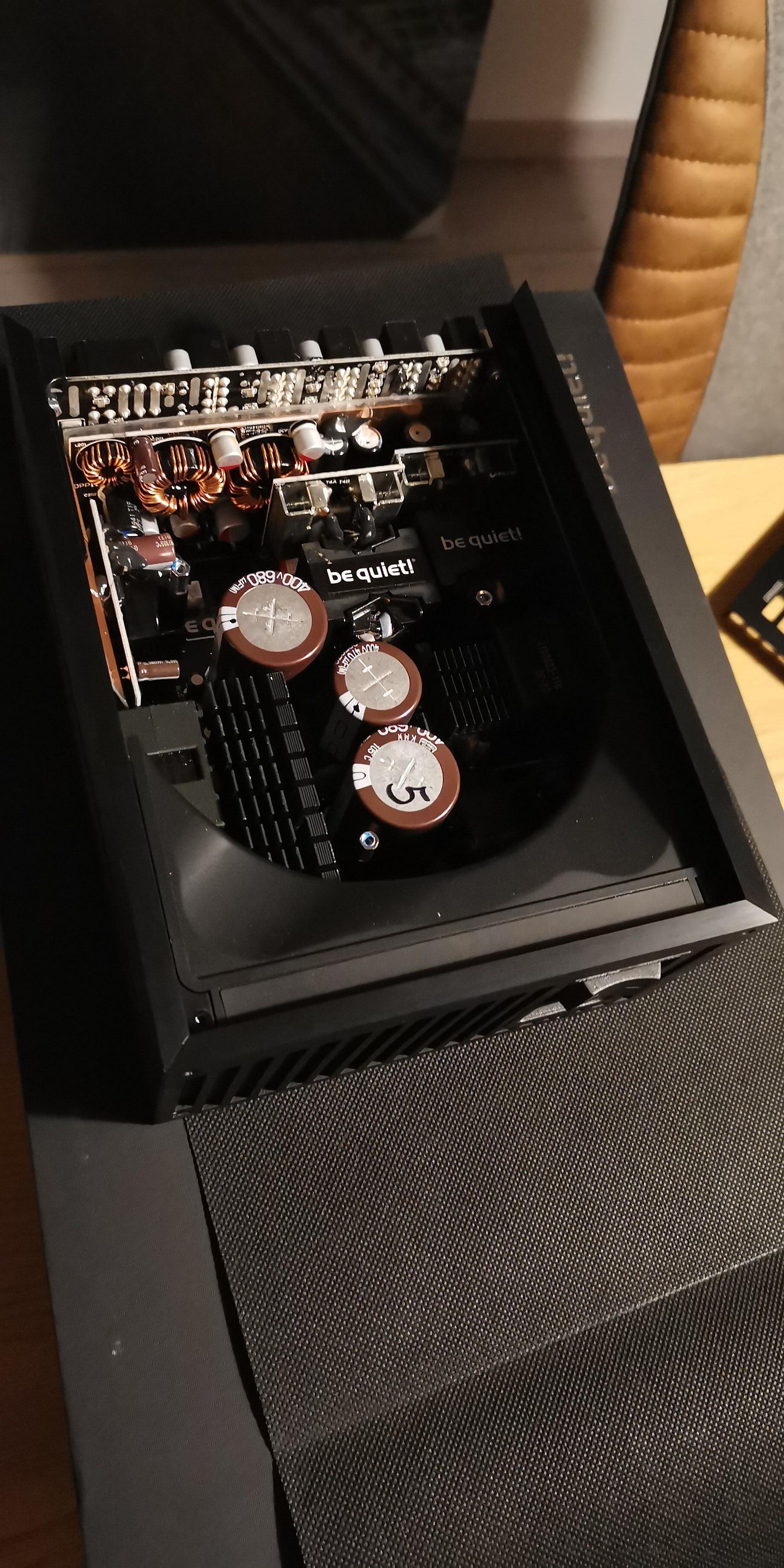

Hab so ziemlich alle Netzteile durch
2x Dark Power pro 12 1200w Lüfter Brummt/Netzteil fiept permanent auch aufm Desktop
1x Dark Power pro 12 1500w Lüfter Brummt/Netzteil fiept permanent auch aufm Desktop
Eins geöffnet, Lüfter kompletter Konstruktionsfehler, liegt einfach auf allen Parts auf und ist mit nur 2 schrauben fixiert.
Seasonic Prime titanium 1200w
Lauter ratternder sunon Lüfter der ständig anläuft und Brummt.
Hab nun das Asus ROG thor 1200w, welches auf dem seasonic 1200w platinum basiert und von Asus überarbeitet wurde.
Viele große heatpipes und größerer besserer Lüfter von Asus hinzugefügt.
Absolut makellos das Teil.
Von bequiet kann man nurnoch abraten, zuviele Probleme und absolut keine quality control.
Das Problem mit den ratternden Lüftern wurde mehrfach an bequiet Reported und trotzdem ist das Problem jetzt beim 6 Monate später erschienenen dark Power trotzdem vorhanden.
Hier mal das dark Power pro 12 von innen, Lüfter liegt einfach drin auf den Komponenten, ohne jegliche Entkopplung und rattert deswegen.
