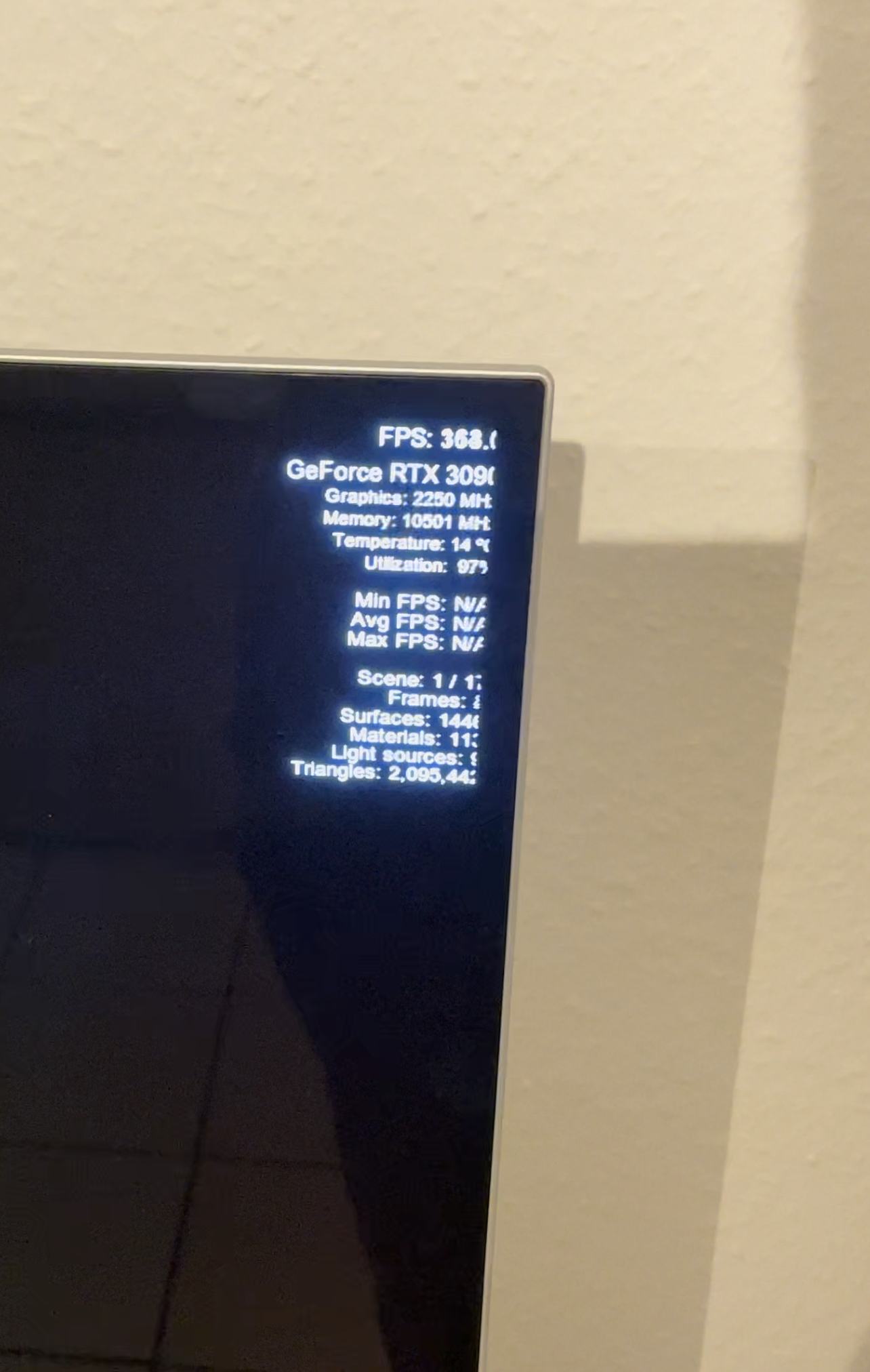

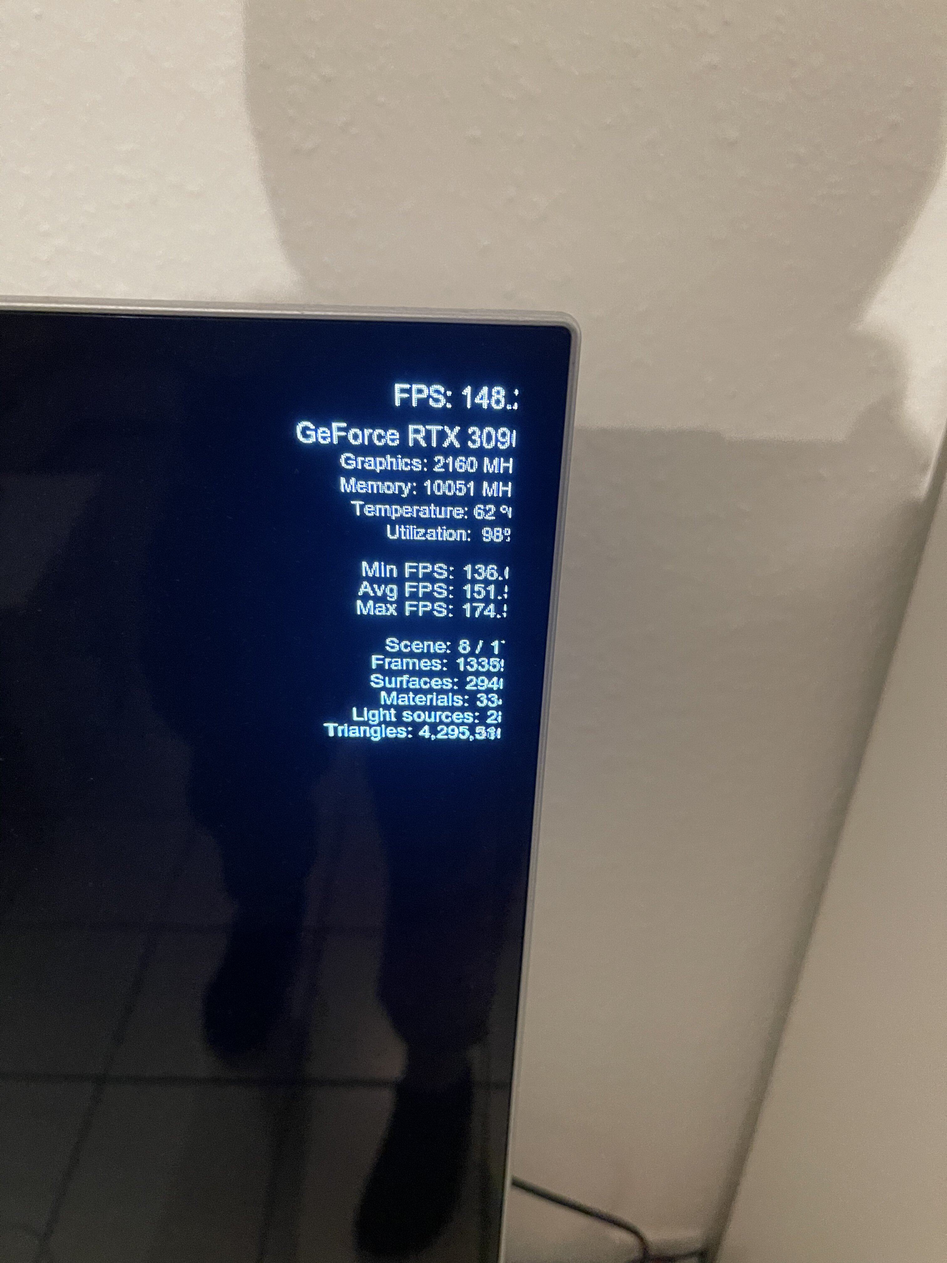

Übrigens scheine ich mal sehr viel Glück in der Chiplotterie zu haben. Ich habe mit Powerlimit und 63 grad trotzdem 2160 mhz. Karte startet sogar mit 2250mhz beim Benchmark!
Ich kann +220 eingeben bei Afterburner. Meine vorherige Karte war schon die beste und konnte aber „nur“ 180 eingeben.
Lohnt sich eigentlich auf Wasser umzubauen :)
@SH
Welche Karte hast du da ?
Probier mal das bitte - interessiert mich, wie die mit Luft geht ;)

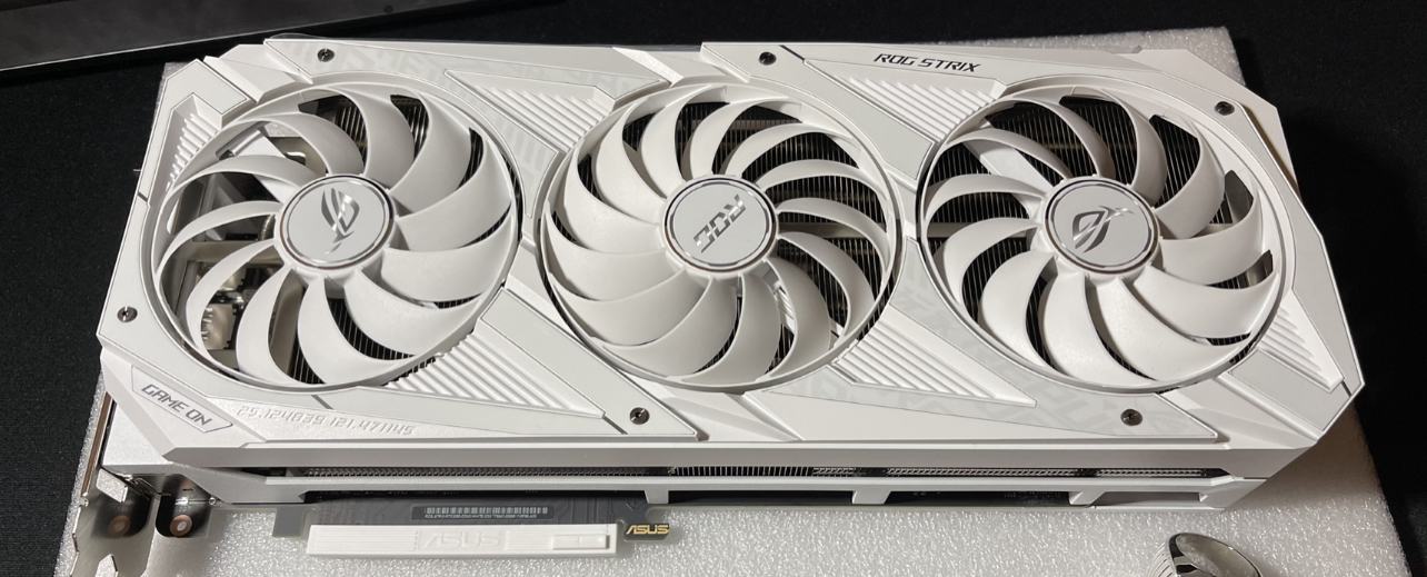

@SH
Weiße Strix
