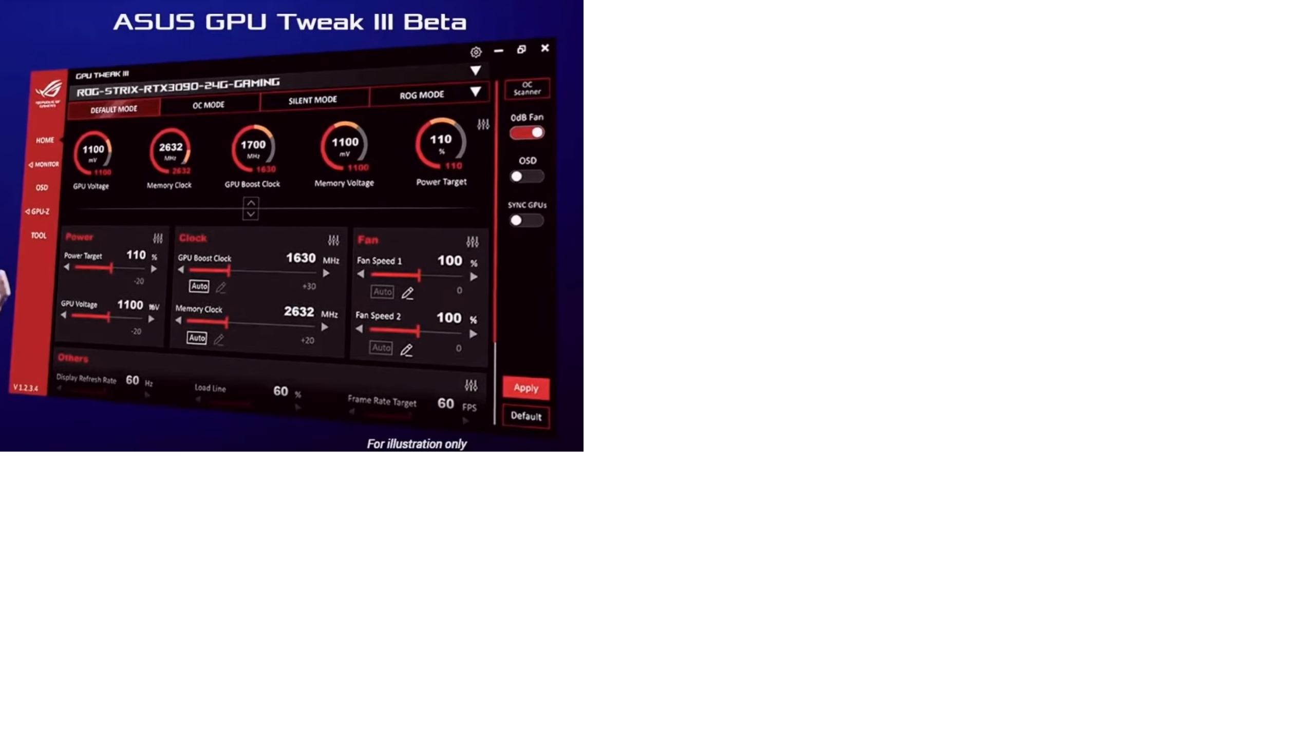

Ich find die alte "up to 400W" Angabe nicht mehr auf der Asus Page. Vielleicht haben die das ja doch noch erhöht.

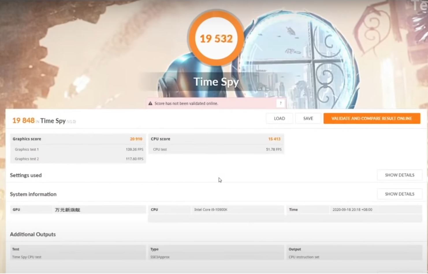

22000+/- Punkte bei TimeSpy das ist das was ich bei 450W wenigstens sehen will mit Wakü, die RTX 3080 wohl ohne Shuntmod packt bis 19500 Punkte hält trotz 45Grad aber nur unter 2000 Mhz,
wahrscheinlich wegen PT kann aber auch VCore sein das er unter Vollast zuviel Spannung brauch.Dann hast du verloren.
Ich schieße mich aber noch nicht auf die Strix ein, ich glaube das mit der Amazonbestellung erst wenn der Status auf "versendet" steht.
Du schaust sicher auf der falschen Seite.
Es steht noch immer da
19321 Grafikscore ist der höchste Wert zur Zeit bei der 3080. Da wären 22000 bei der 3090 mit WaKü über 10 Prozent mehr als unter Luft mit Shuntmod. Das ist ambitioniert.
Ne das ist Käse, guckst du hier.Das ist nen "normaler" Wahrscheinlich Wakü mit 19500 mit 19300 rum sind noch 4 drin.
Du siehst gut das sie den Boost nicht halten also sollte noch etwas gehen zu mindestens 2Ghz sofern er nicht mehr GPU VCore fordert und du nicht im PT bist.
Wie gesagt wenn dich die VCore begrenzt ist deine GPU zu schlecht für mehr Takt.
https://www.3dmark.com/spy/13941505
Ich denke schon das 22000 Punkte machbar sind bei guter GPU und starker Kühlung, Frage ist bei wieviel Watt.
Man sollte sich ja auch hohe Ziele setzen, sonst machts ja keinen Spass diese zu erreichen.
Hast recht 19534 Grafikscore ist top. Die Liste ist ja nach Gesamtscore sortiert.
Da meine olle 2 Jahre alte 2080 TI welche ich nur mal quick und dirty für 24/7 eingestellt habe und nicht für max. OC unter Luft schon über 16000 Grafikscore macht haut mich das nicht um. :rolleyes2:
Meine alte 2080 schafft knapp über 13000, Standard wäre laut Test 11000.Das ist aber halt das obere Limit.
Hier mal die 3090 das ist wahrscheinlich bei 390W PT.Also unter Wakü und höheres PT denke ich ist 22k schon machbar.
