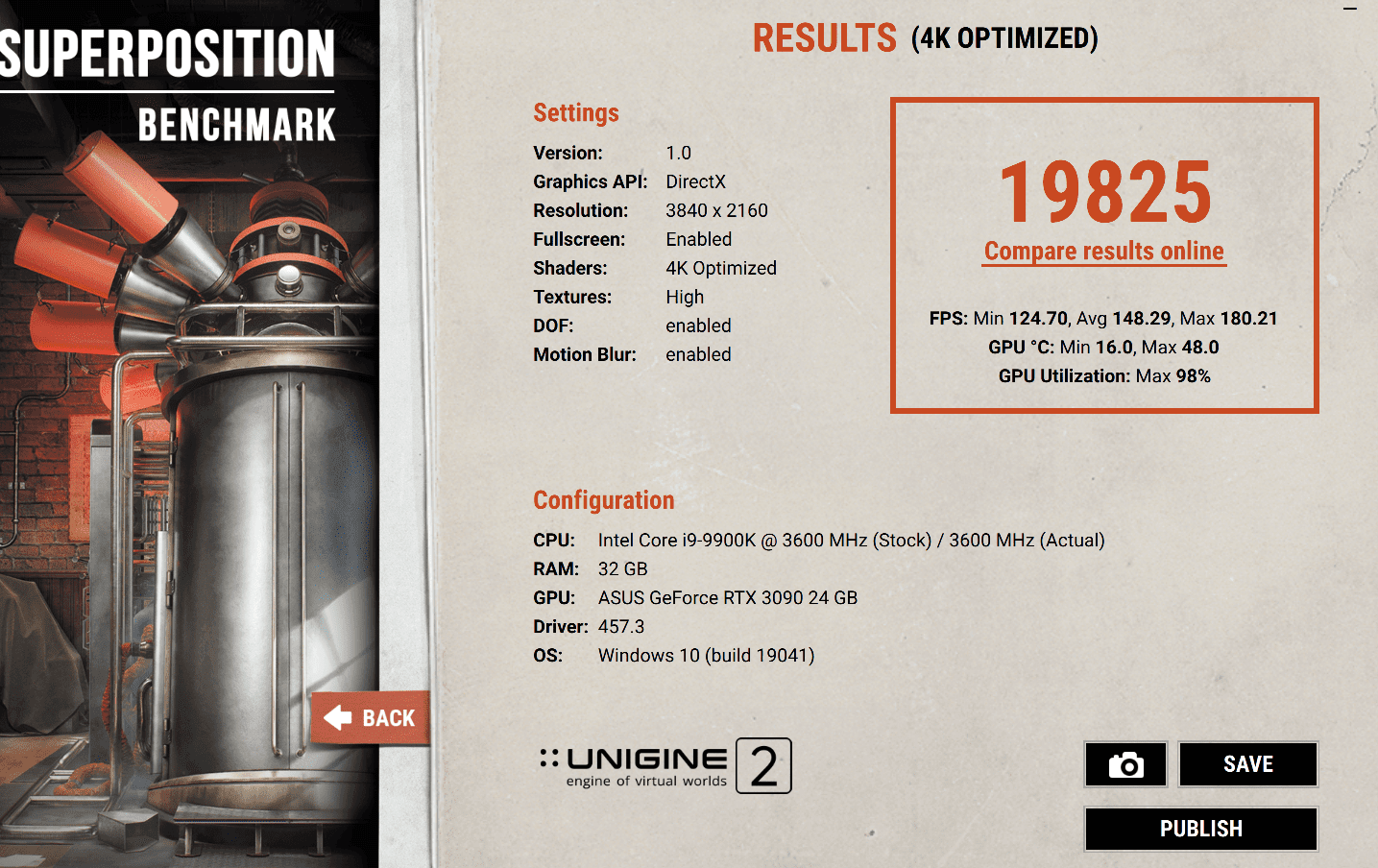

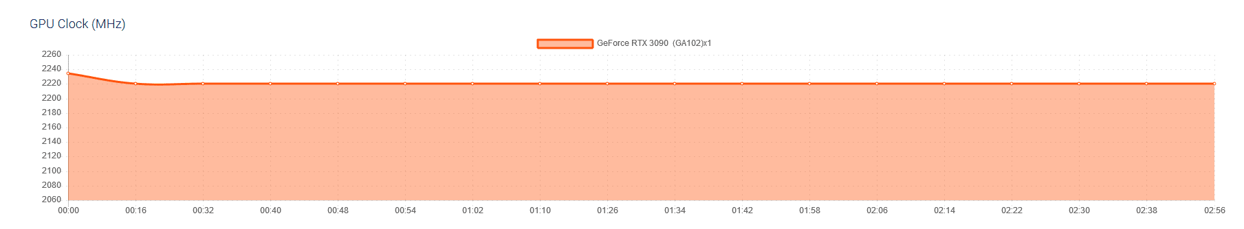

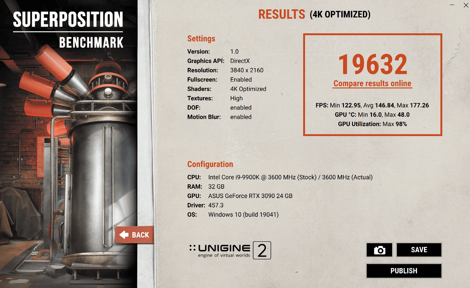

Mittlerweile bin ich bei 2010/10500Mhz @0,9V 390W angekommen
(getestet wird in 4K incl. Raytracing)
So langsam komme ich den 20.000 näher :) Wird Zeit für die Fenstermod
Was hast du alles gemacht um auf solche Werte zu kommen?
Jagst du 600W über die Karte?
Meine Ventus 3090 ist absolut Stumm mit dem Alphacool
Habe auch mit Luftkühler nix raus hören können, sonst hätte ich gar nicht erst umgebaut.
Ne ganz normales 480W BIOS. Wakü macht einen großen Unterschied. :)
Super Ergebnis!
Gibt's schon Durchläufe über 20 K?
Heute Abend, wenn es kalt ist mache ich mich dran. Dann sollte ich die +180 und +1000 Memory halten können bei der Kälte.
müsste dann so um die 19800 Punkte raus kommen. Schauen wir mal :)

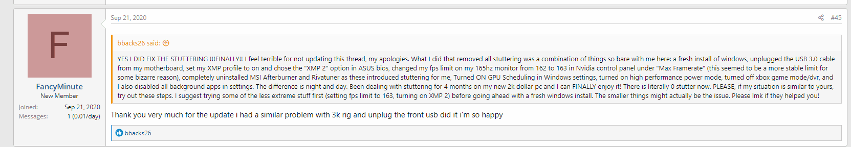

Also hier nochmal ein paar mögliche Dinge, die die Frame Time Spikes beseitigen könnten. Hab ich von dem unten aufgeführten Link., einfach mal einlesen.
1. Einem hat geholfen eine USV anzuschließen.
2. Einer konnte es fixen in dem er sein Frontpanel Audio/Usb vom Motherboard trennte...
3. Der dritte im Bunde Siehe Screen
Schließe ich Aida64, Afterburner mit RT und Steelseries Keyboard Software:
Game läuft wie eine Eins ☝🏻.
Muss an STeelseries oder Aida liegen, mit AB an hatte ich noch nie nen Crash bei dem Game, bzw hatte generell noch keinen (immerhin)
