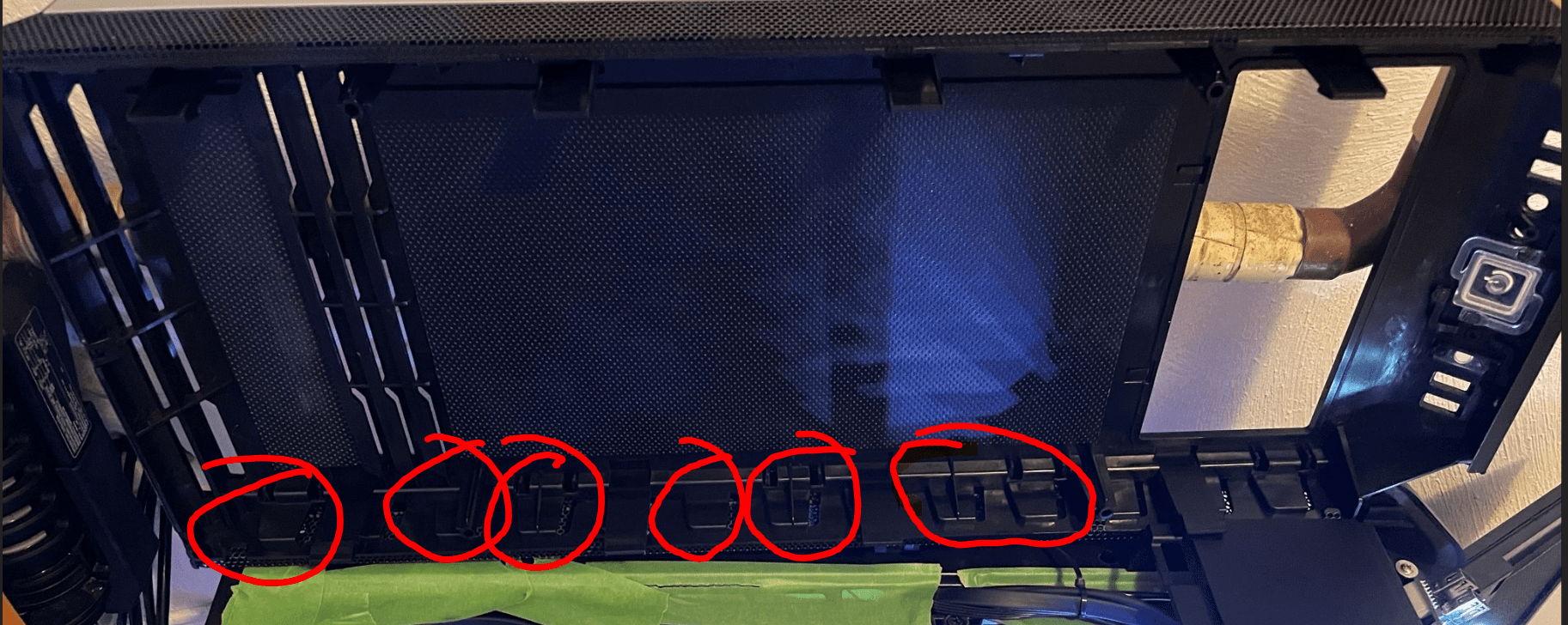

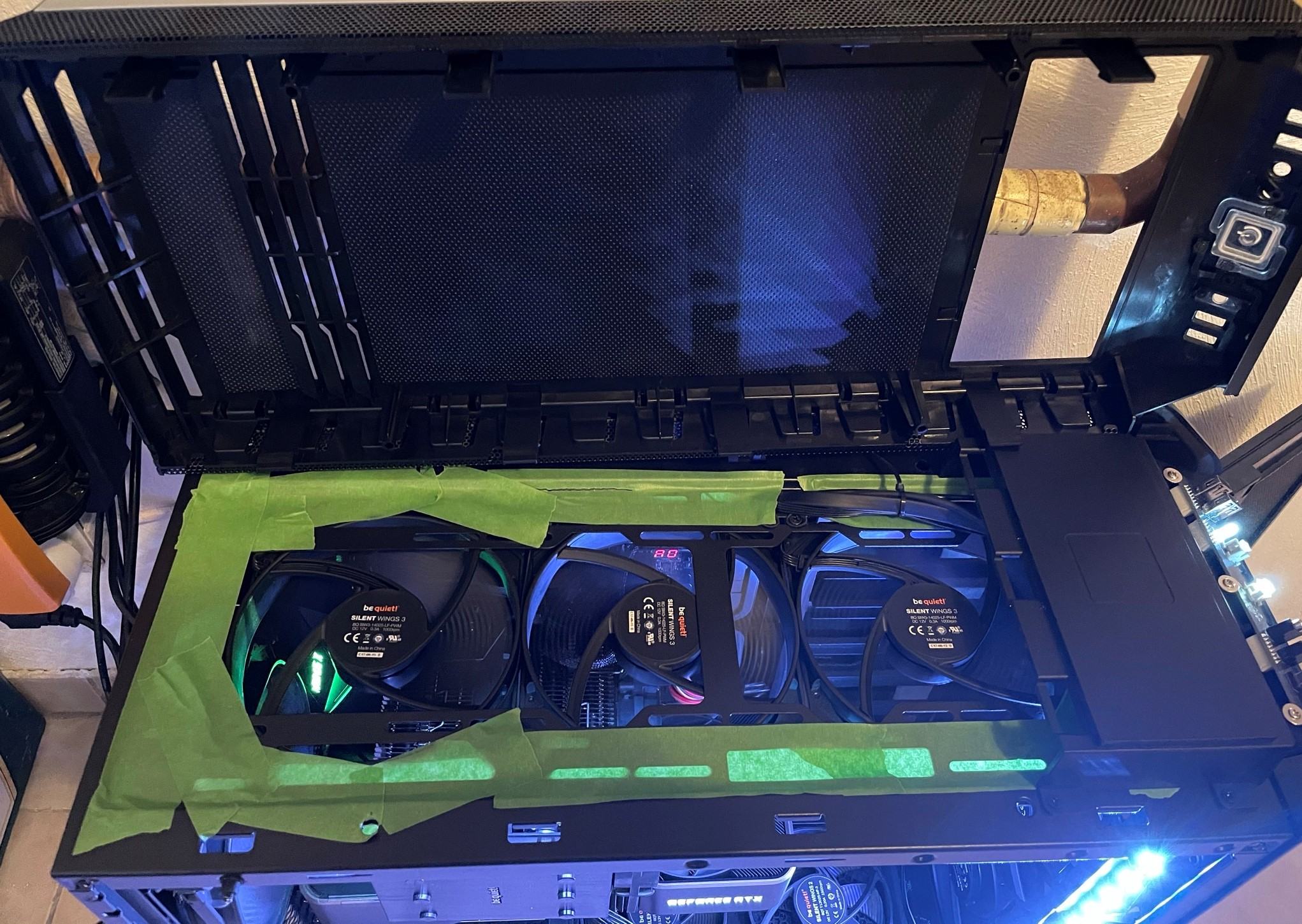

Wow, also ich habe jetzt mal das Gehäuse geöffnet und wollte den Radiator von der Aio in den Deckel bauen und die Frischluft Lüfter vorne hin.
Die Aio passt oben leider nicht. Dachte mir dann s... drauf und hab alles zur Seite gelegt und das Gehäuse nun mal offen gelassen.
Seit ner halben stunde rennt Timespy durch und die GPU kommt nicht über 73°, Die SSD nicht über 50°
Ich meine klar offen sind Temps immer besser. Aber das das Gehäuse so unperformant ist was Kühlung angeht hätte ich nicht gedacht.
