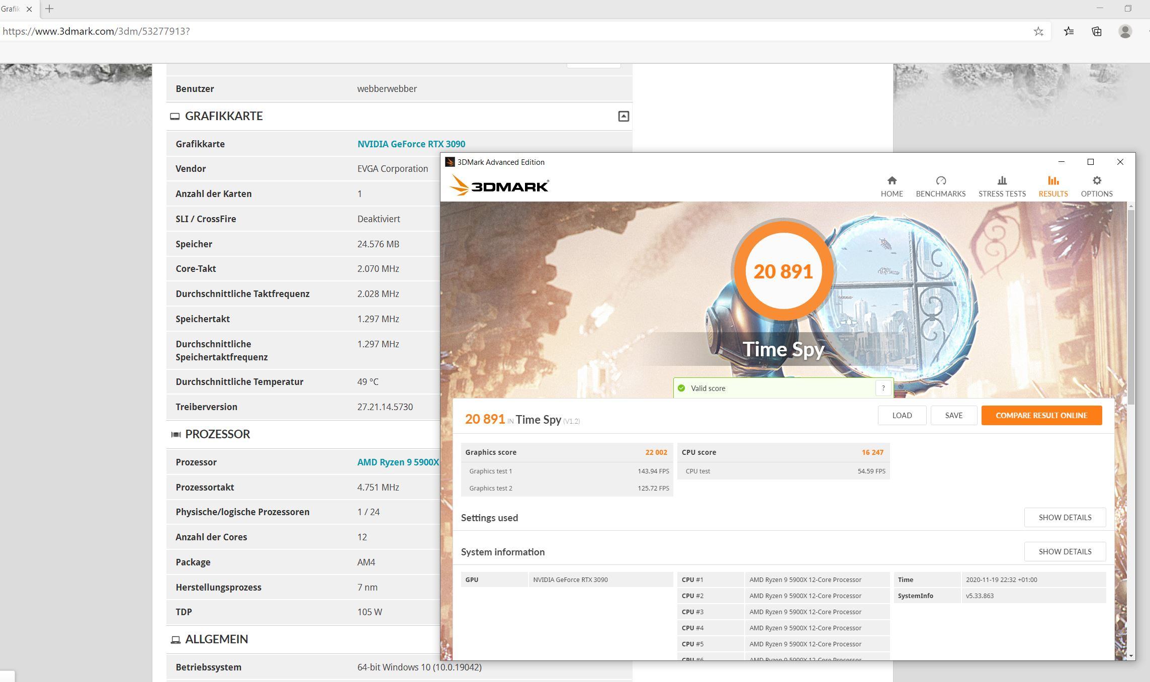

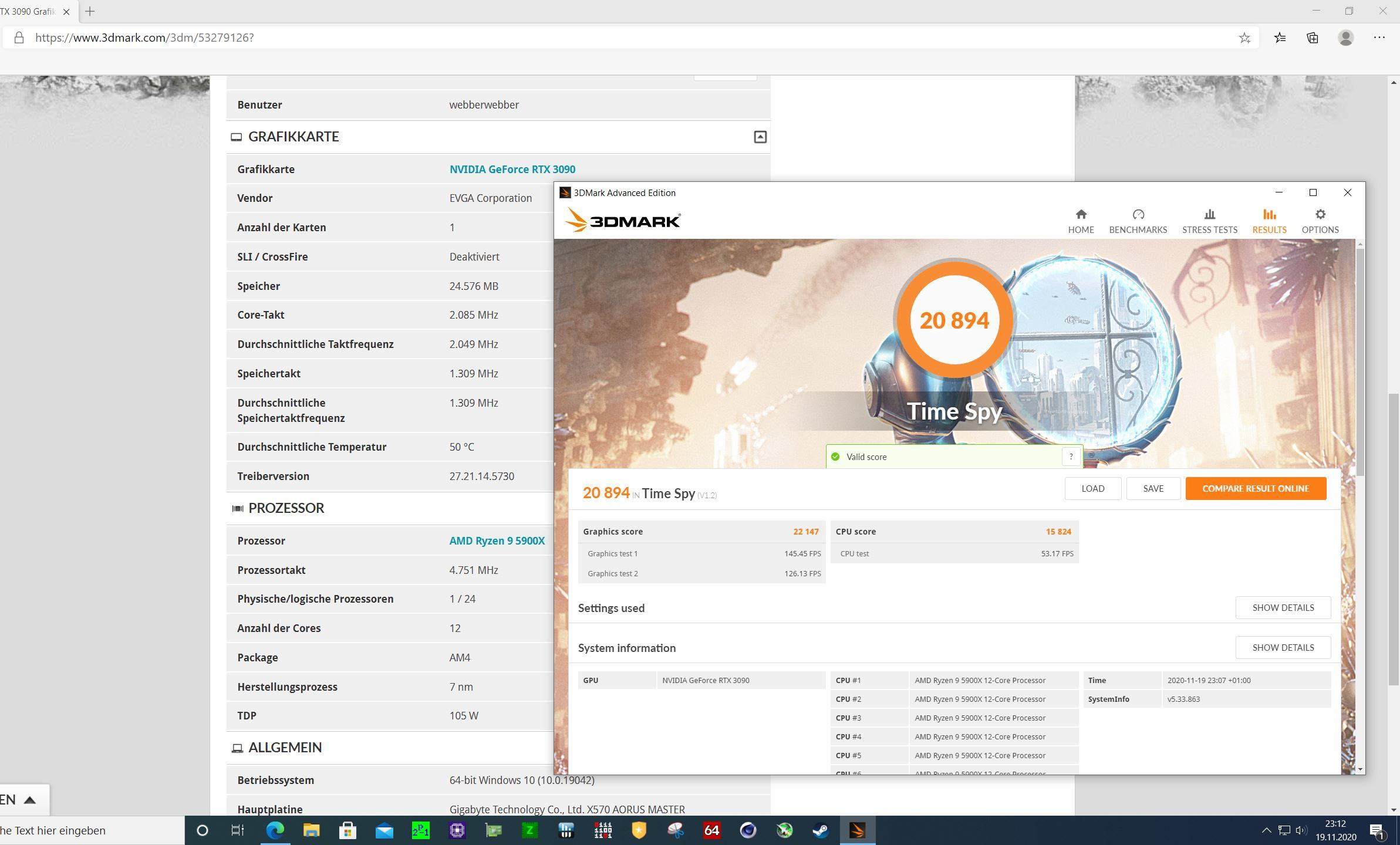

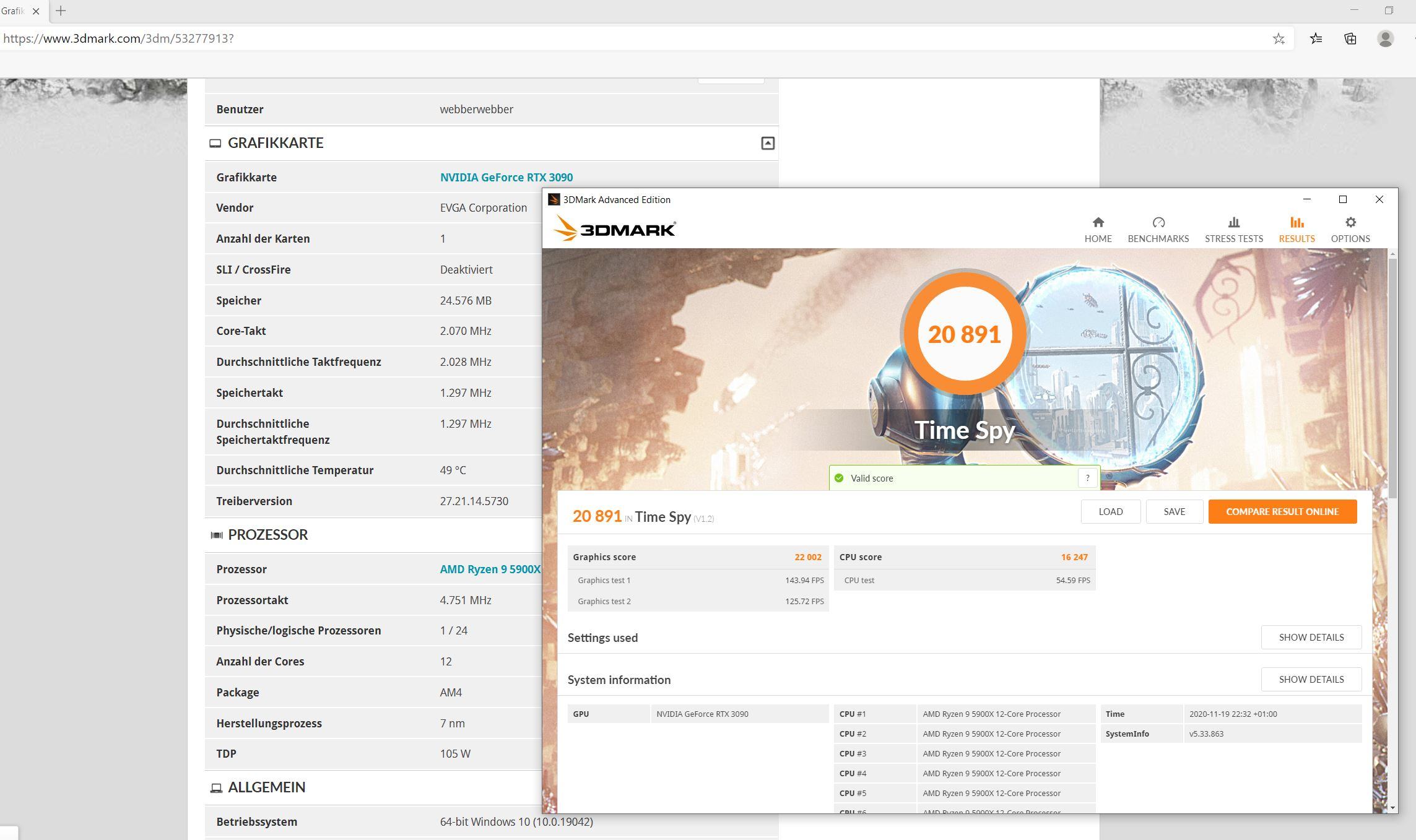

So, den letzten Run für heute nochmal mitgeloggt, teile das hier mal, eventuell ist es ja für den ein, oder anderen hilfreich.
Graphics score: 22147
AB Settings:
GPU-Z Logs vom Run:
Das Bios ballert halt einfach mal stumpf die Vgpu drauf, da lässt sich sicher noch einiges optimieren.
Genug für heute, Morgen, oder Samstag hol ich dann vermutlich noch Trockeneis, dann geh ich mal in die Vollen. :)
Gn8
Mit was hattest du da gekühlt? 50°C mit der Last ist sehr niedrig :fresse:

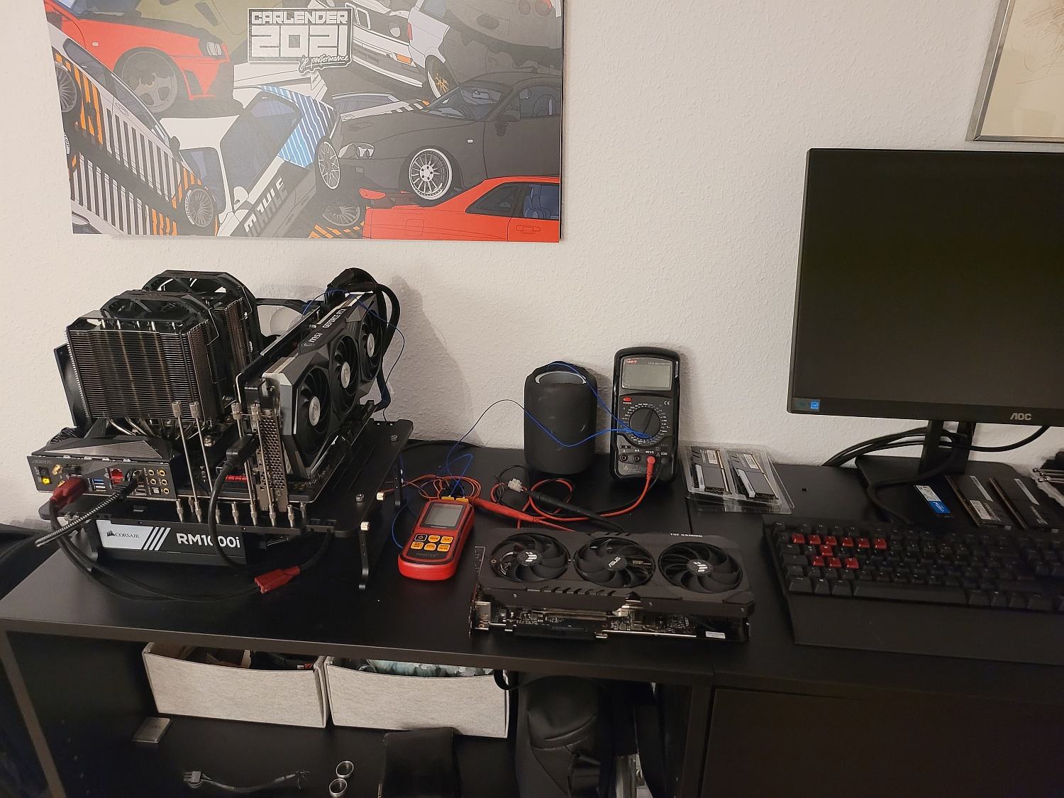

K.A. Ob es für Normalsterbliche überhaupt möglich ist, aber ich versuche „P-CAT“ von NV zu bekommen. Dann kenne ich alle Lasten auf jeder Leitung und vom Sockel

Grad getestet, Cinebench R23 an und Bright Memory Bench gleichzeitig. 660 bis 680W am Messgerät Steckdose..
Stockbios FE 400W
Mit der Last hab ich auch keine Probleme
Bei mir waren es ja bis zu 760W (Peak k.A aber wahrscheinlich noch mehr)
