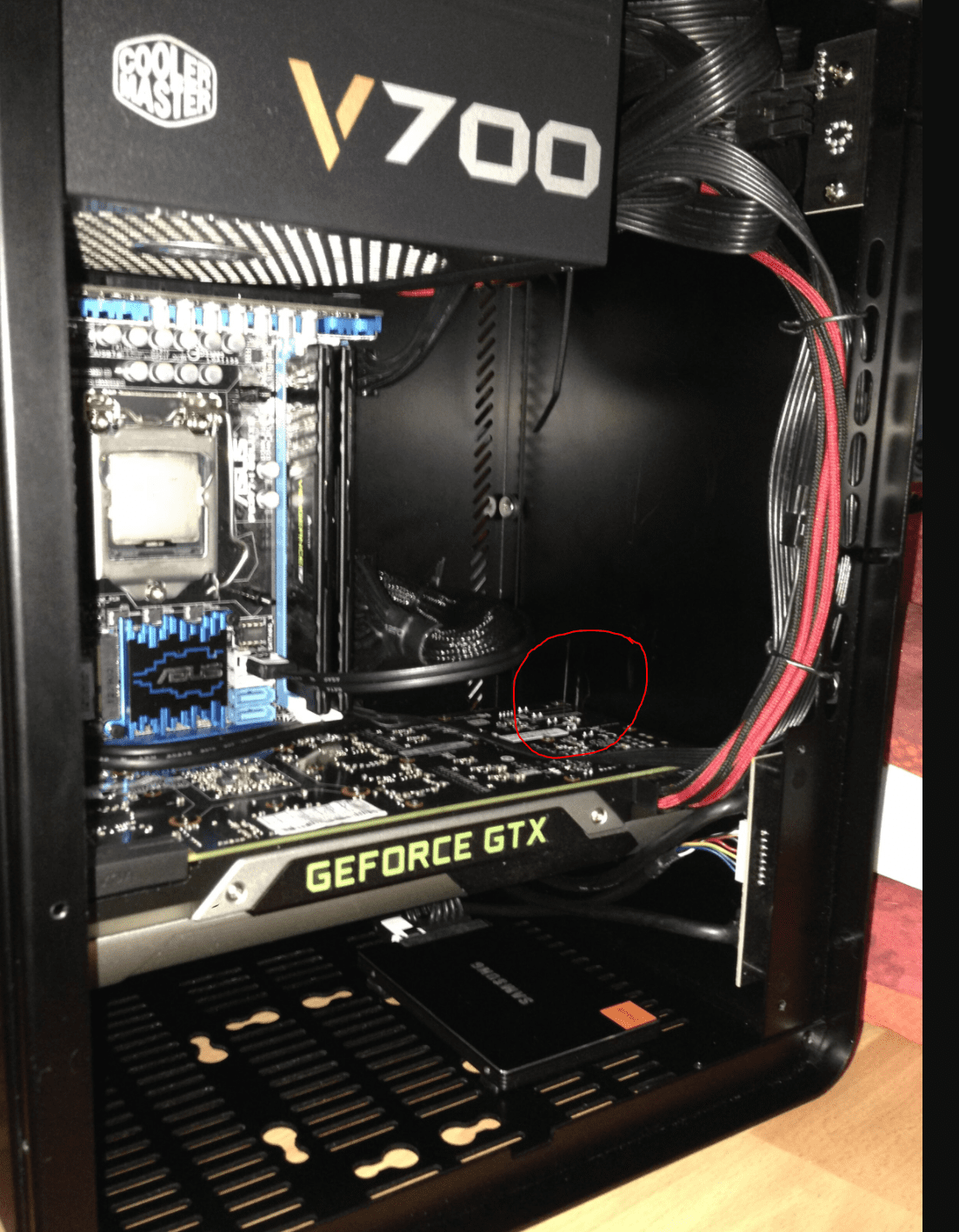

Ist die dicke richtig? 🤔 wäre dankbar für eine kurze Bestätigung...
übrigens...das PCB biegt sich wie eine Banane, wenn man es anlegt und an die Schraubenpunkte andrückt - an Igors Aussage scheint was dran zu sein...

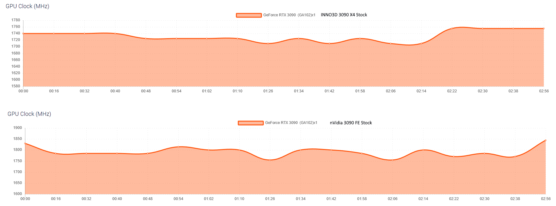

Stock ohne Anpassung kommt in Superposition 4k das raus:
Im Vergleich dazu die 3090 FE, die ich zuvor hatte (ebenfalls Stock):
Der FE-Kühler hat es in der Situation geschafft, dass die GPU nicht wärmer als 70°C geworden ist (und dass auch erst bei 02:30mm:ss).
Bei der INNO3D X4 gings jetzt bis auf 80°C (und das bereis bei 01:58mm:ss).
Bei der INNO3D X4 liefen die Lüfter dabei im Mittel mit 19xx U/min.
Für die FE habe ich nur einen Log mit OC (GPU: +200 VRAM:+300 114%): 9xx U/min!
Im Mittel hat die FE dabei laut Logging 384W gezogen (Max: 407W).
Die INNO3D X4 kommt stock auf 343W (Max: 355W).
Da fehlt also noch etwas zu den 370W.
Im Mittel lagen laut GPU-Z-Log 1727 MHz an.
Hier im Vergleich zur 3090 FE anhand Superposition-Log:
Ja, luftgekühlt kommt die Karte nicht an die 3090 FE ran, die ich zuvor hatte.
Und dabei hatte die FE sogar weniger gekostet.:(
Mal schaun, obs noch ein Bios gibt, bei dem die 370W dann auch tatsächlich anliegen.

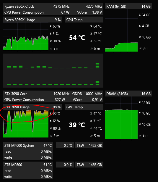

Also - Operation geglückt. Danke allen für den Beistand und Input!
Habe Pi mal Daumen Curve 1950MHz @0.9V eingestellt und +250MHz auf den Speicher.
In Division 2 (was mein instabilstes Spiel ist) pendelt sich der Takt fix auf 1920MHz ein. Mein Loop ist aktuell provisorisch mit Schläuchen und ohne Wassertemp Sensor, kann also zum Delta nichts berichten - morgen werde ich Rohre biegen und anfangen CPU und GPU OC auszuloten. Auf jeden Fall ist die 3090 um die 10 Grad wärmer als meiner 1080Ti Strix bei 2000MHz @1,0V.
Division 2 in 3840x1600 - alle Regler auf volle Kanone...bin im CPU Limit?! Auslastung bewegt sich nicht bei 98-99%...
CPU OC oder 5950X werden das bestimmt richten...

P.S.2: Zum Thema PCB biegen - hatte mal einen Build, wo das Gehäuse 2mm zu klein für die Karte war und ich habe sie mit Gewalt reingepresst. Auf dem Anhang "U3" habe ich rot die Kratzspuren im Lack eingekreist, die die Karte beim reindrücken verursacht hat...die Banane lief 2 Jahre in meinem Build und 3 weitere Jahre bei einem Kumpel...ich scheiß mich bei dem Thema nicht ganz so ein.
Bei der 3090 scheint es definitiv eine kleine Wölbung zu geben...einfach bis Anschlag anschrauben. Funktioniert, wie es soll.
