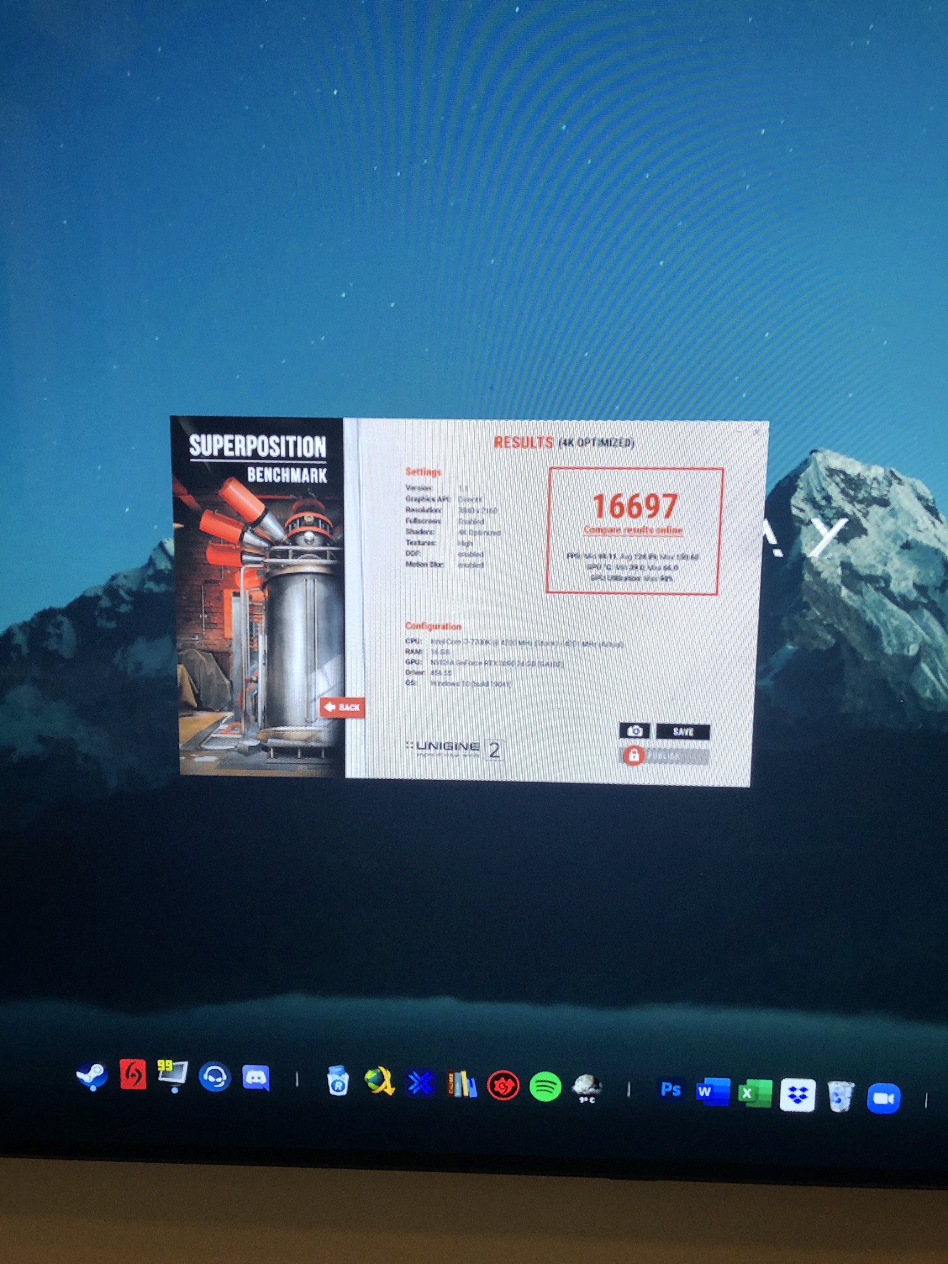

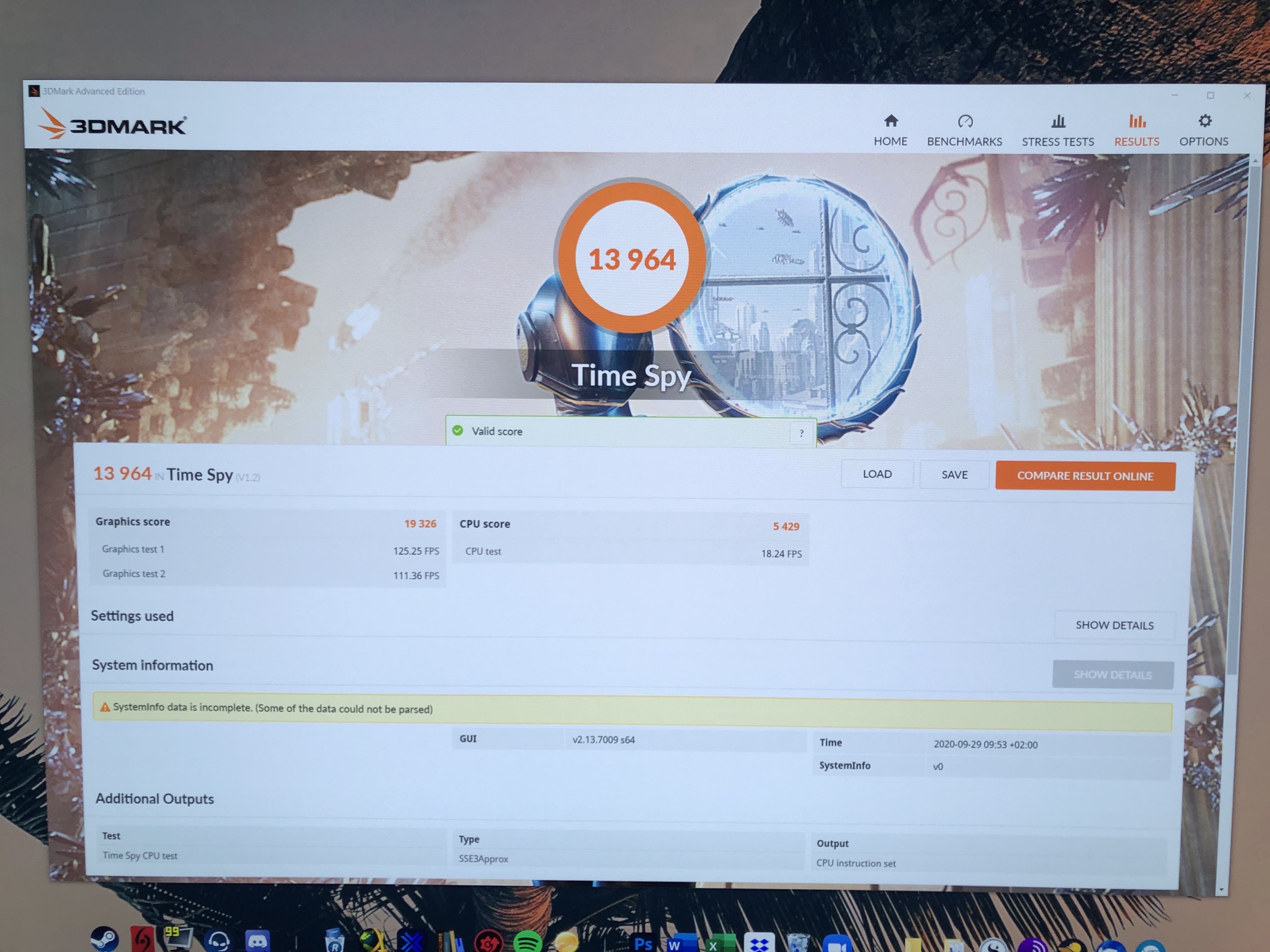

TimeSpy 13.964 und Superposition Bench 4K 16.697, Out of Stock. Bei MSI Afterburner bekomme ich immer folgende Fehlermeldung und kann daher nichts einstellen, hat jemand Rat?
„Scan failed with code 22h“
Aktuelle Version genutzt?
https://www.guru3d.com/files-details/msi-afterburner-beta-download.html
