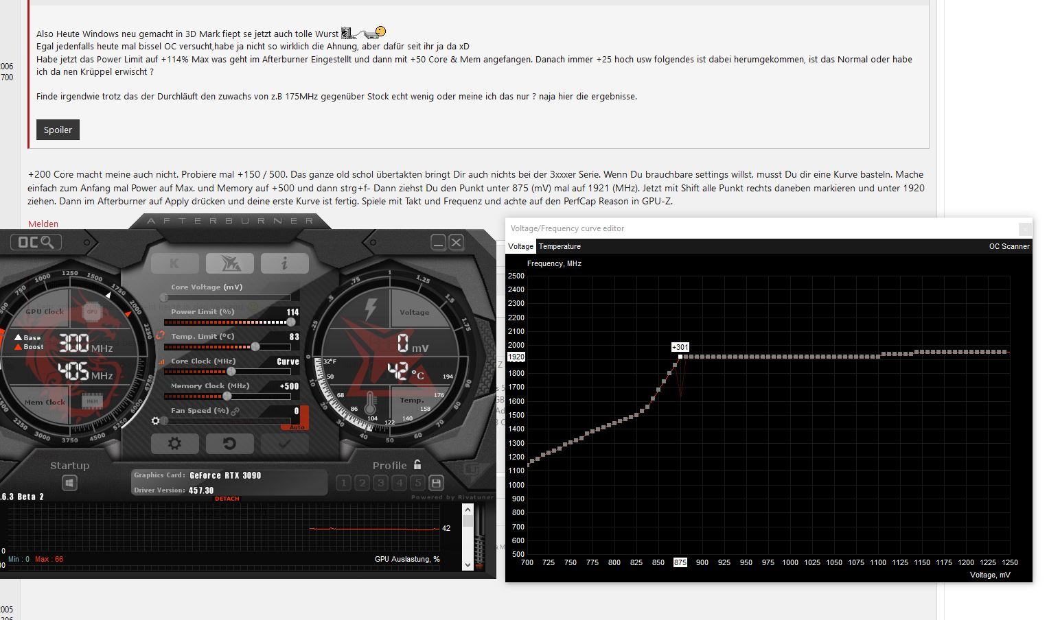

+200 Core macht meine auch nicht. Probiere mal +150 / 500. Das ganze old schol übertakten bringt Dir auch nichts bei der 3xxxer Serie. Wenn Du brauchbare settings willst, musst Du dir eine Kurve basteln. Mache einfach zum Anfang mal Power auf Max. und Memory auf +500 und dann strg+f- Dann ziehst Du den Punkt unter 875 (mV) mal auf 1921 (MHz). Jetzt mit Shift alle Punkt rechts daneben markieren und unter 1920 ziehen. Dann im Afterburner auf Apply drücken und deine erste Kurve ist fertig. Spiele mit Takt und Frequenz und achte auf den PerfCap Reason in GPU-Z.
Meinst du so ?

Ja. Nur hätte ich das Temperatur Limit auch ganz aufgedreht.
Alternativ mach das ganze mal mit 937mv / 1980. Schafft die Karte eine TimeSpy run mit den Werten, kannst Du mal hoch gehen mit der Frequenz bei der mV Zahl, alternativ bei Absturz runter.
mit den einstellungen schmiert die karte schon ab, also die ich oben als Bild gepostet habe denke das ist nen Krüppel.
Gibts irgendwo ne gute anleitung für den Voltage Modus in Deutsch, checke nicht was ich da genau wie einstellen soll. Oder würde mir das einer evt über Teamviever oder Any desk mal eben Zeigen/erklären ?

Laut deinem Bild willst du +300 CoreClock bei 875mV draufklatschen, kein Wunder warum dies nicht klappt..
Nimm Dir etwas mehr Zeit und lese Dich in das Thema ein. Es können 20MHz schon den Unterschied machen ob deine Karte stabil läuft oder nicht.
Kaufst Dir ja auch kein Sportwagen und fährst im 1 Gang voll auf Anschlag um nach der Fahrt zu meckern "Die Karre fährt ja nur 30kmh!111!!!!".
Hier im Luxx gibt es sogar eine eigene Sektion dafür -> Klick mich <3

Hallo Miles2009,
Du musst erstmal deine Karte etwas kennen lernen. Mal in 5 Minuten geht da gar nichts. Wie viel Zeit willst Du investieren?
Zum zeigen wie es geht, bin ich wohl der falsche. :rolleyes2: Nachdem ich meine Strix neu hatte habe ich mal auf die schnelle 21583 Grafik Punkte in TimeSpy gemacht. Mein CPU Score war aber schlecht (14275) und ich dachte mir, ich stell die neue CPU erst mal ein. Aufgrund deiner Nachricht, habe ich heute mal gespielt und komme nur noch auf 21324 Punke Grafikscore auch wenn der CPU Score (15776) jetzt für mich passt. Keine Ahnung woran es liegt, vielleicht ist das letzte BIOS der Strix mist, oder es passen Windows Einstellungen nicht.
Du musst dich erst mal selber fragen, wo Du hin willst und was realistisch ist. Ich nehme TimeSpy als Basis des OC. Typische Grafikpunkte der 3090 in Tests sind:

Habt ihr schon mal versucht den Takt eurer 3090 zu cappen, auf Beispielsweise 1900 Mhz und geschaut wie die Games dann laufen?
Möglicherweise Boosten die Karten zu hoch, so dass sie eher instabil laufen bzw. ständig hoch und runter takten, somit ruckler generieren... ?
Naja, mit dem ersten Treiber war das ja noch so ne Sache, da wusste keiner obs am Netzteil liegt oder was los ist. Kann gut sein das es nicht am Hx1000i lag... Bei mir ist aufjedenfall alles Paletti. Hab es auf Herz und Nieren geprüft, volllast GPU und CPU gleichzeitig. Betreibe es im Multi Rail Mode (lässt sich in der SW einstellen).
Hier mal ein Beispiel wie es bei mir mit dem Ruckeln aussieht. Der Ruckler kommt gleich innerhalb der ersten 2 sekunden und ist ganz klar im Frametimegraph ersichtlich.
@Thrawn siehts bei dir genauso aus?
Also ich habe ja dieselben Probleme wie andi0138, habe das Problem gefunden.
Äussern tut sich das ganze va wenn man schnell innem Game rumläuft, intensiv getestet mit Shadow of the Tomb Raider ,aber tritt auch in anderen Games auf wie Metro Exodus. man läuft und plötzlich bleibt das Bild fast stehen durchn heftigen Frametimespike/Framedrop, danach läufts wieder.. Habe jetzt die Tage ohne Ende getestet und alles durchrpobiert und getauscht. Heute Abend Test Session beim Kumpel am Ryzen 5900X Sys und RTX 3080.
Bei ihm traten die Ruckler genauso auf mit der 3080, die ganz heftigen waren weg mit dem schließen der icue bloatware..
Kleinere Ruckler traten weiterhin auf, vor allem reproduzierbar wenn man durch die verborgene Stadt an bestimmten Stellen vorbeiläuft. DAs passiert mit meiner 3090 und seiner 3080, mit und ohne OC, mit und ohne framelook, g-sync und vsync an und auf dem 3090 pc und meinem 9900k sys, also wies andi0138 schon beschreibt. Bei mir die heftige Spieke sind auch weg mit deinstallation der Asrock Polychrome RGB Software. Die kleineren und an bestimmten Stellen reproduzierbaren Spikes sind noch immewr da, sehr unbefriedigend.
Wie es andi0138 schon geschrieben hat, mit seiner 2080Ti war das nicht. EXACT das ist der Punkt, mit der geliehenen 2070 Super habe ich das nämlich auch nicht !!!!
Alles Supersmooth mit der 2070 Super.
Entweder ist es ein HW Problem oder ein Treiberproblem in Verbindung mit Ampere , denke und hoffe auf letzteres..
Spätestens mit dem Cyberpunk 2077 Release am 10.12.2020 wird wieder ein neuer NV Treiber kommen, ist es dann noch da geht die Karte weg und ich schau mal wie die 6900XT so performed, sry Nvidia aber für 1500 Euro erwarte ich Perfektion und keinen Stand Jahr 2000..
fein dass du den Fehler bei dir gefunden hast. Bei mir gibt es leider keinerlei bloatware die im Hintergrund läuft, habe weder icue noch sonst eine rgb software installiert, habe zwar rgb am gigabyte board und rgb fans aber da habe ich dzt keine software für installiert :(. Mein Problem bleibt also weiterhin unsolved
Lies doch mal mein Endfazit ! Die Bloatware war nur ein Teil.. DAs Hauptproblem liegt an der Ampere(sehr wahrscheinlcih Treiberbedingt) Turing ist save, hatte ich dir auch schon geschrieben, nur ignorierste das immer..
okay dann hoffen wirs mal, bei mir ist es mit dem Ruckeln mittlerweile schlimmer geworden, ist jetzt mehrmals pro Minute, denn fetten Ruckler den man in meinem Video sieht habe ich jetzt alle paar Sekunden. bin echt am Ende :(
