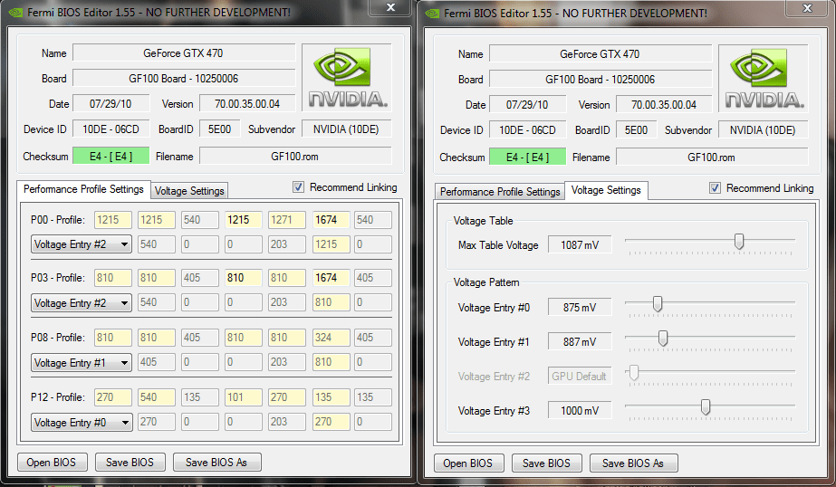

Beispiel:
P12 Shader Clock: 101 MHz
P12 Memory Clock: 135 MHz
P12 Voltage: 825 mV
P08 Shader Clock: 810 MHz
P08 Memory Clock: 324 MHz
P08 Voltage: 850 mV
P03 Shader Clock: 810 MHz
P00 Shader Clock: 1600 MHz
P00/P03 Memory Clock: 1800 MHz
P00/P03 Voltage: 1050 mV
Max Table Voltage: 1200 mV
Fan Min: 30%
Fan Max: 90%

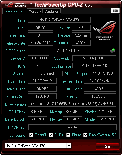

Hi, ich besitze eine Colorful GTX 470 und aktuell ist da das Bios
70.00.1A.00.03 drauf.
Gibt es ein neueres Bios ?
Weiß einer wo ich das runterladen kann oder kann mir jemand von euch die neuere Version hochladen ?
Danke!
@ GTA 3
so weit ich weiss ist es das neuste ich würde aber mal den neusten Treiber einspielen ;-)

@ GTA_3: Das neuste offizielle NV-BIOS, also auch für deine Colorful, wäre 70.00.21.00.03 -> kannst z.B. das PoV nehmen (auch Vendor NVIDIA):
Es gibt aber auch 70.00.3xer Versionen - allerdings nicht von NV, sondern etwa von Asus, Gigabyte oder Zotac.
Ich hab auf meiner PoV das 70.00.35.00.03 von Zotac drauf - etwas modifiziert (Vendor NV mit identischen IDs wie das 21er BIOS), auch in Sachen VCores (0,825V für P8 & P12). :)
Ich kann das ja auch mal bis auf den Vendor "unmodifiziert" hochladen - die Karte läuft so seit einigen Monaten einwandfrei. :)
Die 1.000V hatte ich bei #3 für meine Karte eingestellt -> brauchte da bei der Ex-465er nämlich etwas mehr. Das hat in dem Fall aber nichts zu sagen - denn für Volllast ist wieder #2 (GPU default) gesetzt. :)
E: Hier das offzielle 70.00.21.00.03 - wie gesagt, wurde zwar von einer PoV ausgelesen, ist aber 100% identisch zu einem entsprechenden Colorful BIOS. ;)
http://www.techpowerup.com/vgabios/75606/PointofView.GTX470.1280.100414.html
Wenn dir das eventuell lieber ist als ein etwas modifiziertes BIOS zu nehmen. :)
An für sich laufen meiner Meinung nach die Karten genauso gut - hatte schon beide Versionen drauf. :)
MfG
Edge
  • GTX 470 - BIOS 70.00.35.00.04 @ Vendor NVIDIA - Rest @ default.zip

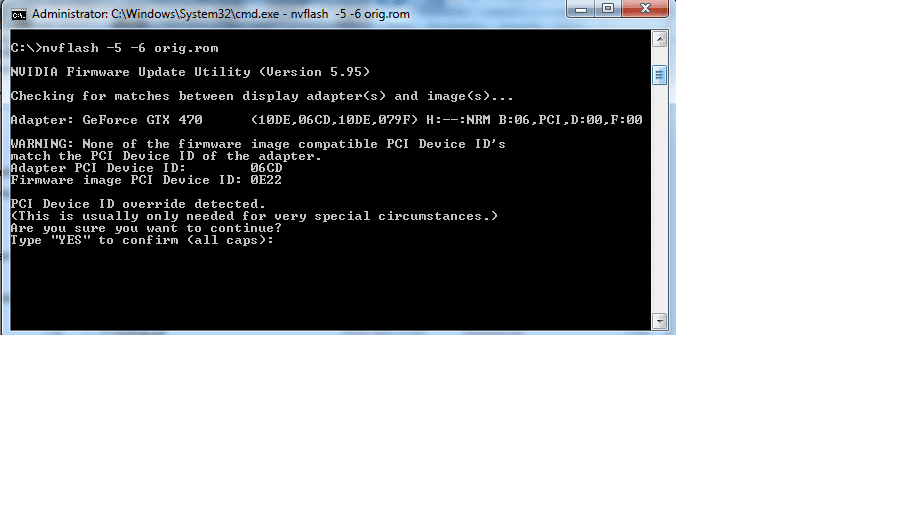

Ok ich hab jetzt versucht es unter Windows zu flashen, aber da ist mir ein warning aufgefallen !
Was genau bedeutet das ?
Kann ich trozdem bedenkenslos flashen ?
edit, wenn ich das Bios benutz was du angehängt hast, kommt keine fehlermeldung...
edit 2: ich hab deins jetzt drauf geflasht mal schauen, was genau hast du da eigentlich modifiziert ? xD
Hm, das hatte ich damals nicht, soweit ich mich erinnere - ist aber auch schon lange her, muss ich erwähnen. :)
Also, Vendor (NVIDIA statt Zotac), Subvendor ID (10DE -> NVIDIA), Subsystem ID (-> 079F) und Board ID (-> 5E00) hatte ich geändert (letztere auf die Werte des 70.00.21.00.03).
Läuft wie gesagt problemlos hier - das wird es wohl auch bei dir.
Ich hätte halt auch nur den angezeigten Vendor auf NV stellen und den Rest lassen können. :)

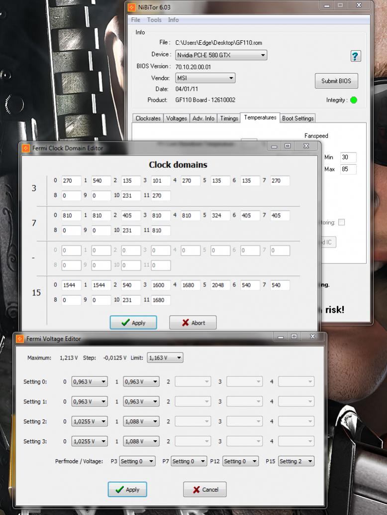

Hi Edgecrusher86 :wink:,
hab hier meine neue MSI GTX 580 TwinFrozr II und wollte nachfragen, ob du mir die Fanrange ändern kannst (30-85%)???
Alle andere Werte sollen gleich bleiben ...
  • GF110.zip
Das müsst passen. Wie immer auf eigene Gefahr.
Aber bei dir lässt sich die automatische Lüftersteuerung auch nicht einstellen. Scheint insgesamt ein NVidia Problem zu sein. Bei meiner alten ATI HD 2900 GT wars kein Problem.
  • GF110-Luefter30-85%.zip
Das ist blöd. Danke für die Info.
Jetzt weiß ich auch, weshalb ich es über den Fermi Editor und NiBiTor nicht einstellen kann. Hier wird das Bios zwar mit Grün markiert, aber ausgerechnet die Lüftersteuerung ist nicht änderbar.
Was allerdings geht, ist sie bei 30 % zu fixen. Meinst du das ist zu wenig? Ich spiel hptsl. Sportspiele (z. B. NBA 2K 11, Fifa usw.). Hier komm ich nach 2 Stunden zocken auf nicht ganz allerhöchsten Einstellungen auf 53 Grad GPU Temp. Ab 50 dreht der Lüfter mit 40 %. Will mir aber natürlich die Karte nicht schrotten...
Das ist alles absolut im grünen Bereich! :)
Das Problem ist an sich ist wohl eher herauszufinden, welche Parameter im Fermi-BIOS dafür verantwortlich sind.
Gegenüber den vorherigen Generationen gab es diesbezüglich Änderungen. Eventuell kommt es irgendwann doch noch in den NiBiTor, wir werden sehen.
Auf jedenfall scheint die Umsetzung nicht so einfach zu sein.
Das MSI BIOS war noch in .bin (gut, kann man auch so umbenennen, wenn man Dateiendungen angezeigt hat), ansonsten hat es gepasst. :)
MfG
Edge
  • MSI N580GTX TFII - BIOS 70.10.20.00.01 - Fanspeed 30 - 85%.zip
Im MSI Forum hab ich gelesen, dass es über hexeditor einstellbar ist. Aber da bin ich an meiner Grenze, das ist mir eindeutig zu hoch. Vllt. kennt sich ja jmd. damit aus und schreibt ein Tutorial...?

E: Ich habe gerade mal bei meinem UD7 (1 x NF200) nachgeschaut in NVFlash.
Auch mit einer GPU im System muss man immer mit -i1 arbeiten, da <0> der NF200 ist.
Hoffe, dass du so problemlos freischalten kannst und alle Karten - zumindest mit Erhöhung der P00-VCores stabil laufen.
MfG
Edge
Wäre jemand so nett und modifiert mir mein bios um. mit 1.062v idle im dualscreen ist echt nicht feierlich :shake:
einmal bitte bei P0 auf 880 / 1760 /2100 @1,062v (original ist 900/ 1800/ 2100 @ 1,062v, rennt aber auf dauer nicht mehr stabil)
was wäre im P3 so machbar? nicht das ich auf einmal beim zweiten monitor nur noch schwarz sehe?
P3 ist atm 405 / 810 / 2100 @1,062, was aber absolut inakzeptabel ist
wäre natürlich ideal wenn es auf P8 niveau (405 / 810 / 324 @0,912v) laufen würde. machbar?
  • GF104.zip
@ King_Bill: Ich habe nur den Core/Shadertakt angepasst, da berichtet wurde, dass wenn man den GDDR-Takt in P3 zu sehr senkt,
es beim Dual-Monitoring zum Flackern (zumindest wohl beim P-State-Wechsel) kommen soll (zumindest ab einer gewissen Taktrate). Aus dem Grund wird empfohlen, den GDDR-Taktrat und VCore weiterhin auf P0-Level zu lassen.
Allerdings gibt es da Abhilfe -> NVIDIA Inspector MDPS (Multi Display Power Saver).
Funktioniert allerdings nur bis 110Hz, wie ich mit meinem neuen Acer festgestellt habe. :)
http://www.hardwareluxx.de/community/f14/tool-nvidia-inspector-1-95-a-705213.html
Auf 3DC gibt es einen umfassenden Bericht über die Bedienung:
Multi Display Power Saver | 3DCenter.org
Ich hoffe, dass es auch bei deinem Setup problemlos läuft!
Eine Startup-Funktion gibt es übrigens auch (ich nutze dort nur Thresholds -> P0 @ 25% GPU-Auslastung und P8 @ 25% VPU-Auslastung - das ist bei den meisten Anwendungen absolut ausreichend - ansonsten kann man z.B. auch noch Prozess-Ausnahmen festlegen. Bei Spielen, die per Launcher starten, muss man das Spiel erst starten, dann minimieren und die .exe per Rechtsklick auf P0 Apps (Add from running GPU process) hinzufügen).
SD-Videos etwa laufen damit problemlos im P12! :)
@ Duke_Nukem_71: Gern geschehen! :)
MfG
Edge
