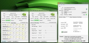

  • GTX 470 - BIOS 70.00.21.00.03 @ 680-1360-1700 MHz @ 0,925V.zip

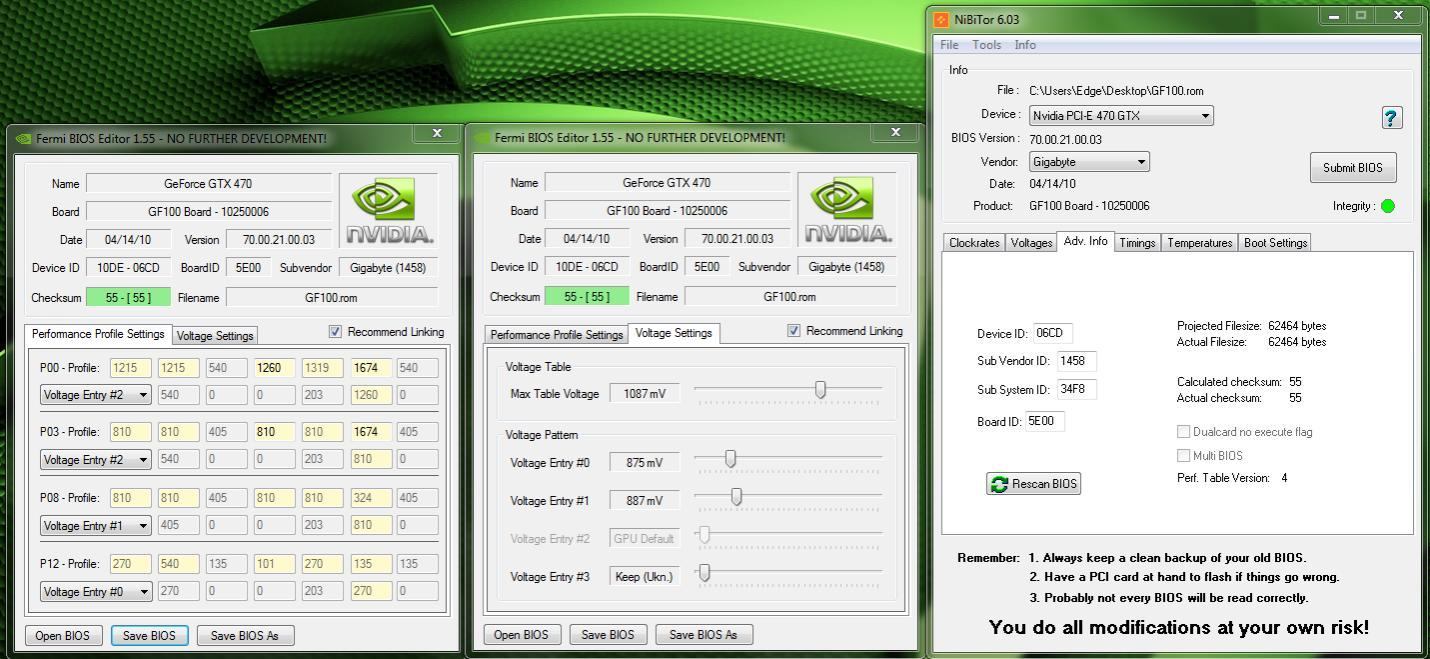

  • GTX 470 - BIOS 70.00.21.00.03 (Referenz) @ Gigabyte GTX 470.zip
  • GTX 470 - BIOS 70.00.21.00.03 (Referenz) @ Gigabyte GTX 470 @ 630-1260-1674 MHz.zip

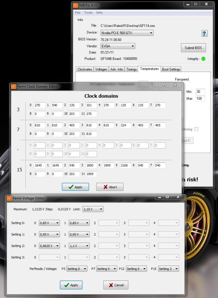

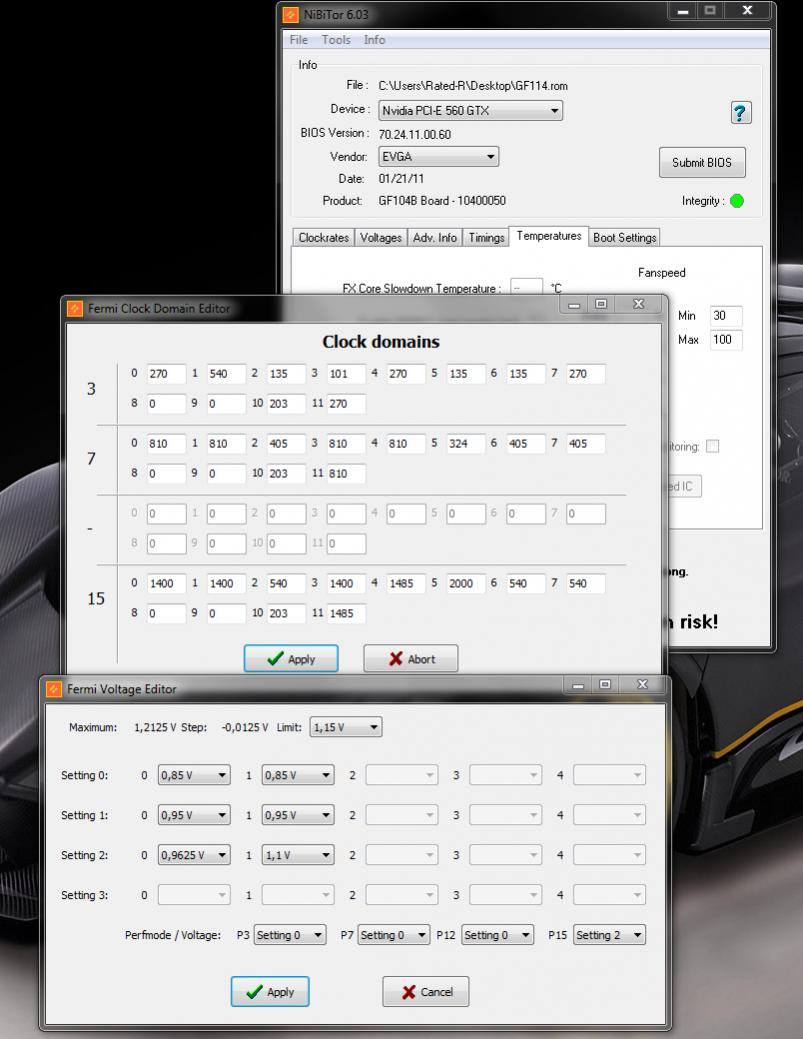

  • MSI N560GTX Ti TFII-OC - BIOS 70.24.11.00.00 - P0 @ default, P8 & P12 @ 0,850V, Fanspeed 30 - 10.zip
  • MSI N560GTX Ti TFII-OC - BIOS 70.24.11.00.00 - P0 @ default, P8 & P12 @ 0,850V, Fanspeed 20 - 10.zip

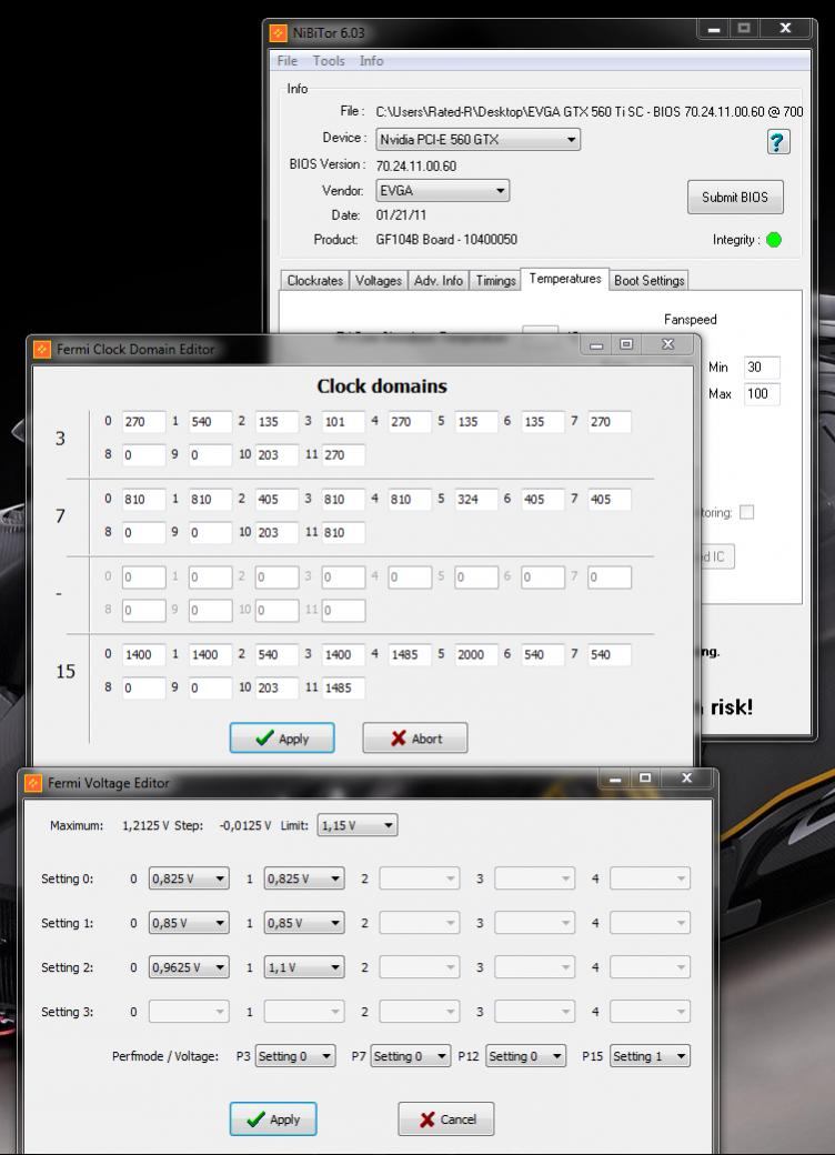

@ huskyyy1: Sofern du eine GTX 560 Ti FPB hast, passt das so. ;)
E: Ok, du hast eine GTX 560 Ti SC - dann auf ein Neues, das Limit liegt wieder bei 0,850V. :)

  • EVGA GTX 560 Ti SC - BIOS 70.24.11.00.60 @ default, P8 & P12 @ 0,850V, EVGA Fanspeed Unlocker.zip
@ huskyyy1: Hier das Ganze noch einmal mit niedrigeren Taktraten:
E: Ok, nun auch P0 mit 0,850V - außerdem habe ich, da die Karte sich recht gut undervolten lässt, auch noch eines mit 0,825V - der untersten Grenze @ P8 & P12 angehangen. Wenn du das später auch noch für P0 setzen willst - einfach NiBiTor 6.02 herunterladen, auf das Bild hier schauen und bei "P15" (ist in echt P0 - außerhalb des Editors) in NiBiTor auch noch "0" wählen (0,825V). Zu den Fermi Voltages, wie auch zu den Taktraten gelangt man über "Tools". Aber bei den Taktraten (Berechnung) kann ich dir helfen, solltest du diese dafür senken müssen.
MfG
Edge
  • EVGA GTX 560 Ti SC - BIOS 70.24.11.00.60 @ 700-1400-2000 MHz @ VID, P8 & P12 @ 0,850V, EVGA Unl.zip
  • EVGA GTX 560 Ti SC - BIOS 70.24.11.00.60 @ 700-1400-2000 MHz & P8 & P12 @ 0,850V, EVGA Unl.zip
  • EVGA GTX 560 Ti SC - BIOS 70.24.11.00.60 @ 700-1400-2000 MHz @ 0,850V, P8 & P12 @ 0,825V, EVGA U.zip
