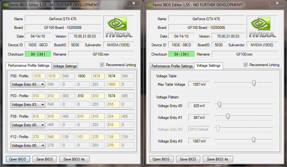

Ich starte einfach mal ne neuen Thread um die verschiedenen BIOS Dateien von den Fermi Karten zu sammeln.
Am Besten mit diesen Angaben posten:
Hersteller: Gainward
Edititon: Standard
Modell: GTX 480
Hier könnt ihr auch Anfragen zu BIOS Modifikationen stellen.
Hängt dazu immer euer Orginal BIOS an. Dann die gewünschten Einstellungen.
Beispiel:
P12 Shader Clock: 101 MHz
P12 Memory Clock: 135 MHz
P12 Voltage: 825 mV
P08 Shader Clock: 810 MHz
P08 Memory Clock: 324 MHz
P08 Voltage: 850 mV
P03 Shader Clock: 810 MHz
P00 Shader Clock: 1600 MHz
P00/P03 Memory Clock: 1800 MHz
P00/P03 Voltage: 1050 mV
Max Table Voltage: 1200 mV
Fan Min: 30%
Fan Max: 90%

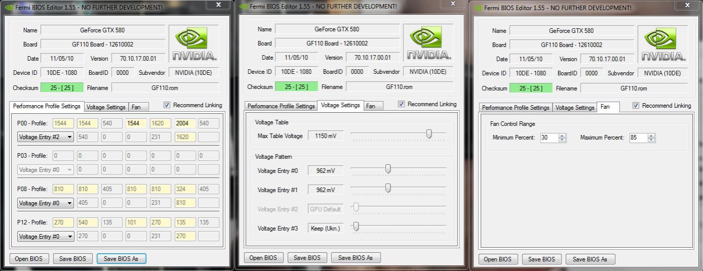

Hast du nur Abstürze, wenn die 1,2V anliegen?
Dann könnte es eventuell das Netzteil sein.
@ DonBanana: Bitte, erstmal mit 0,850V:
MfG
Edge
  • EVGA GTX 580 SC - BIOS 70.10.20.00.81 - P0 @ default, P8 & P12 @ 0,850V.zip

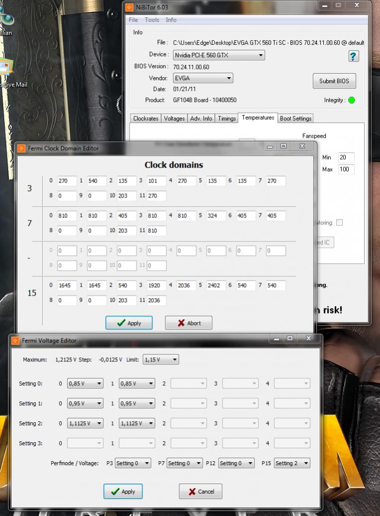

@ Hasestab - bitte schön:
Für den Idle hab ich 0,850V statt 0,950V gesetzt - man könnte zwar auch noch die Taktraten senken, aber das wird kaum etwas ausmachen, von daher.
Im P12 (2D) hast du so (0,850V) vielleicht 2W und im P8 (Videos und alte Games) etwas mehr Ersparnis.
MfG
Edge
  • EVGA GTX 560 Ti SC - BIOS 70.24.11.00.60 @ 960-1920-2402 MHz @ 1,112V, P8 & P12 @ 0,850V, Fan 20.jpg
  • EVGA GTX 560 Ti SC - BIOS 70.24.11.00.60 @ 960-1920-2402 MHz @ 1,112V, P8 & P12 @ 0,850V, Fan 20.zip

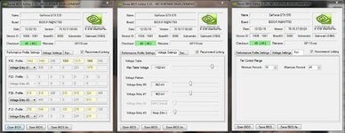

Hab hier mal das Bios von meiner Gainward GTX580 Dual Fan , falls ihr das noch nicht haben solltet.
Modifikation brauch ich keine, bin soweit zufrieden damit.
Maximal 1V im 3D Modus und Lüfter RPM im idle bei 30%. :)
MfG
  • GF110_Gainward.zip

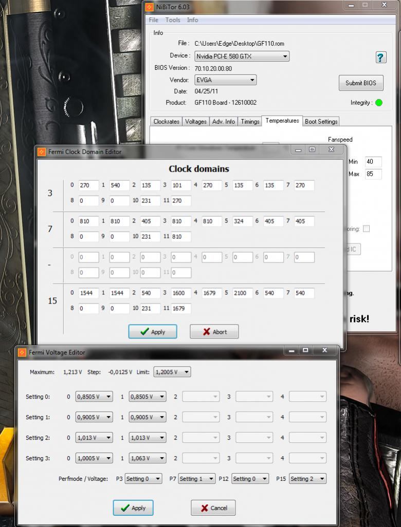

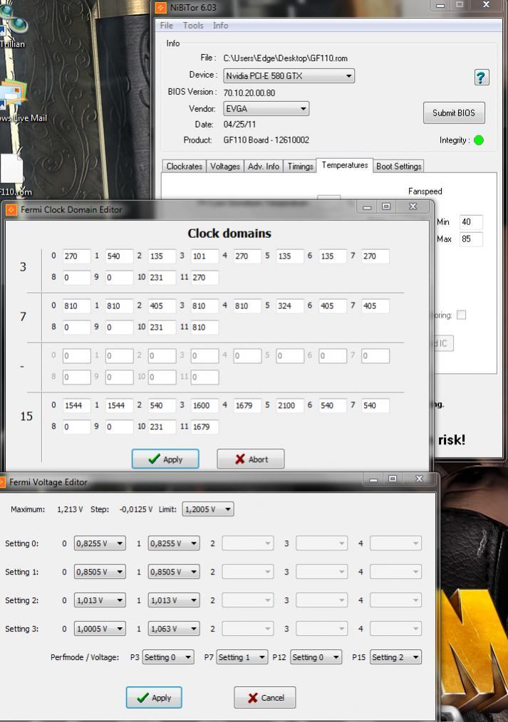

Ich schreibe dann morgen die Werte die ich gerne hätte und Stelle das BIOS der EVGA GTX 580/3GB hier rein :)
EDIT:
Hersteller: EVGA
Edititon: Standard// 3GB
Modell: GTX 580
Dann bitte mal versuchen das Bios So zu erstellen, brauche zwei stück ;)
Einmal:
P12 Voltage: 825 mV
P08 Voltage: 850 mV
P00/P03 Memory Clock: 2100 MHz
P00/P03 Voltage: 1013 mV
Fan Min: Standard
Fan Max: Standard
Zweite mal:
P12 Voltage: 850 mV
P08 Voltage: 900 mV
Fan Min: Standard
Fan Max: Standard
Schon mal danke im vor raus :)
Hoffentlich geht es!
  • GF110 EVGA GTX580 3GB.zip
Servus, sieht gut aus - 6.03 hat ja keine Probleme mit 70.10.2xer Versionen, so auch nicht bei der EVGA 3GB. :)
P.S.: P03 gibt es bei GF11x nicht mehr.
MfG
Edge

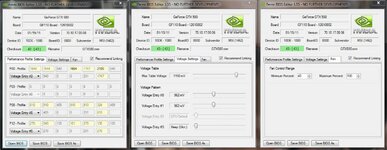

  • EVGA GTX 580 3GB - BIOS 70.10.20.00.80 @ 800-1600-2100 MHz @ 1,013V, P8 @ 0,850V, P12 @ 0,825V.zip
  • EVGA GTX 580 3GB - BIOS 70.10.20.00.80 @ 800-1600-2100 MHz @ 1,013V, P8 @ 0,900V, P12 @ 0,850V.zip

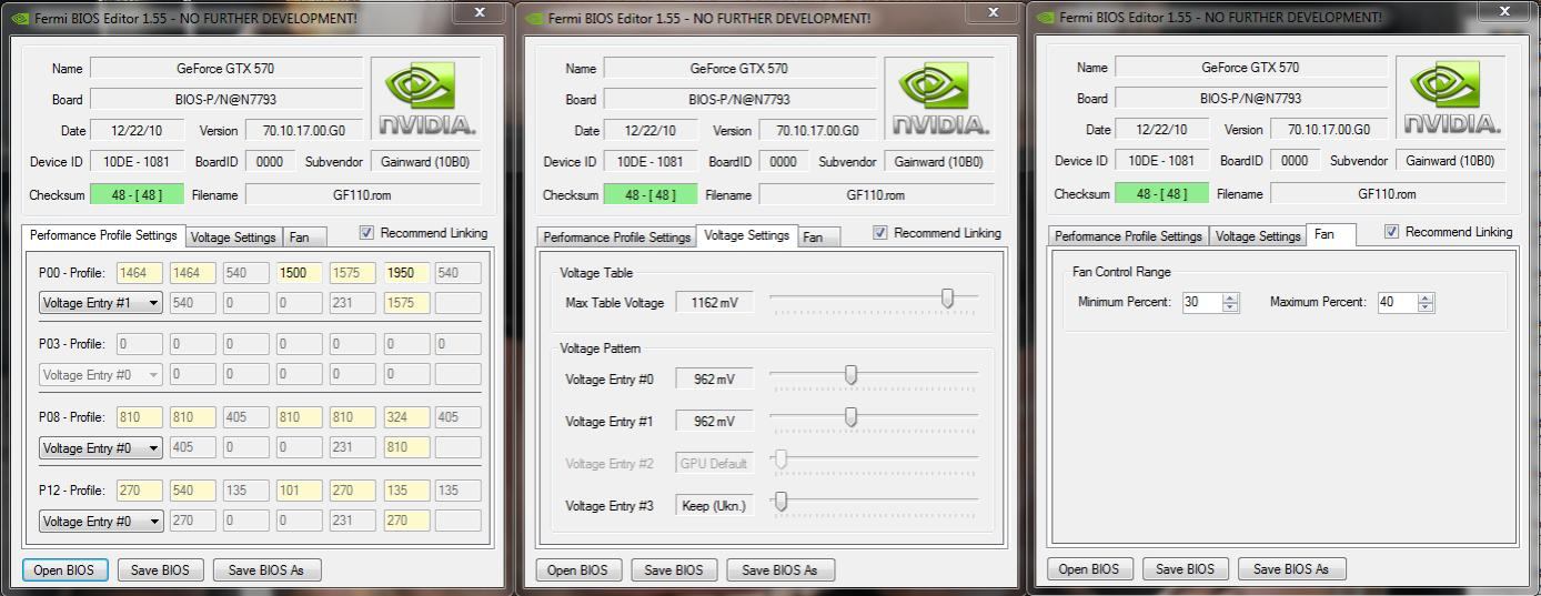

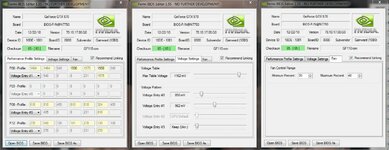

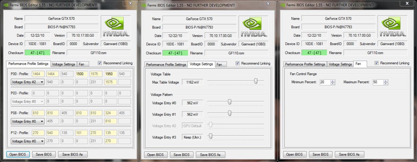

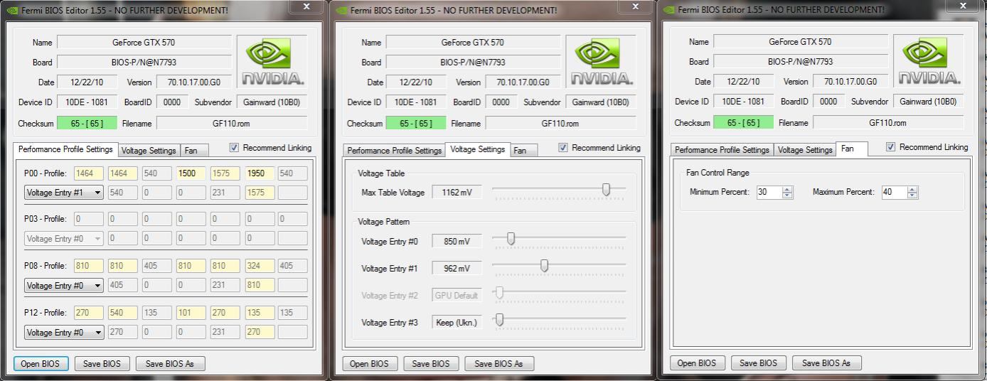

Hallo habe eine Frage ich möchte meine Gainward GTX570 Phantom per bios leiser bekommen aber weiss nicht wie.
Sie ist ja bis 50 % Lüftergeschwindigkeit leise.
kann mir einer helfen und wenn ja wie bekomme ich das bios geflasht habe kein disketenlaufwerk mehr.
Oder kann mir einer das Bios so fertig machen das ich es nur noch flashen muss.
Ich möchte die Karte auch nicht Übertakten die power reicht leicht,eben nur unter Last leiser das währe gut.
Habe hier ja schon einige Bios der Phantom gesehen ist davon eins denn gut und wenn ja welches.
Hier mein Bios mit GPU-Z ausgelesen
  • GF110.zip

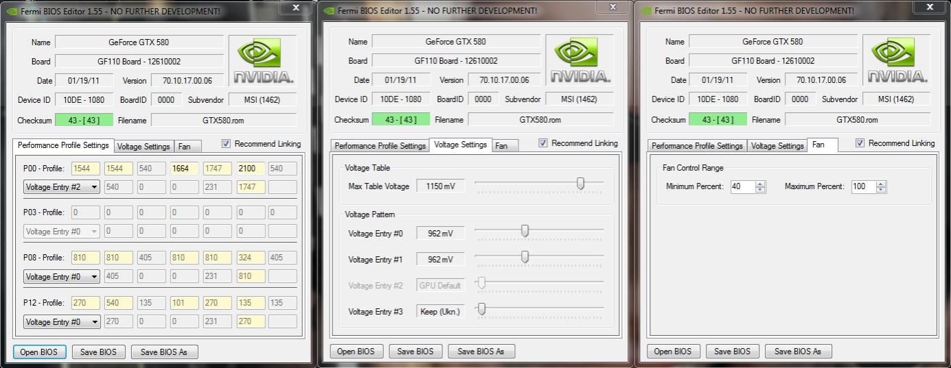

Falls du ein entsprechendes BIOS noch nicht haben solltest - ein original Lightning BIOS mit korrekten Taktraten:
Einschicken könnte man die Karte deswegen natürlich auch - sie kam ja nicht mit den versprochenen Taktraten - aber ich würde in dem Fall wohl auch flashen, da ich keine Lust auf Warten hätte. :)
@ Warlock0601: Ja, das BIOS könntest du flashen - ist bis auf die eine Änderung identisch.
Ich habe eben auch noch zwei weitere Versionen gebastelt -> 20 - 50% und 30 - 50%.
Du kannst per USB-Stick flashen. Siehe meine Signatur.
MfG
Edge
  • MSI N580GTX Lightning - BIOS 70.10.17.00.06.zip

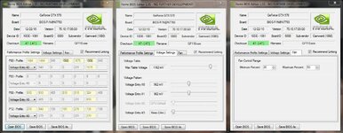

  • Gainward GTX 570 Phantom - BIOS 70.10.17.00.G0 - Fanspeed 20 - 50%.zip
  • Gainward GTX 570 Phantom - BIOS 70.10.17.00.G0 - Fanspeed 30 - 50%.zip

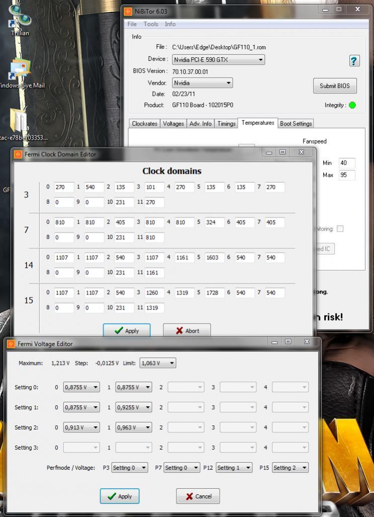

Ich hänge schonmal das mit dem EVGA Taktraten an - musst du mal sehen, ob deine Karte die der PoV TGTs schafft - wie gesagt, mit den neuen Treibern kommst du, sollte die Stabilität @ VIDs nicht mehr gegeben sein, um einen Flash nicht mehr herum.
Zwischen 0,938 bis 0,950V sollten es wohl für 691 MHz sein denke ich. :)
Wichtig: Unbedingt mit NVFlash 5.100.0.1 (DOS) flashen - mit 5.95.0.1 in Windows kommt es zum Blackscreen, sodass die Karte entweder über eine 2. oder IGP, falls vorhanden, zurückgeflashed werden muss!
MfG
Edge
  • GTX 590 - BIOS 70.10.37.00.01 & 02 @ EVGA GTX 590 Classified (630-1260-1728 MHz).zip

Gibt es nicht ein Bios das der Lüfter bis 75c auf 50% bleibt und wenn sie Wärmer wird das er denn hoch geht mit den Lüftern.
Hat jemand einen normales Bios für die GTX 580 nur mit min. Lüftergeschwindigkeit auf 30% ?
Edge, du hattest mir schonmal ein erstellt nur leider finde ich das nicht mehr.
Danke für deine Antwort,weil mir wurde schon gesagt das die Karte kaputt ist weil sie so laut wird und zu warm.Aber ich habe sie mal mit einem Tool getestet und mit einer Lüftergdrehzahl von 50% und da bleibt sie immer auf ca 75c.Und das ist doch OK oder.
Und wie sieht es aus soll ich lieber soein Bios nehmen oder soll ich bei dem EVGA Precision Tool bleiben weil das nutze ich jetzt grade.
Weil wenn ich das Bios nehme kann die Karte doch nicht mehr als 50% Geschwindigkeit aufbringen oder auch wenn die Karte wärmer wird.
75°C ist definitv noch im grünen Bereich.
Ja, mit so einem BIOS geht dann nicht mehr als die eingestellten Max. %, insofern hast du mit einer angepassten Kennlinie in Precision oder Afterburner mehr Spielraum - allerdings bleibt es so bei 30% Minimum - es gibt ja hier User denen das auch bei der Phantom ein wenig zu laut im Idle ist.
@ Kiy: Frisch auf den Tisch (hätte auf dem 2. Sys sicherlich noch ein fertiges BIOS gehabt, aber da ich gerade am 1. sitz, hab ich mich mal bei der TechPowerUp! Database bedient. :)):
MfG
Edge
  • GTX 580 - BIOS 70.10.17.00.01 - Fanspeed 30 - 85%.zip
Edge könntes du mir mein Bios Modifizieren.Aber nur Lüfter und Volt
Das der Lüfter min 30% hat und Max 40%
und das sie unter Volllast nur 0.963V nimmt die anderen werte bitte so lassen.
Bei Furmark macht sie mit diesen Einstellungen ca 90c,aber in Spiele BBC2 und Crysis ca 75c.Und das ist doch OK
Hier mein Orginal Bios weil ich bekomme es Nicht Hin DANKE SCHON MAL.
  • Gainward GTX570 Phantom Orginal Bios.zip
Hallo da ich hier schon eine Zeit mit lese und ich das forum und seine Leute toll find und ich auch ein BIOS brauch^^ habe eine GTX 470 von GIGABYTE habe auch schon bissel rum getestet wie sie leuft.habe mal mit dem Gigabyte BIOS updater Probiert doch der findet nicht mal die karte -.-"
mein Aktuelles Bios ist 70.00.21.00.03 und standert takt ist 608/1674/1215/ Voltage 1.037V
habe sie mit nvidia inspector auf 800/1674/1600 gekühlt würd sie mit einem Accelero Xtreme Plus die Lüftung hätte ich gerne in Idel bei max 40% und unter last können es ruhig die 100% sein und untervoltet hätte ich es auch gerne.
Viel viel dank im vorraus an den ersteller.Hoffe ich habe nicht zu viel "wünsche" mein bios ist im Anhang als ZIP
vllt ist es noch WICHTIG zu sagen das die CheckSUM ROT ist bei mir egal wie oft ich das BIOS auslese.(bei allen bilder die ich gesehen habe ist es ja grün)
  • GF100.zip
@ sft211: Hallo und willkommen im Forum! :wink:
Ich habe dir drei Versionen erstellt - jeweils mit 0,837V und 0,850V für P8 & P12 Undervolting, falls z.B. 0,825V nicht stabil laufen sollte (meine 465 @ 470 werkelt dort mit je 0,825V - auch meine 590er :))
Die Kennline der Lüftersteuerung lässt sich leider nicht per BIOS bearbeiten, dazu brauchst du MSI Afterburner oder EVGA Precision (Settings -> Fan -> Häckchen; es können bis zu 8 Punkte erstellt werden).
Das Tool müsste dann entsprechend in Win mitstarten.
Der Checksum-Error ist normal bei GF100 - GF108 und GF114, wenn man neuere GPU-Z Versionen benutzt. Mit 0.4.8 etwa, gibt es dieses Problem nicht.
Flashen könnte man auch so ein BIOS, aber ich verwende lieber korrekt ausgelesene Files - ebenfalls im Referenzdesign (Vendor NV), wie deine Gigabyte.
E: Mist, es waren ja 800 MHz Core. :fresse:
Der Fix folgt. :d
E2: Fixed. :)
Mfg
Edge
  • GTX 470 - BIOS 70.00.21.00.03 @ 800-1600-1674 MHz @ 1.087V, P8 & P12 @ 0.825V.zip
  • GTX 470 - BIOS 70.00.21.00.03 @ 800-1600-1674 MHz @ 1.087V, P8 & P12 @ 0.837V.zip
  • GTX 470 - BIOS 70.00.21.00.03 @ 800-1600-1674 MHz @ 1.087V, P8 & P12 @ 0.850V.zip

@ Warlock0601: Bitte schön:
Ich habe auch ein zweites BIOS angehängt, das zusätzlich Undervolting in P8 (Video & Low-3D) & P12 (2D) mit sich bringt.
0,963V im Idle braucht es bei dieser Generation (bzw. Gainward / Palit GTX 570 und generell alle GTX 580) nicht unbedingt - 0,850V
sollte an für sich für keine Karte ein Problem sein - das ist auch gar nicht so weit entfernt vom niedrigst möglichen Wert (0,825V). :)
MfG
Edge
  • Gainward GTX 570 Phantom - BIOS 70.10.17.00.G0 @ default @ 0,963V, Fanspeed 30 - 40%.zip
  • Gainward GTX 570 Phantom - BIOS 70.10.17.00.G0 @ default @ 0,963V,P8 & P12 @ 0.850V, Fan 30 - 40.zip
