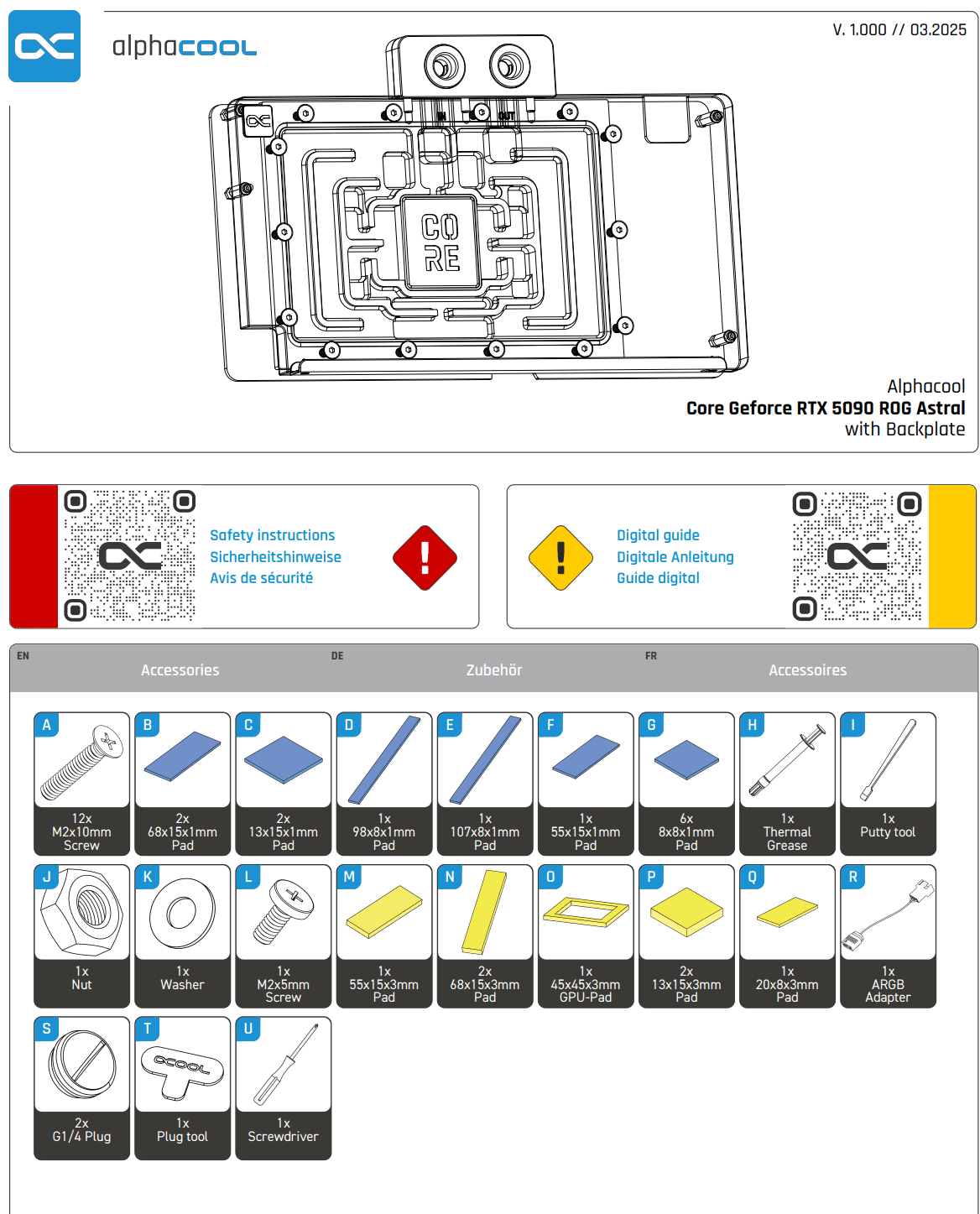

es tut sich was beim alphacool Kühler für die Astral...
mittlerweile gibt es ein "Manual" zum download, das ist neu^^

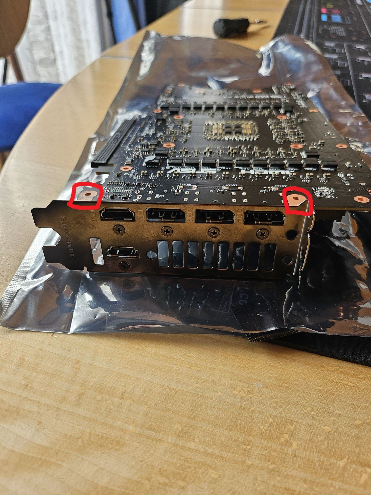

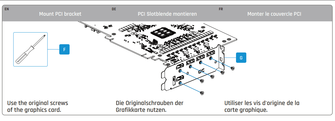

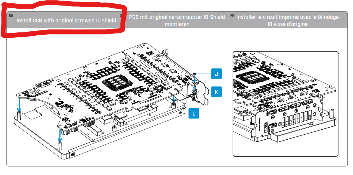

Dabei ist mir aufgefallen, dass meine Astral LC (die mit der AIO) eine andere IO Blende verwendet als es die Luftgekühlte tut.

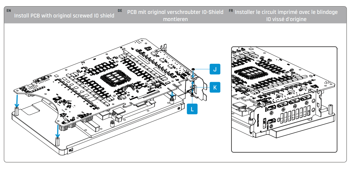

Denn in der Anleitung gibt es diesen Schritt hier:
Das soll man eine Schraube an das "abgewinkelte" Stück von der Slotblende befestigen.
Meine IO Blende von der Astral LC hat aber gar keine solche "abgewinkelten" Befestigungslöcher...
Die sieht nämlich so aus. (rot markiert wo die normale Astral so Befestigungsstellen hat).
Denkt ihr das ist Stabilitätstechnisch ein Problem, wenn man diese Schrauben weg lässt?

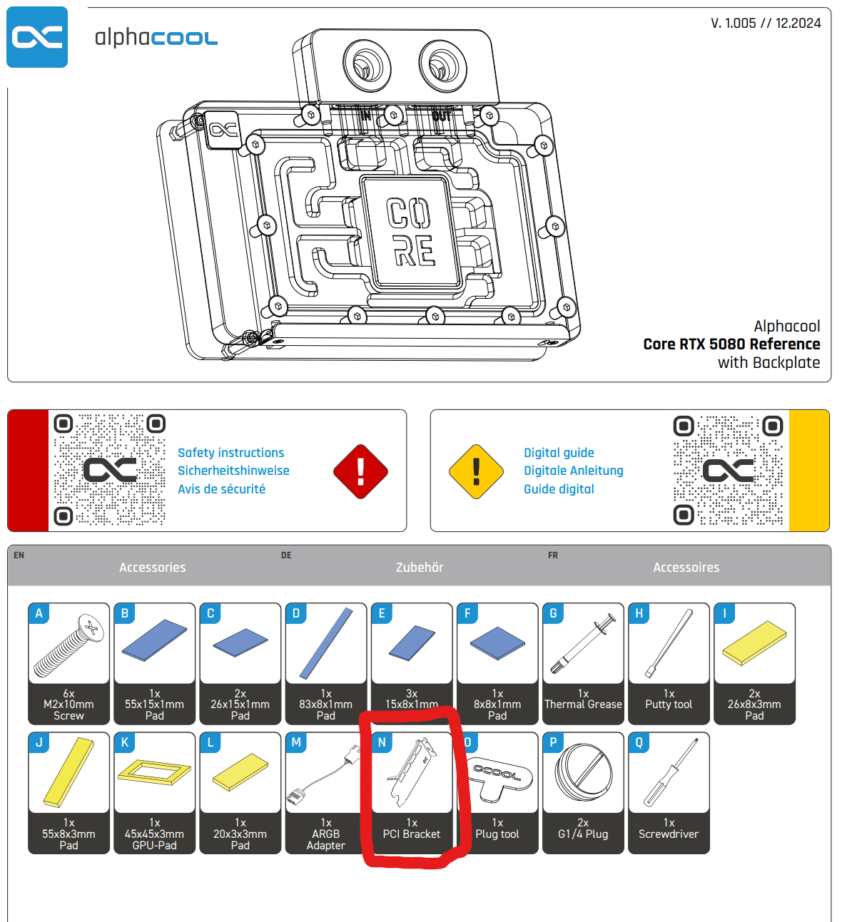

Ich denke es sollte trotzdem funktionieren. Wichtig wird sein, dass man die Grafikkarte Sauber abstützt, dass keine grosse Belastung auf der Io Blende ist, dann sollte das ja keine Rolle spielen. Die Anschlüsse halten ja auch bisschen was aus... da.
Beim Kühler ist die passende Blende dabei…:drool:
Musst dir also keinen Kopf machen.
Nope nicht beim Kühler von der Astral... (bei anderen Custom Karten ja!, aber nicht bei der Astral)
dann wäre sie erstens beim Lieferumfang aufgeführt... (und da ist keine IO Blende).
und zweitens steht da ganz eindeutig "Install PCB with Original Screwed IO Shield"!
Sollte da wirklich eine Io Blende dabei sein würde mich das stark wundern...
Bei Blocks für andere Karten sieht es natürlich anders aus...
hier zb. ist die Blende dabei (founders PCB):
Du hast Recht! Die original Blende ist halt schon 2-Slot, deshalb gibt es hier keine neue.
Find es aber trotzdem schwach, hätte die gerne in schwarz gehabt. :rolleyes:

Ich könnte natürlich selbst eine IO Blende fertigen (habe ein Wasserstrahlschneider) damit könnte ich mir eine Rausschneiden und dann Biegen.
Aer wie gesagt ich denke es sollte auch ohne die zwei schrauben gehen. Wenn ich schaue, dass nicht allzu viel Last auf der Io Blende ist...
Byksky zb. verzichtet auf diese Schrauben sowieso komplett.

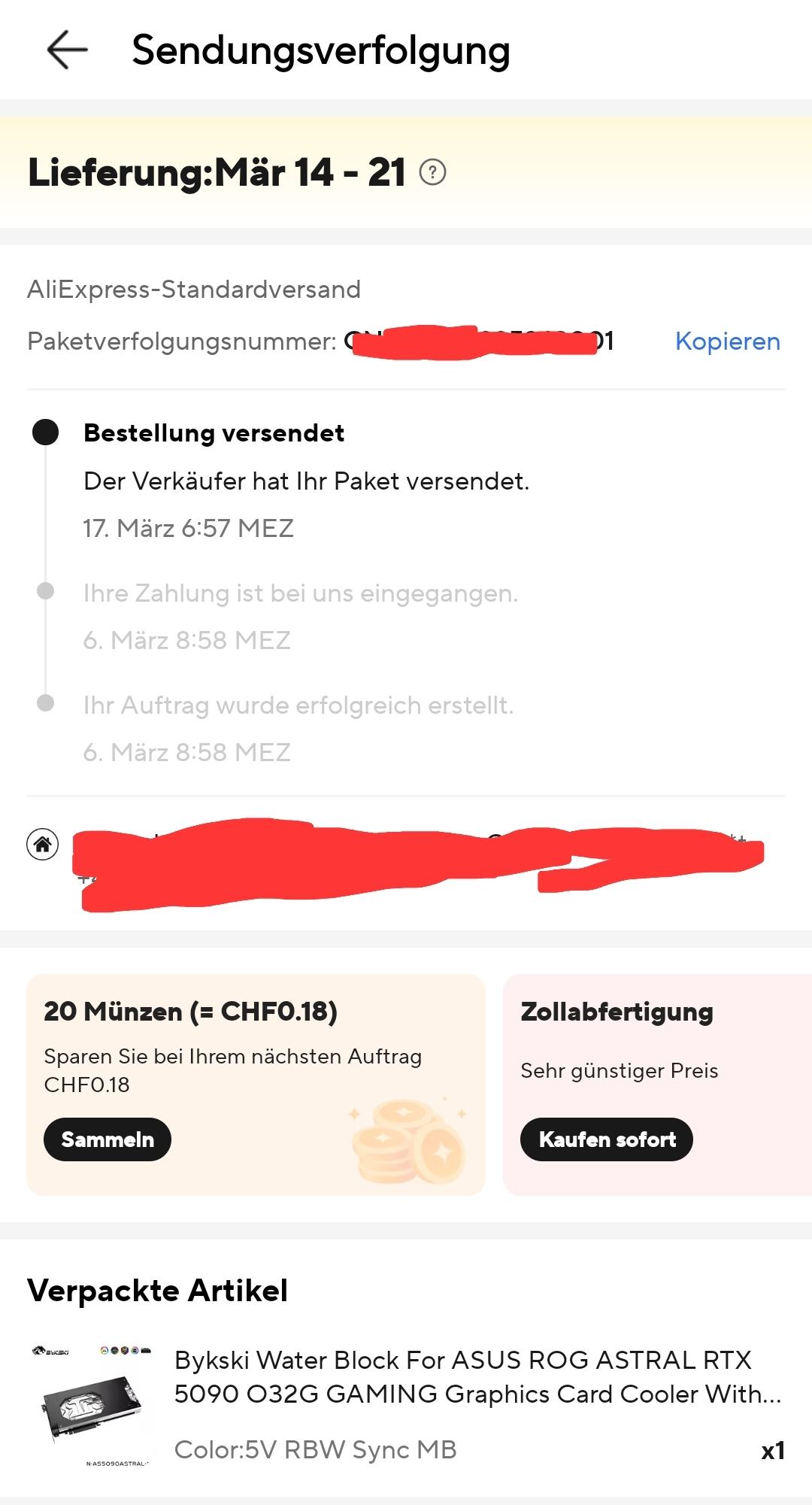

Darf ich mal fragen, ob ihr euer Block erhalten habt? Oder wie der aktuelle Stand ist?
Meinee wurde angeblich vor 1.5 Wochern versendet... seither ist funkstille. Keine tracking infos, keine aktuallisierungen gar nichts.
Wenn ich die tracking nr eingebe kommt überall, "es liegen keine Hinweise zu dieser sendungs nr. Vor" xD

Versendet 17. März xD
Ist dann wohl gelogen xD
Habe schon sämtliche tracking dienste durch probiert... da ist nichts.
Könnte also schon was dran sein, an der aussage von @Regok Und es wurden noch keine Blöcke versendet.
Evtl. Falsch Angabe von allmiexpress... kontrollieren lässt sich das ja nicht.

Habe dem shop geschrieben...
Und ja die Angabe dass das packet am 18.03 "versendet" wurde ist falsch.
Sie mussten das nur so machen, damit das system von aliexpress nicht automatisch die Bestellung nach 2 Wochen stornieren würde.
Aber es ist noch nix versendet... es gäbe lieferverzögerungen bei den Blöcken und diese wären nach wie vor in der "testphase" :(...
... sollten bis Ende Monat aber kommen

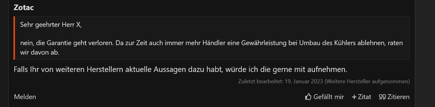

Hab Mal wieder ZOTAC angeschrieben bzgl. Garantie bei Kühlerwechsel. Verfällt. Zumindest die schriftliche Aussage...
Die Aussagen in Europa sind meist etwas schwammig, in USA werden sei Karten aber auf Kulanz angenommen. Entweder verfährt man hier anders als in USA, oder sie werden auch hier auf Kulanz angenommen.
Insbesondere wird die Herstellergewährleistung & Garantieverlängerung ungültig, wenn:
  • das Produkt in irgendeiner Weise verändert oder absichtlich beschädigt wurde;
  • die Seriennummer verändert, unkenntlich gemacht oder entfernt wurde;
  • der GPU-Kühler-Lüfter entfernt oder ersetzt wurde;

Ich kannte diese Richtlinien noch nicht. Aussagen die ich zum Thema fand waren solche:
Hier steht zwar die Garantie geht verloren, die Begründung ist aber schwammig.
Zotac scheint aber kulanter als die restlichen Hersteller zu sein, lt. US Foren. Bei MSI und Asus ist man definitiv auf der sicheren Seite.
