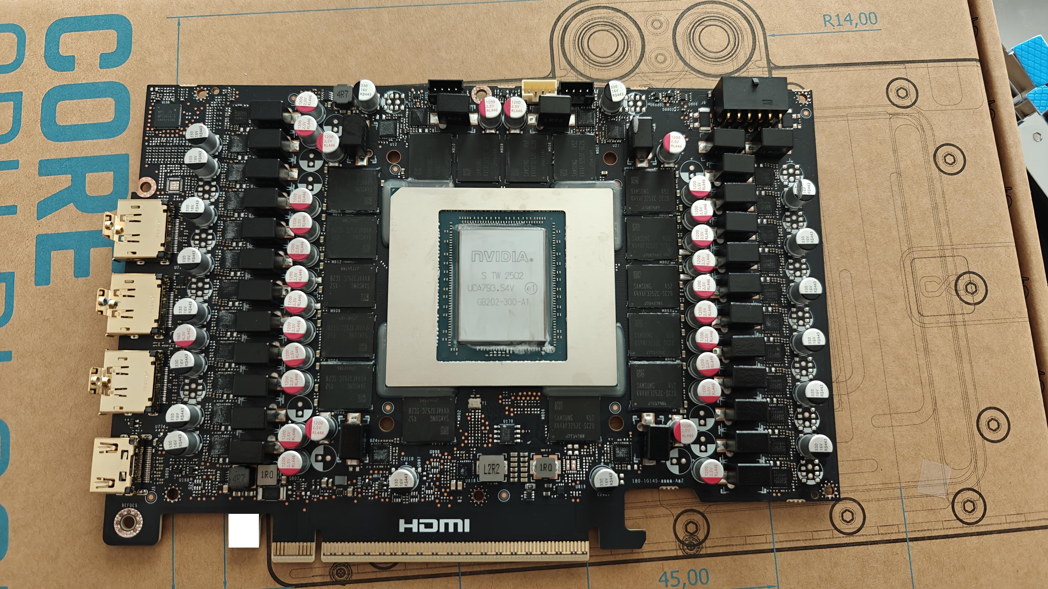

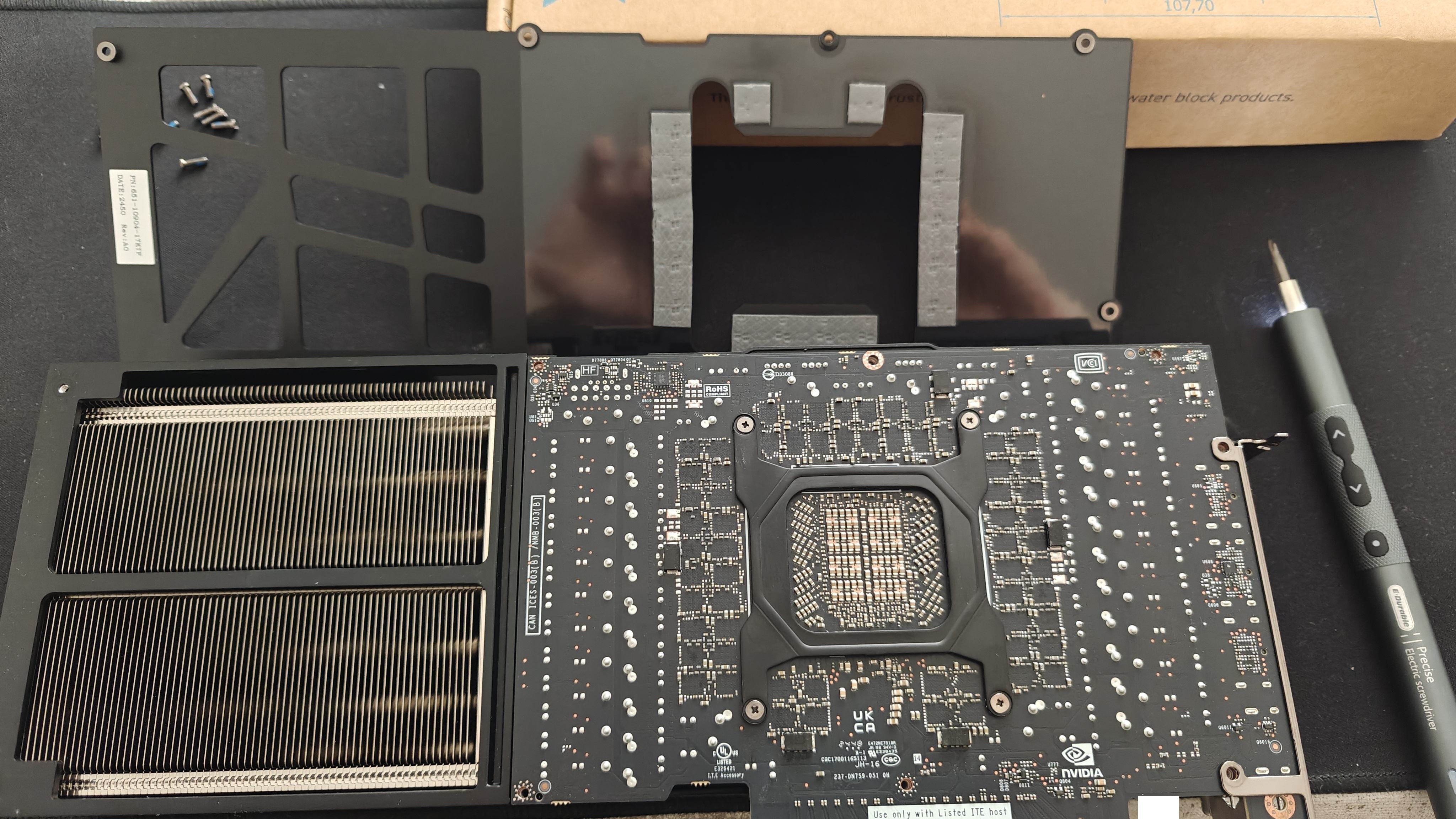

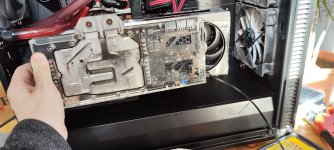

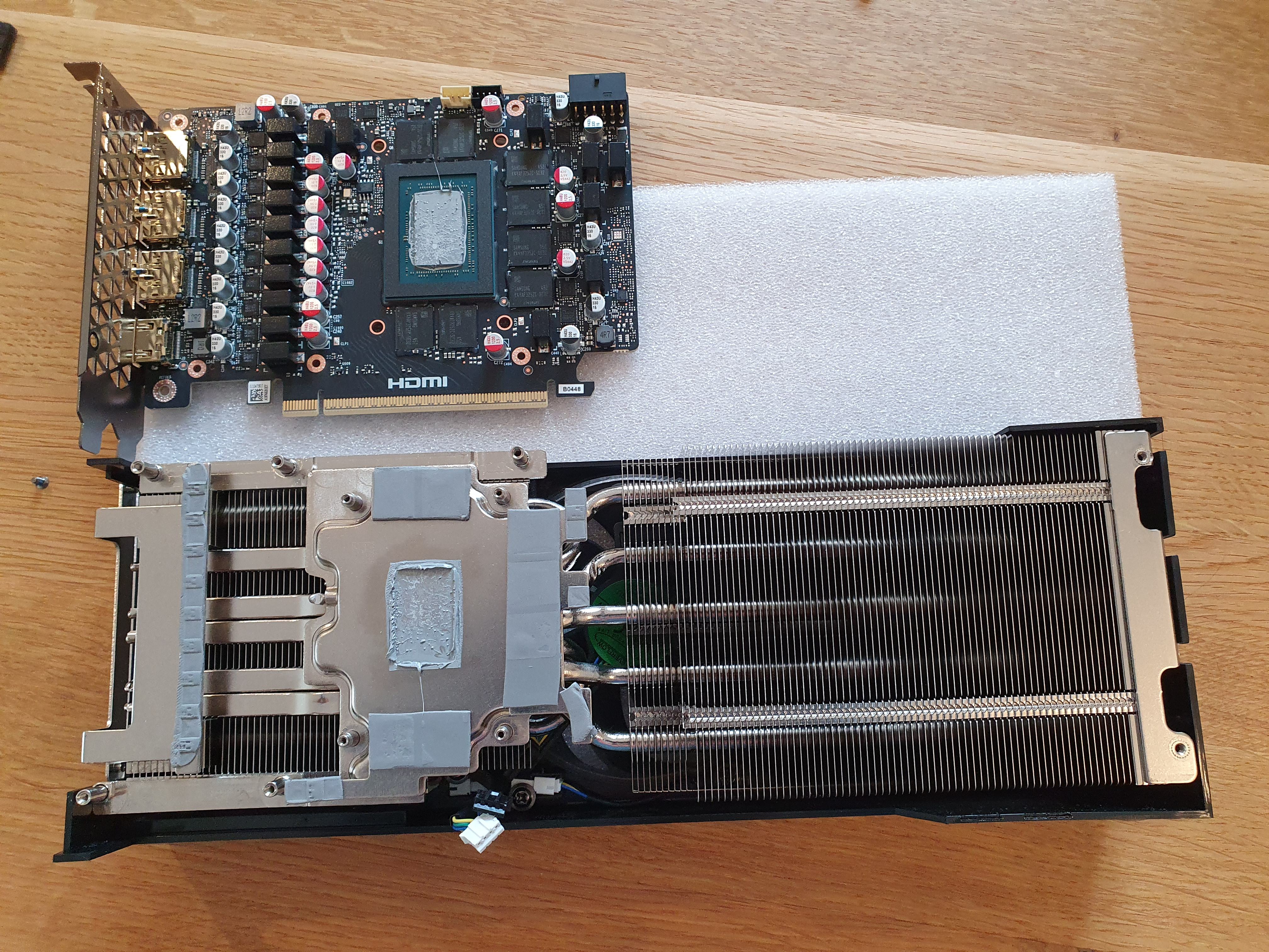

Jetzt ein paar mehr Bilder zum Umbau.
Danke für die Bilder.
Das sieht ja furchtbar einfach aus.
Ein paar Schrauben die Backplate, ein paar Schrauben die Slotblende und 4 Schrauben der Kühler. Sehr geil. Wenn ich mich an die Monster-Mengen von Torx-Schrauben die letzten Jahren erinnere ist das ja endlich wieder vernünftig.
Schade, dass das Terminal vorne ist, würde bei mir nicht passen. Warten auf Watercool ...

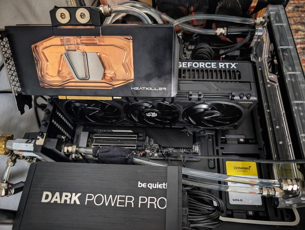

Hat jemand von euch schon den reference 5080 auf einer 5070Ti Ventus verbaut? Wenn ich mir die 5070 Ti OC Ergebnisse so im Vergleich zu meiner Gigabyte 5080 Waterfroce anschaue, bin ich stark am zögern, ob ich nicht die UVP 5070Ti mit 200€ Wasserblock betreibe, bis es irgendwann 5090 in akzeptablen Regionen gibt.

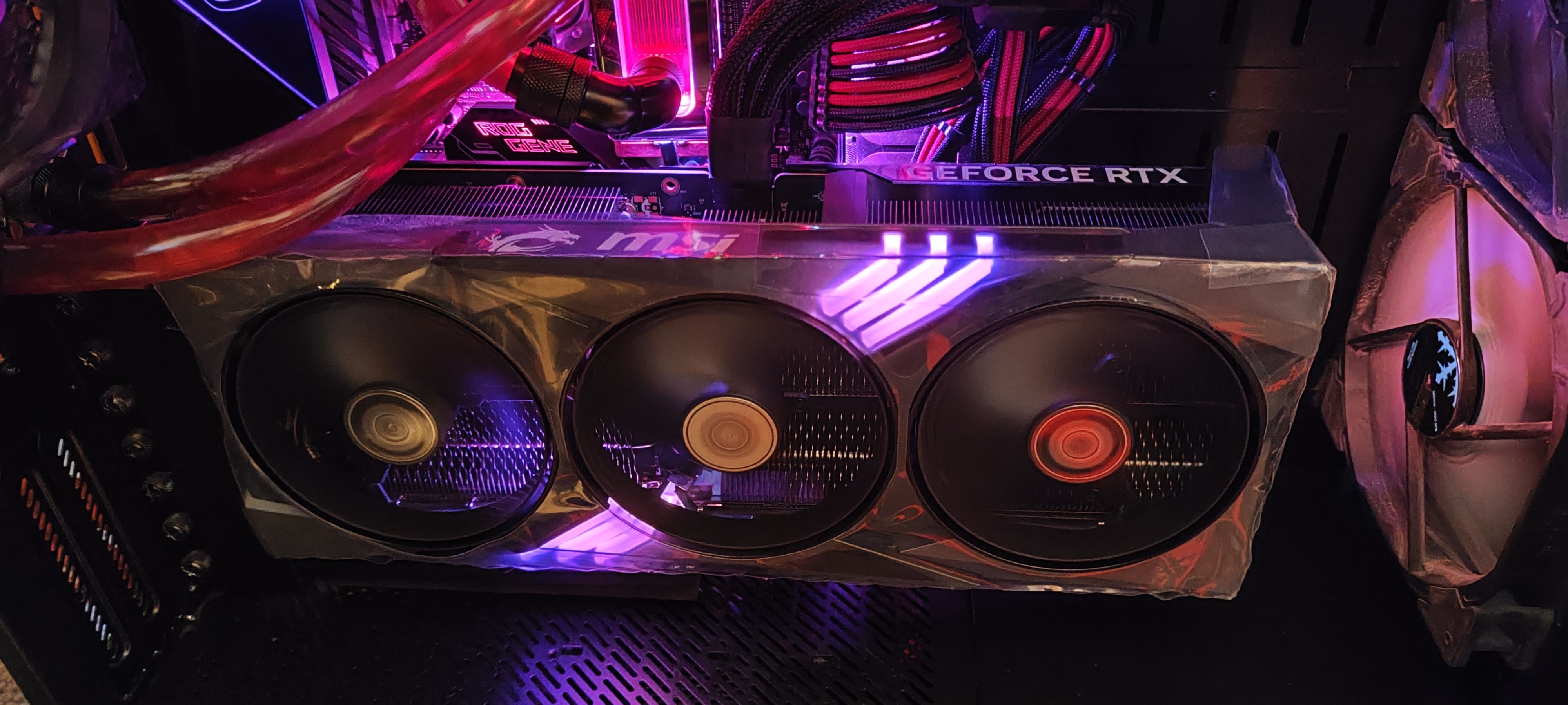

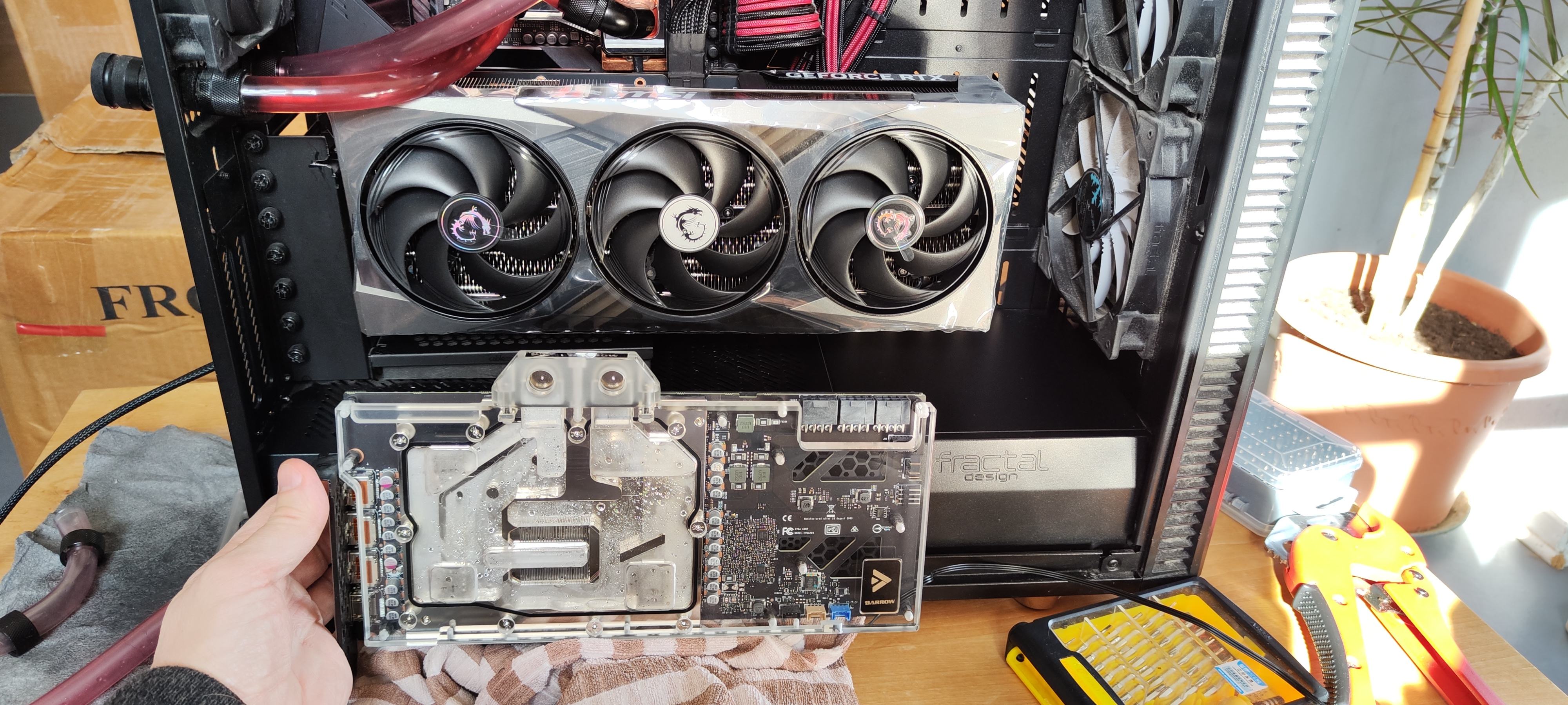

Meine 3080ti musste der Trio weichen ☺️
Der Block soll am 4.4. kommen, dann wandert die Trio in den neuen PC.

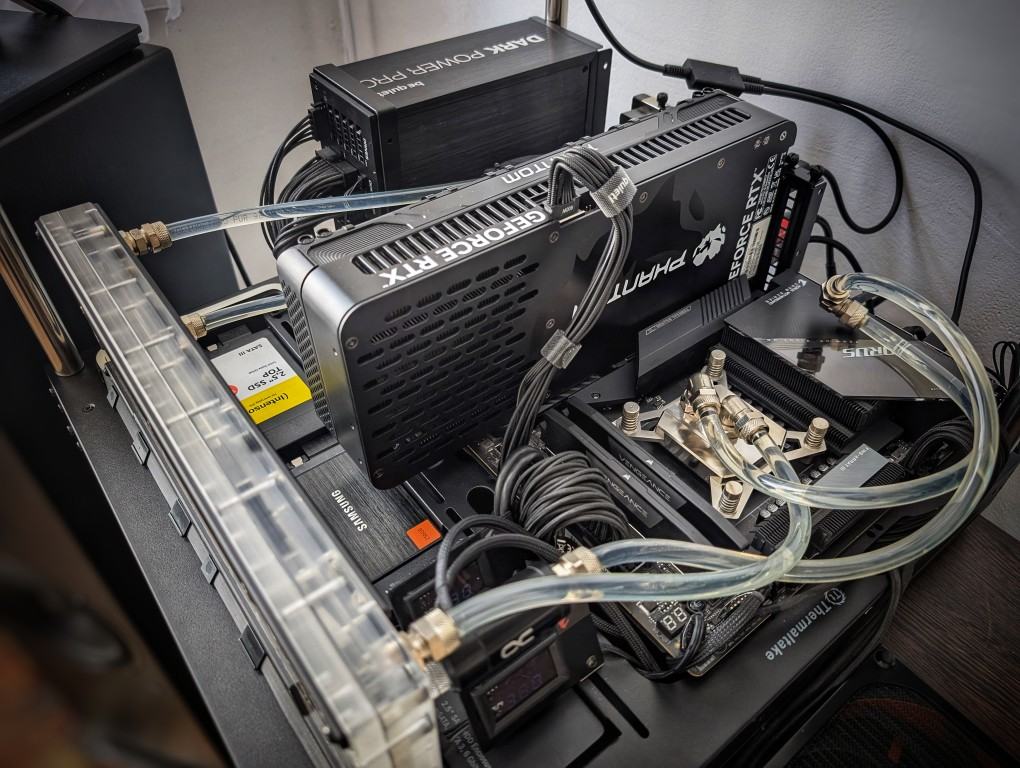

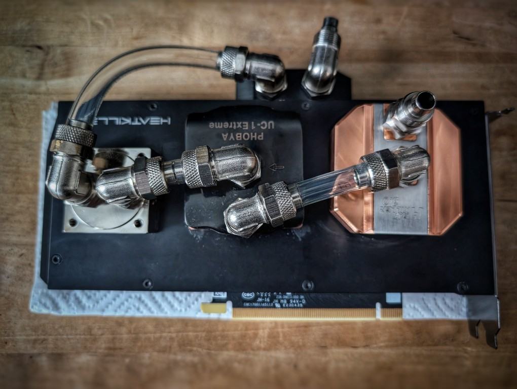

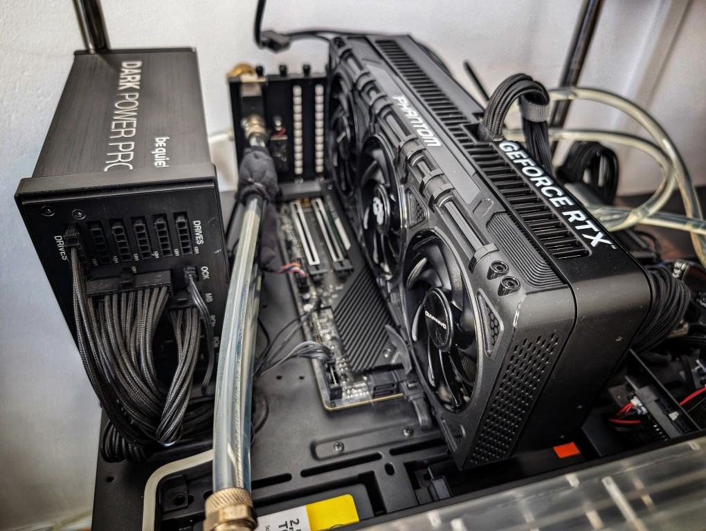

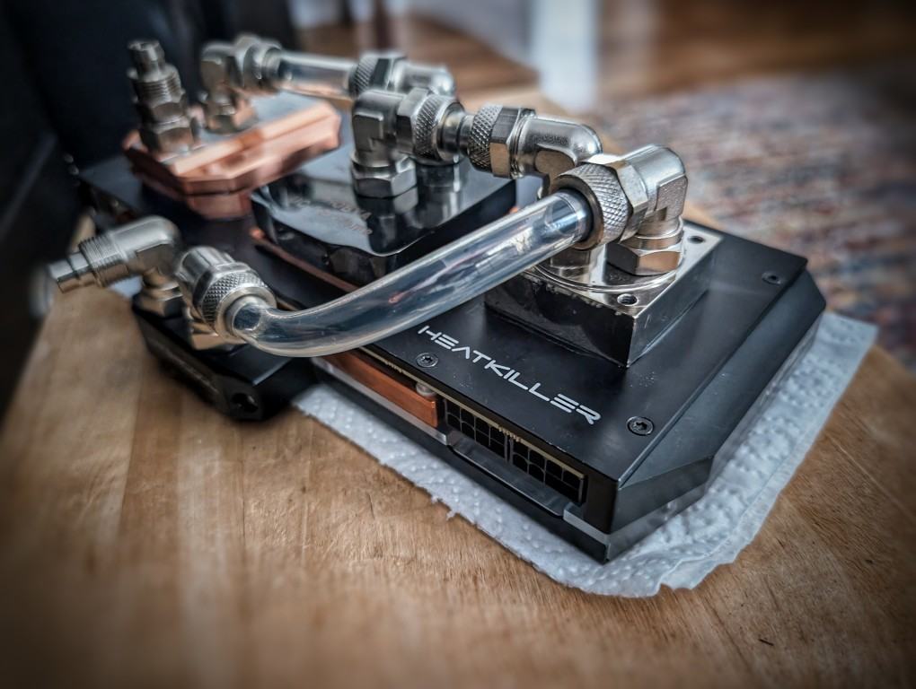

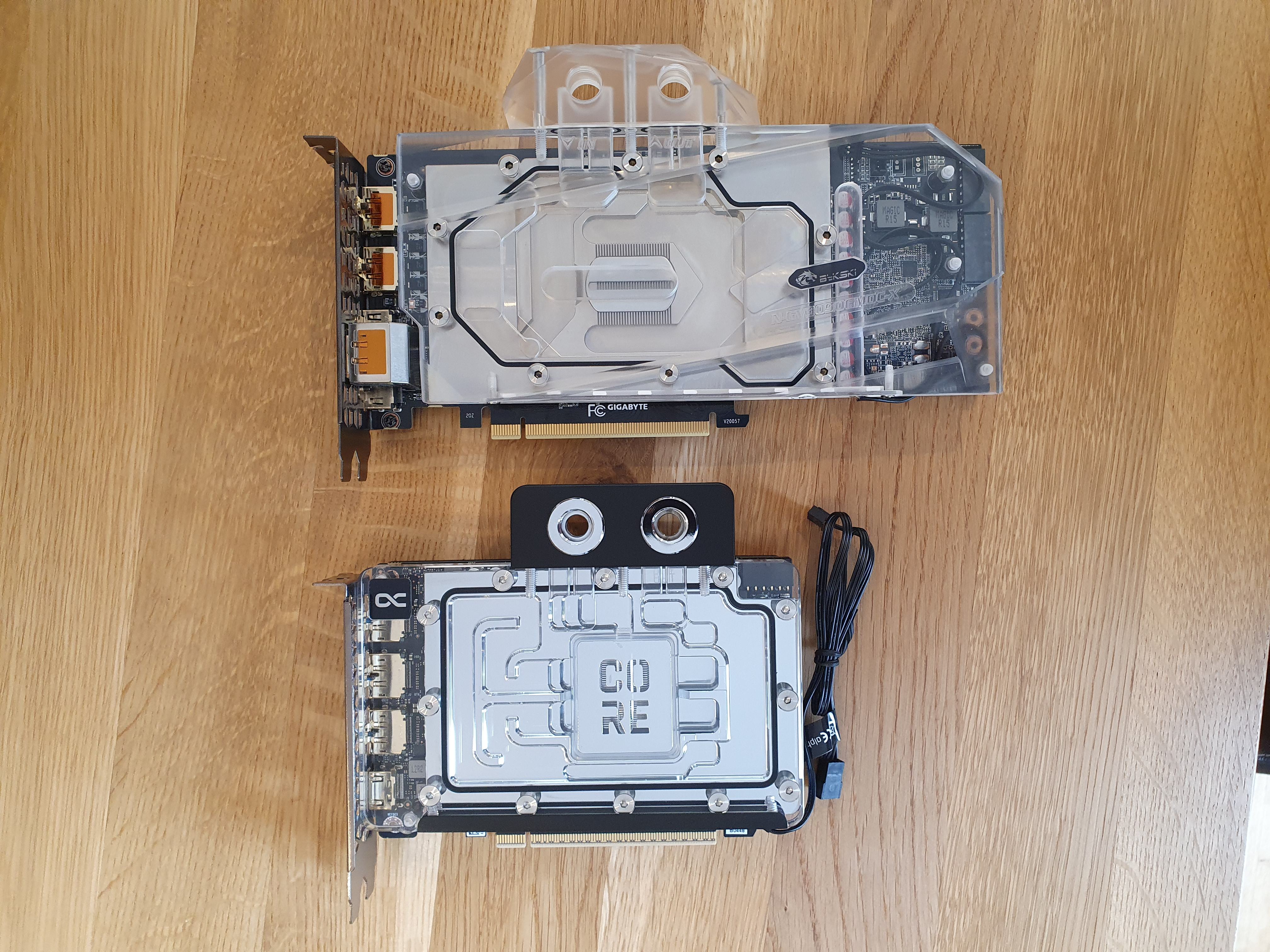

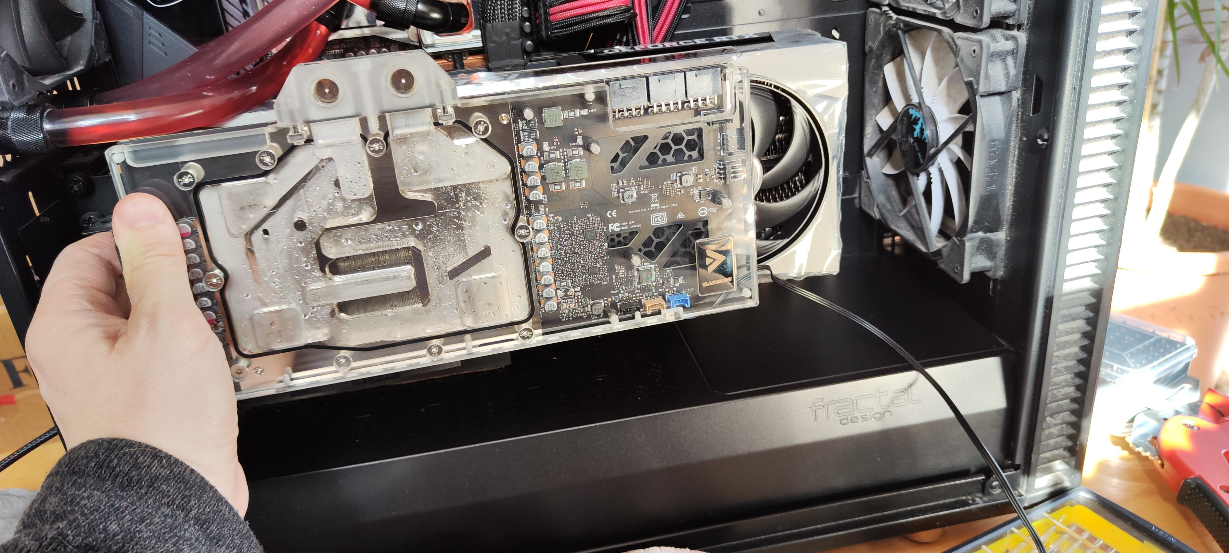

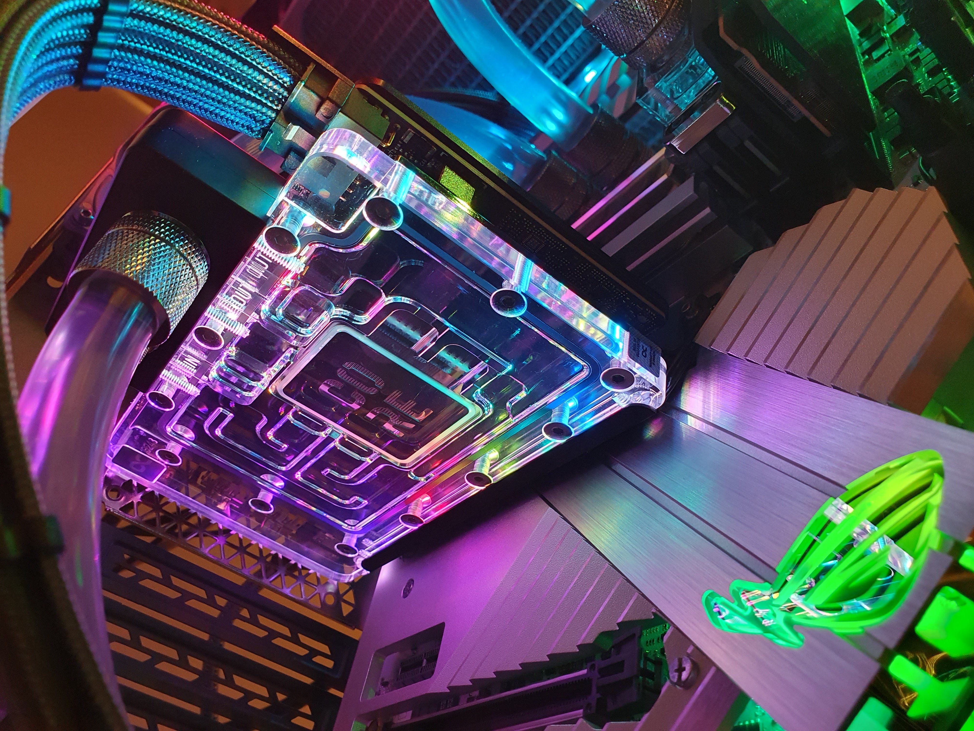

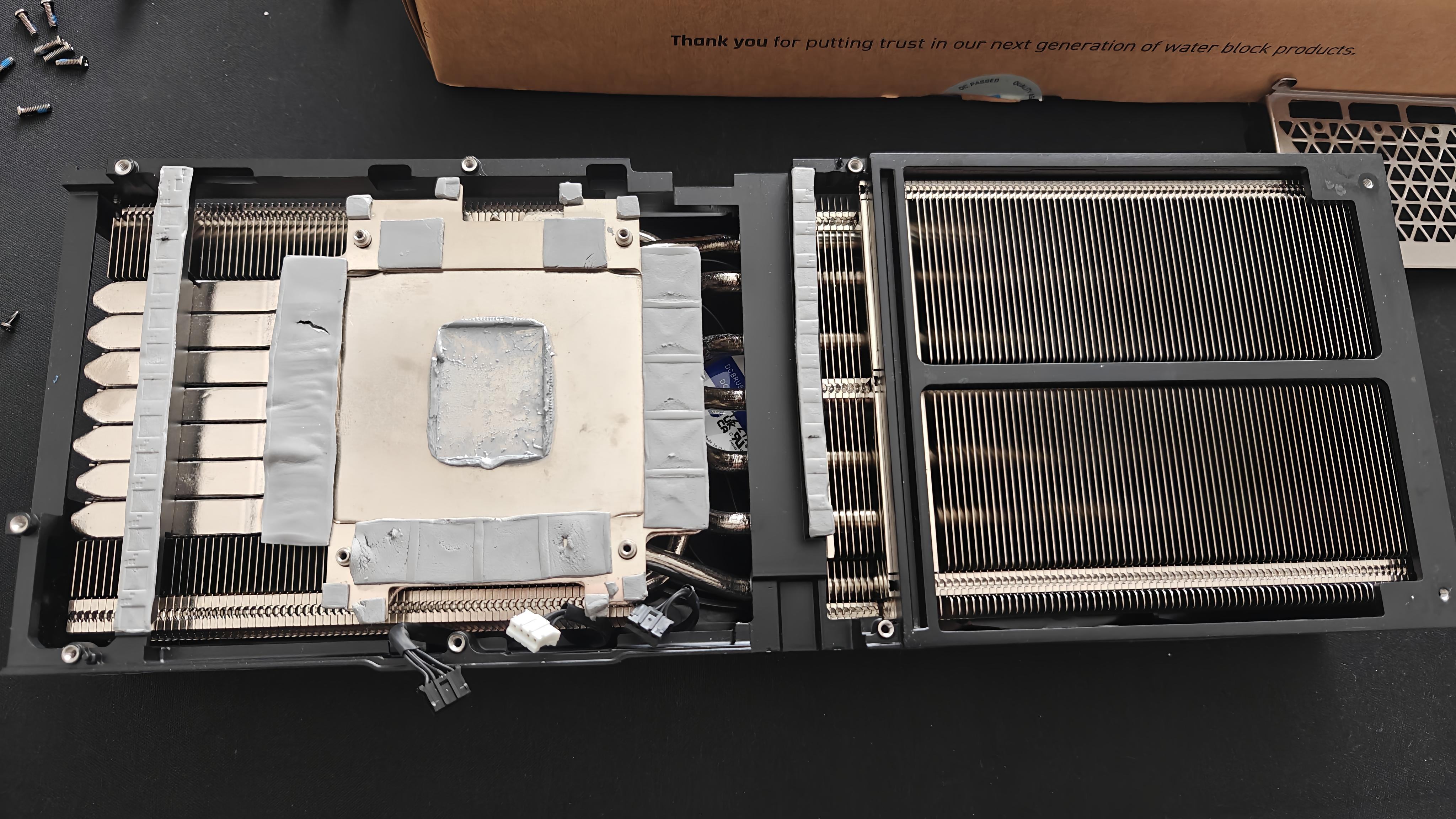

Ja, wenn wir schon dabei sind, hier ein paar Impressionen meiner alten RTX3090 und der neuen RTX5090 Phantom .
Mein WC HK Ultra kommt vorraussichtlich am 3.4.

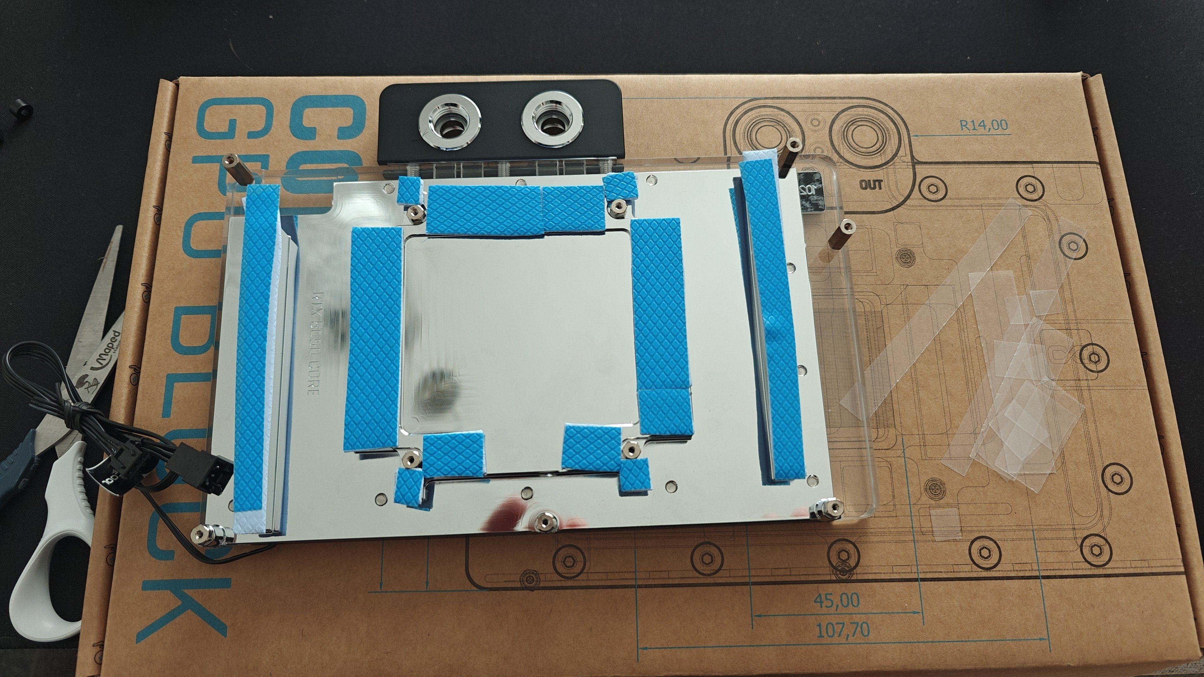

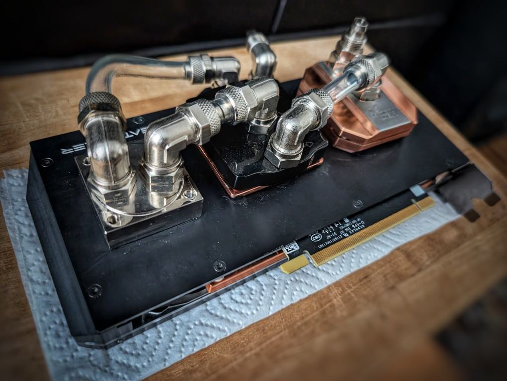

Zur RTX3090, damals gab es noch keine gekühlte Backplate. Also hab ich einfach ein paar alte CPU-Kühler mit Alphacool Core 2-Komponenten Wärmeleitkleber hinten aufgeklebt.
Sieht komisch aus, aber effektiv :d

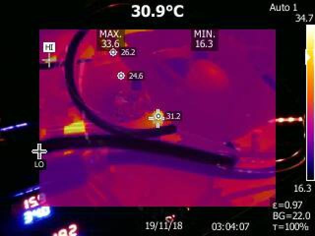

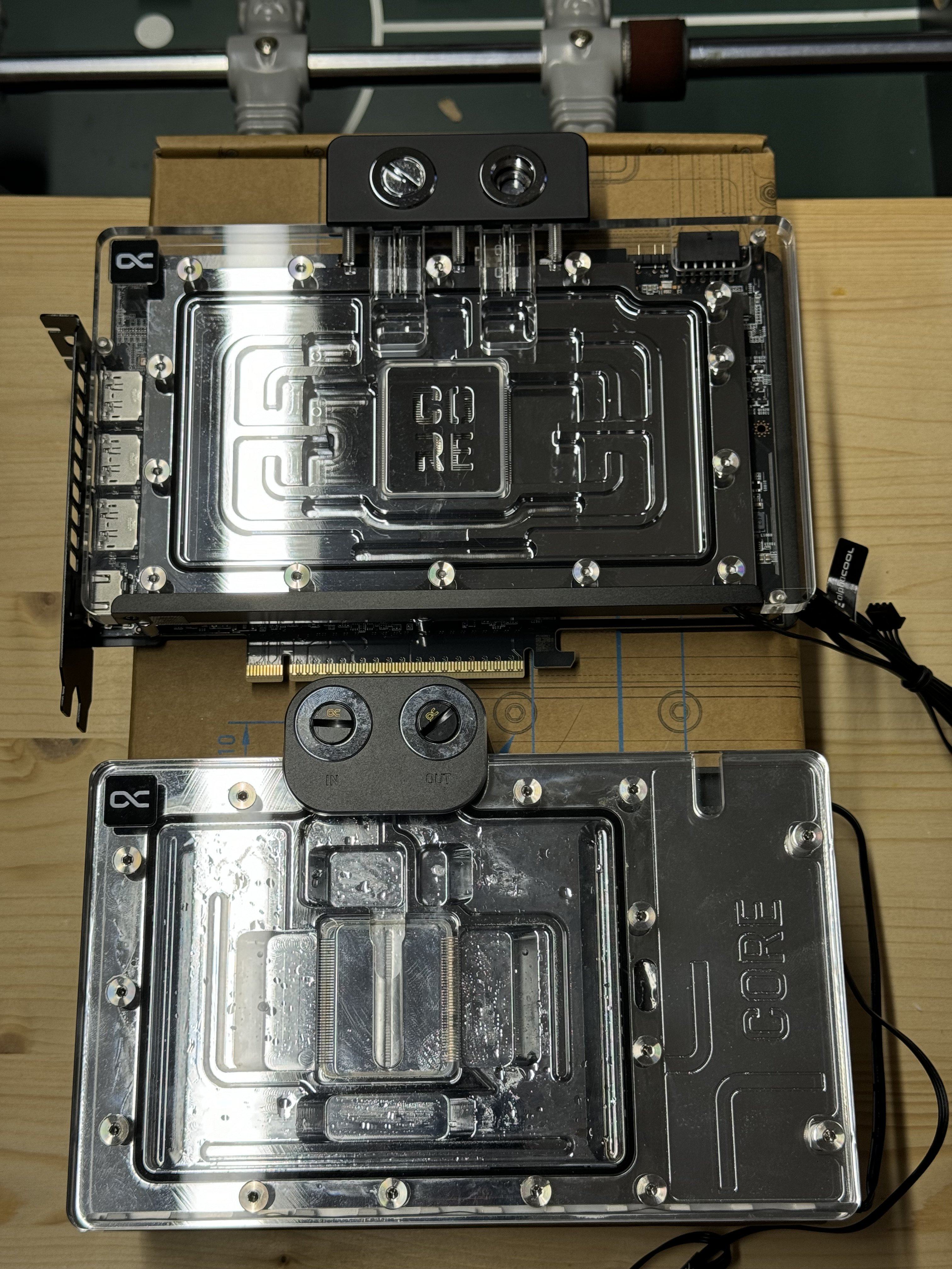

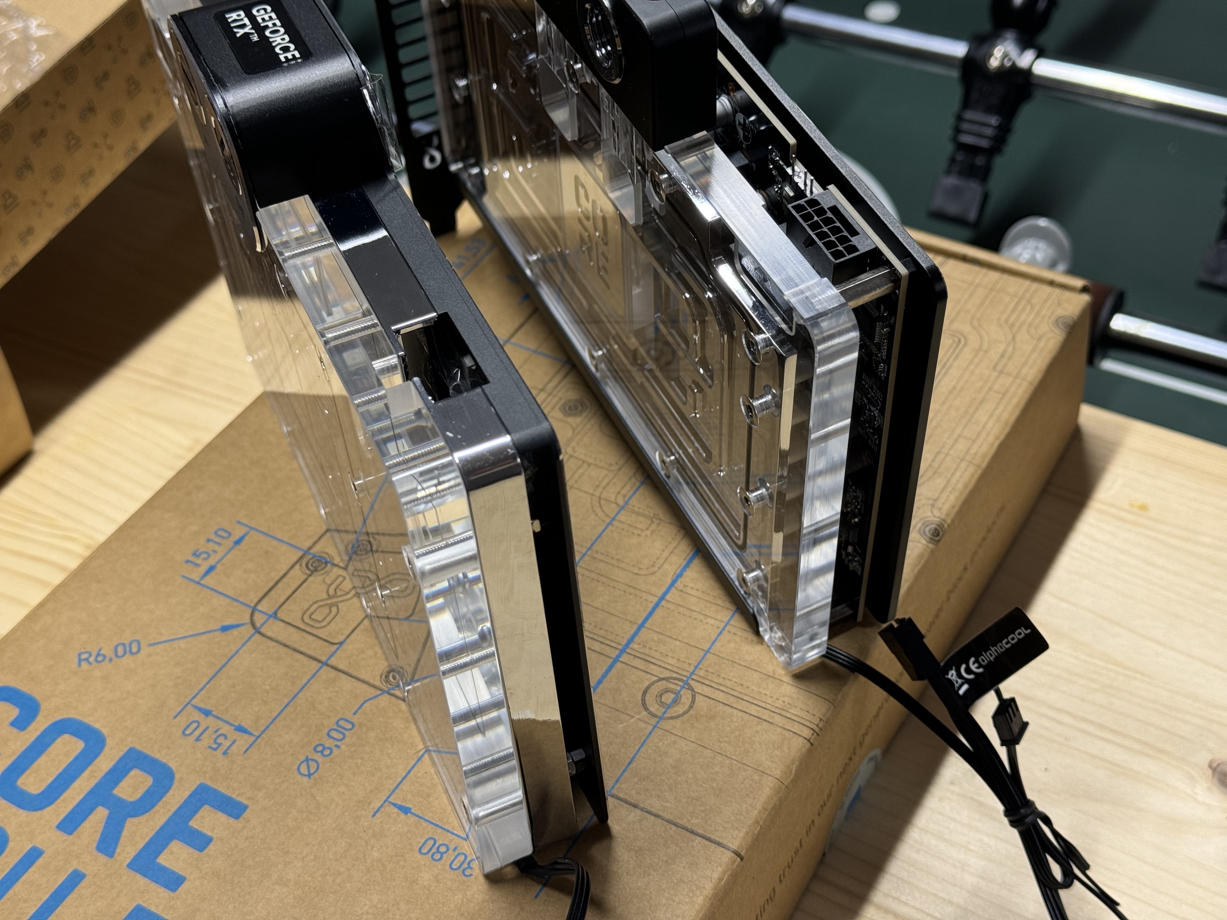

@X909

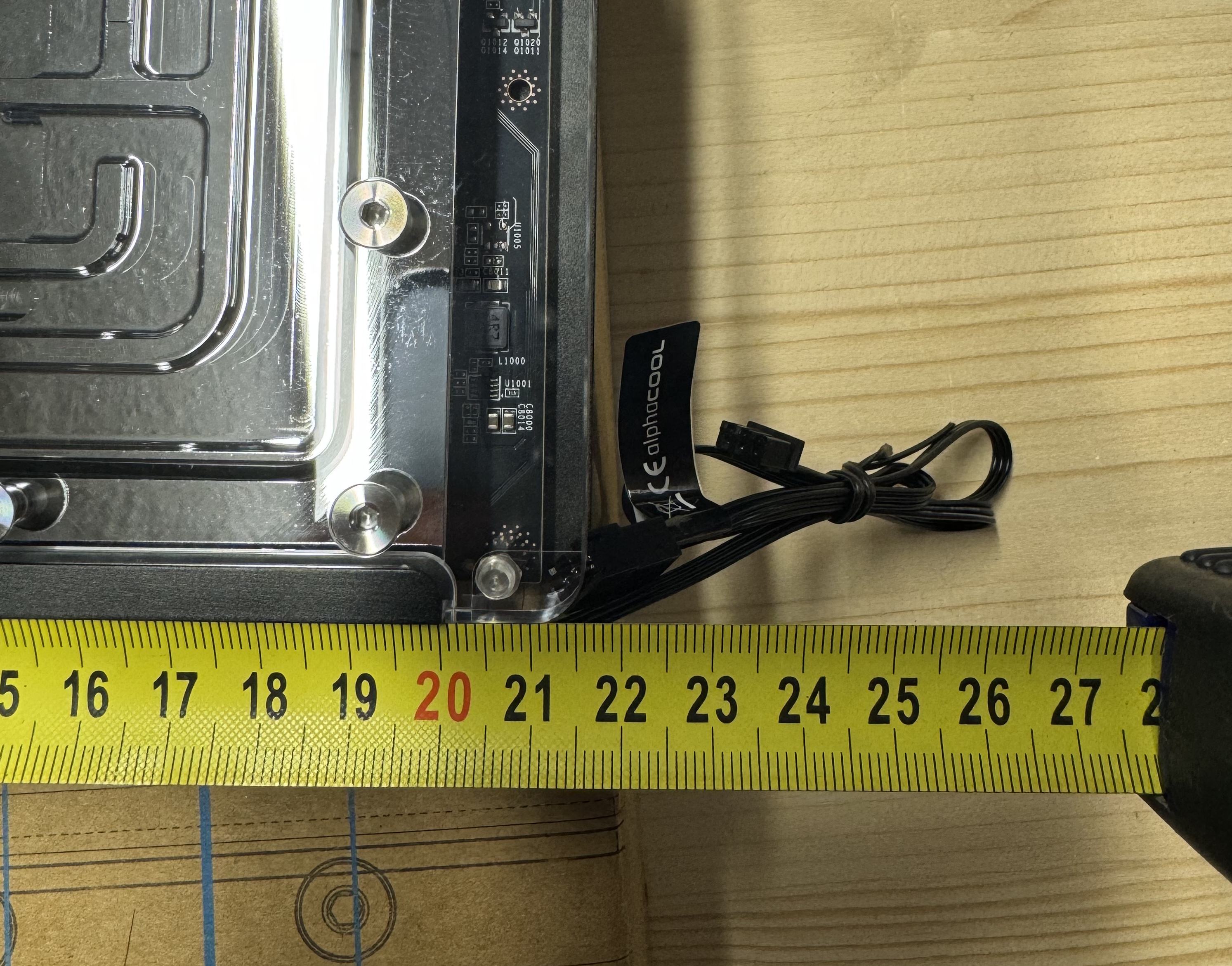

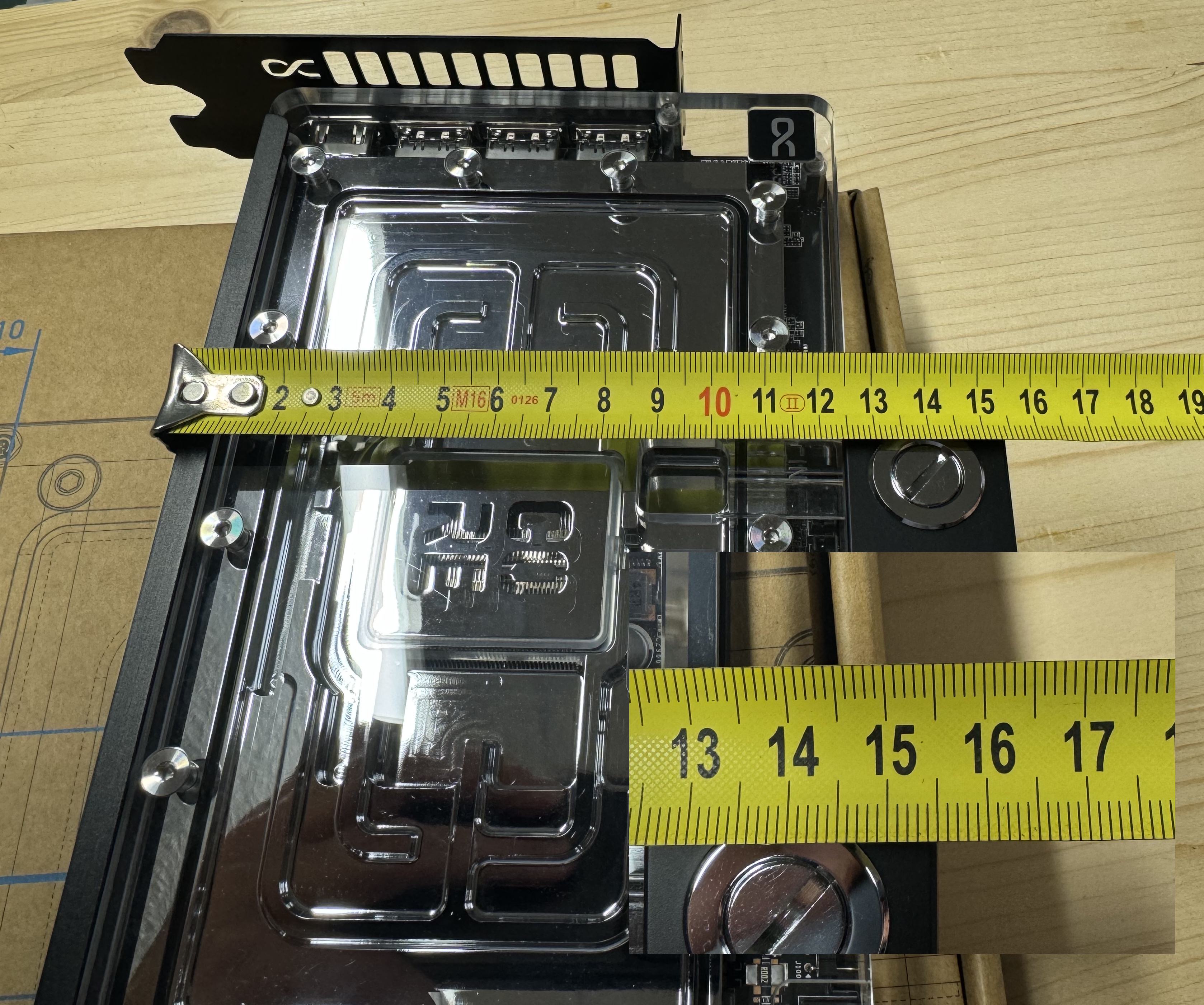

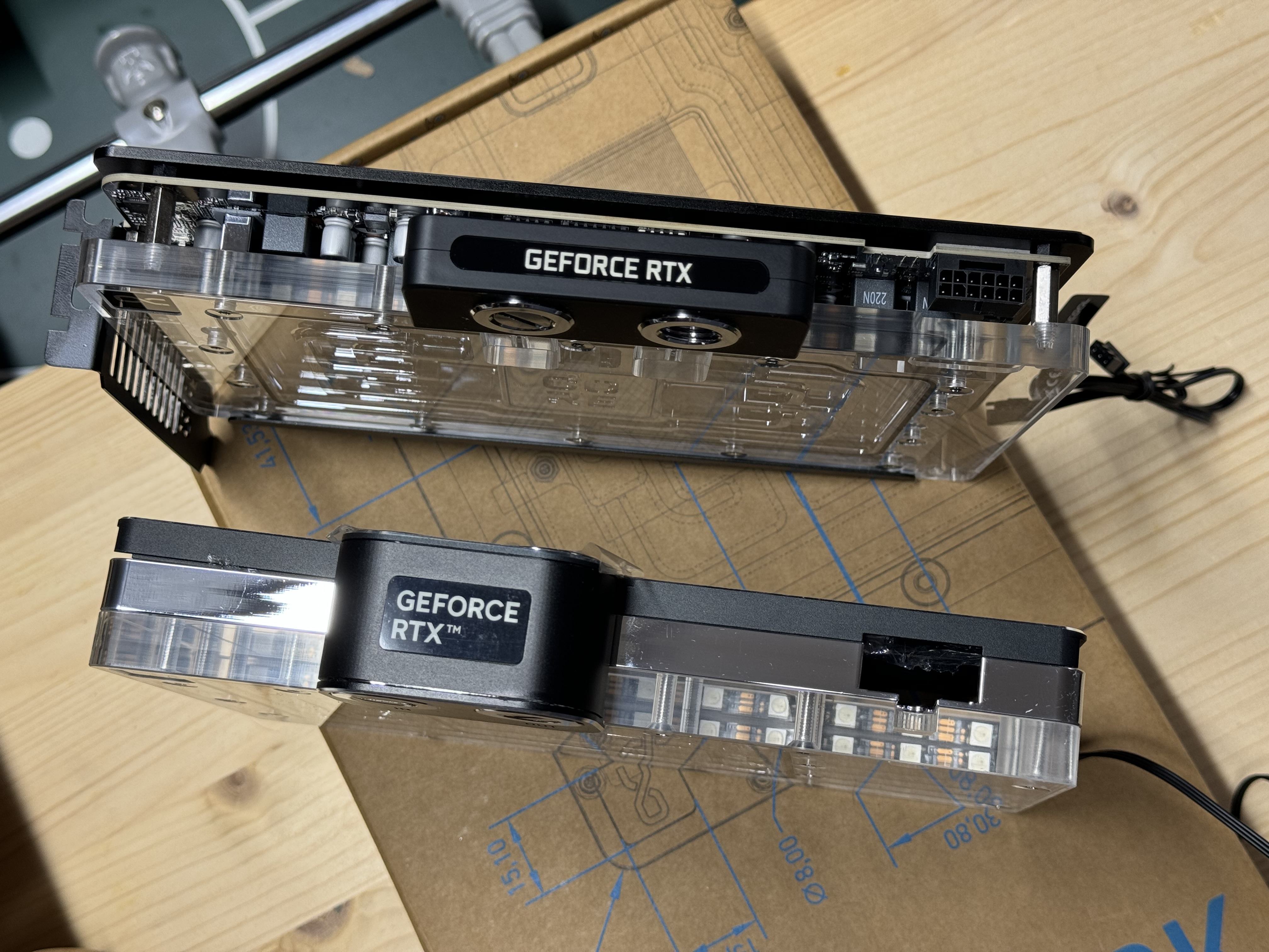

Hier nun die Abmessungen der 5090 Phantom mit dem Core.
Länge ab Innenseite der Slotblende: 216mm
Breite Kühler inklusive Terminal: 155mm
@all

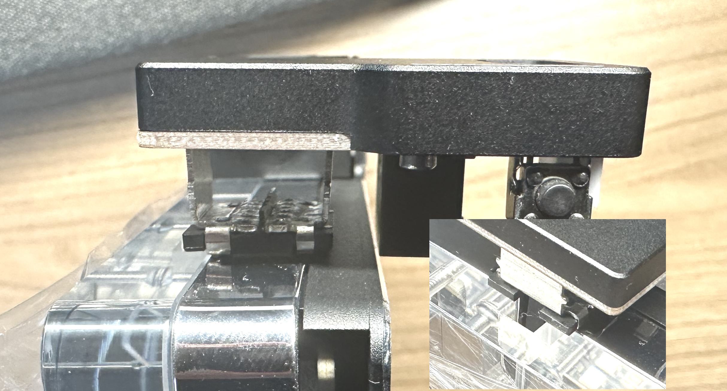

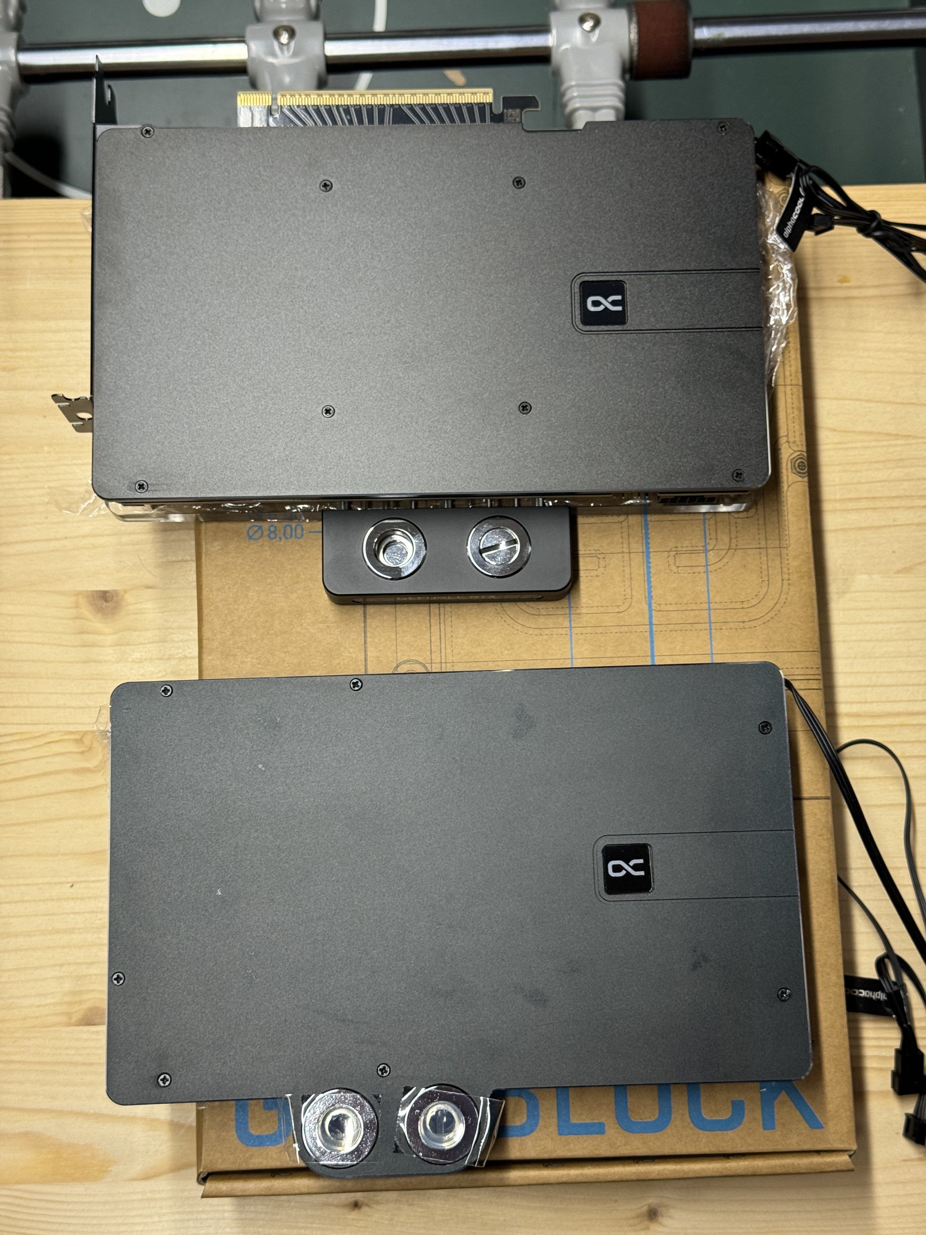

Der ein oder andere hat sich ja schon zu den Änderungen im Vergleich zu den ersten Core-Kühlern geäußert.
Selbst sehe ich die beiden Generationen auch mit etwas Wehmut nebeneinander liegen.
Das in den Block selbst integrierte Terminal mit der Verblendung hat man so ja nicht unbedingt bei anderen Kühlern gesehen.
Durch das angeschraubte Terminal ists ja nun doch wieder etwas beliebiger geworden:
Das der Kühler nun deutlich weniger geschlossen ist wie in der ersten Generation ist auch nicht so sehr meins:
Wenn man der Generation 2 etwas positives zurechnen möchte, dann wärs der Umstand, das dort nun ein Wireview montierbar sein dürfte.
Ein weiterer positiver Aspekt des separaten Terminals wäre der Umstand, das man nun auch den durchsichtigen Deckel abnehmen kann ohne die Blende am Terminal (schwarz und geklebt) entfernen zu müssen (bei Generation 1 ist es so):
Ich werd das Ding zu machen, gibts wieder was aus dem 3D-Drucker. Der verstaubt eh … :sneaky:

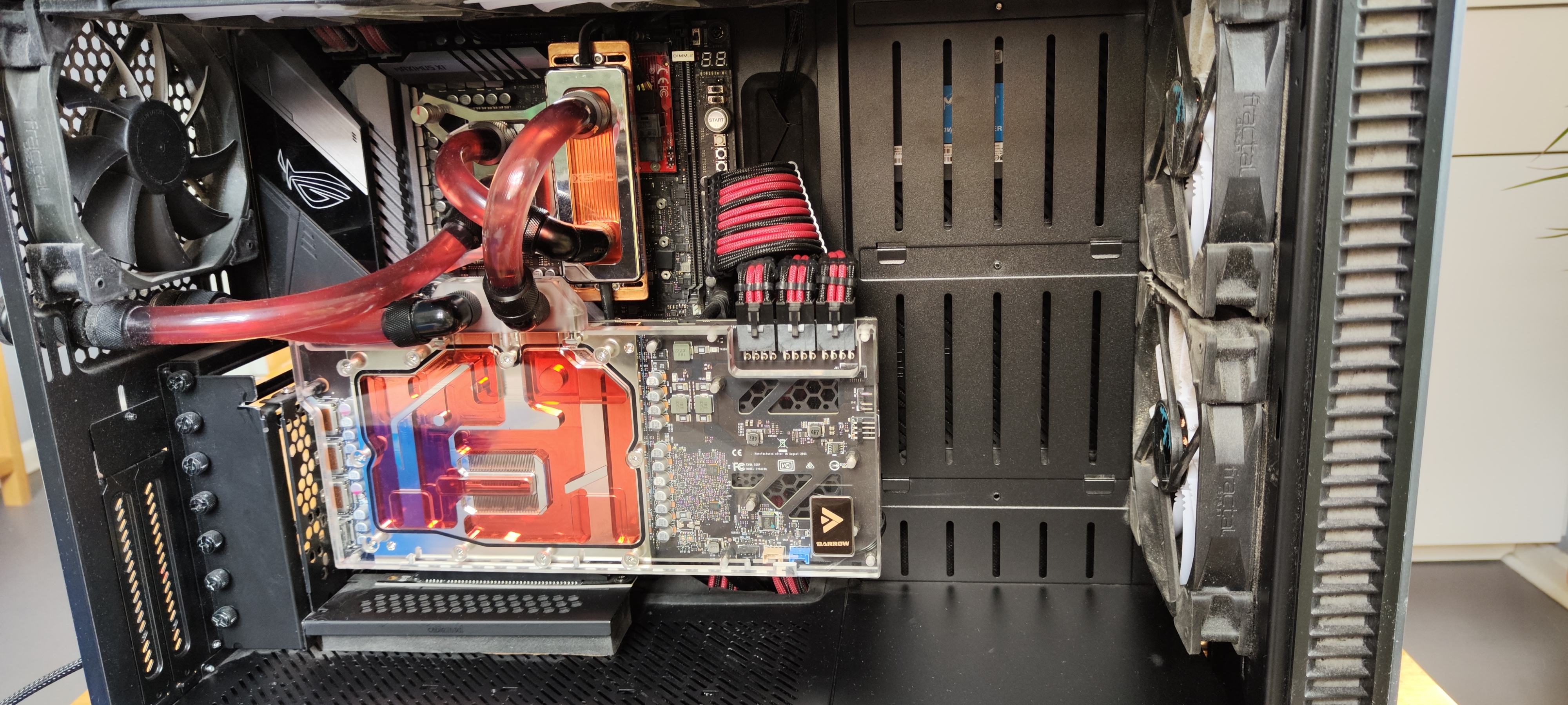

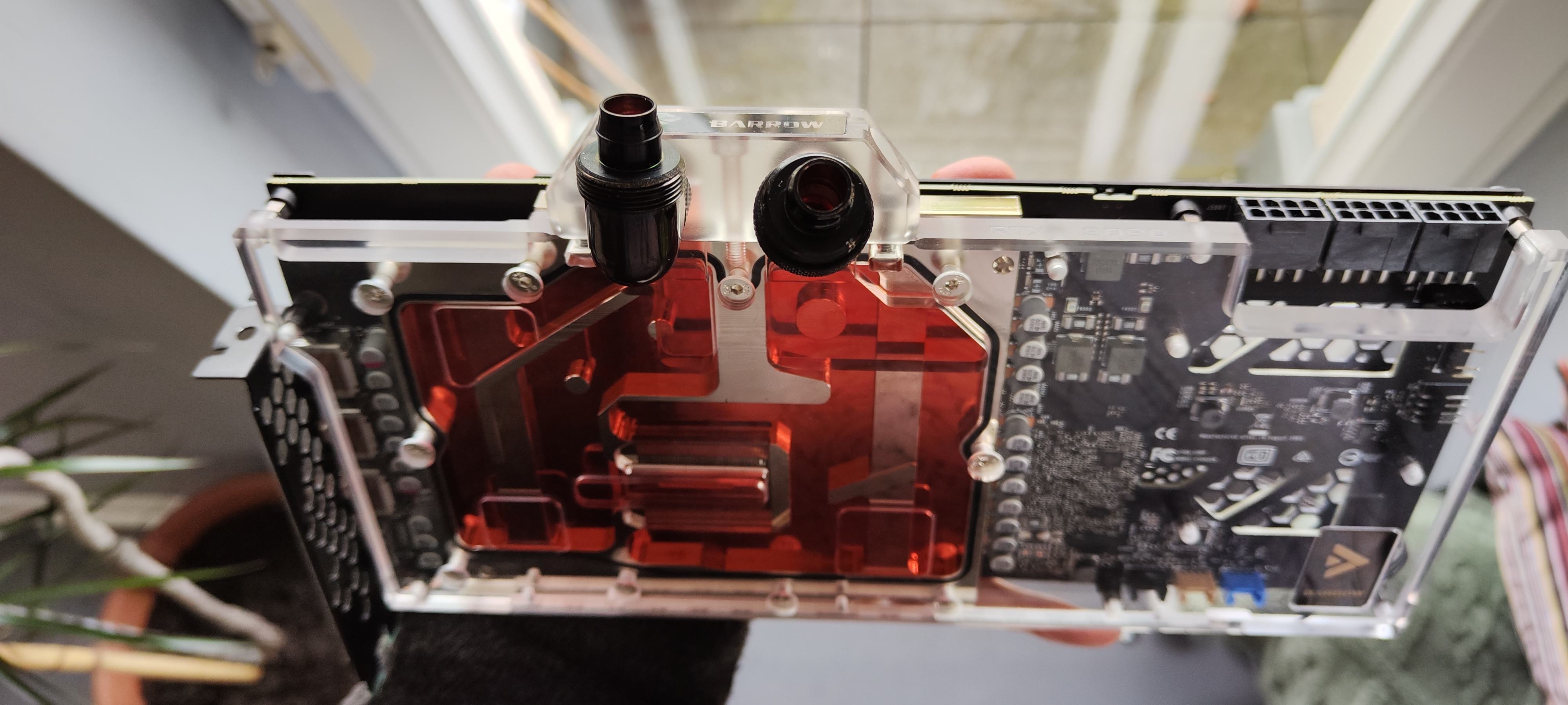

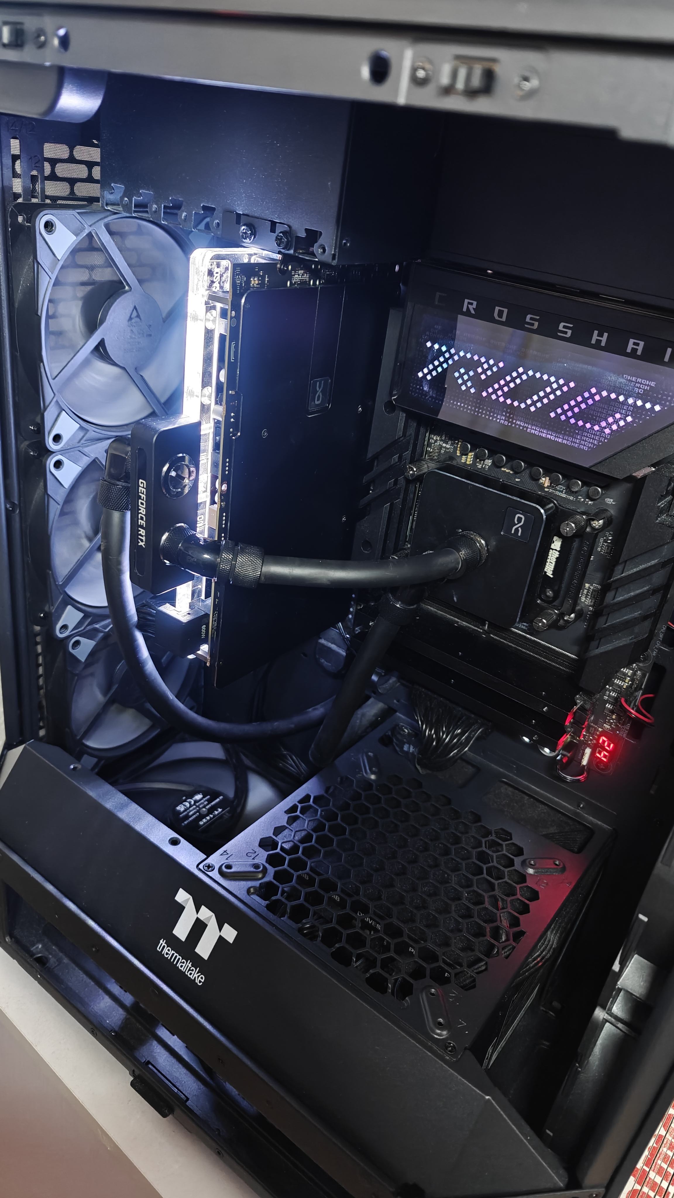

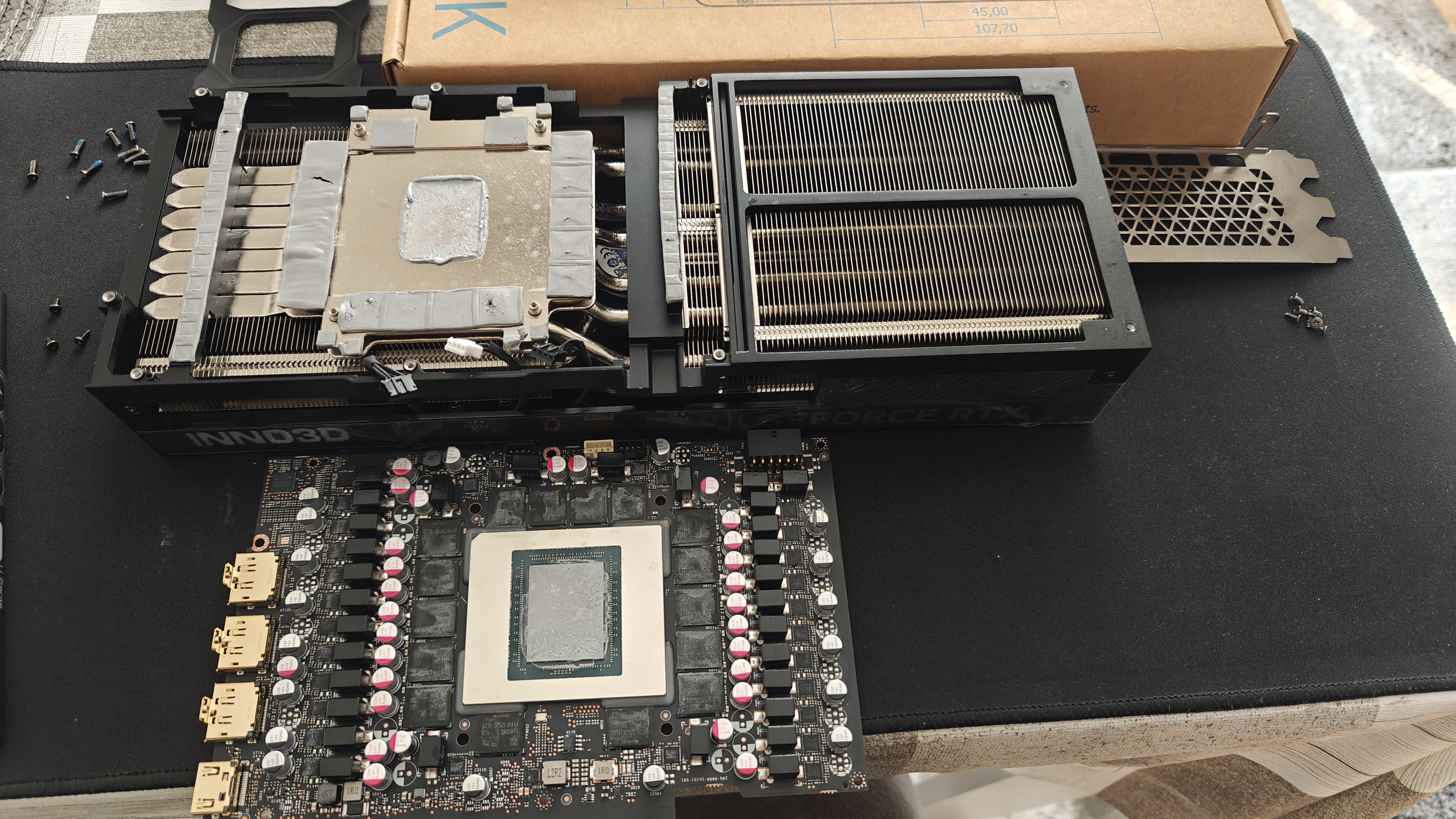

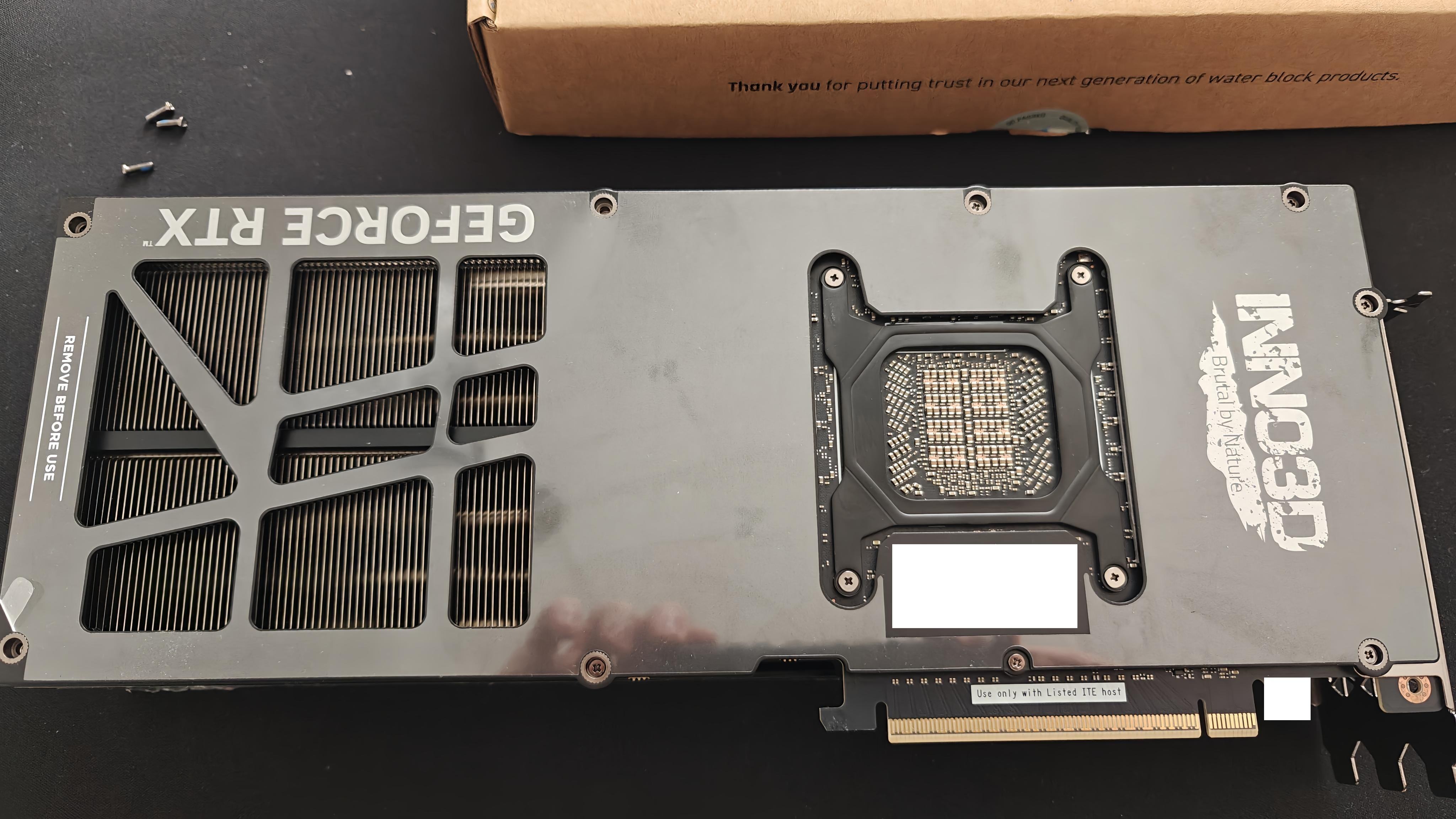

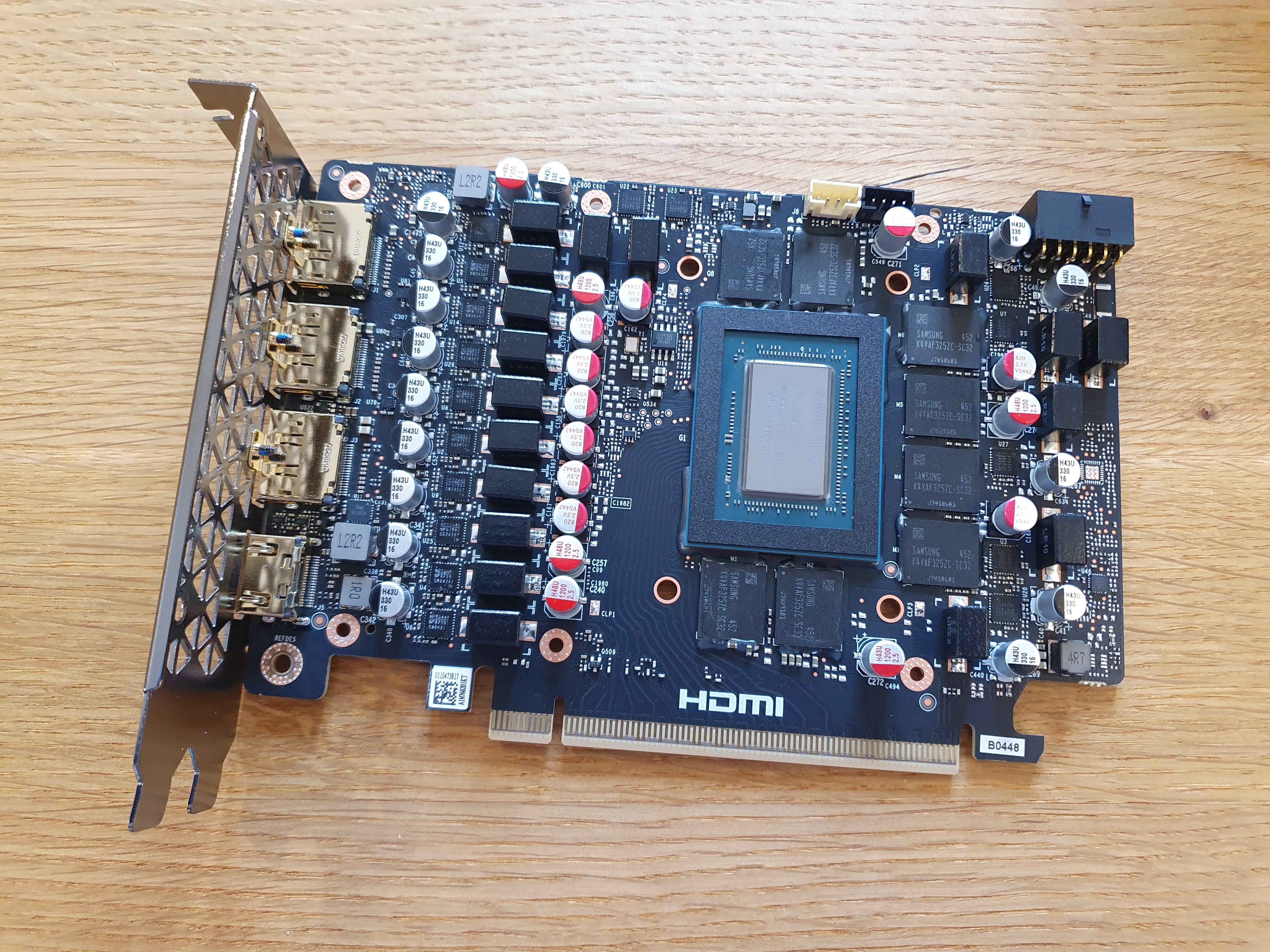

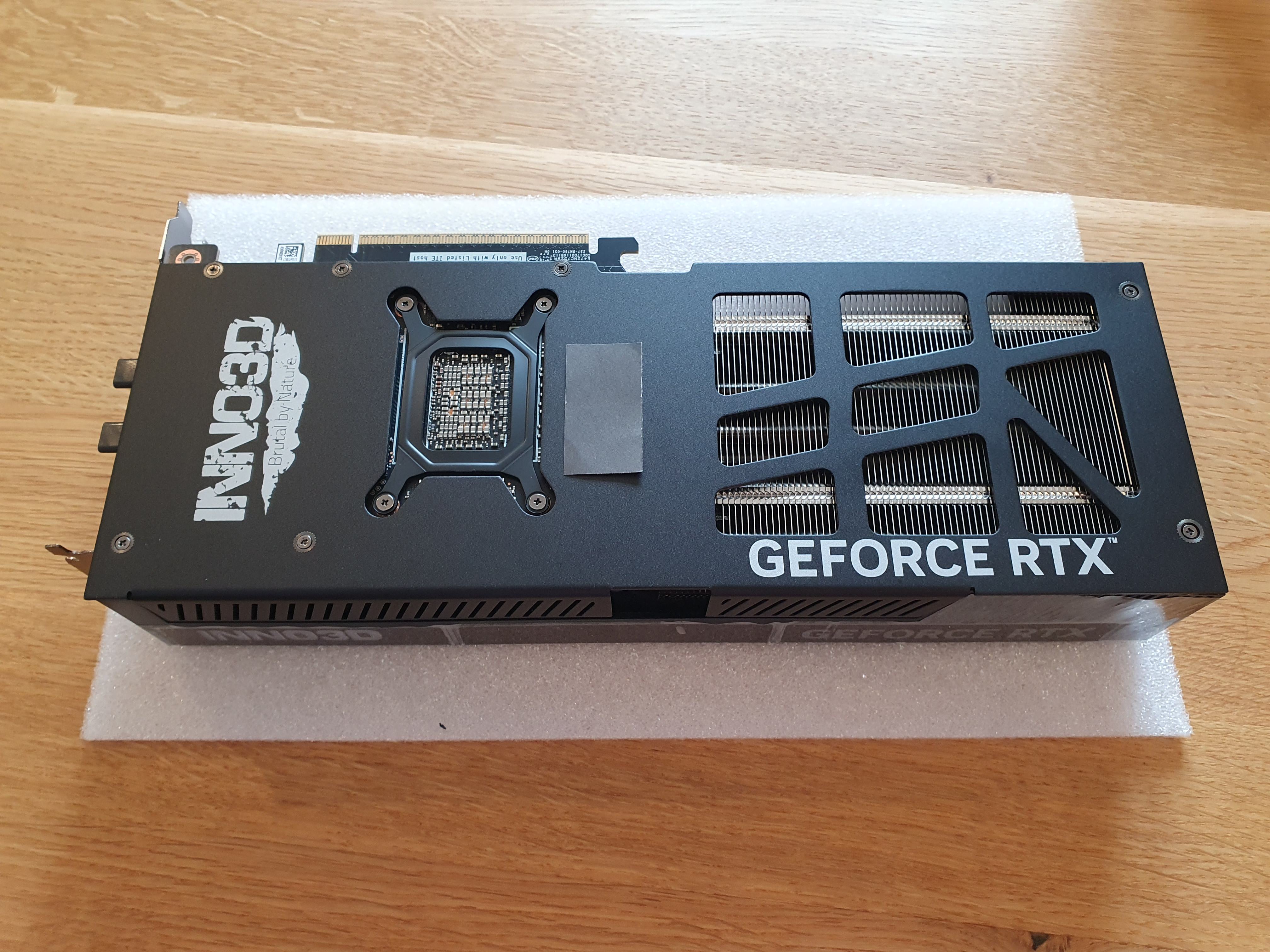

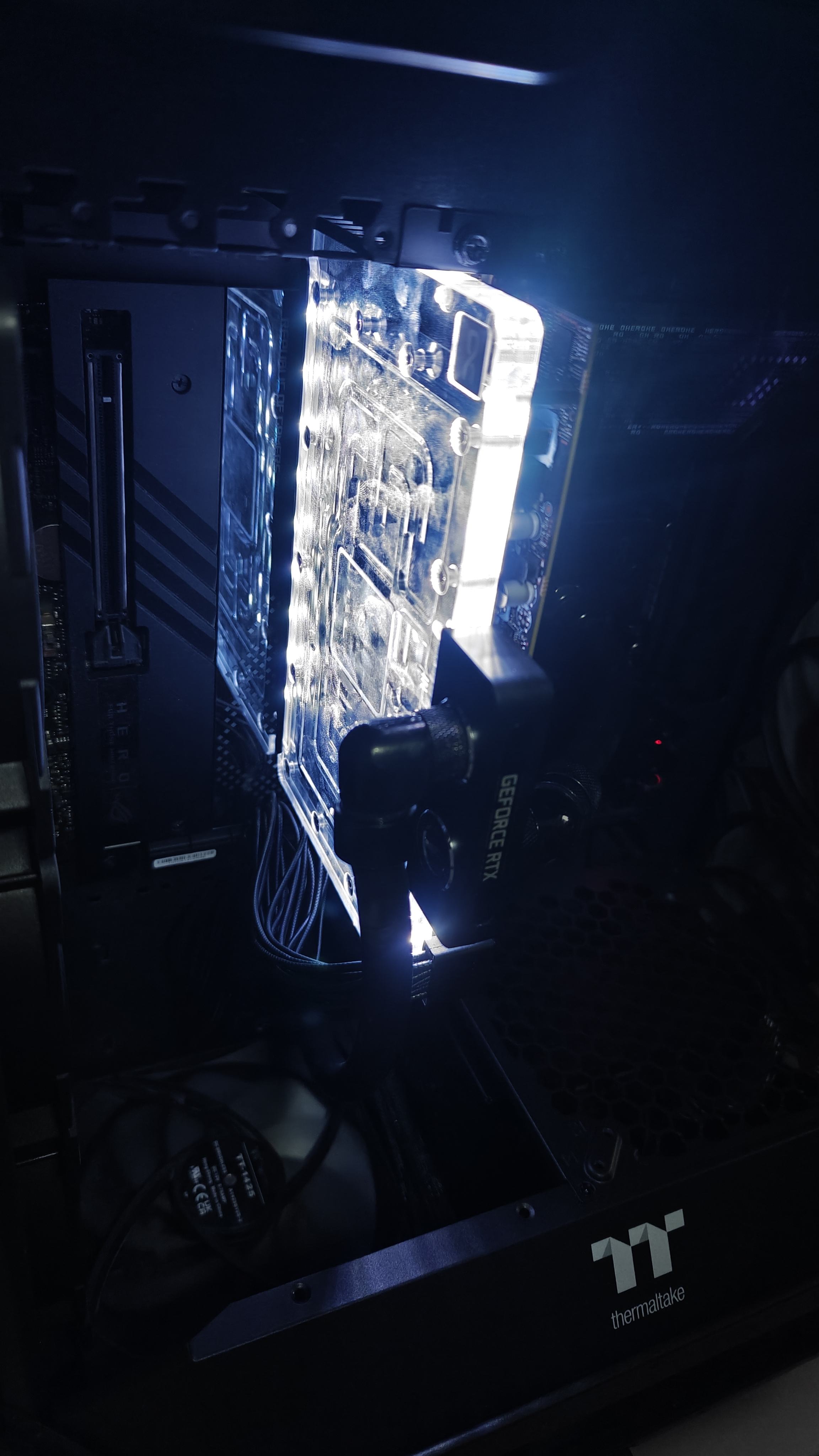

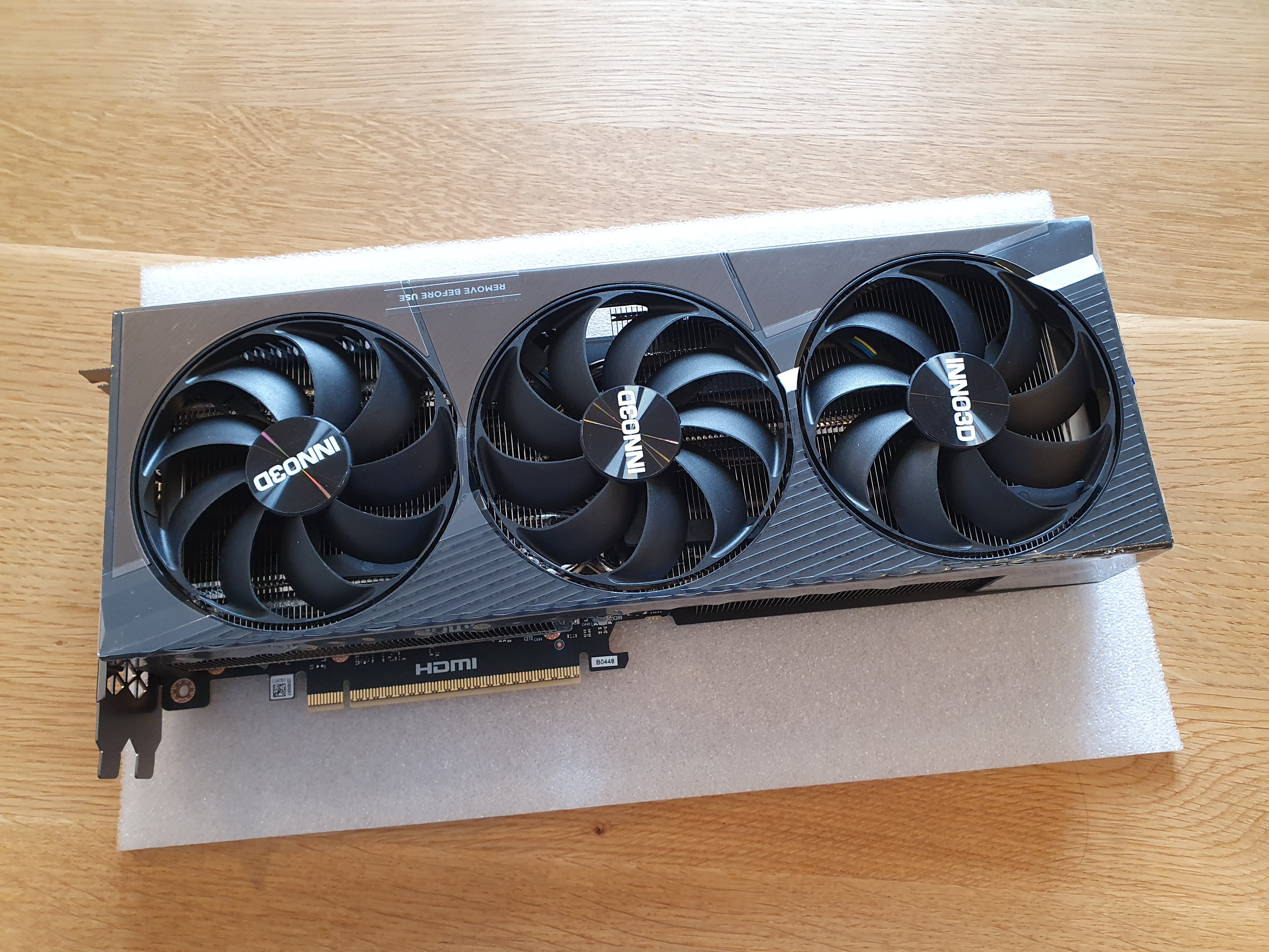

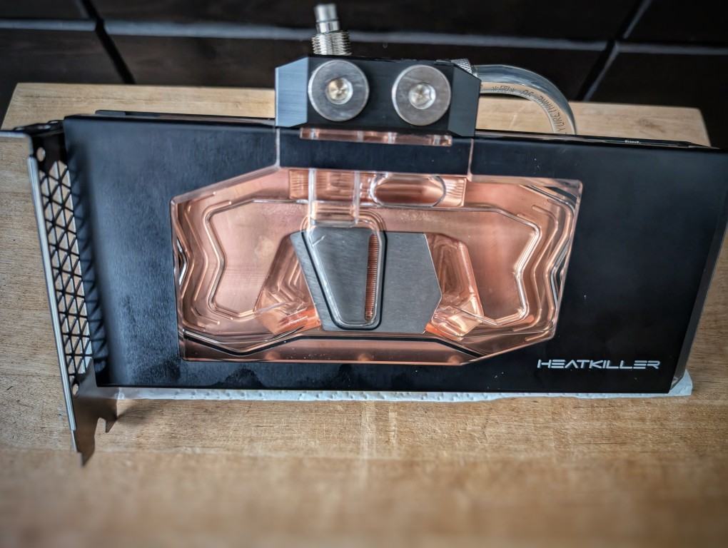

Heute kam meine Inno 5090 an die ich Direkt auf einen ALC Block umgebaut habe
IMG_20250314_154420.jpgIMG_20250314_155308.jpgIMG_20250314_155523.jpgIMG20250314155321.jpgIMG_20250314_163040.jpgIMG-20250314-WA0005.jpegIMG20250314172048.jpgIMG20250314173011.jpgIMG20250314173018.jpg
Was auch immer ALC in dieser Generation gemacht hat es FUNKTIONIERT!!!! Ich habe meine Inno Direkt nach dem Einbau mit dem Waterforce Xtreme Bios geflashed (Soll wohl das beste sein wenn man einen Waküblock verbaut hat)
Ich habe ein Delta von Wasser zu GPU bei 600Watt+ (Peak 631 Steel Nomad) von gerade mal 20 Grad und Peak 21 Grad !!!!!!! bei meiner 4090 waren das noch knapp 28-30 Grad bei 600watt
Der Ram schimmelt sein Leben bei 58 Grad und Peak 60 Grad (Steel Nomad 600watt+ /Ram +3000 )
Daily Gaming habe ich ein Delta von 10-12 Grad in OW2 und Warzone bei ca 350watt verbrauch und der Ram liegt hier bei ca 42-44 Schwankend
Kühlung 1+ / Verarbeitung 3- ( Die backplate hat nur mit ewigen hin und herschieben gepasst bei mir, sobald man angefangen hat schrauben fest zu ziehen haben die 4 äusseren schrauben noch mehr gepasst weil das loch um 1/2 versetzt war vlt eine schlechte Charge?? Zum schluss hat es gepasst war aber nervig)
Was ich aber auch sagen muss die Inno hat 0 Spulen fiepsen bzw Rasseln so was habe ich noch nie erlebt selbst bei 600watt+ nix zuhören erst wenn ich meine Lüfter auf 300U/min regel höre ich ganz ganz minimal Fiepsen ( ca 10cm Abstand bei offenen Gehäuse ab 10cm ist auch hier nix mehr zuhören)
Dafür das Inno ja "Nur" ein Billig hersteller sein soll Absoluten Respekt eine klasse Karte

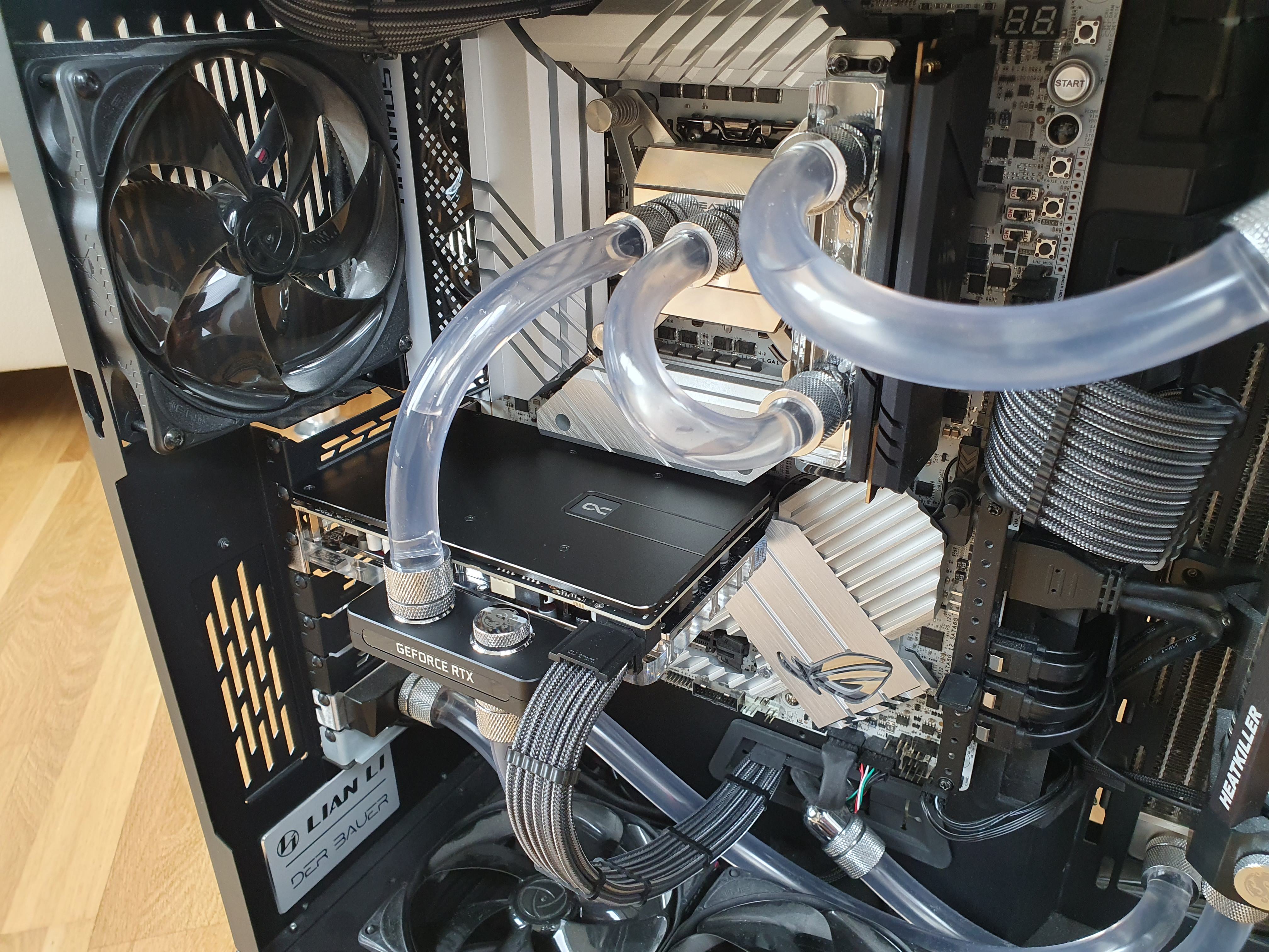

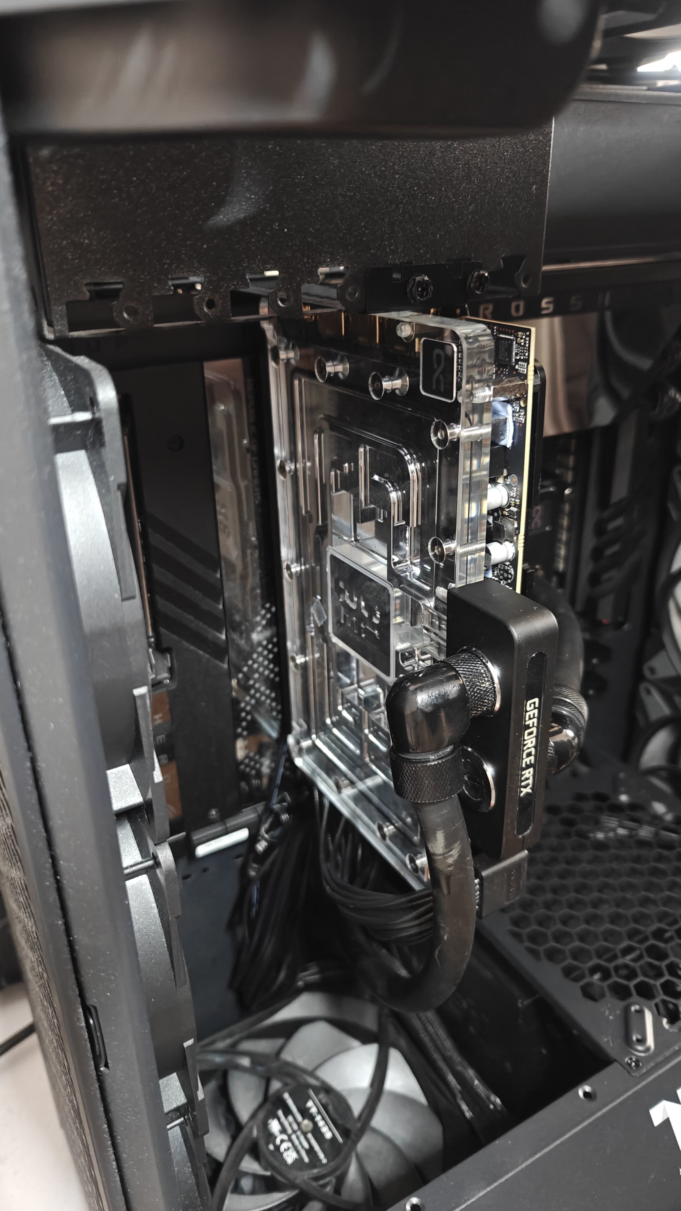

ich ab nen wireview an meiner inno + ac block dran, passt problemlos :)
Ist es auch ein Core-Block? Weil bei meinem Core-Block für die 4090 FE hats nämlich definitiv nicht gepasst bzw. es ist außen am Block angestoßen und dabei aber noch nicht vollständig eingesteckt gewesen:
gibt es denn mehrere für die inno5090 ? ^^
der hier
@blgblade
Hättest mal direkt dazu geschrieben, das es um ne 5090 geht^^
@blgblade
joar stimmt, hätte vlt nicht nur inno schreiben sollen xD

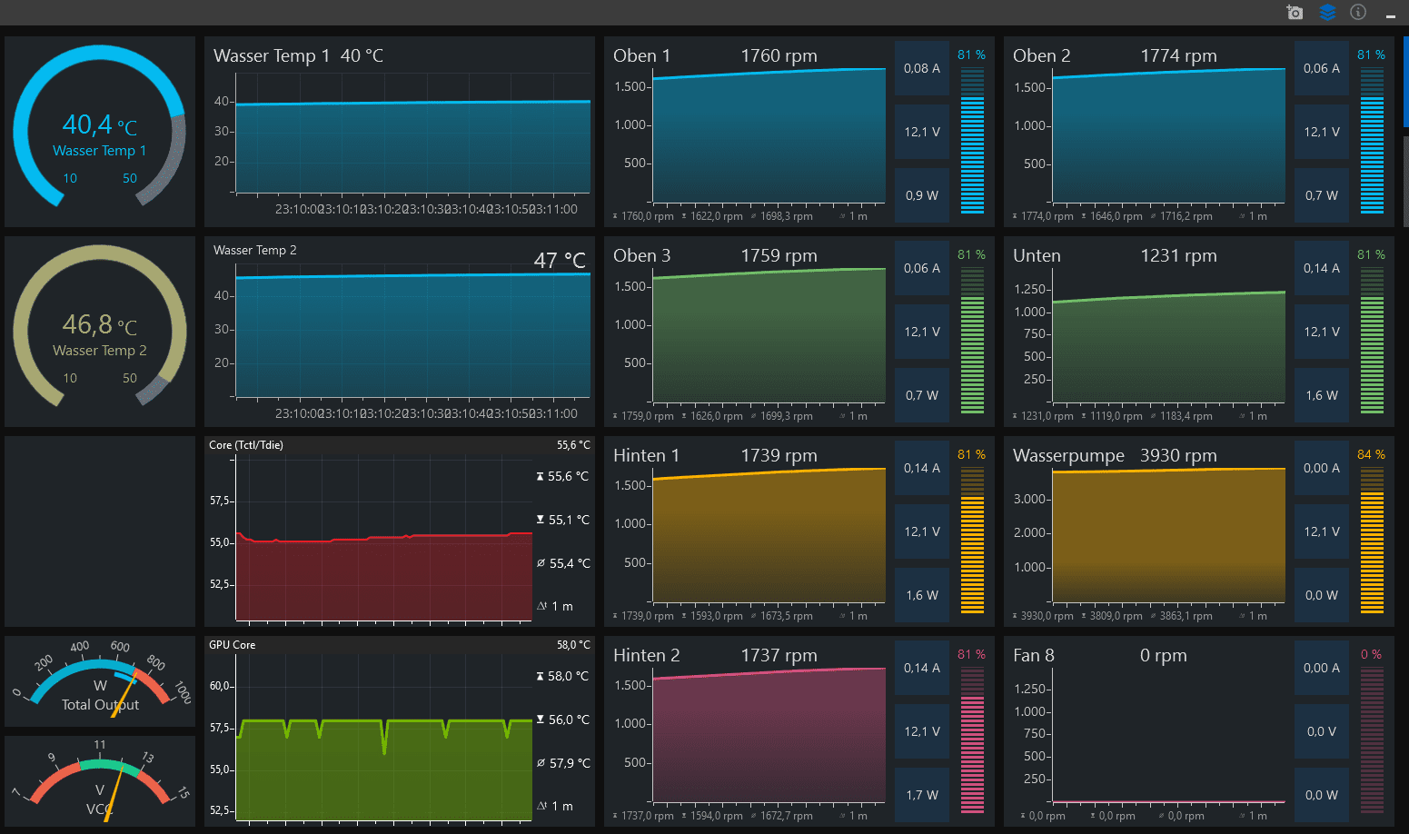

aber hab jetzt auch mal das 5090 wb xtreme bios geflasht ... läuft prima und zieht statt um die 580 knapp 610W laut Wireview ^^
Temps sind im Benchmark auch dufte (wärend Furmark) (und ja ich hab warum auch immer nur noch nen delta von rund 17°C ... vlt liefs noch nicht lang genug kp ^^)
Lässt Du 40°C-47°C Wassertemp?
Das wäre mir zu viel, ich bekomme schon bei 33°C erste kleine Panikattacken :d
Was hängt da bei Dir dran?
Ich hab ne 4090 und nen Threadripper dran hängen, allerdings auch massig Radiator-Fläche inkl. einem 420er Mora
2x360 Radiator, alles im Gehäuse, und davon einer leider nur als outtake weil kein Platz xD ach pumpe ist bis 60°C Safe aber 50 hat das Wasser noch nie erreicht ;) 33°C ist förmlich normale Wasser temp bei normaler / seichter Beanspruchung 😅 die 47 sind ja auch am Ende vom Kreislauf nach CPU und GPU ... 40 sind nach dem dicken 360er und dann kommt ja noch der andere, da hab ich aber kein Sensor dran ;)
Ach gekühlt wird 9800x3d und die 5090

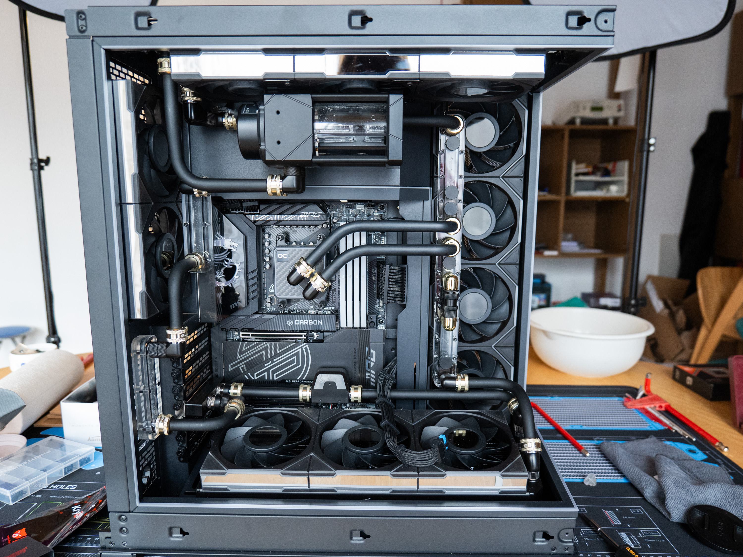

Heute noch den Loop entleert und:
1. CPU getauscht von Ryzen 9800x3d auf 9950X3d
2. einige Tubes (die nicht ganz perfekt gebogen waren) noch neu gemacht.

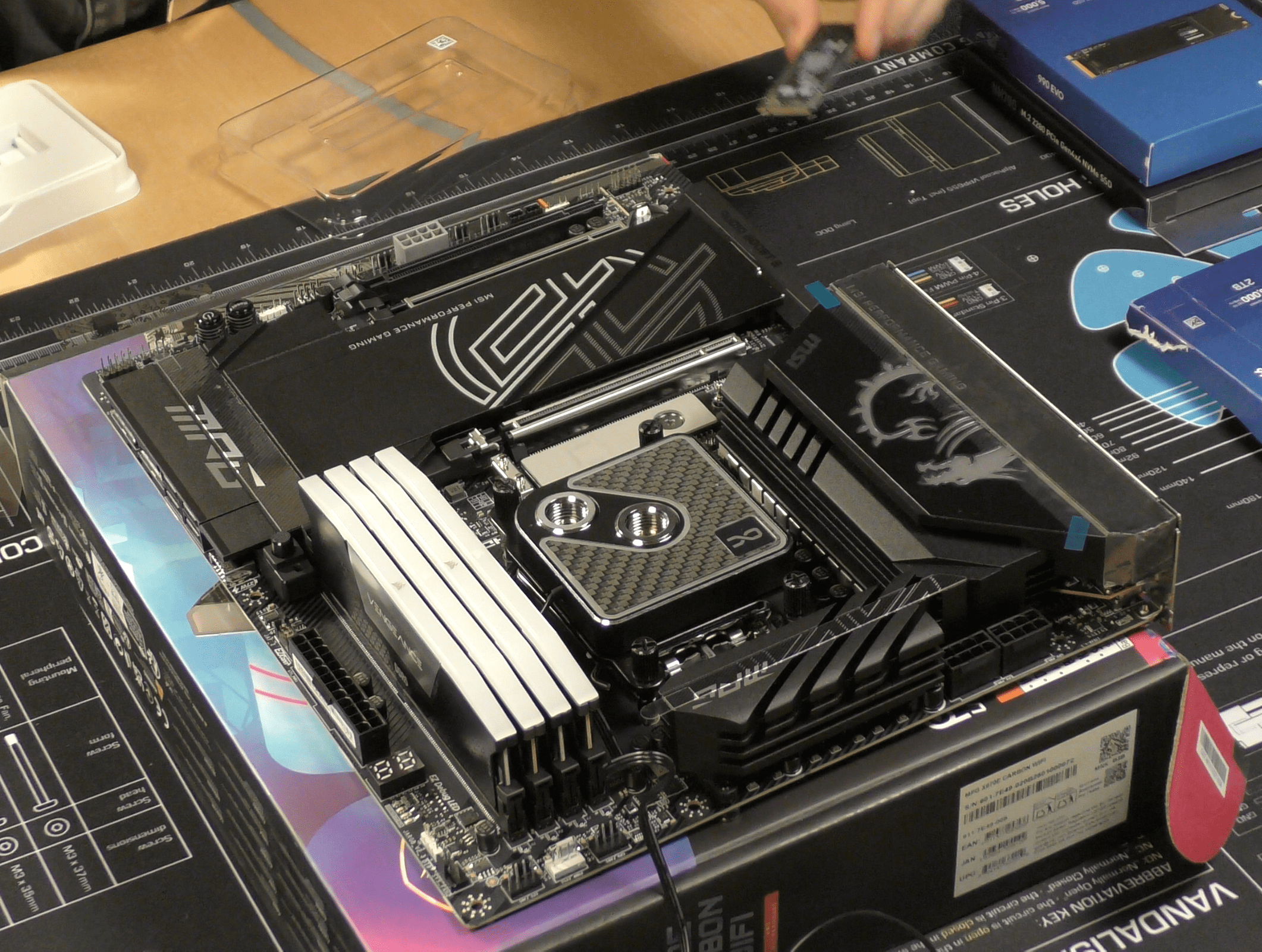

3. Meine SSD kühler kontrolliert und mit dickeren Wärmeleitpads ausgestattet (die SSD's überhitzten bis 115°C) Die haben scheinbar gar kein Kontakt zum Kühler gehabt.
Bevor ich jetzt wieder Wasser einfülle, warte ich denke ich gerade auf den Wasserblock für die GPU... der hoffentlich bald kommt.
Ich habe sowohl ein Byksky als auch ein Alphacool Block vorbestellt, mal schauen wer eher liefern kann? xD
Im Windows bei den SSDs Stromsparen erlauben, dann werden sie auch ohne Kühler nicht so warm. Kostet keine Leistung.
Danke für den Hinweis @HisN
kannte ich so tatsächlich noch nicht.
Aber joa, würde mein Problem der schlecht sitzenden kühler ja nicht lösen.
Dass die 115°C erreichen, liegt nicht nur am nicht vorhandenen Stromsparmodus.
Ich habe es auch den Wärmeleitpads angesehen. der Kühler machte nicht richtig kontakt.
Ich habe wohl beim montieren der SSD's ein Fehler gemacht, und die unteren Schutzfolien mit "schaumstoffpuffer" entfernt, die hätte ich bei den einseitig bestückten SSD's wohl drauf lassen sollen.
die habe ich entfernt
so
das war wohl der Fehler... denn der schaumstoff, hätte vermutlich die SSD gegen den Kühler gedrückt.
Ich habe da jetzt wärmeleitpads unterlegt, jetzt müsste das Problem dann gelöst sein.
