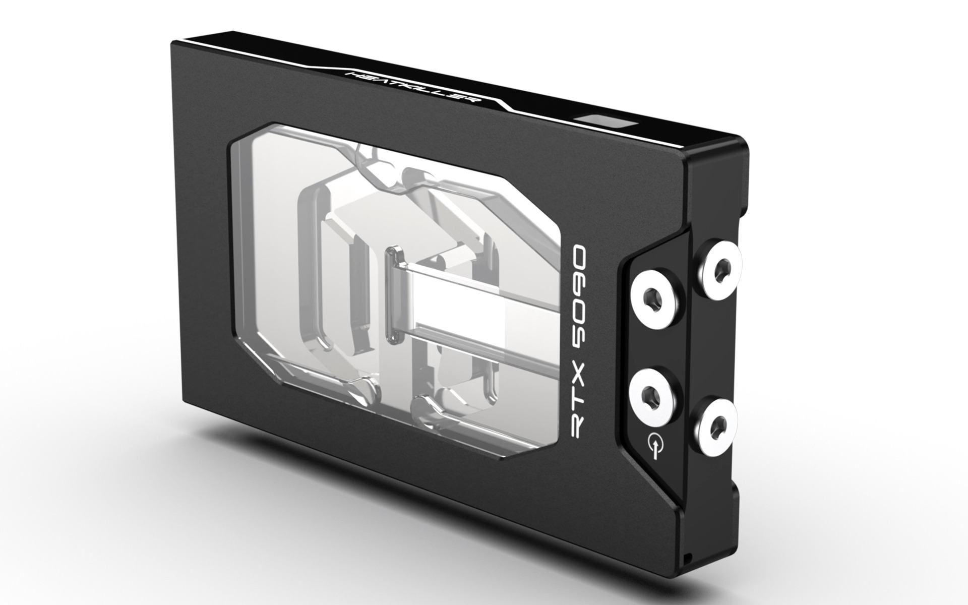

Gibt es eigentlich schon Neuigkeiten von von Byski und Co. wann die 5090 kühler kommen? Bis auf Alphacool habe ich noch keine gesehen
Finde Phanteks nicht so besonders wegen den Anschlüssen so weit rechts. Da man Hard Tubing betreiben, wenn der Schlauch nicht durchhängen soll, wenn man die Schläuche zur Rückwand ziehen will. Zumindest stelle ich mir das so vor.Gefällt mir auch.
Da sind sie bei der 50x0 aber spät dran - beim Start der 4090 waren die Phantekskühler direkt verfügbar.

Mit Putty statt Pads unproblematisch. Mehr auftragen und bei unterschiedlichen Abständen der Speicherbausteine zum Kühler passt sich das Putty entsprechend an. Setze auch keine Pads mehr ein. Die beim Kühler beiliegenden Pads werden grundsätzlich direkt entsorgt. Da Roman es wegen dem geringen Spalt bewusst einsetzt, wird er bei seinen Kühlern Putty statt Pads beilegen. Da er schon gesagt hat, dass seine Blöcke im Preisbereich der Optimus Kühler liegen, tippe ich auf das TG Pro Putty. Ist im Video auch die graue Variante.Ich find allerdings die Sache mit den nur 0,4mm Spalt beim VRam spannend. Aus meinen Erfahrungen mit Ampere und Ada (3dScans + Vram-Temperaturen) sehe ich diese Variante eher als nachteilig an.
Einer der vier Karten im Hintergrund könnte eine Phantom sein. Roman möchte auch für mehrere Custom Karten Kühler anbieten.Aber ich würds eh nur mit ein- und derselben Karte vergleichen wollen.
Mal schauen, ob sich da die Möglichkeit eines Vergleichstests auf einer Gainward 5090 Phantom ergibt
3mm klappt noch 👍Mein Plan für die Gainward 5090 steht glaub ich, ... fast.
2x 50g Hardwareliebe Extreme64 und 1x TG Thermal Putty Pro. Auf die GPU streich ich die neue Duronaut drauf.

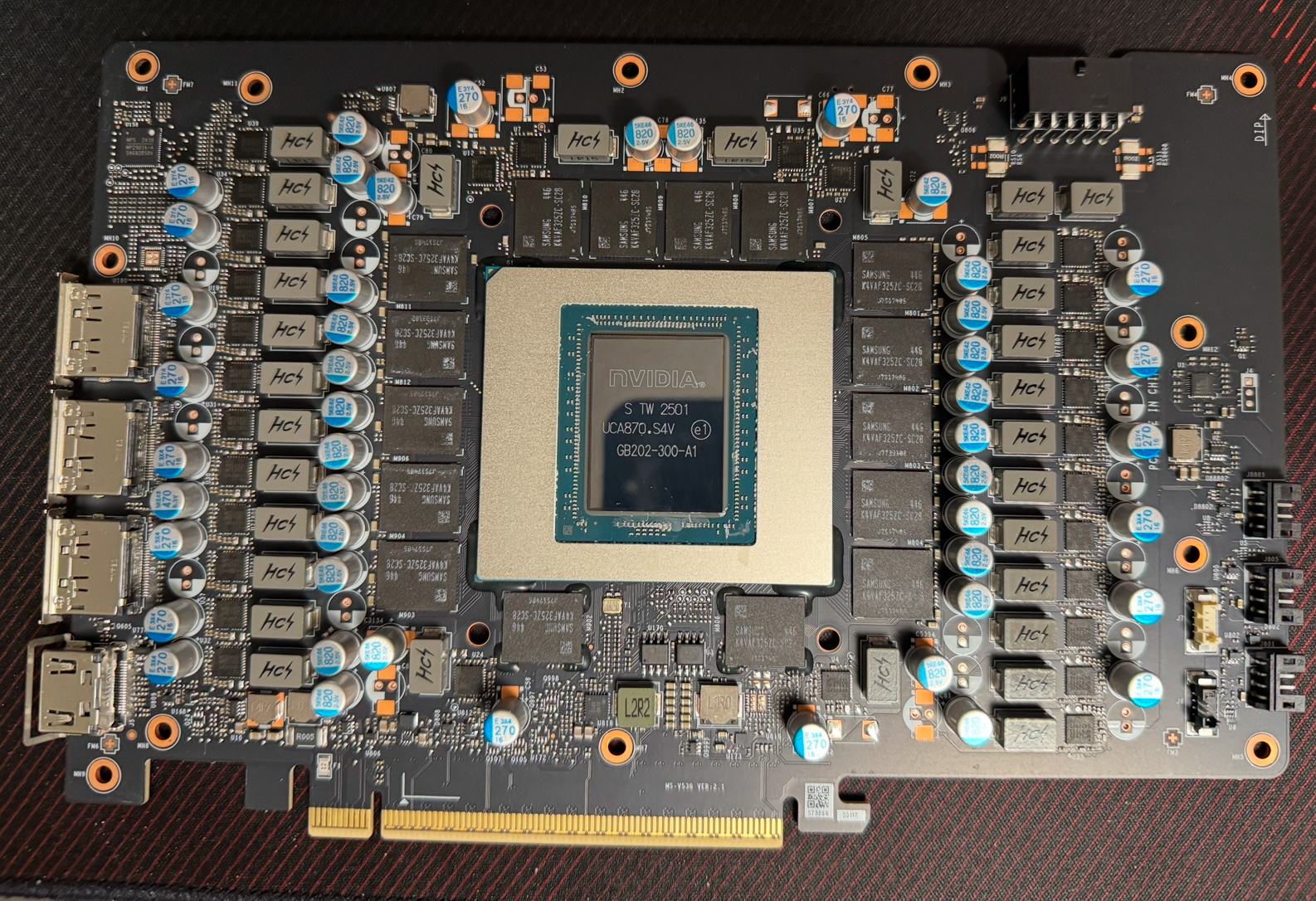

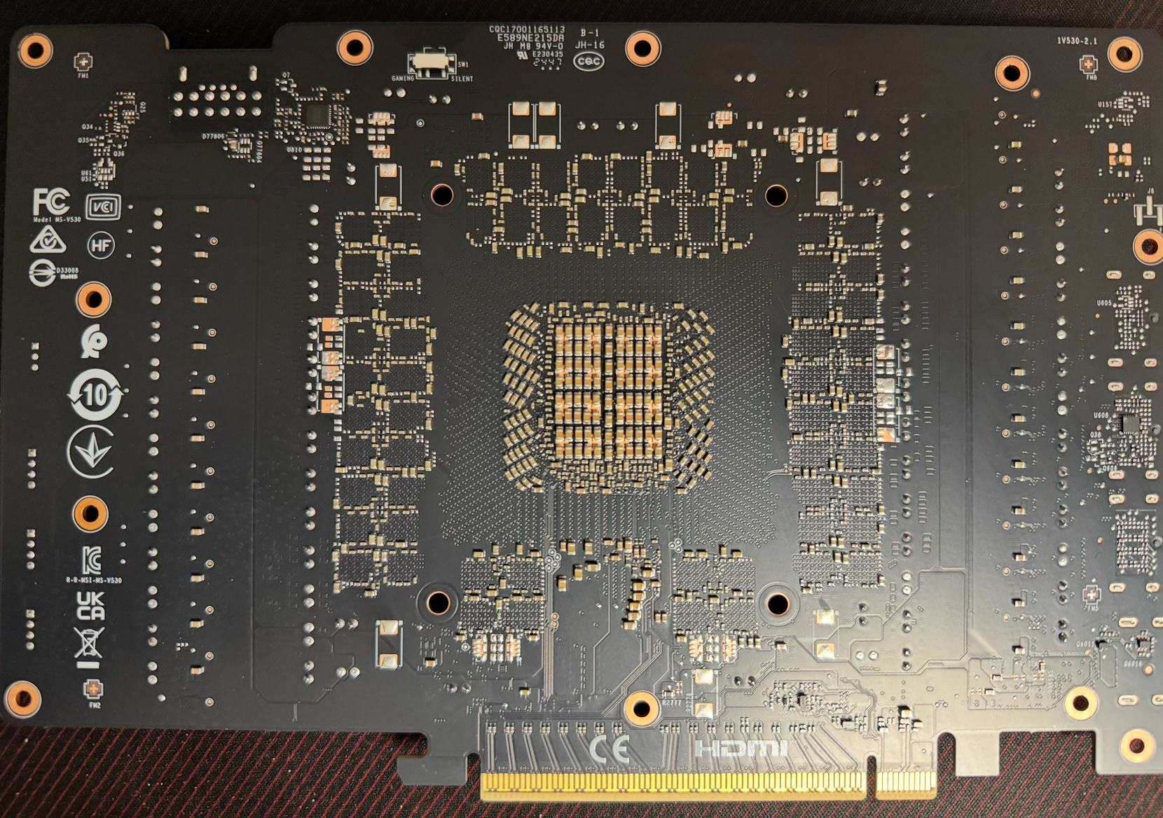

Hoffe der ALC Block passt, würde notfalls zur Trio greifen, wenn die TUF schwerer zu bekommen ist.Msi rtx 5090 gaming trio pcb
Der alphacool block sollte passen
Die platine hat die selbe nummer wie die der suprim
