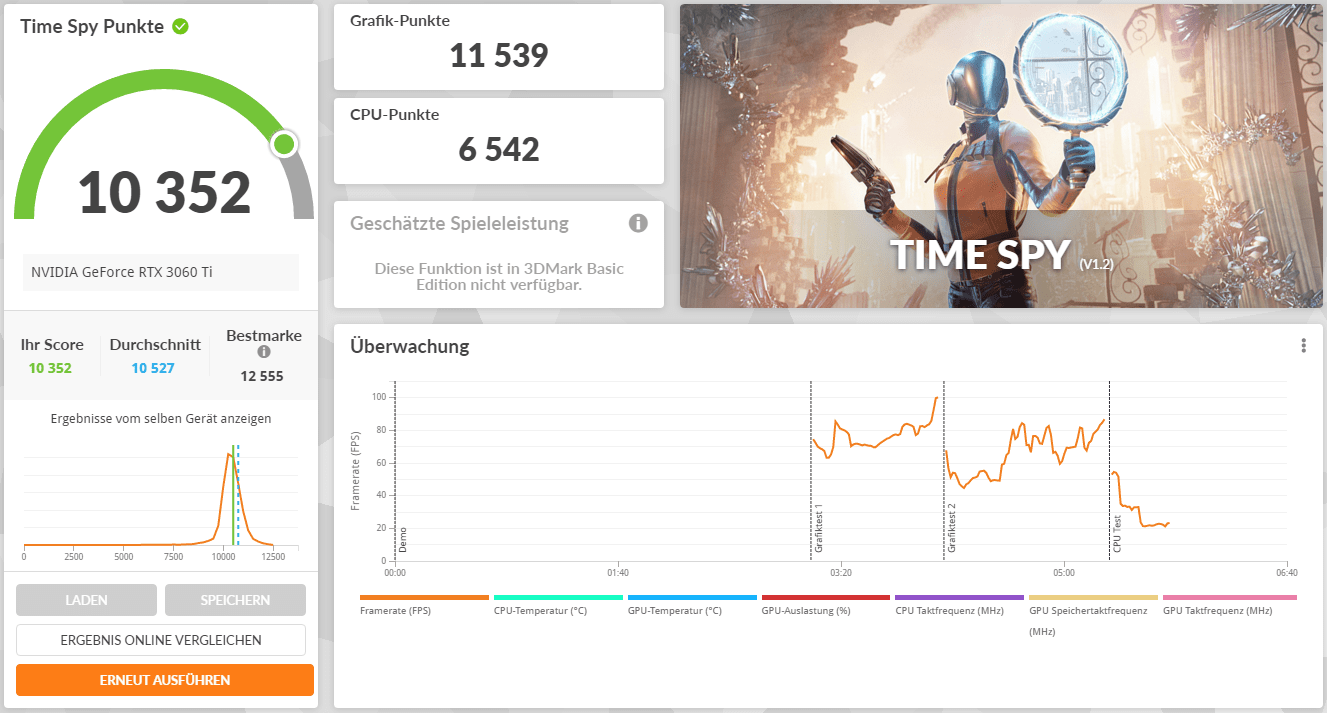

RTX 3060Ti FTW3 Ultra - 900mV - 1925MHz - 180W anstatt 240W - 60°C Temp. - Stock hatte die Karte 1935Mhz
Unter 900mV bricht 3DMark gleich ab. Mir ging es beim UV eher um die Lautstärke und diese hat ich doch massiv gebessert mit den 900mV

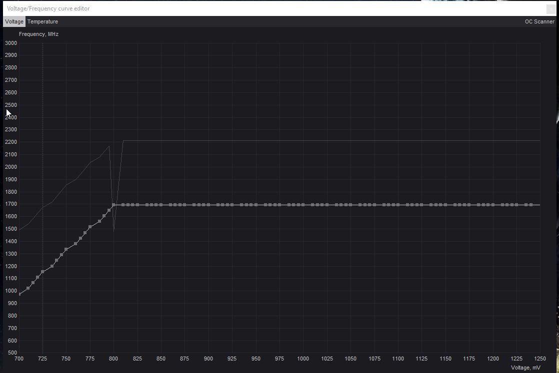

Zeige uns halt mal einen Screenshot deiner Spannungskurve, evtl kann man dann schon mehr sagen.
Vielen Dank! :)
Foto der Spannungskurve ist im Anhang.
Vielleicht noch einiges an weiterführenden Infos:
Ich habe inzwischen mit diversen Treibern getestet, die Ergebnisse sind immer gleich, aktuell ist 526.86 installiert.
Zunächst ist auffällig dass die Karte bei deaktiviertem GSync den State P0 nicht verlässt, d.h. selbst bei mehrstündigem Idle bleibt die Voltage bei 910 MV und der Verbrauch bei etwa 100 Watt. Sobald ich GSync aktiviere geht die Karte auch in den P8 State bei 725 MV.
Ein gesetzter UV scheint bis zu State P3 zu funktionieren, wenn die Karte allerdings in State P0 springt ist die Voltage nicht kleiner als 910 MV zu kriegen, paradoxerweise wird das gesetzte MHz Limit aber eingehalten. D.h. dass beim Benchmark mit der Spannungskurve aus dem Benchmark die 1700 MHz nicht überschritten werden, die Spannung allerdings schon.
Ich bin inzwischen nicht nur restlos verwirrt sondern auch massiv ratlos :d
Vielen Dank schonmal und beste Grüße!
EDIT//
Ich habe eben nochmal etwas rumprobiert.
Wenn ich beide Monitore von 170 HZ auf 144 HZ stelle ist der UV im Spiel aktiv im State P3, sobald ich auf den Desktop tabbe und zurück ins Game gehe bleibt der State in P0 und der UV wird ignoriert.
Stelle ich die Monitore auf 170 HZ wird der UV bei Spielen grundsätzlich komplett ignoriert.

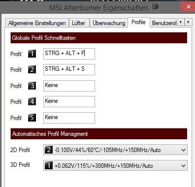

Das liegt daran das Afterburner 2 Profile kennt. 2D und 3D, 2D ist alles außerhalb von aktiven Anwendungen und 3D in Games, Creative Software. Du kannst/musst das Profil doppelt angeben.
Sehr guter Hinweis, vielen Dank. Ich habe das gerade entsprechend hinterlegt, leider tritt das Problem noch immer auf. Am besten/schnellsten bekomme ich es mit dem öffnen des Startmenüs reproduziert. Sobald ich das Startmenü öffne springt die Spannung auf 915 MV was sie, laut Profil, eigentlich nicht dürfte/sollte. Auch beim Öffnen von Browser, Mail Client, etc. springt die Spannung an der Karte immer auf 915 oder 920 MV :/
