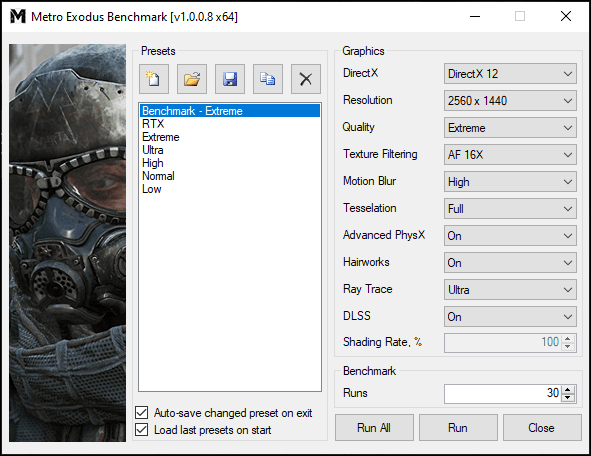

Hab jetzt auch mal meine UV- Einstellung durchgetestet:
Gigabyte RTX 3080 Gaming OC → default BIOS PL@370W
Stabilität getestet mit "Metro Exodus Benchmark" → 30 Runs (~60min Laufzeit) → keine Abstürze / Fehler / Probleme
→ Settings: || DX12 | 2560x1440 | Extreme | AF 16x | High | Full | On | On | Ultra | On

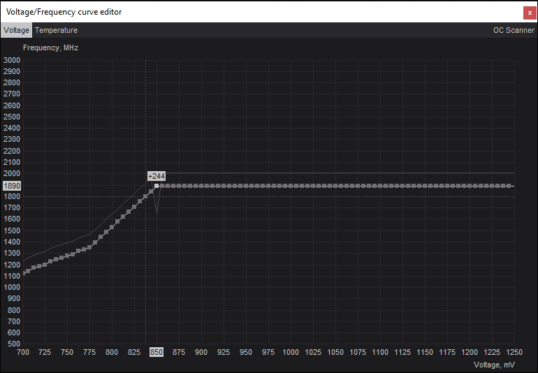

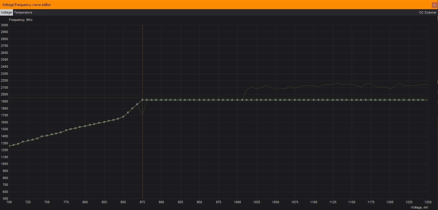

mit MSI Afterburner Kurve eingestellt auf maximal 1890MHz@850mV:

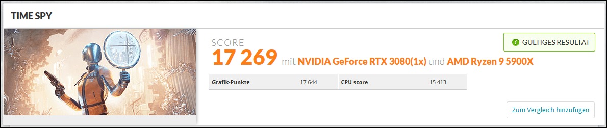

Time Spy Graphic Score: 17644

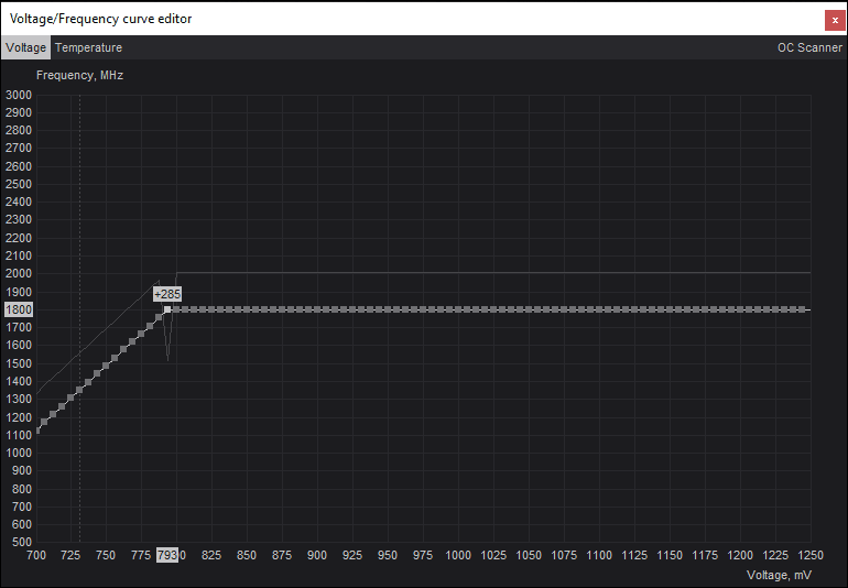

mit MSI Afterburner Kurve eingestellt auf maximal 1800MHz@793mV:
Time Spy Graphic Score: 16948

Total Board Power ↔ stock settings: 330-360W je nach Szene
Total Board Power ↔ undervolted 1890@850mV: 240-280W je nach Szene
Total Board Power ↔ undervolted 1800@793mV: 220-250W je nach Szene

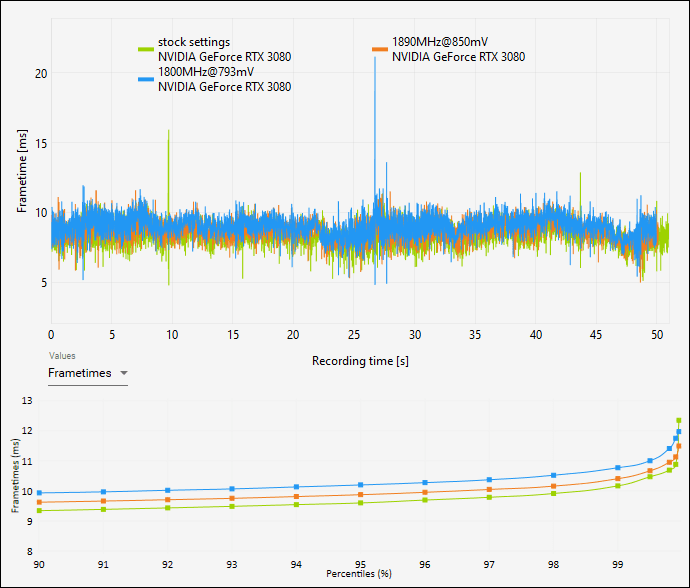

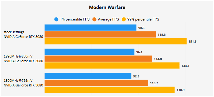

Dazu hab ich dann mit Capframe X mal noch Modern Warfare gebencht, zum Vergleichen.
→ Modern Warfare Multiplayer Patchstand: 30,01.2021 | Custom Game | Picadilly | Domination (Herrschaft) | Weg von Flagge "A" über "B" zu "C" und wieder zurück gegangen
→ 2560x1440 | 100% Renderskalierung | Vsync&Gsync OFF | unlimited framerate | Raytracing: On | Texturestreaming: Off | alle Grafikeinstellungen auf maximal mögliche Einstellung gestellt

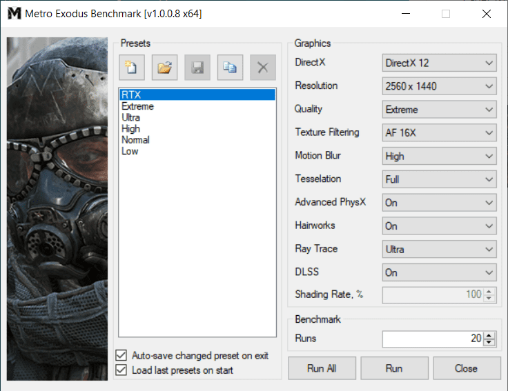

Wenn man hier von "stable" spricht, ist der Metro Exodus Benchmark mit folgenden Settings gemeint:
Eine Stunde Cyberpunk spielen oder TimeSpy laufen lassen ohne Abstürze ist nicht unbedingt = stable.

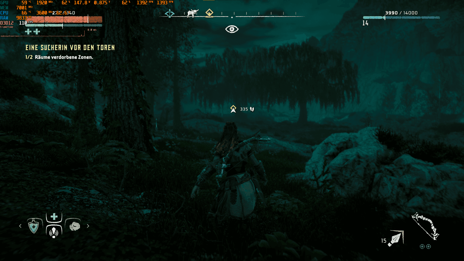

In Spiele wie Horizon Zero Dawn ist alles deutlich besser:

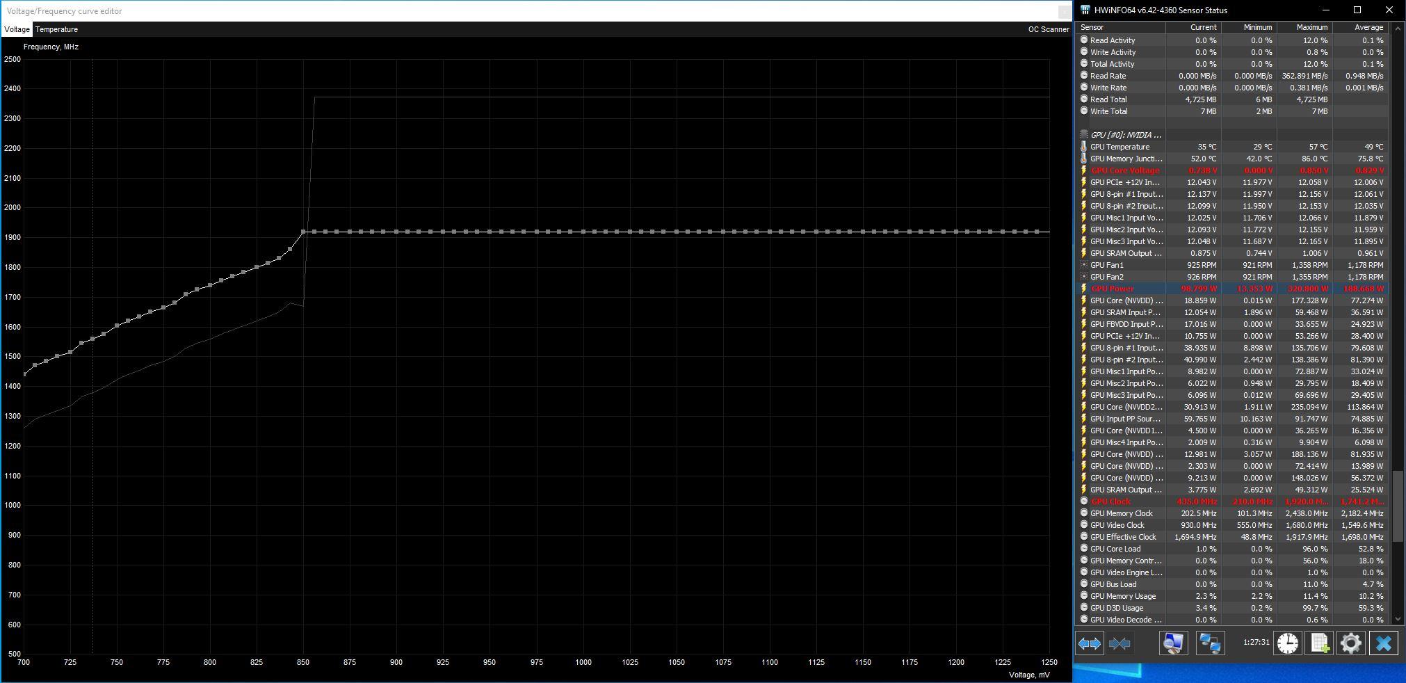

Moin. Ich habe nun noch einmal in die andere Rechnung ausgelotet, 800mV @ 1.845 MHz. Spart annähernd 50 Watt ggü. 0,85 V @ 1935 MHz ein, bei etwa 3 fps Verlust (Average). So ein Setting wäre für 24/7 wohl am sinnvollsten.
