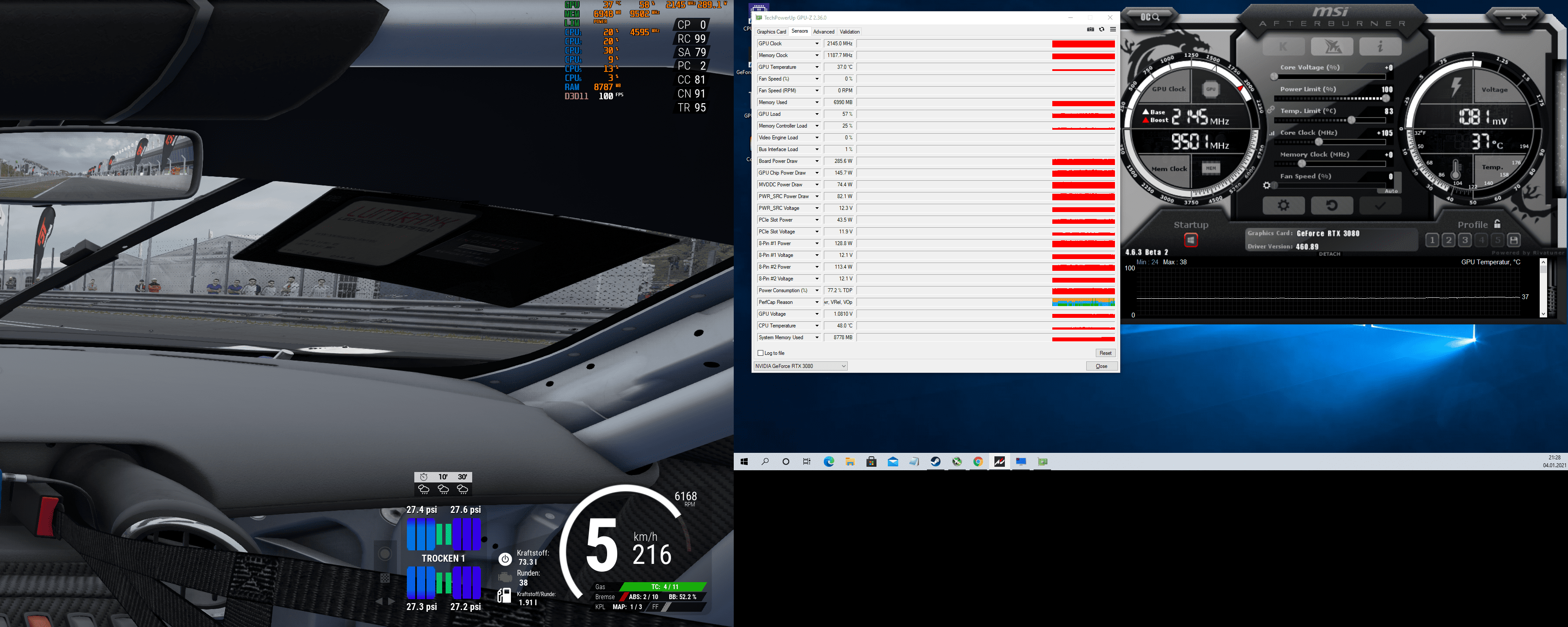

Bin grad am trainieren für ACC Liga und hab spaßenshalber mein UV Setup gegen Stock getauscht und +100 Core gegeben. Die Karte lief jetzt die ganze Zeit bei 2145Mhz und max 290W.
Das alles funzt allerdings nur mit FPS Limiter ( 100Fps bei 5120x1440er Auflösung).....2175 geht auch , solange sie nicht über 330W kommt. Die Chips sind schon gut....wenn das blöde PL nur nicht wäre.

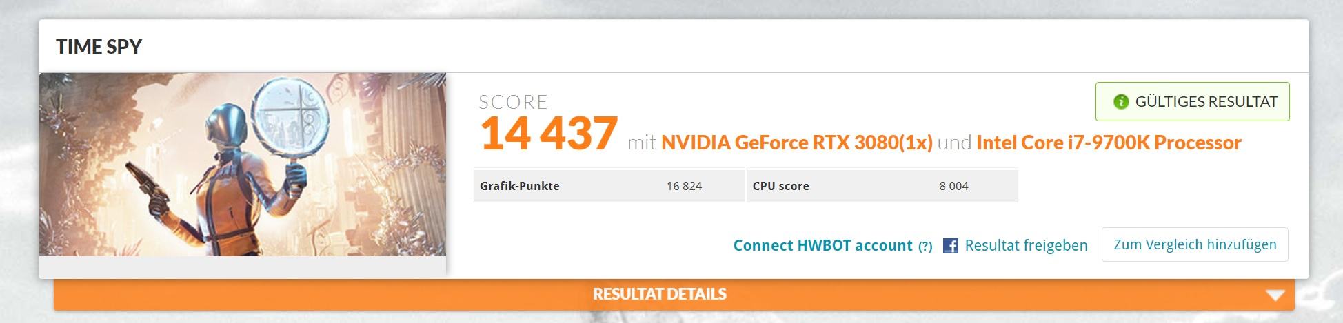

Also habe heute meine RTX3080 ASUS TUF Gaming endlich mit den neuen Netzteil testen können.
Stock 16764 Grafik Score 330W 61 Grad
850mV / 1815 Mhz 16150 Grafik Score 281W 59 Grad
850mV / 1830 Mhz 16824 Grafik Score 291W 59 Grad
850mV / 1845 Mhz 16413 Grafik Score 295W 59 Grad
Da der Verbrauch höher wird aber der Score eig. gleich bleibt werde ich 850mV und 1830Mhz nehmen.
Lüfterkurve nicht angepasst da Karte bei mir gerade mit offenen Gehäuse im Performance Modus nicht hörbar ist.
Spulenfiepen war Stock leicht zu hören und UV fast gar nicht mehr.
Bin nur etwas mit den gesamt Score enttäuscht. Mein Bestes Ergebnis war. 14437 Punkte (16824 GPU / 8004 CPU)

Deine Werte verstehe ich nicht. Kann mir jemand erklären, wieso der Unterschied so hoch ist? Ü
Ja merkwürdig, da fehlen so bummelig 800 Punkte. Ich hatte 1845 MHz => Timespy 16420 Graphics Score 17 275 CPU Score 12 825
Jetzt (!) Er hat den Timespy Score und nicht den graphics score angegebnen

Ich weis nicht warum mein Grafik Score so niedrig ist!
Und nein es ist nicht der TimeSpy Score sondern Grafik Score!
Der TimeSpy Score komplett liegt bei 14400 ca. leider!
Das war mein bester Run
Die Energieoptionen in Windows stehen nicht auf Höchstleistung?
