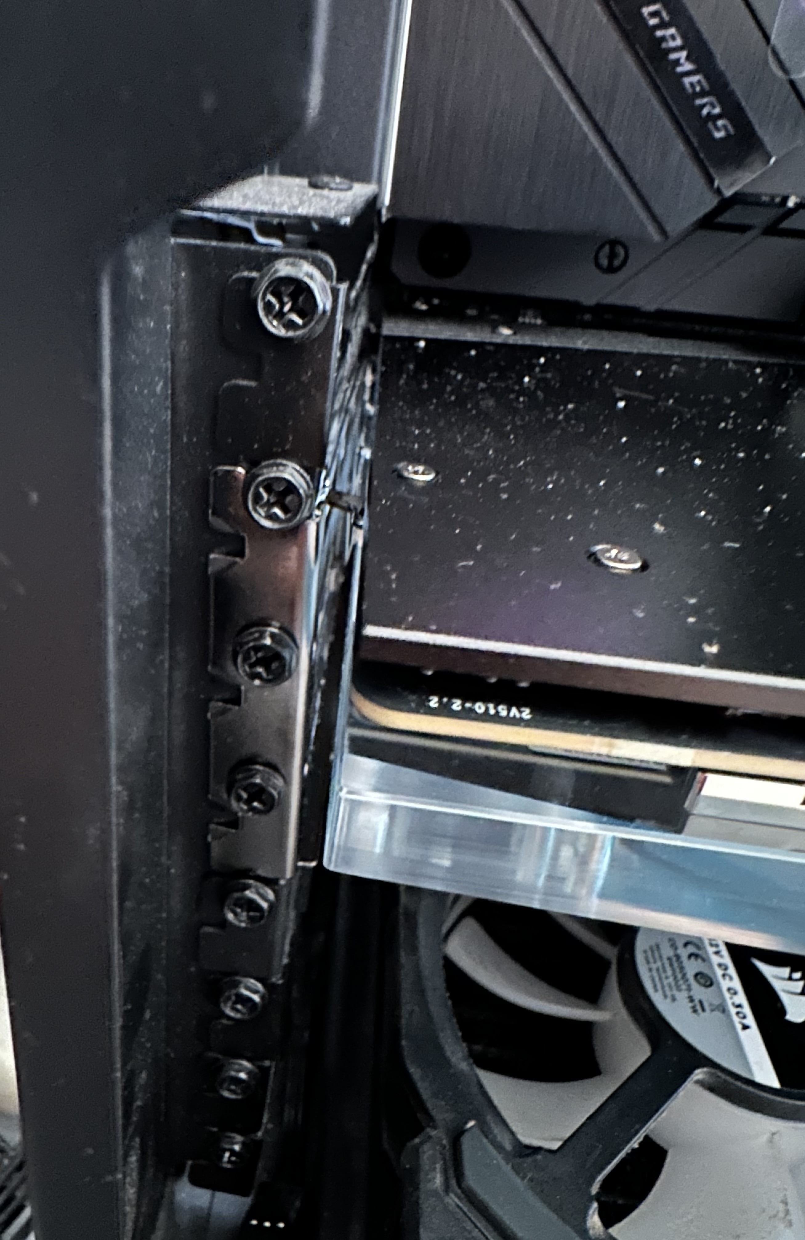

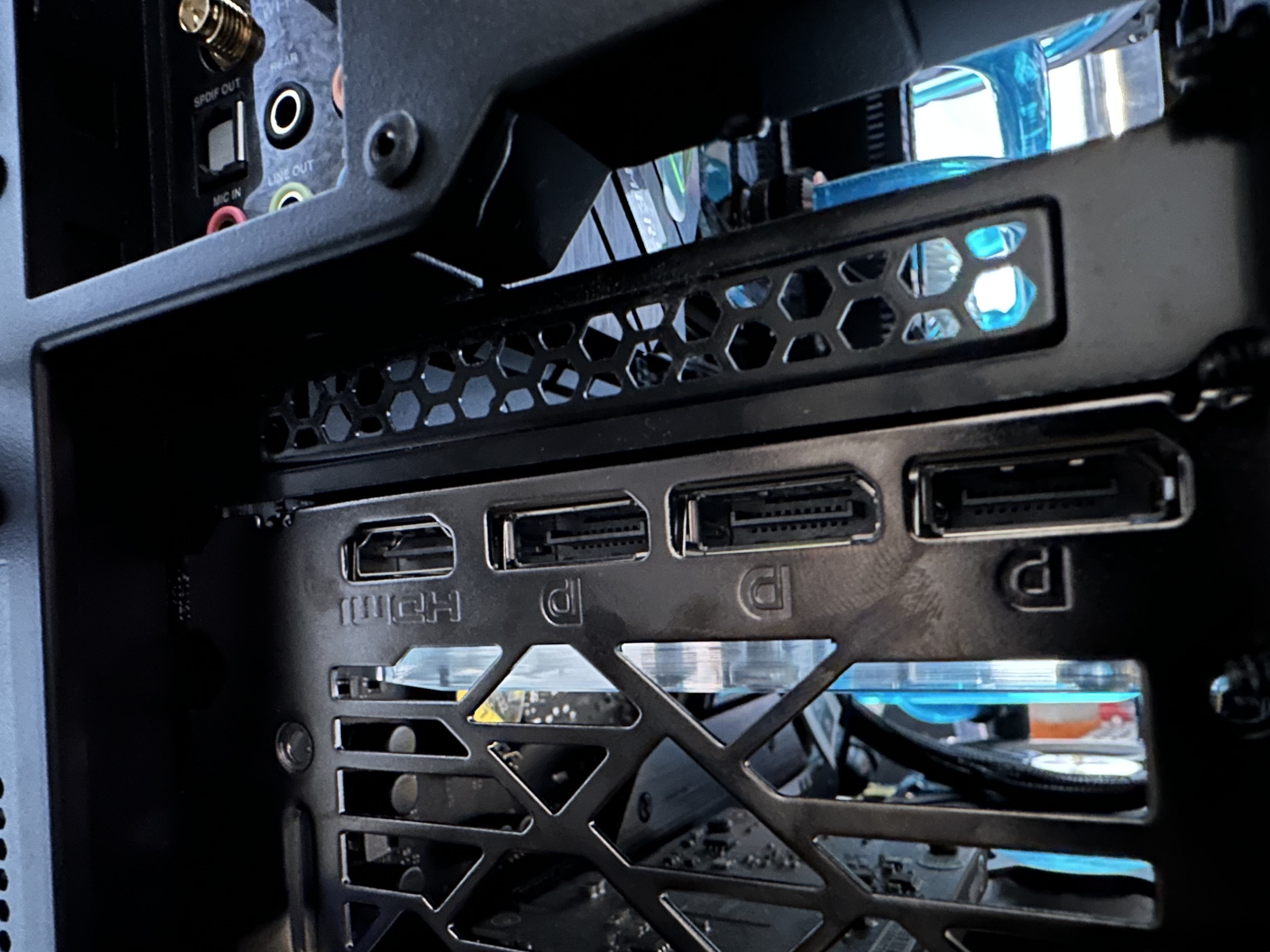

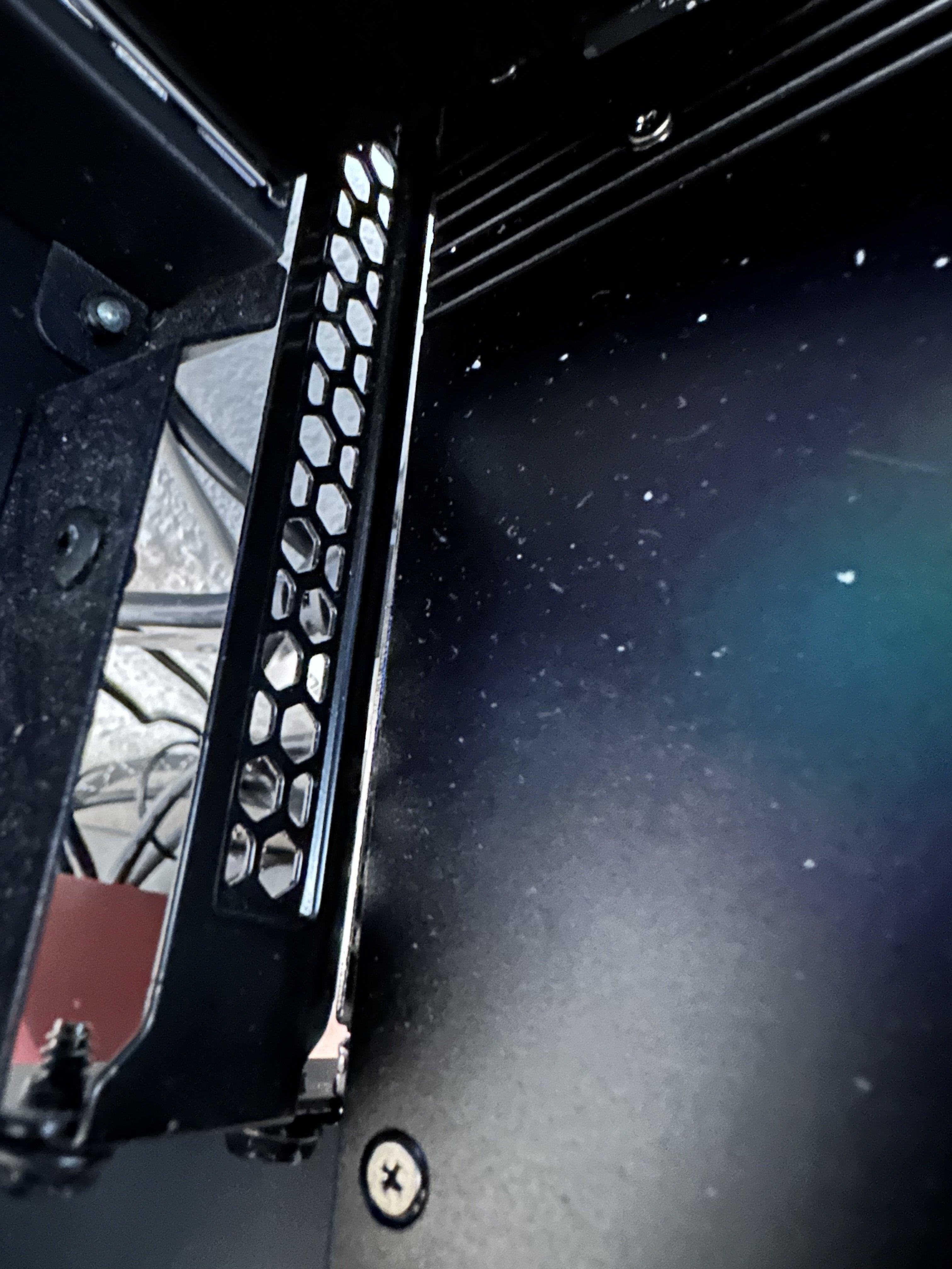

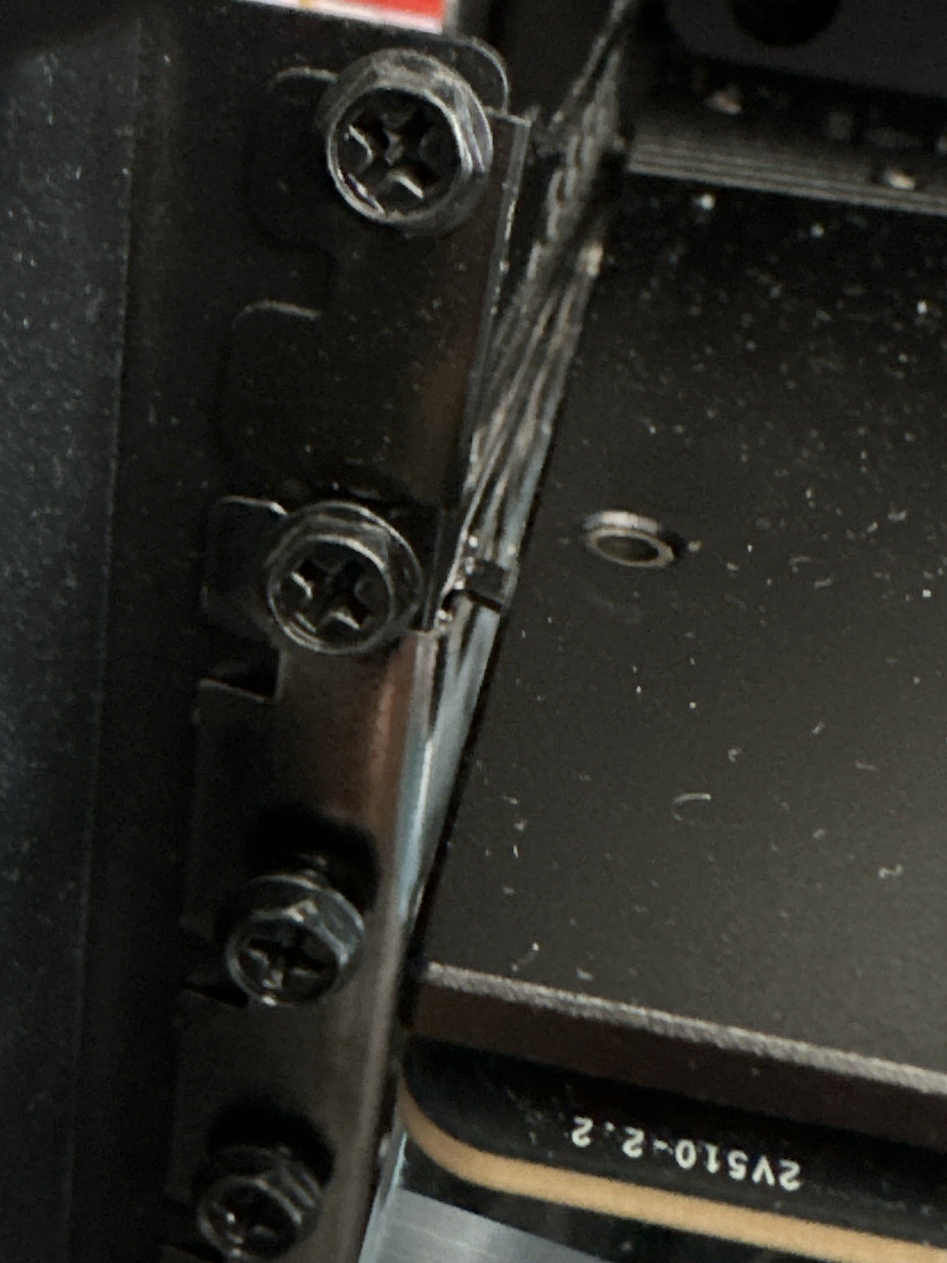

Nabend leute, richte gerade den Rechner ein und mir fällt auf das meine Monitor Kabel kaum reichen in die Grafikkarte. Bekomme mehr wie einen Bildschirm nicht zum laufen. Muss die anderen Stecker festhalten damit ich ein Signal bekomme woran liegt das? Ist das Lian LI (erste Version überhaupt) daran schuld? Oder brauch ich da andere Display Port Kabel?
Welche Stecker mußt du wo festhalten, damit die DisplayPort Verbindung funktioniert?
Haha ja wie gesagt es macht den Anschein als wären die Stecker zu kurz also der Kontakt .
Vielleicht erkennt ihr etwas auf den Fotos finde da nichts wirklich auffällig bis auf das hinten Richtung Board die Karte Nähe ist Richtung Gehäuse kann aber auch täuschen durch den Blick Winkel.

Das sieht mir danach aus, als ob die Slotblende nicht richtig an der Karte montiert ist (Bild 3&4).
Der Abstand ist viel zu groß. u.U. ist die Schraube oben links nicht durch die Bohrung der Slotblende montiert sondern daneben.
Schraube raus, Blende andrücken und Schraube wieder rein.
Testen.

Na wirklich gesund sieht der Abstand zwischen Leiterplattenkante und Slotblech ja nicht aus. Da muss ja richtig gut mechanische Spannung drauf sein, wenn sich das so verbiegt.
Was der Grund dafür ist, das die Slotblende so weit abhebt, kann man von weiten nicht genau sagen. Ich würde die Karte auf jeden Fall Mal ausbauen, und versuchen das Slotblech an der Leiterplatte wieder bündig zu montieren. Sollten dann die Schraubenlöcher zwischen Gehäuserückwand und Slotblech nicht mehr fluchten, könnte man versuchen die Gehäuserückwand vor dem Einbau etwas nach innen zu biegen. Könnte aber genauso gut sein, das die Abstandshalter unter dem Motherboard nicht die richtige Länge, oder die GehäuseGrundplatte, auf dem das Motherboard montiert ist, sich verbogen hat, und so der RechteWinkel zwischen Motherboard(PCIeSteckplatz) und Gehäuserückwand nicht mehr stimmt.

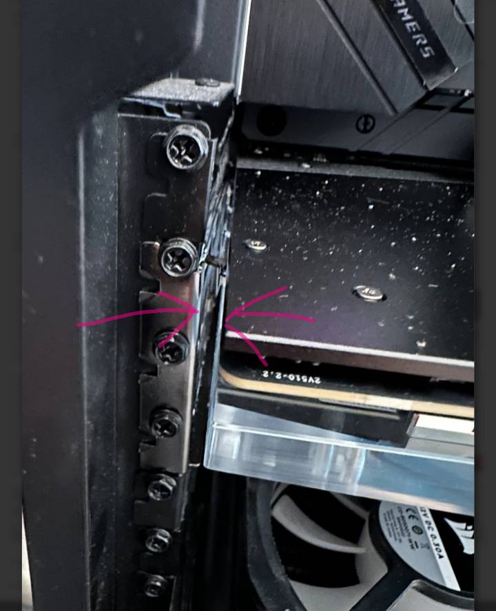

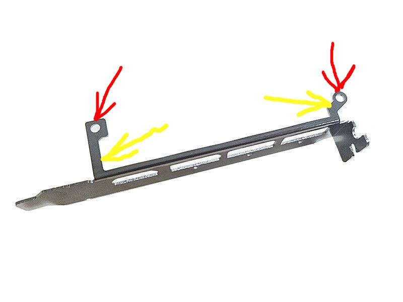

Also der Abstand (grün) ist viel zu groß. Der Winkel (gelb) scheint total verzogen und/oder nicht in der Schraube (rot) montiert zu sein.

Welchen Stecker musst Du denn festhalten? Richtige/originale DP-Kabel haben eine Nase zum Einrasten
Die schlagen aber vorher mit dem Steckerbund an die Slotblende an und sind durch den Abstand (grün) dann nicht richtig kontaktiert.
Wie Termi schon sagte müsste die Gelbe Nase der Slotblende mit der rot markierten Schraube fixiert sein, scheinbar wurde das beim Einbau vergessen.
Evt. reicht es nur die Backplate bzw. diese Schraube zu lösen um die Slotblende richtig zu verschieben.

Muss diese Gelbmarkierte Nase denn mit der Slot Blende verhackt sein wie es hier ist ?
Die Lasche der Slotblende hat ein Loch vorne. Einfach die Schrauben durch die Backplate, Slotblende und GPU stecken und in den Block schrauben.
Also kurz gesagt: Lasche (gelb) muss zwischen Backplate und PCB und mit Schraube (rot) durch Bohrung (rot) verschraubt werden :).
Es funktioniert! Habe die Blende lose geschraubt die Grafik Karte festgehalten und angedrückt dann gab es ein Mal kurz einen Ruck und nun passt alles :) Vielen Dank für eure super Hilfe 👍🙋‍♂️

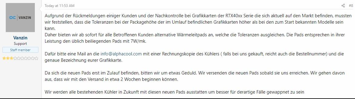

Für die, die mit dem Alphacool Block für die Zotac 4090 Probleme hatten oder noch haben.
Da wird unsere auch zugehören...
@Tremendous
Auf alle Fälle.
Habe den Support angeschrieben hoffe da geht was,würde mich natürlich freuen wenn das hinhaut.
Heute habe ich Antwort bekommen von Alphacool.
Sobald die Pads verfügbar sind werden ich welche bekommen.
Ich bin gespannt ob ich bessere temps haben werde als jetzt,ich vermute zwar nicht aber meine Vermutung wird damit auf alle Fälle bestätigt das da was bei den kühler nicht gepasst hat und es nicht unbedingt am zusammenbau lag.
