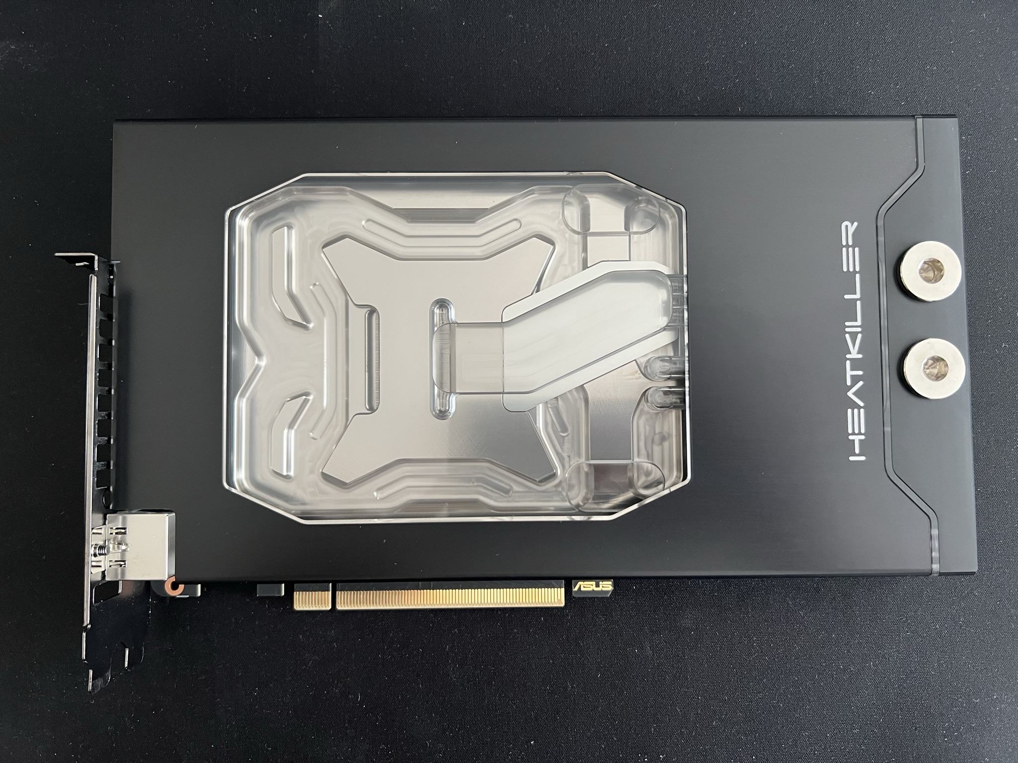

Der Watercool Block ist endlich da. Delta von 16°K nicht besonders speziell aber tut seinen Job. Vielleicht kommt doch wieder LM zum Einsatz. Mache ich wohl, wenn ich die dritte Pumpe einbaue und die Verschlauchung korrigiere. :p
Zwei Sachen sind mir ins Auge gestochen.

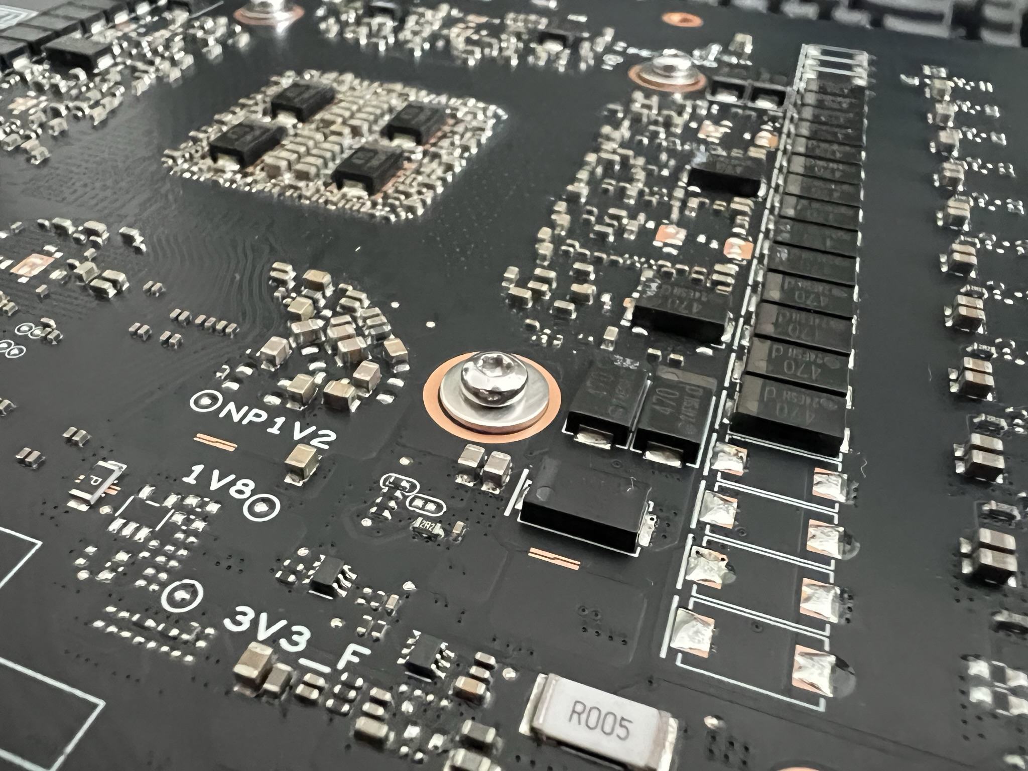

1. Verschraubung von GPU wird von stabilen Metalunterlegsscheiben unterstützt. Richtig geil
2. Durch den versenkten Stromanschluss kann man den Cablemod Knickschutz, welcher normalerweise auf dem 12VHPWR Stecker montiert ist, vergessen. :(

Kleiner Tipp: besser die Unterlagscheiben umdrehen, dann schneidet die scharfe Kante nicht ins PCB.
@Datanette
WC beklebt die Unterlegscheiben zwischenzeitlich mit einer Folie auf der Seite mit dem Stanzgrat. Selbst werd ichs vermutlich weiterhin auch andersrum montieren, sollte aber nun auch in der anderen Ausrichtung unproblematisch sein.
Mit dem harten Plastik auf der Unterseite hatte ich nicht das Gefühl, dass es ins PCB schneidet. Entwarnung meinerseits.

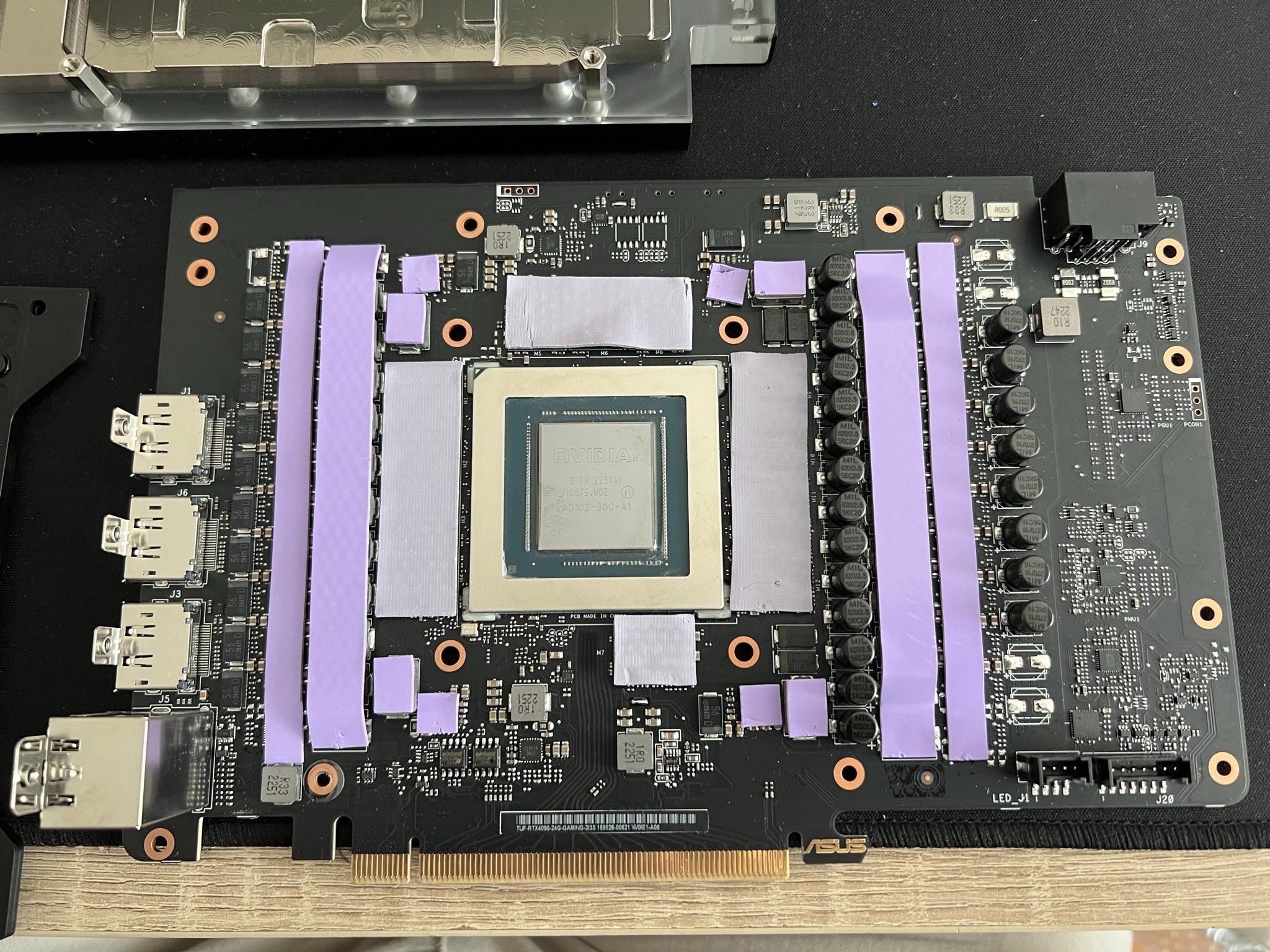

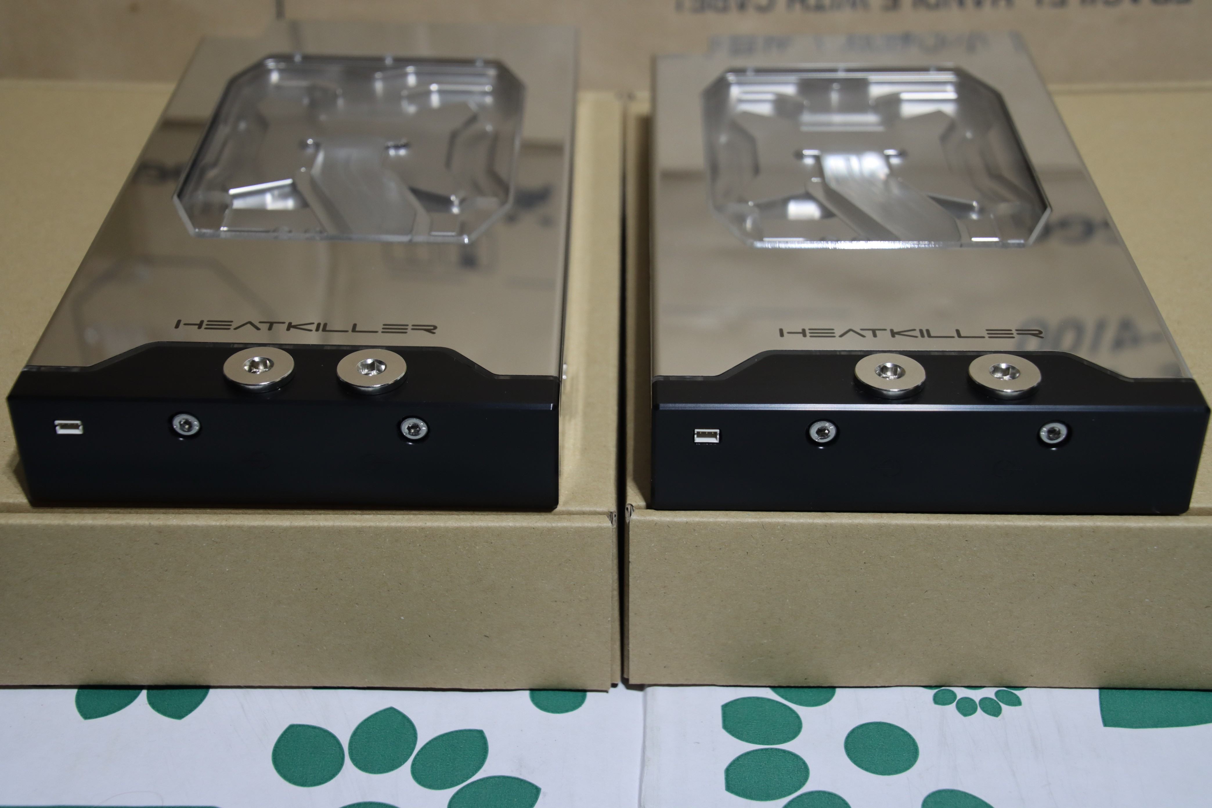

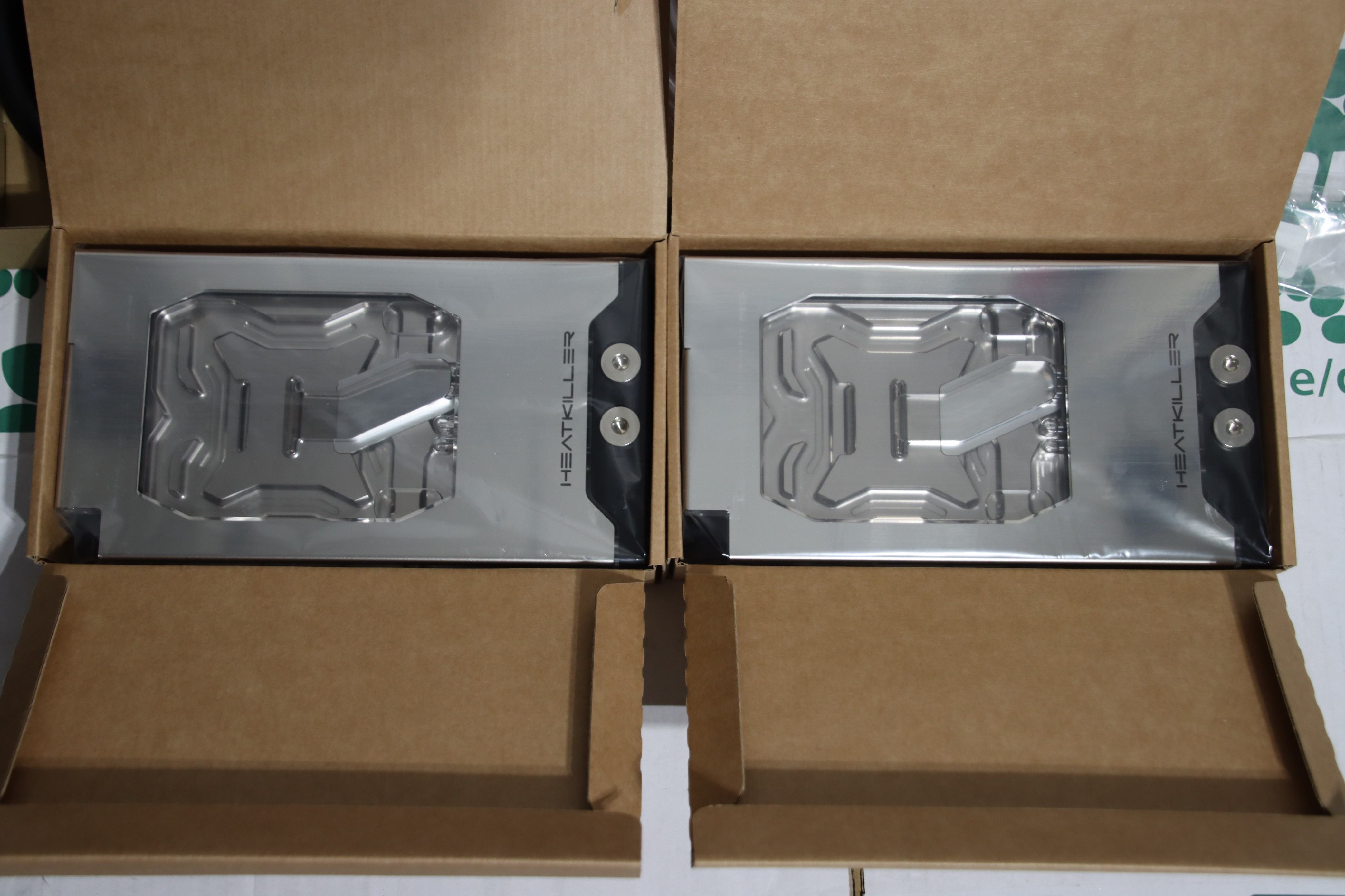

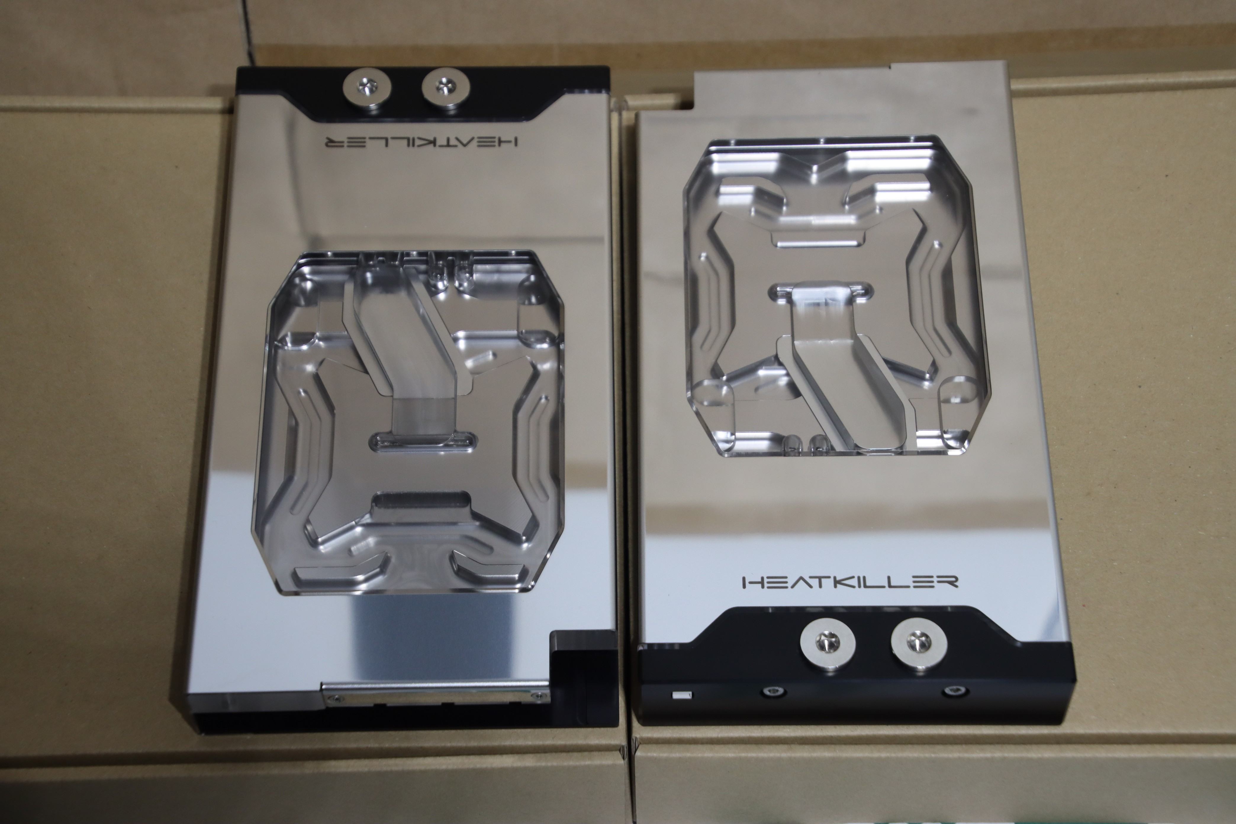

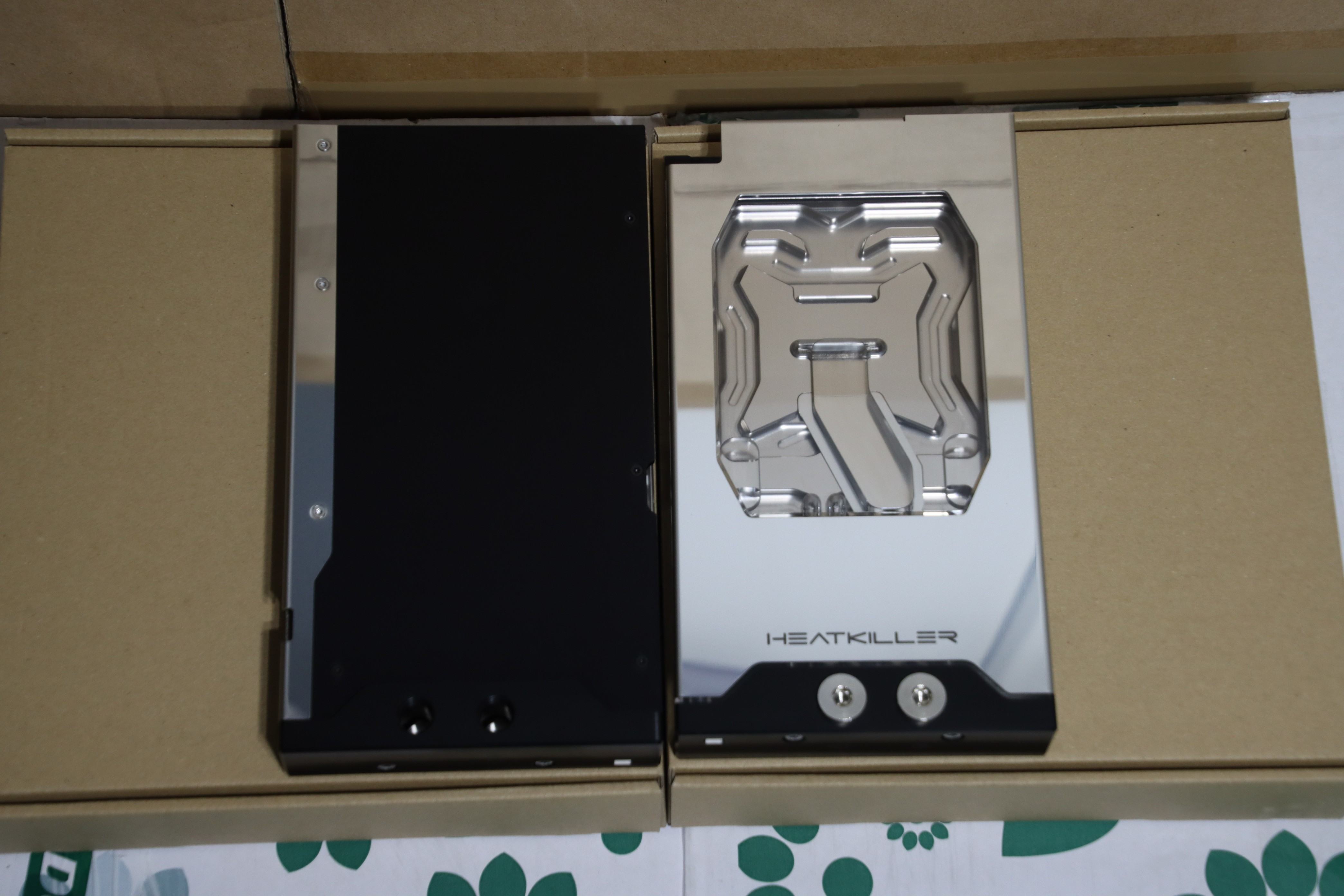

meine sind jetzt auch gekommen.

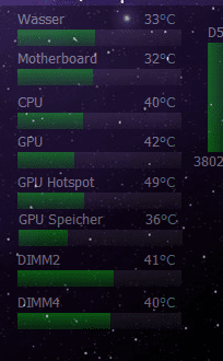

Ich habe gestern meine 4080 Palit Gamerock auf den alphacool Block umgebaut und die Temperaturen sind eine einzige Enttäuschung!
Bei nur 220 Watt hatte ich gestern folgende Werte bei 28° Wassertemperatur:
GPU 64°
Memory 49°
Hot Spot 89°
Heute nachdem das System eine Nacht stand:
GPU 63°
Memory 42°
Hot Spot 76°
Das ist zwar nicht besorgniserregend heute, aber da habe ich mir doch deutlich mehr erwartet. Insbesondere nach Igors Test der Waküblocks und den angepriesenen Temperatuern.
Hotspot von 90° geht irgendwie gar nicht. Wir sind hier doch nicht bei AMD.

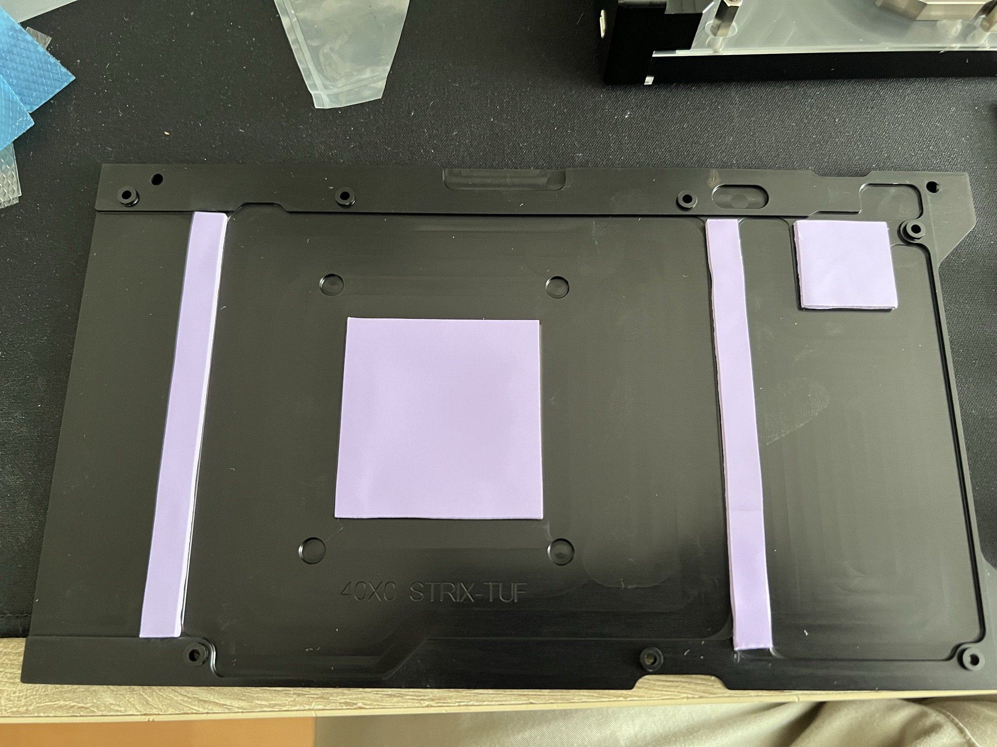

Klick mal unter Deinem Link auf "Anleitungen" ... da siehst Du in der Grafik, dass für die Backplate keine Pads vorgesehen sind. Hab den Block für ne Zotac - da sind auch keine Pads auf der Backplate nötig.
schreib am besten @Regok direkt an oder stell die Frage nochmal im EZModding Thread ;)
Ich habe da jetzt bei der Backplate auch welche. Ich hatte das gestern bei jemanden machen lassen und er war sich nicht sicher ob es vielleicht vergessen wurde oder so die Anleitung hatten wir gesehen. Ist das schlimm das dort welche drauf sind? Soll ich sie lieber entfernen ?
Solange Dir die Temps passen, ist es sicher kein Problem. Kannste dann ruhig drauf lassen ...
Wobei ich damals auch @Regok deswegen gefragt hatte und er eben konkret dazu sagte, dass sie auf der BP nicht nötig seien.
ist nicht schlimm, aber eben auch unnötig. Bei der 3090 waren auf der Rückseite der Karte RAMs verbaut und die wurden warm, aber bei der 4090 ist da nix.
Sicher gibt die 4090 auch ein bisschen Wärme darüber ab, aber das wird wohl keinen messbaren Unterschied machen.
Allerdings hatte ich mal gelesen dass diese Maßnahme durchaus das Fiepen/Rasseln etwas begünstigen kann 🤷‍♂️
ich würde es lassen und glücklich sein. Wenn ein kleiner Luftzug über die BP geht sollte es sich nicht nachteilig auswirken (außer das oben genannte).
Ist allerdings etwas davon abhängig, welcher GPU-Kühler genutzt wird. Bei dem ebenfalls bei mir verbauten Granzon-Kühler (geschlossenes Metallgehäuse im Gegensatz zum Bykski), wurden von Regok explizit Pads auch auf der BP empfohlen.
Aber wie Du ja schreibst - bei dem Bykski Block ist mit/ohne BP-Pads mehr oder weniger egal (y)
